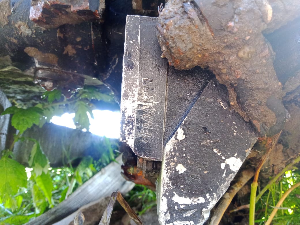

    Всем доброго времени суток . Недавно был поднят двигатель с самолета , на границе Псковской и Тверской области . Можно ли каким-либо образом узнать по номеру двигателя , о судьбе летчика ть.jpg юж.jpg

    На бирке показанной нет заводского номера самолёта.

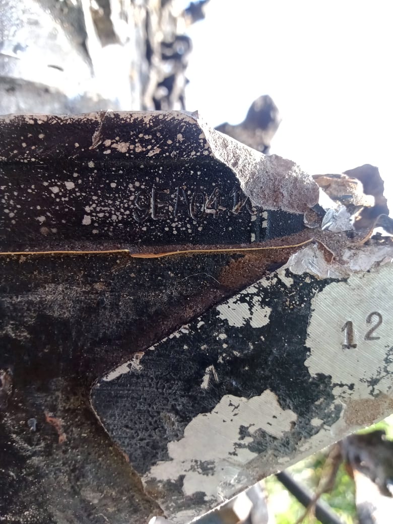

    Или надо помыть другие обломки, или посмотреть номер мотора. Он продублирован множество раз. В частности - на основании этих площадок выбит, см. фото.
    Номер мотора Ам-35 обычно выглядит как 9еаХххх, или С29ххх, С30ххх.
    Если это граница Тверской, то вероятно потеря ВВС Калининского или Северо-западного фронтов.
    По ним архивные наработки имеются.

    Номер мотора, аж с тремя дублями. Это гуд.
    К сожалению, в оцифрованных документах нашей базы данных этого номера мотора нет. Есть близкие, окончание на 372, 373.
    Примерно 25я серия МиГ-3.
    Предложил бы перемыть обломки в поисках номера самолёта.
    Скобарь71, есть там ещё железо?
    На МиГ-3 номеров довольно много обычно.
