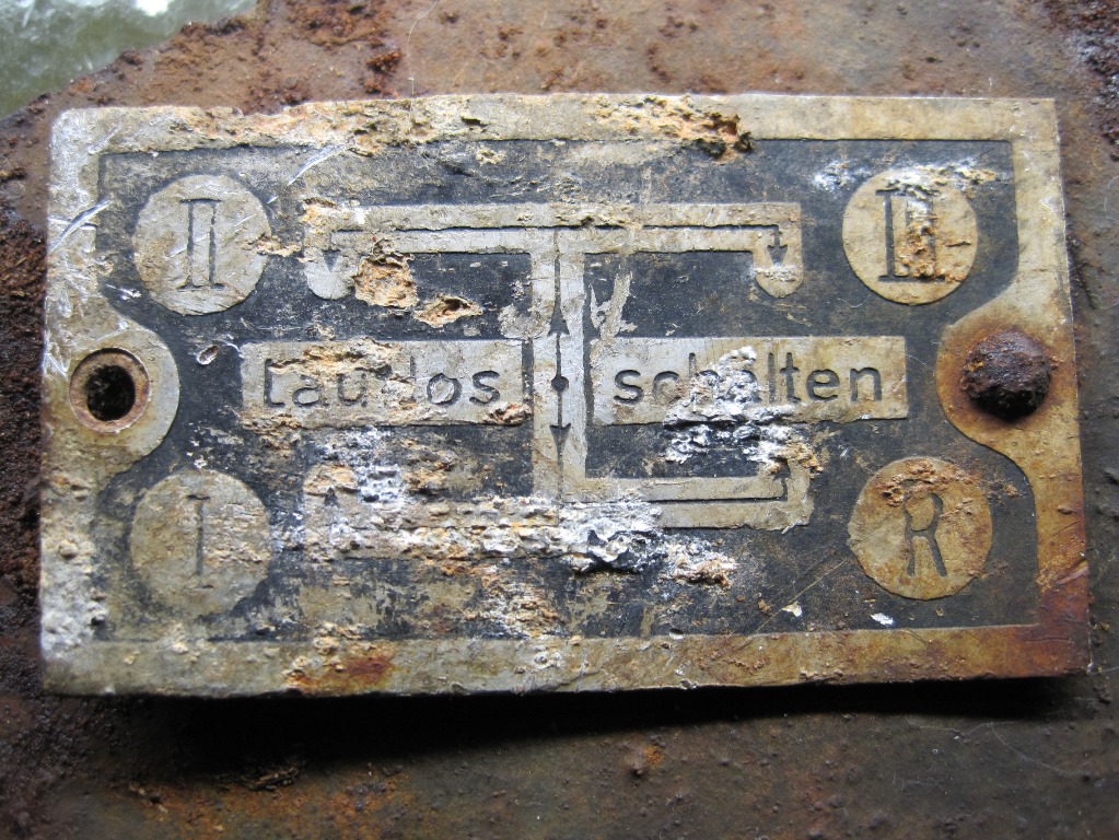

    Если я правильно понимаю,то это схема переключения передач? Если правильно прочитал,то написано-lautdos schalten. Рядом,на подрыве,нашёл несколько деталей,но совершенно не знакомых,которых раньше не находил и на форумах не видел.Много осколков тонкой брони.Что это за техника трёхскоростная ?

    Как вариант, первое слово lautlos. В сочетании со вторым получается "бесшумное переключение"
    JR22 и viktor 13 нравится это.

    Zgkw_1t_Ba_12-1.jpg С подрыва полугуса немецкого.Деталь вместе нашёл,тоже от него.
    И сам же и нашёл с первого тыка-
    leichter Zugkraftwagen 1 t
    Кто бы с деталью подсказал!

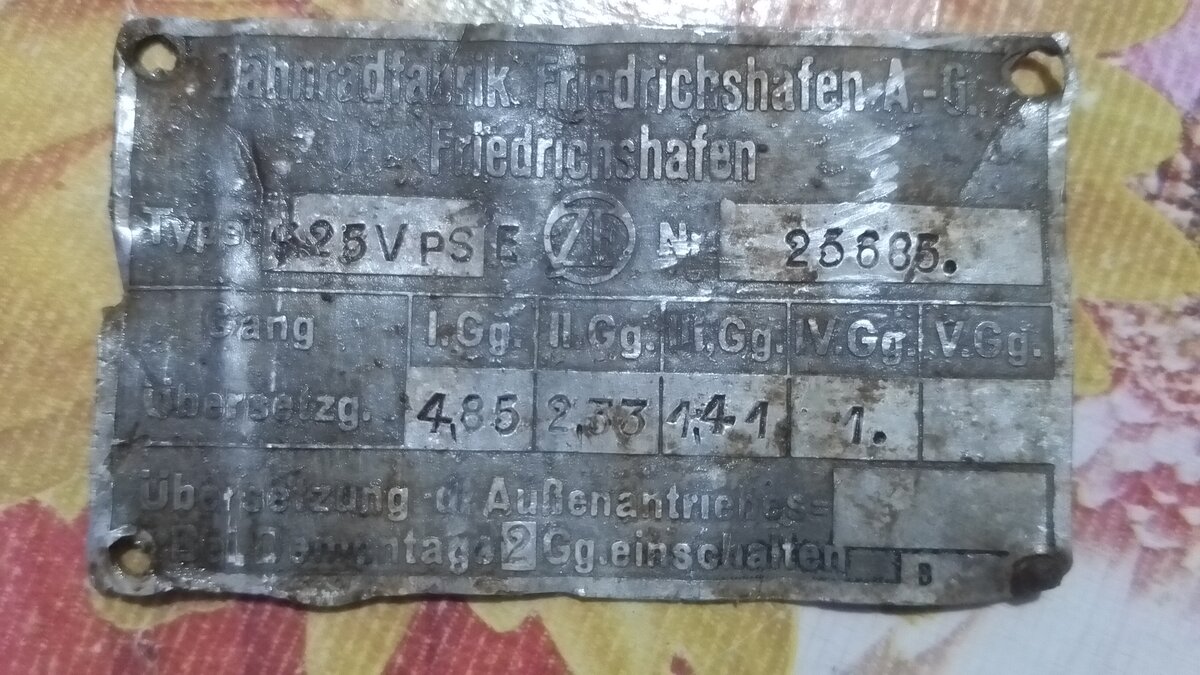

    STEH нравится это.

    Думаю, что он, очевидно, связан с какой-то коробкой передач. В любом случае указаны 5 скоростей (Gang) и - как я понимаю - передаточные числа (Übersetzung).
    Производитель Zahnradfabrik Friedrichhafen AG, предприятие называют самой старой трансмиссионной фабрикой Германии.
