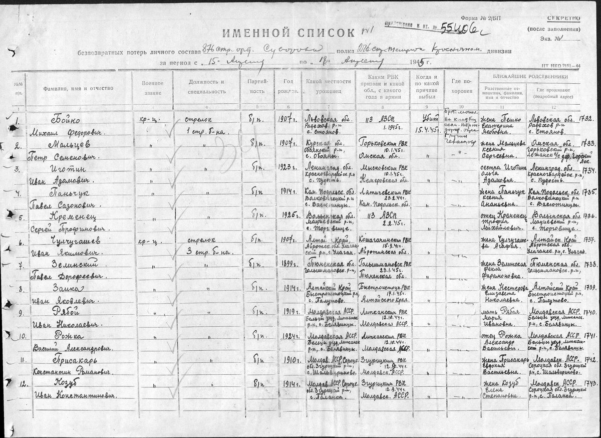

Если уж взять факт гибели данного танкиста и порыть его, то узнаем, что он погиб не по нашим данным, а по данным забугорных исследователей не под городом Восниц, а под деревушкой Штронсдорф. Можно по ОБД пробить этот городок или деревушку и определим, что там есть советское воинское захоронение в котором лежит 127 наших бойцов, имена ВСЕХ неизвестны. Номер захоронения в ВМЦ З43-133. Но если еще глубже копнуть, то можно выйти на неправильное написание наименование этой деревни в книге памяти одного погибшего - Федосова Семена Андреевича 1913 года рождения, погибшего здесь 15.04.1945 из 876 сп 276 сд. Пробив данного товарища мы спокойно выходим на именные списки данной дивизии, где наименование населенного пункта почти правильно написали. Благодаря этим спискам мы можем влегкую вытащить из неизвестности аж 35 бойцов, которые лежат в данном захоронении как неизвестные. Господа, флаг в руки, можно спокойно вести переписку с консульским отделом нашего посольства в Австрии об увекорвечивании имен сразу 35 наших бойцов. Кроме того, на сайте бывает человек, который в теме советских воинских захоронений в Австрии. Кто возьмет на себя заботу об увековечивании 35 человек наших бойцов погибших от рук Курта Книспеля и его сослуживцев??? Реальная работа, реальный результат, со своей стороны могу обещать расширение списка погибших, которые числятся неизвестными. Кстати, 16-й по списку - смолянин, красноармеец Жевнеров, стрелок 3-го батальона 876 сп 276 сд, из Краснинского района. Даже мозг морщить не надо. В схеме указан нас. пункт в чешской транскрипции - Страховице. По Обд дает еще одного воина. В среднем столбце 6-й сверху: ВИХОВАНЮК Иван Степанович 1921-15.04.1945, 11 ошр 38А( вот и штрафники пошли). Надо проверить еще две фамилии: Игошин - Иготин. Руцкий - Руцких. Обое из 876 сп, в списках есть, но по КП проходят с измененной фамилией. По Вихованюку выходим на другое донесение: http://www.obd-memorial.ru/html/info.htm?i...0137&page=1 На 14-ти листах и начинаем смотреть, кто захоронен в Страховице. Ёлы-палы, имен море! И не только 11 ошр, но и 875 самоходно-артиллерийский полк!!! Так кто возьмет на себя заботу по вытаскиванию имен из сумрака??????

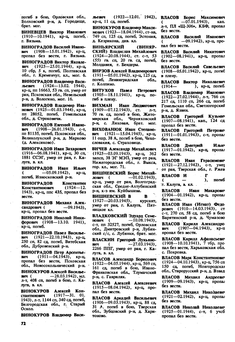

Спасибо, кэп (с) Как впоследствии выяснилось, дело обстоит не так) Погибшие в книге Сиксля учтены? http://www.bik.ac.at/images/stories/pdf-da...%20russisch.pdf
http://bik.ac.at/images/stories/pdf-dateie...%20russisch.pdf Берем фамилию Вихованюк из 11 ошр 38А - его нет. Ни на 141(Вихованюк) странице, ни на 156(Выхованюк). Работы море. Взял на вскидку из 876 сп КОЖУХАРЬ САВВА КОНСТАНТИНОВИЧ 1916 г.р. - в книге отсутствует. Другими словами - 100% попадание.
