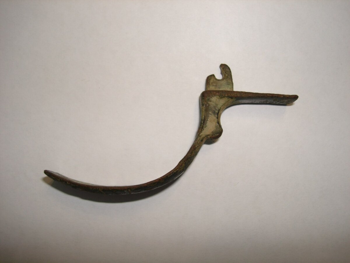

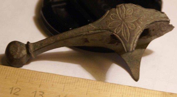

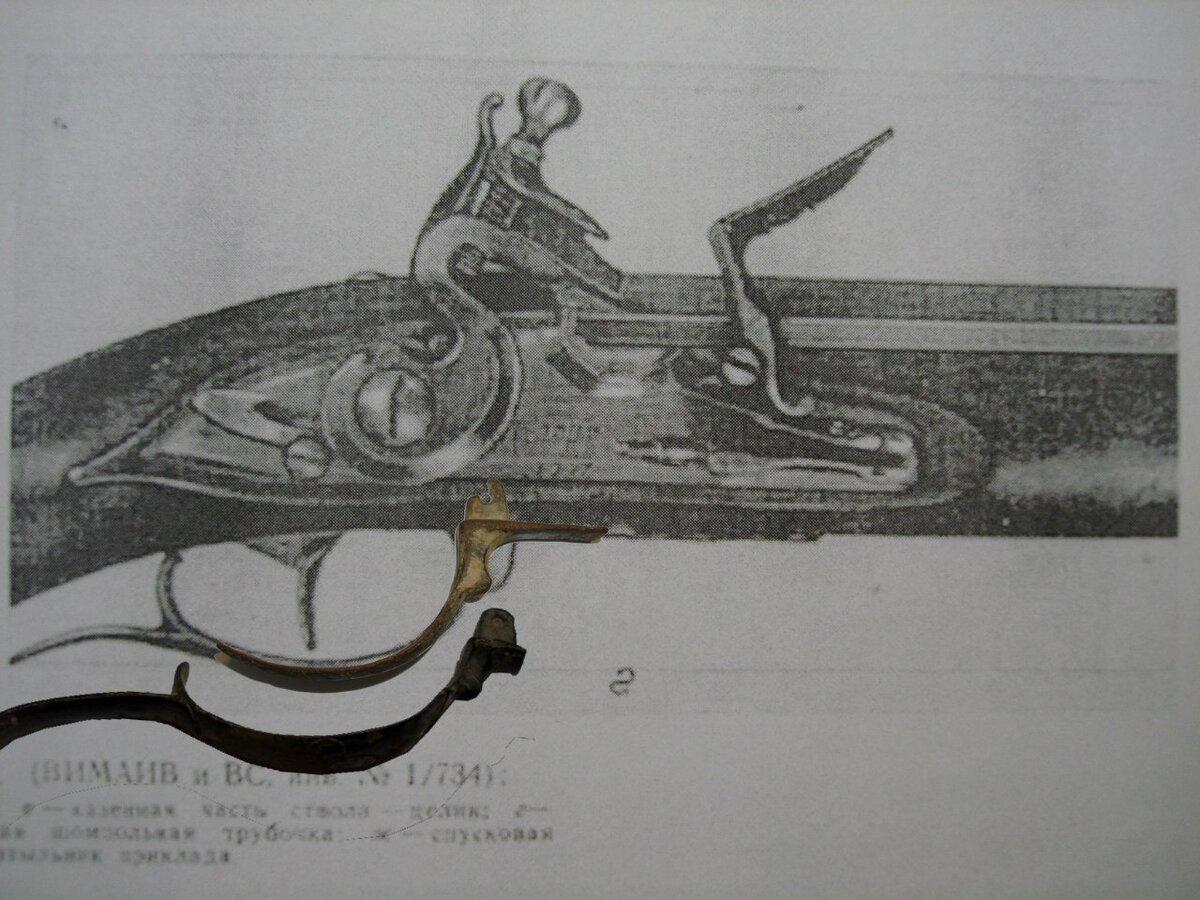

    Я сделал, много фотографий и поработал в фотошопе:
    Детали от штуцера с нанесенными на них рисунками, найдена на местах сражений 1812г. В местах где воевал 1-й башкирский полк
    деталь 1
    деталь 2
    Приложил обе детали к фоту штуцера обр.1798г (выяснилось, что обе детали сточены для уменьшения веса!! (под кавалерию!!)

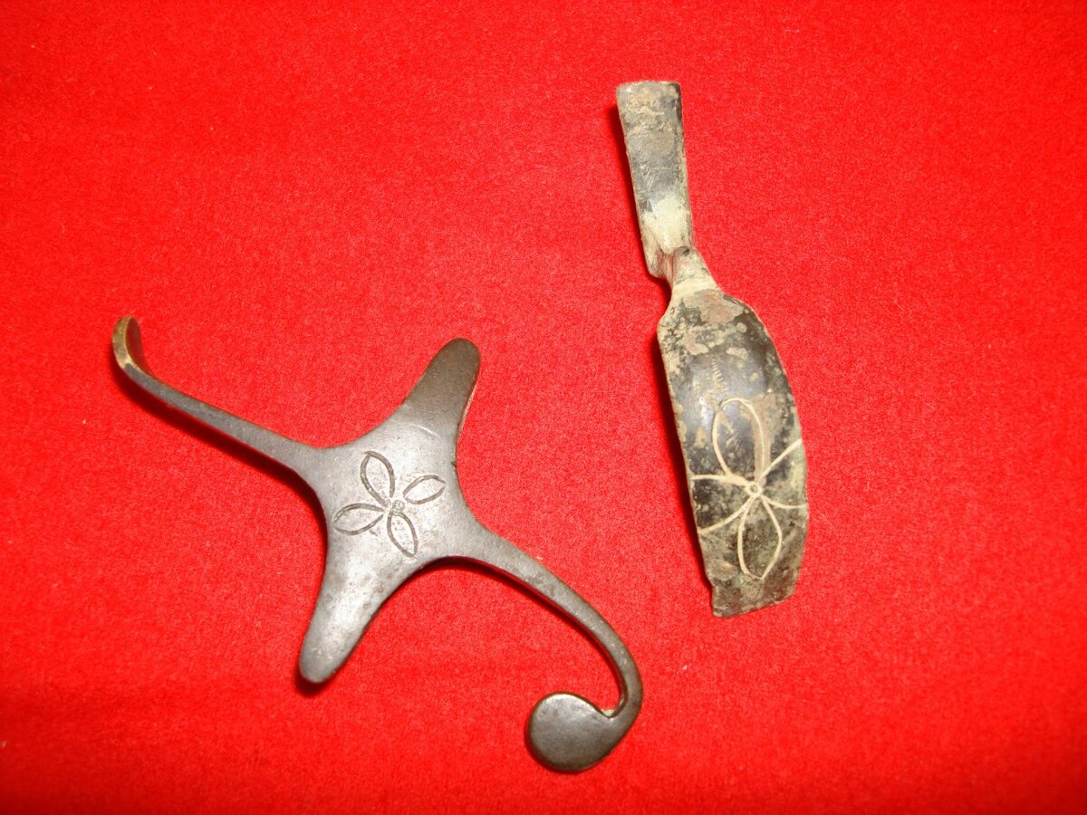

    Детали сабель найденные в Башкирской деревне (подобные детали сабель у нас в Башкирии находят регулярно именно с таким рисунком): детали сабель изначально были армейскими образцами, только потом их украсили.
    деталь 1
    дталь 2
    Из этого мой вывод, штуцера обр.1798г были отданы некоторым Казачьим полкам, в частности 1-му Башкирскому полку в котором служили опытные воины, набранные из охотников имеющие свои нарезные ружья, на пушного зверя и воевавшие еще до 1812г, в отличии от остальных наспех набранных полков Казаков и Башкир. Штуцера обр. 1798г видимо были доработаны, на них было сточена латунь и скорей всего еще какие то улучшения, для облегчения веса(??)

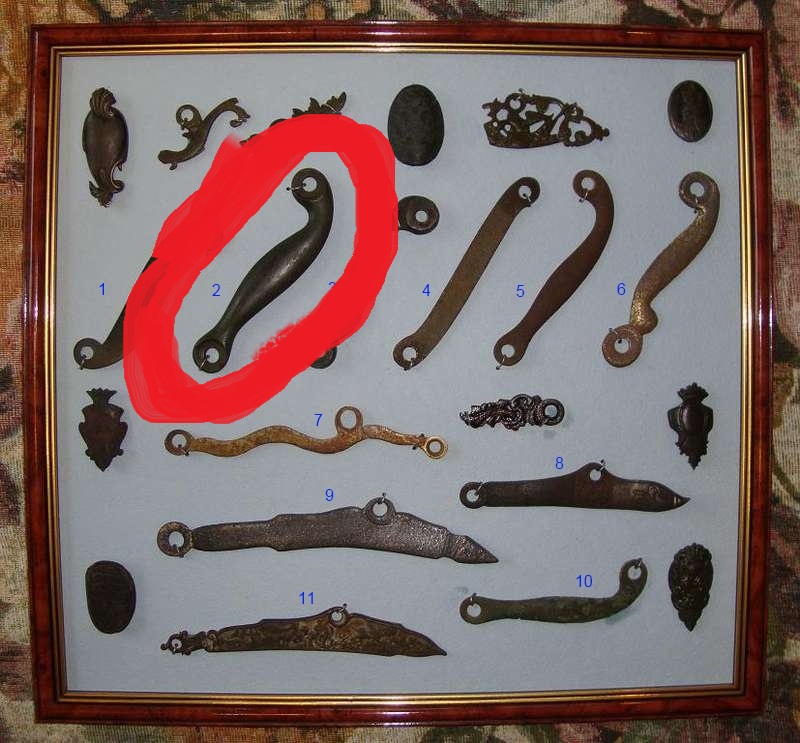

    Как я только не искал подобных деталей скобы(с рисунком в виде цветка) с подобным выступом на других ружьях, и с такой геометрией... не нашел!!

    по накладке надо спросить у Тофана, откуда она...
    А вот ББ Индия Патерн для сравнения. http://community.fortunecity.ws/meltingpot.../616/3bess.html
    И еще какие то странные затыльники попадаются(на этот факт конечно никто не обратил внимания):
    http://www.skinnerinc.com/auctions/2652M/lots/257 Индиа Патерн
