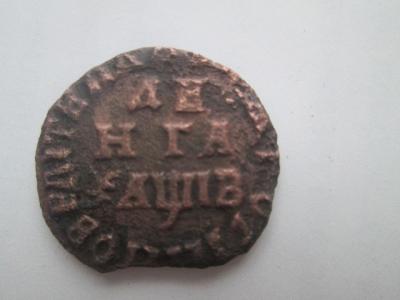

    post-72355-0-47103300-1573151890_thumb.jpg post-72355-0-30330800-1573151879_thumb.jpg post-72355-0-51399700-1573153574_thumb.jpg post-72355-0-01929200-1573153583.jpg
    Здравствуйте. Как то попалась вот такая монетка. Денга Петра. Посмотрел на неё и подумал, убита совсем и электролиз ей уже не повредит. Вот что получилось.

    Сколько по времени и каким током V/A?
    Холдин Завсегдатай SB
    29 авг 2020
    639
    1.268
    34
    Рязанская область
    Каким током не знаю, взял обычную зарядку от телефона. Пластиковую коробочку и пару ложек чайных соли. Опустил провода в воду, от какого пошли пузырьки, туда монету. Бурного кипения не люблю. Ниже среднего. Периодически отключал и чистил зубной щёткой с мылом. Так что по времени около полчаса прошло.

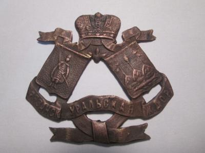

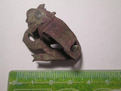

    post-72355-0-87876200-1532288549_thumb.jpg post-72355-0-40599200-1532288675_thumb.jpg
    Забыл добавить, на другой провод сажаю обычный гвоздь. Электролизом чищу только медь. Разгинал кокарду, для этого пришлось греть, цвет жуткий стал, после электролиза результат очень понравился.

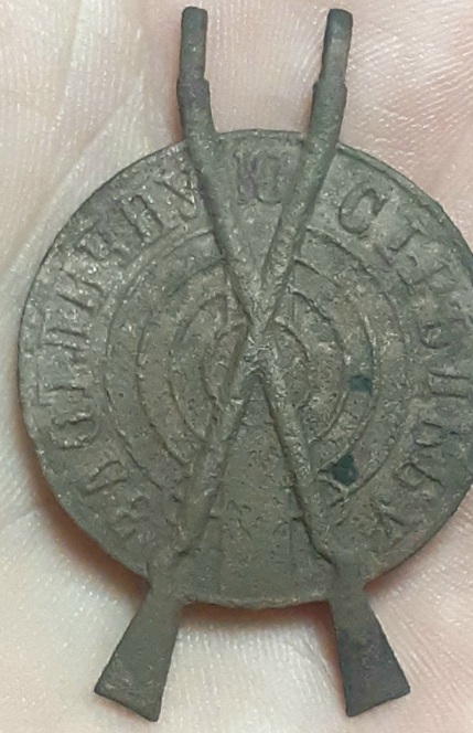

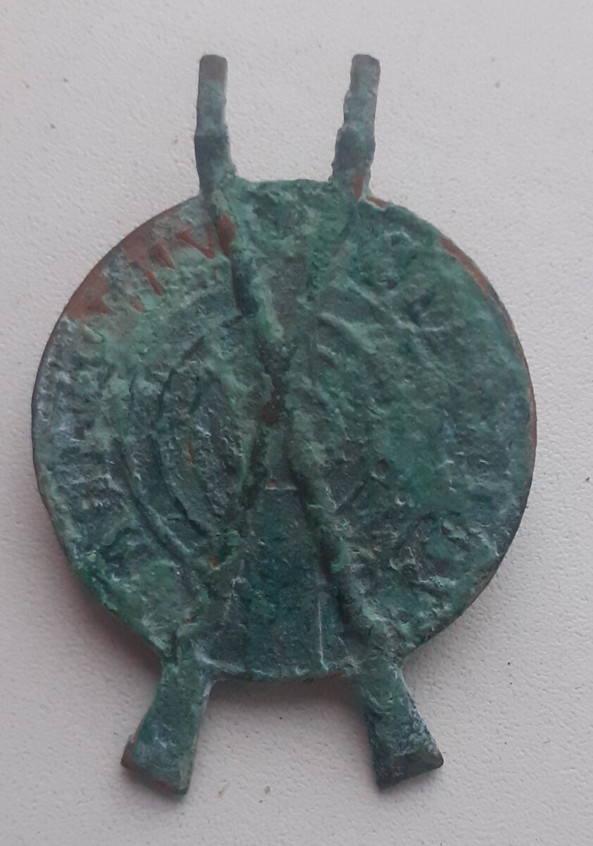

    Здравствуйте. Подарили знак за отличную стрельбу. Зелень страшная. Почистил электролизом. Что дальше надо сделать? 20230316_172832.jpg 20230316_172837.jpg 20230319_193244.jpg CM230319-203039005.jpg CM230319-203019003.jpg

    Подержать в растворе каустической соды, слегонца потереть пружинной спиралькой для чистки сковородок смоченной фейри, высушить и любоваться! Это я так делаю, сейчас меня либо Анафеме предадут, либо ещё чего, но механический способ чистки-самый лучший!
    Есть ещё материал, железная вата, предназначена для зачистки швов кафельной плитки, прекрасное средство, но стоит многовато, ещё не радость, самая хорошая немецкого производства, порядка 600рэ, сам ищу-пропала в продажах!

    Нашатырный спирт, время сами выбирайте, как посветлеет, так хорошь, ну а про патину много написано.
