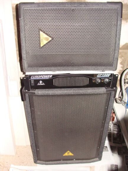

    А вот кстати, помню из молодости разговоры, что большие и мощные колонки это конечно хорошо, но для того что бы их прокачать (чтоб нормально звучали) их нужно слушать на высокой громкости, а иначе звук у них - гуано. Так вот вопрос - если, скажем колонки 60 ватт, то на какой минимальной мощности они будут нормально звучать?

    там еще чувствительность играет роль
    из тырнета
    Грубо говоря, колонка с высокой чувствительностью будет звучать громче колонки с низкой, при одинаковом входном сигнале.
    ps другое дело, когда есть чем качать, но качать почти нечего :(.

    Эти разговоры - результат не совсем точного прочтения некоторых правил психоакустики. При работе над звуковым материалом в студии (запись, сведение, мастеринг) студийные мониторы действительно должны звучать очень громко (чтобы слышны были все нюансы и недостатки материала). Кстати рабочая смена звукорежиссера всего 2 часа, потому что "ухо замыливается". При контрольном прослушивании для субъективного определения качества звучания колонок, тоже необходима высокая громкость (по тем же причинам). А для дома, для семьи нужна просто комфортная громкость
