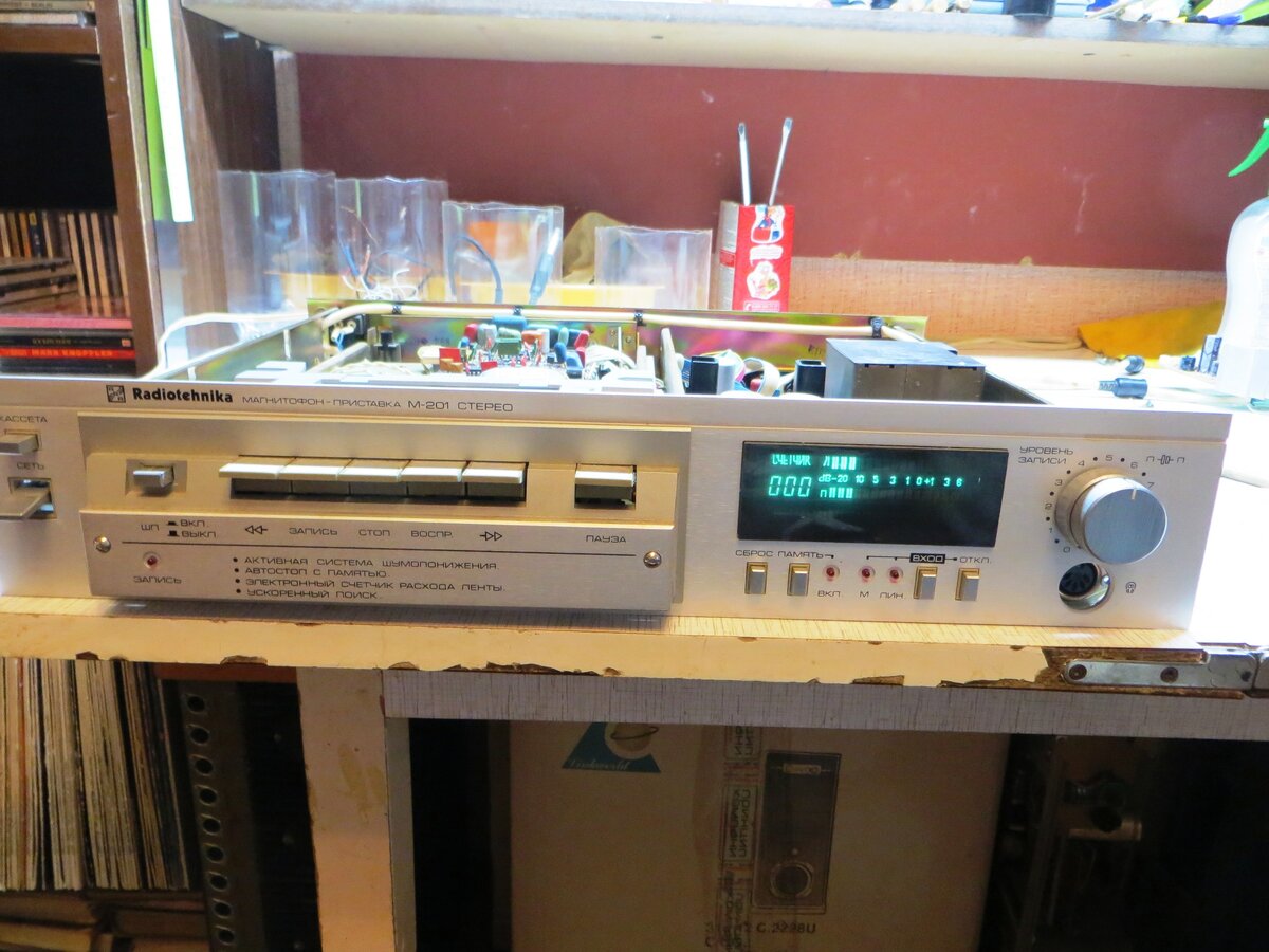

    Вскрыл я ему верхнюю крышу. Внутри, как и следовало ожидать, муха не сидела и даже рядом не пролетала. Износа головок нет от слова совсем. Износа стоек тоже нет. Смотрел через подозрительное стекло. Впечатление, что его вообще с 1987 года не включали. Пациент дышит, но неровно. Сама лентопротяга УПМ-34 та ещё радость великая даже когда новая, а тут ещё промежуточный ролик во включенном состоянии долгое время был и как следствие - выемка и грохот всего механизма. Пассики тоже устали от безделья. Однако надежда привести его в приемлемый вид есть

    Дабы не скучать зимними вечерами...а скажите как будете ролик "лечить"? Некоторые специалисты рекомендуют точить. Пассики, наверное, под замену. Чем мазать будете?

    Промежуточный ролик тупо под замену. Выдеру с какого-нибудь донора с аналогичным ЛПМ. Пассики посмотрю какие есть в нычках. Может и с другого мага сковырну. Смазка - масло турбинное (обычно им смазываю), в некоторых местах - ЦИАТИМ.
    В нём и с электроникой небольшие проблемы. Правый канал говорит и показывает, левый - тихо и без низов. Кондюки где-то подсохли.
    Вчера заменил дохлые 3ГД31 в колонках от Элки Б1-01. Подрегулировал уровень по ВЧ (там сзади в колонках есть регулятор). Сегодня полдня гонял колонки на виниле с родного проигрывателя Б1-01 через усь Пиванер и корректор ПроДжект. Заслушался. Что-то как-то 80-ми годами повеяло. Надеюсь, что случай не патологический, пройдёт

    Наконец-то заиграл у меня вот этот красавЕц! Заиграл со своими родными колонками и родным же винилокрутом. Хотя динамика и положительная, но пациенту показано дальнейшее лечение. Оконечники работают нормально, а в предваке один канал крайне неохотно воспроизводит низкие частоты. Типичный симптом высохших электролитов. Ну и немного похрустывает регулятор громкости. Но впечатления хорошие: индикаторы подсвечены, стрелочки танцуют, дизайн винтажный - глаз не отвесть!:m0843.gif:

    Новый год начался с реанимации вот такого шедевра отечественной звукотехники. Вскрытие показало, что жизненно важные органы не задеты и после первичных процедур пациент задышал и даже подал голос (пока только в одном канале). Реанимационные мероприятия будут продолжены (там таки ещё есть чем заняться). ЛПМ запустил весь! Спирт, WD и турбинное масло - наше всё!

    Спасибо! Отчёты будут! Этот аппарат по механике - в идеале. Голову через мелкоскоп придирчиво рассмотрел. Впечатление, что она ленты не видела. Ролик ровный, мягкий и без намека на "бочку". Единственное только родная смазка загустела. Неудивительно - аппарат 1987 года рождения
