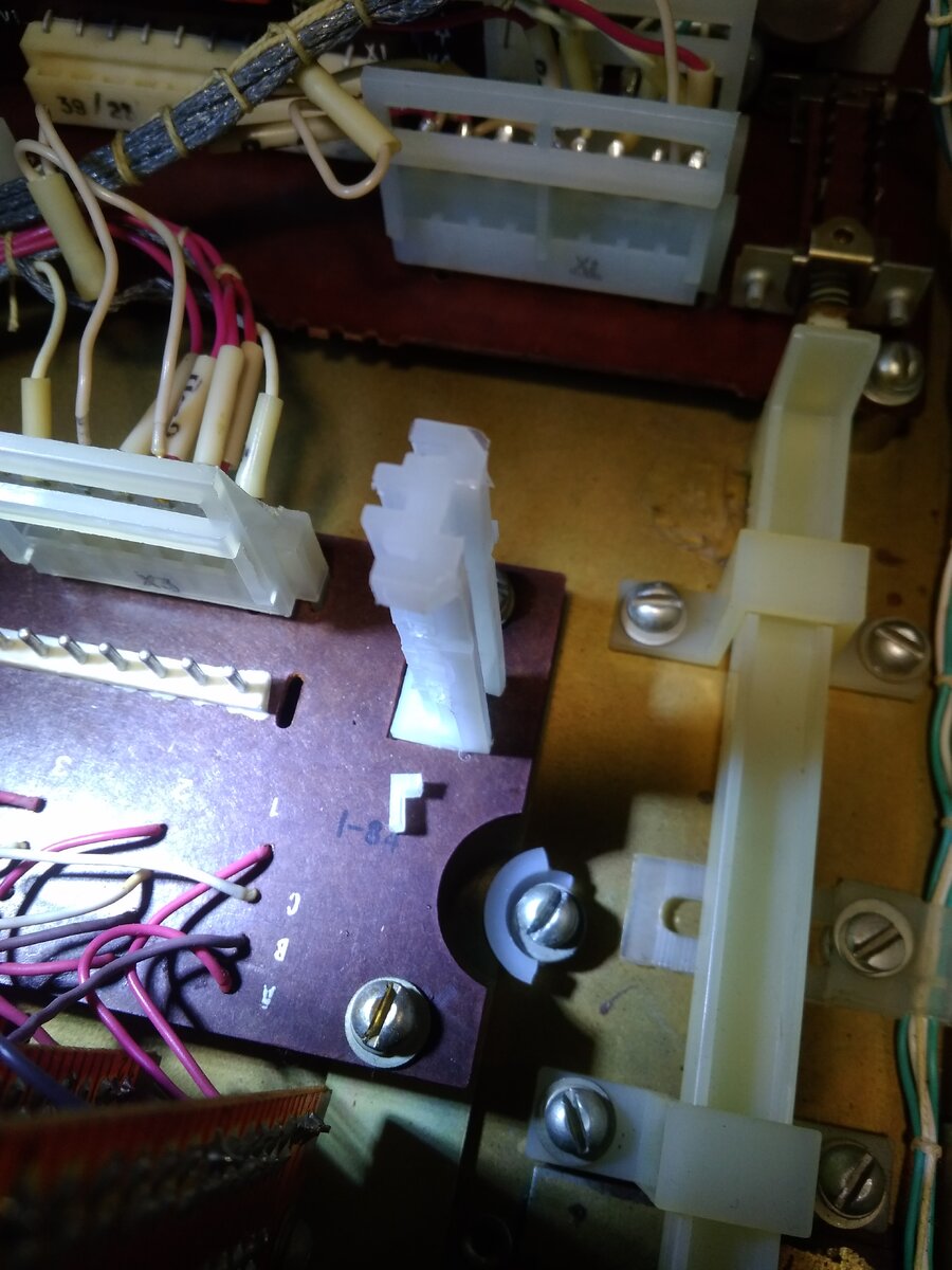

    Тоже начал год с электроники, а точнее с эквалайзера корвет 004 с. 1609504656049360189841.jpg
    Вчера включил, думал музыку погонять, праздник же). Да вот хрен там. Ни с того ни с сего оба канала уходят в перегруз. Плюнул, расстроился, выключил. Сегодня таки залез. И что вы думаете. Нашел виновника. На пластиковой направляющей отламалось ушко и скоба ,которая держит плату соскочила и закоротила кондёр с микросхемой. IMG_20210101_153244.jpg IMG_20210101_153124.jpg
    Разобрал, припаял отгоревший от платы кондёр. Вот сижу собираю. Не нашел другого выхода, как закрепить скобы термоклеем. .... Продолжение следует.

    Вопрос знатокам. Как лучше обслужить бегунки, чтоб не похрустывли?

    Фейдеры можно попробовать капелькой очистителя контактов. На одном попробуй. Но лучше - разобрать каждый, вычистить аккуратно и смазать тонким слоем вазелина. Ohh И - "мы нашли себе дело на целую ночь!

    Вот блин, а вазелина как раз и нету. А если спиртом почистить? А то очистителя контактов тоже нет?

    Лучше кисточкой всё насухо вычистить и смазать ползунки. Вазелин обычный типа медицинского, в аптеках есть
    Сообщения объединены, 1 янв 2021, время первого редактирования 1 янв 2021
    Но это всё равно надо каждый сопрот разбирать

    Спасибо, будем заниматься
    Опять косяк. На входном разъёме все ножки живут своей жизнью, отпаялись на фиг.

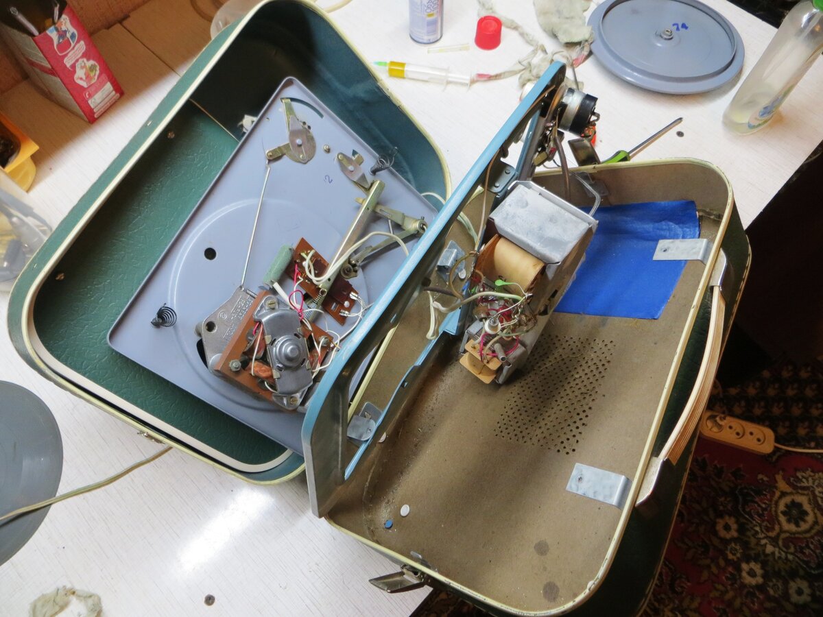

    Сенсация! Тайна зелёного чемоданчика! В реанимацию отправлен очередной пациент. С тёплым ламповым сердцем. 1969 года рождения.
    Сообщения объединены, 4 янв 2021, время первого редактирования 4 янв 2021
    barukanec77, ТАТАРИН73, -HUNTER- и 4 другим нравится это.
