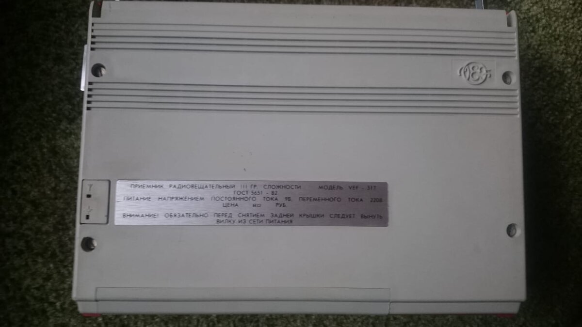

    73c6de47-c5d2-4391-86ed-2e0a584a227b.jpg 6c2cb18e-f60a-418b-801b-61cd3891a6b3.jpg 84252ec2-a907-491f-9964-f5be96bab2e5.jpg

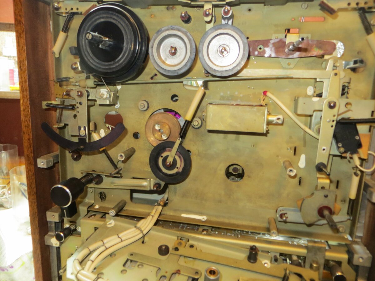

    Положил я таки этот шедевр советского магнитофоностроения (Илеть 102-1) в палату интенсивной терапии. Промежуточный ролик с вмятиной пришлось обтачивать (в закромах не нашлось подходящего на замену). Танковый грохот ушел, остался легкий - родовой признак всех УПМ-34 (подозревая, что номер унифицированной лентопротяги тяпнули у знаменитого танка). По механике осталось проделать обычные унылые процедуры:p12011.gif:: чистка, смазка роликов, двигуна, тонвала, может какие пассики придется поменять. Потом бум с электрической частью разбираться
    Сообщения объединены, 8. Januar 2021
    Такое я вижу впервые. Где пайка, Зин? Маг был под пломбами! Заводу-изготовителю - зачОт OhhOhhOhh

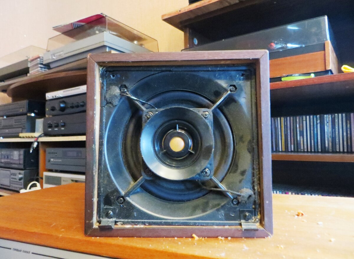

    Вышеобозначенный индивидуум прошел дезинфекцию. Свист убран. Дело было не в бобине, а... в сухом электролите в предусилителе-корректоре. Ну, ещё кое-где электролиты поменял на вражьи. Шуршунчики из регулятора громкости изгнаны святыми молитвами. Сейчас мерзавец на прогреве, поёт в соответствии с заданными ТТХ в колонки от Б1-01. Для смеху подключал к нему колонки 6АС-2. Попутно в одной из колонок нашел непропаянный кондер в фильтре, ну и - сам внешний и внутренний вид Ohh. Как говорил мой знакомец, об одной особе женского пола: "На трассе не стояла, но жизнь видела". Будем мыть и причесывать

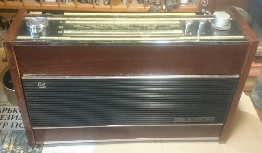

    Обновка Vef Spidola. будем оживлять. завтра займусь шильдиком
