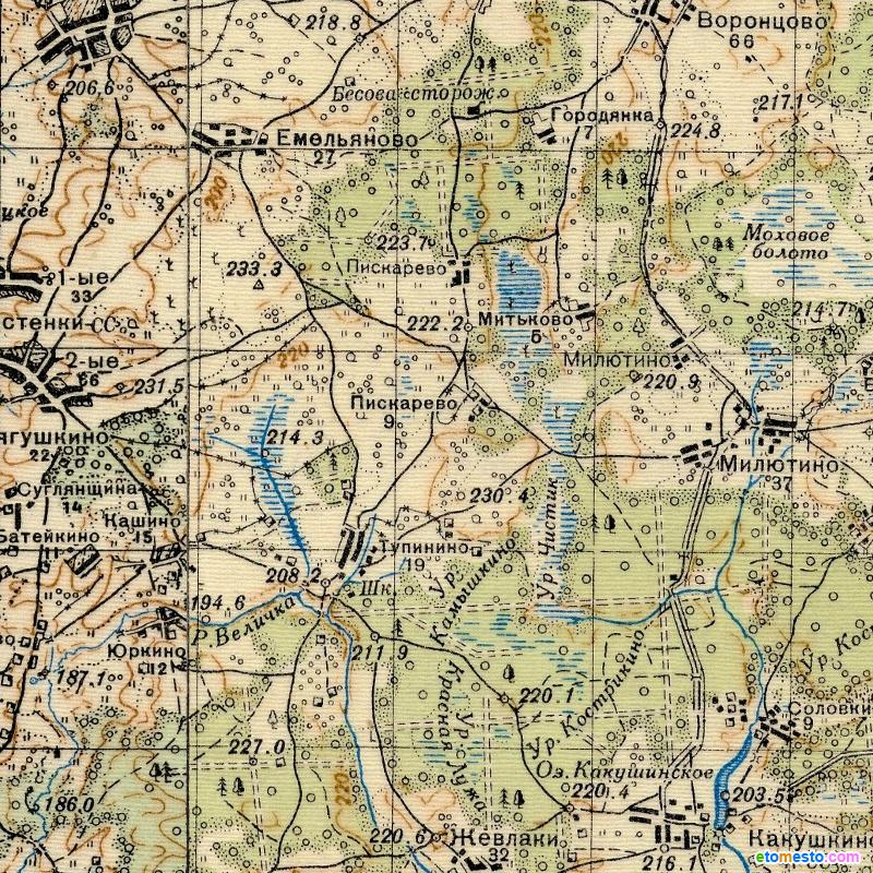

    Судя по тому, что на топографии есть, запустела относительно недавно.
    Сообщения объединены, 23 сен 2026
    Вот в 1941:
