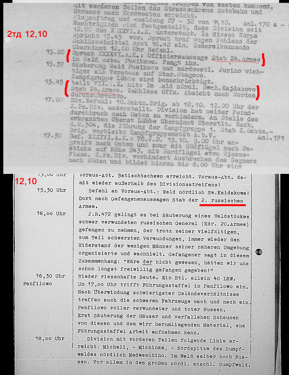

    Развед.отдел 11тд. T315 R2321
    Есть данные о полковнике 20 Армии на 10.10, но про генерала там тихо.
    Авто-перевод!
    Планируемая расчистка лесного участка юго-западнее Красн. Losmino же провести нельзя, так как для этого нет сил. Около 14:00 целый российский батальон, включая командира, сдался перед северным участком. Согласно сообщению от 10.10.2011 г. Пленный полковник идет впереди дивизии сильных частей русских 2о. Армия. Он оценивает боевые силы перед фронтом дивизии примерно в 20 000 человек и подтверждает существующий приказ прорваться на восток при любых обстоятельствах. Сообщается, что попытка прорыва была предпринята 11 октября. сильные части из 3-х отделов. Из его заявлений также следует, что российское руководство заранее знало о заграждении, но никоим образом не было проинформировано о линии ограждения. Это также объясняет, почему русские, некоторые из которых ехали на грузовиках, въехали в систему безопасности. Полковник, например, был схвачен во время разговора с Qu-abt. штаба 20-й русской армии хотели переместить командный пункт в Селиваново.
    Левая страница, 4ый абзац сверху.

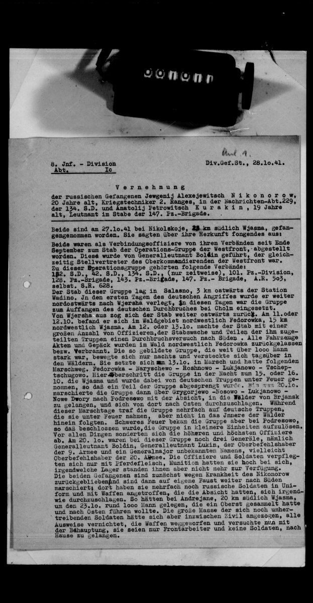

    Выкладывая персональные данные, надеюсь не нарушаю закон? :)
    Возможно мы уже ближе к истине. Но чуть не сходится, говорится о генерал-майоре. 20 лет парнишкам 19-20 лет, возможно ошиблись, но это уже к сторожилам так сказать данной ветки, как думаете ?
    Допрос.
    der russischen Gefangenen Jewgenij Alexejewitsch Nikonorow, 20 Jahre alt, Kriegstechniker 2. Ranges, in der Nachrichten-Abt.229, der 134. S.D. und Anatolij Petrowitsch Kurakin, 19 Jahre alt, Leutnant im Stabe der 147. Pz.-Brigade.
    Beide sind am 27.lo.41 bei Nikolskoje, km südlich Wjasma, gefangengenommen worden. Sie sagten über ihre Herkunft fongendes aus: Beide waren als Verbindungsoffiziere von ihren Verbänden seit Ende September zum Stab der Operations-Gruppe der Westfront,-abgestellt worden. Diese wurde von Generalleutnant Boltin geführt, der gleichzeitig Stellvertreter des Oberkommandierenden der Westfront war. Zu dieser Operationsgruppe gehörten folgende Verbände: lß2. S.D., 42. S.D., 134. S.D., (nur zeitweise), 101. Pz.-Division, 128. Pz.-Brigade, 143. Pz.-Brigade, 147. Pz.- Brigade, A.R. 5o3, selbst. S.R. 628.
    Der Stab dieser Gruppe lag in Salasno, 3 km ostwärts der Station Wadino. Jn den ersten Tagen des deutschen Angriffes wurde er weiter nordostwärts nach Wjersha verlegt, $n diesen Tagen war die Gruppe zum Auffangen des deutschen Durchbruches bei Cholm eingesetzt.
    Von Wjersha aus zog sich der Stab weiter ostwärts zurüc#. Am 11.oder 12.10. befand er sich im Waldgebiet nordwestlich Fedorowka, 15 km nordwestlich Wjasma. Am 12. oder 13.I0. machte der Stab mit einer großen Anzahl von Offizieren,der Stabswache und Teilen der ihm zugeteilten Truppen einen Durchbruchsversuch nach Süden . Alle Fahrzeuge Akten unu Gepäck wurden im Wald nordwestlich Fedorowka zurückgelassen bezw. Verbrannt. Die so gebildete Gruppe, die weit über looo Mann stark war, bewegte sich nur nachts und versteckte sich tagsüber in den Wäldern. Sie setzte sich mm I3.I0. in Marsch und hatte folgenden Marschweg. Fedorowka - Naryschewo - Roshnowo - Lukjanowo - Tschep-tschugowo. Hier^berschritt die Gruppe in der Nacht zum 15. oder 16. 10. die Wjasma und wurde dabei von deutschen Truppen unter Feuer genommen, so daß ein Teil der Gruppe abgesprengt wuröc. Tt-i 20.Io. marschierte die Gruppe dann über Grygorjewo -Nosowo - Lukjanowo -Nowe Dwory nach Podresewo mit der Absicht, in die Wälder von Brjansk zu gelangen, und sich von dort nach Osten durchzuschlagen. Während dieser Marschtage traf die Gruppe mehrfach auf deutsche Truppen, die sie unter Feuer nahmen, aber nicht in das Jnnere der Wälder hinein folgten. Schweres Feuer bekam die Gruppe aber bei Podresowo, so daß beschlossen wurde,die Gruppe in kleinere Einheiten aufzulösen. Vor allen Dingen sonderten sich die höheren und höchsten Offiziere ab. Am 20. Io. waren bei dieser Gruppe noch drei Generäle, nämlich Generalleutnant Boldin, Generalleutnant Lukin, der Oberbefehlshaber der 9. Armee und ein Generalmajor unbekannten Namens, vielleicht Oberbefehlshaber der 20. Arnee. Die Offiziere und Soldaten verpflegten sich nur mit Pferdefleisch, Munition hatten sie hoch bei sich, irgendwelche Lager standen ihnen aber nicht mehr zur Verfügung.
    Die beiden Gefangenen sind zunächst wegen Krankheit des Nikonorow zurück^eblieben%Lnd sind dann auf eigene Faust weiter nacn Süden marschiert; dort haben sie mehrfach noch russische Soldaten in Uniform und mit Waffen an^etroffen, die die Absicht hatten, sich irgendwie durchzuschlagen. So hätten bei Andrejane, 20 km südlich Wjasma, um den 23.Io. rund looo Mann gelegen, die ein Oberst gesammelt hatte , und nach Osten führen wollte. Die große Masse der sich noch umhertreibenden Soldaten hätte sich aber inzwischen Zivil angezogen, alle ! Ausweise vernichtet, die Waffen weggeworfen und versuchte nun mit der Bdhauptung, sie seien nur Frontarbeiter und keine Soldaten, nach Hause zu gelangen.
    Qu. T315 R460 f001011

    Молодые ребята попадают в плен 27.10.41
    Никоноров, похоже, погиб сразу, так и остался пропавшим без вести,
    Анатолий был в плену, настоящий товарищ, который не оставил друга,
    три генерала Лукин не 9 армия, как в документе допроса, а 19,
    попадает в плен тяжело-раненным в середине октября,
    Болдин вышел и окружения в начале ноября,
    неизвестный из 20 Армии, ребята спутали 9 и 19 армию не думаю, что так.
    Или уже немцы неправильно написали?
    Так что тут можно засесть надолго, выясняя кто этот генерал из 20 и вообще из 20 ли армии.

    Открылся документ, развед. отдела группы армий "Центр" на 13.10.41. Походу дела, немцы сами не знали кто был на данный момент в 20 армией, поэтому возможно 252пд взяла возможно другого генерала, который принял на себя командование 20 армии или сами ошиблись в номере армии.
    Что думаете ?
    В - Командарм С - Нач.штаба

    Так о ком говорила немецкая разведка 13 октября 1941 года?
    О другом Корнееве, который стал после старого Корнееве, Александра Дмитриевича???
    Корнеев Николай Васильевич в плен не попадал. Был ранен, но не на территории СССР, а когда находился в Югославии при штабе Тито. (При одном из немецких налётов на штаб Тито был ранен).
