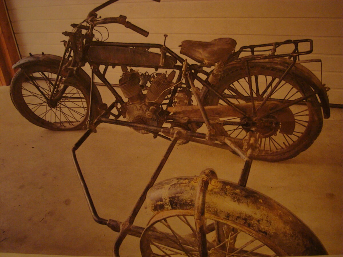

    Приступаю к новому проекту.
    Из этого :
    Надо сделать вот ЭТО :
    Моя работа,разумеется,лишь часть работы другой реставрационной мастерской.
    Моя задача - переоборудовать "гражданскую" коляску в "милитарную" для транспортировки пулемёта Виккерс.

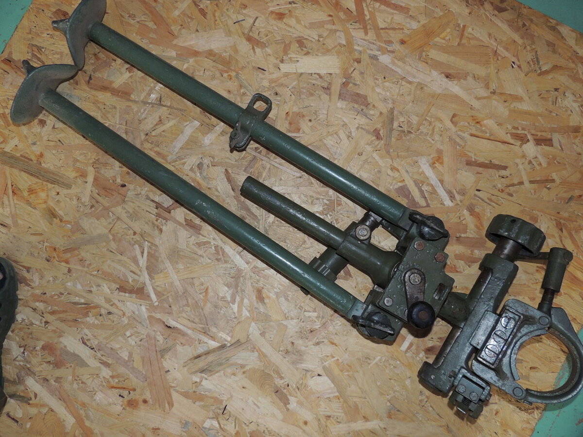

    Суббота.ПХД.Совершая обход принадлежащей мне территории,на обочине нашёл ЭТО...Осенью по периметру проехался трактор с плугом...
    Немец? Русский? не разбираюсь...
    Ранее нашёл на территории плиту от германского миномёта...Грешен,вдул...
    Девайс сунул в бочку с водой -завтра постучу расшевелю...
    БАТХЕД, Unter, JR22 и 6 другим нравится это.

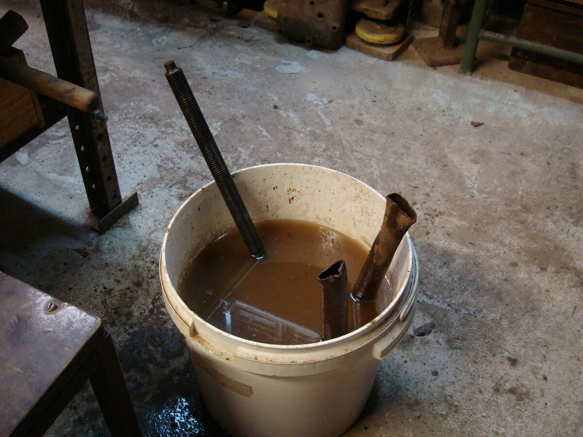

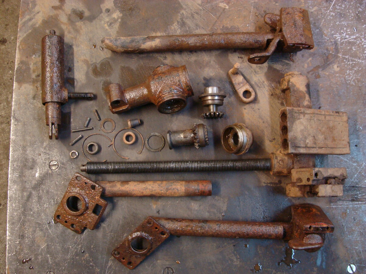

    Рождество и правда получилось светлым!Альтамтманнхоф припорошило снежком...
    ....а морозец заледенил бочку с сошками
    Зато ноги разобрались до этого состояния без применения нагрева,отрезной машинки и керосина(только вода...)
    видно что подъёмный механизм вообще стерильный!
    Всё что подлежит дальнейшей разборке и расшевелению отправилось вновь в воду...

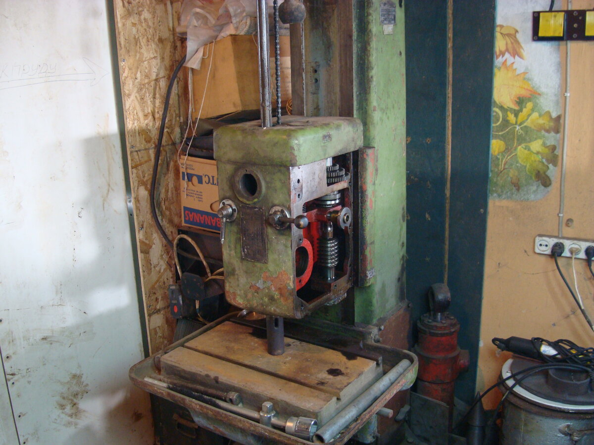

    Как говорится : "хочешь рассмешить Бога - расскажи о своих планах..." ....
    По "плану" было сверление отверстий в деталях к проекту "Клино-Виккерс"
    Отверстия диаметром 23 мм и надо было работать на тихоходном большом сверлильном станке.
    Ага! А шпиндель застрял по неизвестной причине.Вверх-вниз не идёт положенные 170 мм....
    И вот с середины четверга и до вечера пятницы - полная разборка шпиндельного блока с коробкой подач....
    Было ясно что "что то" застряло и мешается в зубчатом механизме.А вот "что" ?
    Снял правую крышку - не доступа...
    Снял левую крышку - нет доступа...
    Снял верхнюю крышку - нет доступа...
    Разобрал КПП и сразу стало ясно что надо искать - выкрутился стопор размером 10 х 10 - и упал в недра шпинделя
    Изготовить новый не составило труда а вот гайку пришлось крутить "американкой" - резьба была "не ах",но зажалась плотно
    ...так и не просверлил,пока,ни чего,но неисправность устранил...

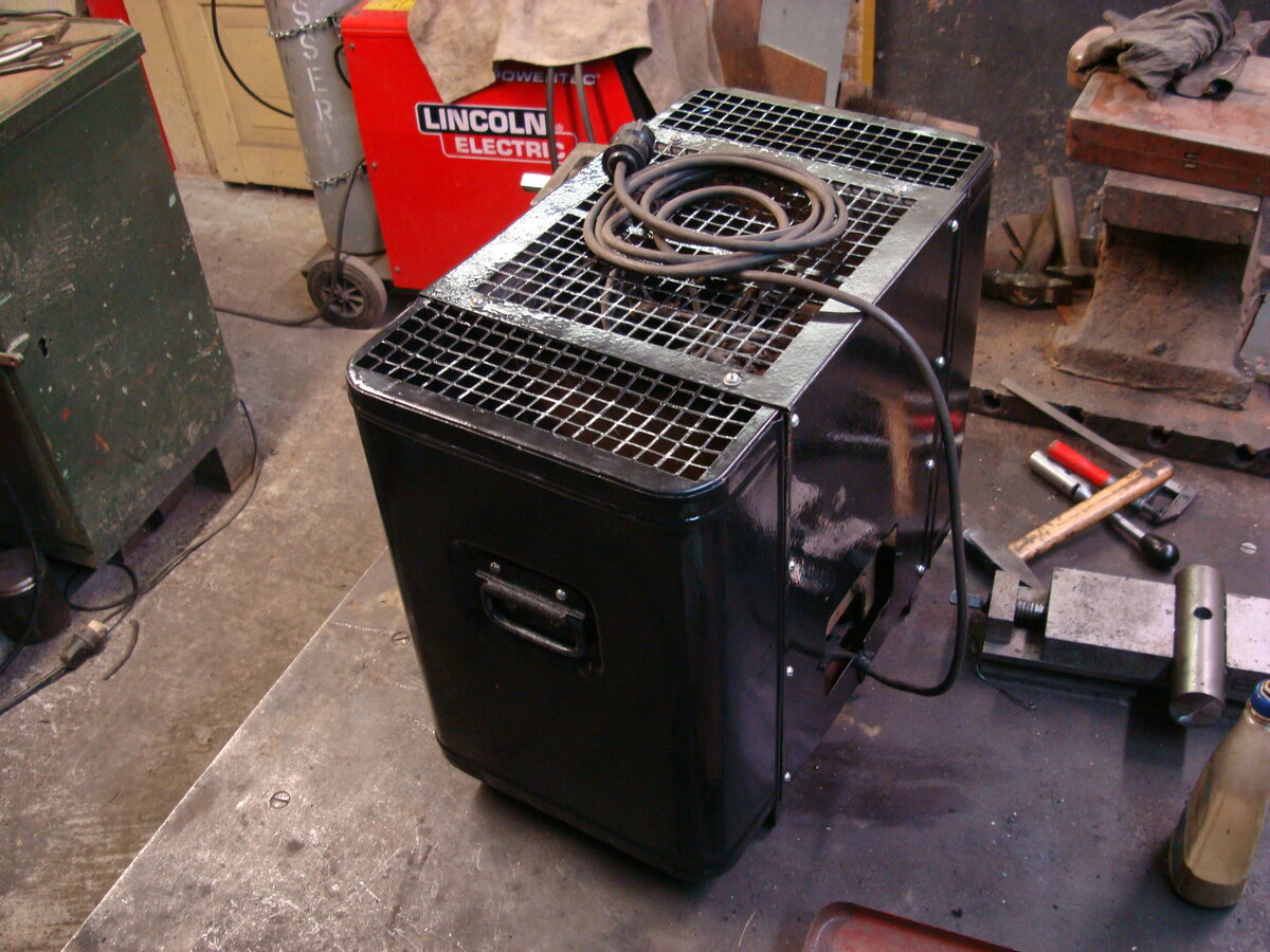

    Опять позволил себе заняться хобби...
    Вот уж год как в углу мастерской начало пылиться гигантское зарядное устройство.
    Притащил его мой сын Ян,и даже не просто притащил,а кое что разобрал,отпескоструил и загрунтовал...Благо и сам работает в реставрационной фирме.
    Там то эту зарядку и выкинули...Ну да,великовата...И вид не товарный...
    Но предмет то конца 50-х годов...В оригинале весь был покрыт чёрным муаром?
    У меня вообще особое отношение к приборам всяким,чёрным и загадочным...
    Это всё воспоминания детства - у моего Дяди на квартире была целая радиолабаратория с осцилографами,всякими приборами заковыристыми со шкалами и цифрами...
    Дядя занимался конструированием устройств для звуковых спецэфектов типа "вау-вау",ревербератора,инвектора звука...
    И для меня с детства приборы в муаре нечто загадочное и непостижимое....
    А зарядное устройство банальное,конечно,да и муар удалось сохранить лишь на лицевой панели.Но в разобранном виде откровенно мешало.Утащить его и забросить на полку на складе означало "похоронить" его ещё на долгие годы...
    Вот и решил подкрасить,подчистить,помыть,оборудовать шнурами - и хай заряжает аккумуляторы,ибо исправно...

    Да сложного ни чего не было.Это и реставрацией то назвать нельзя - подкрасил подчистил,концы проводов "запаковал"...
    Зато сегодня "агрегат" оправдал своё предназначение и затраченное на него время :
    У меня в машине напрочь сел аккумулятор - долго не ездил,морозы были около -15 по утрам...
    И маленькой зарядкой я его раскачать не мог...Привёз ЭТУ на тачке...
    Зарядил!

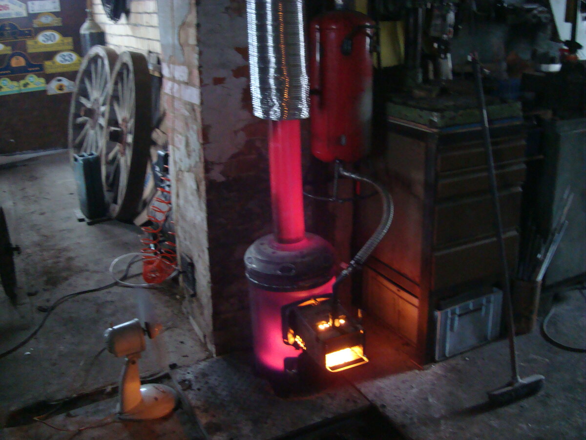

    К основной работе по мотоциклу с коляской пока так и не приступил...
    Жду выполнения большого токарно\фрезерного заказа по моим чертежам.
    Построенная к Рождеству печка не выдержала моих экспериментов...
    Я,конечно,добился высочайшей теплоотдачи в печи БЕЗ ПРИНУДИТЕЛЬНОГО НАДДУВА и с дымоходом обычной высоты одноэтажного дома...
    Но,как оказалось,приблизился и к температуре плавления чугуна...
    Стандартный чугунный колосник "поплыл" и превратился дуршлаг,а стандартный чугунный шибер "поплыл" но в другом направлении - его "всосало" тягой...
    ...и не верьте "мастерам" с ютюба которые мастерят масляные печи из обычной стали!
    4-х миллиметровый дефлектор горелки "усохся" до толщины жести за полтора месяца...
    Испытания продолжаются!
    Всё что поплавилось изготовил из нержавейки,а заслонку шибера из титана.
    В Альтамтманнхофе морозно и печь горит вновь!

    Моя "буржуйка" - это печка от "титана".У неё внутри был штатный чугунный конвектор - дабы не происходил прямоток...
    Он то же растёкся...
    Мелкие камни как накопитель тепла это правильно.Я же снимаю горячий воздушный поток с выхлопной трубы.
    Но главный "прикол" это конвектор внутри чугунного корпуса буржуйки.Работает он и на дровах.На угле хуже - шлак затрудняет циркуляцию.
    Если интересно то нарисую схему(разбирать и фотографировать не хочется - тяжко трубу отсоединять...)

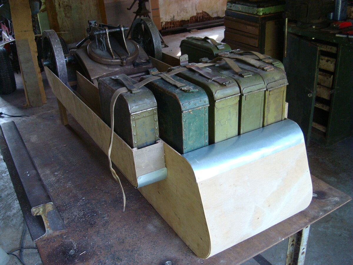

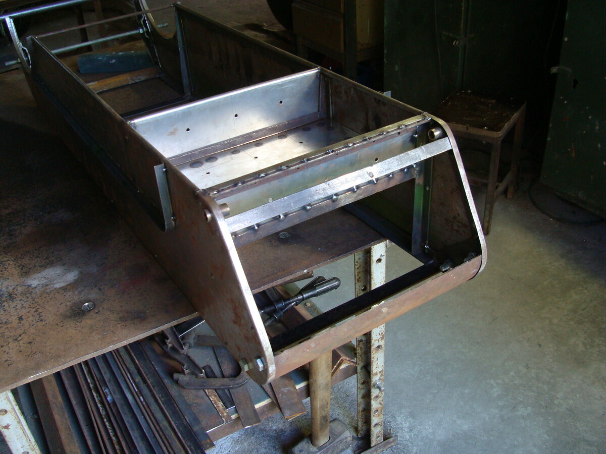

    Проект: Мотоцикл ПМЗ с коляской в которой транспортируется пулемёт Максим с боекомлектом.
    В мою задачу входило изготовление гандолы коляски.
    Сообщения объединены, 24 фев 2018, время первого редактирования 24 фев 2018

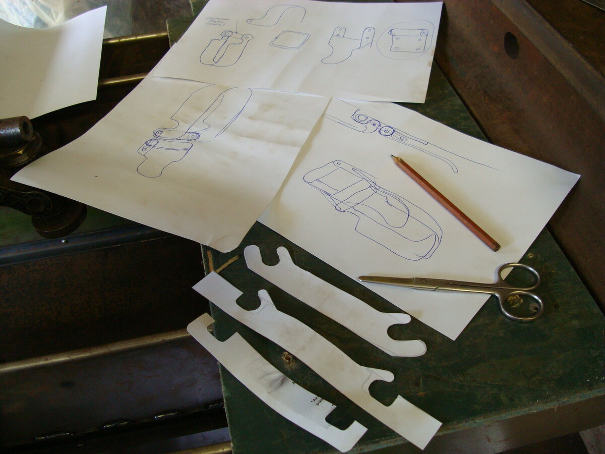

    Образца не было,чертежей не было,были только фотографии и пулемёт Максима с ящиками...

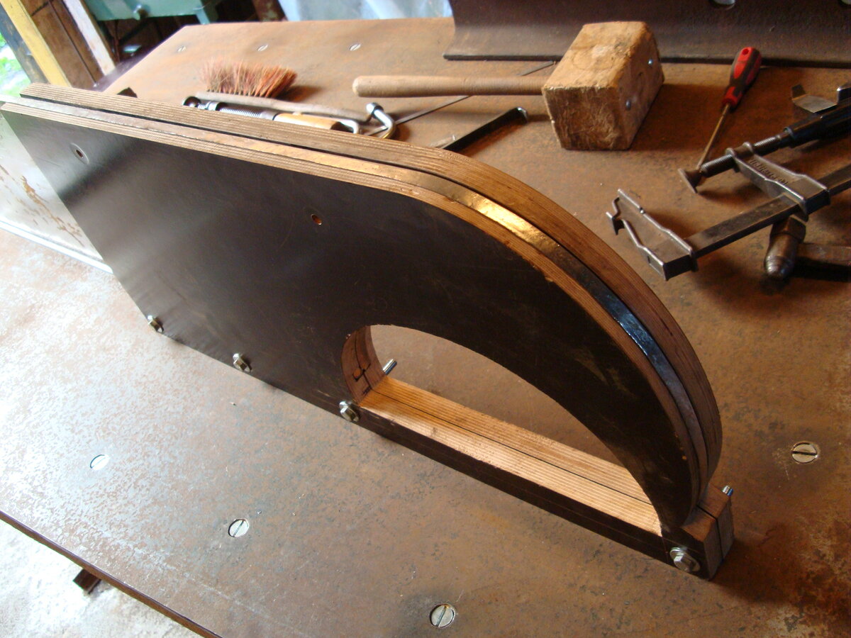

    По этому всё начиналось с деревянного макета в натуральную величину.
    DSC07984.JPG DSC07985.JPG DSC07986.JPG DSC07987.JPG DSC07988.JPG DSC07989.JPG DSC07990.JPG DSC07991.JPG
    При чём первый макет мне не понравился - не удалось воспроизвести все изгибы и линии как на фото...
    Сделал второй макет...
    DSC08007.JPG DSC08008.JPG DSC08009.JPG DSC08010.JPG DSC08011.JPG DSC08012.JPG

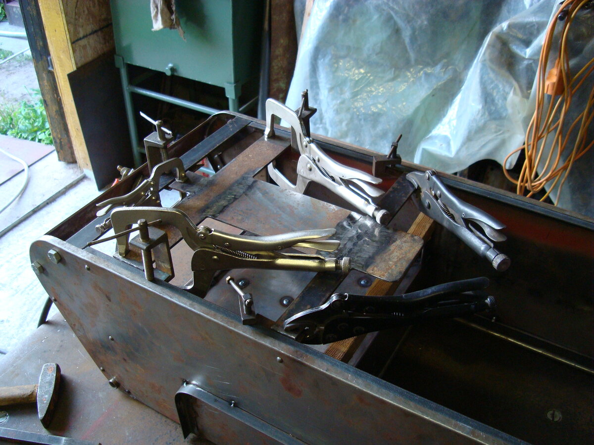

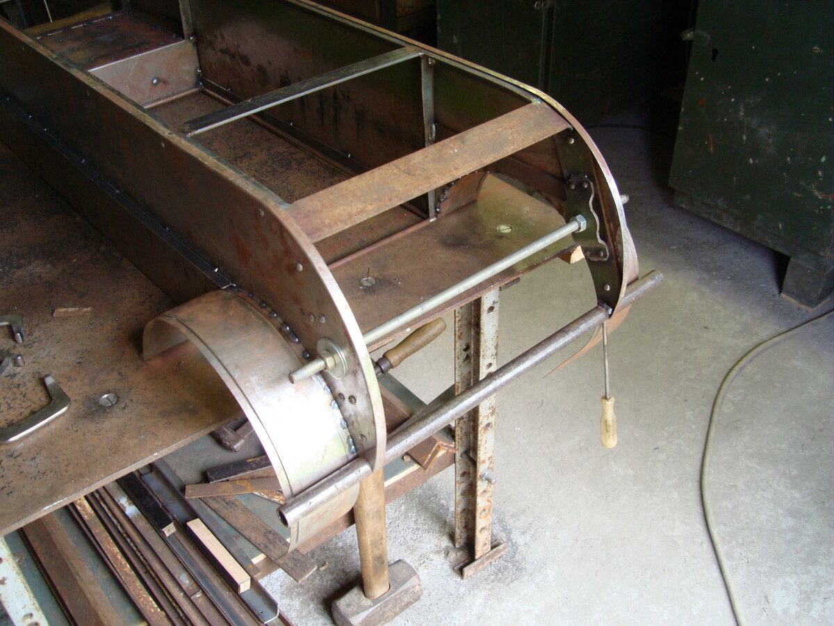

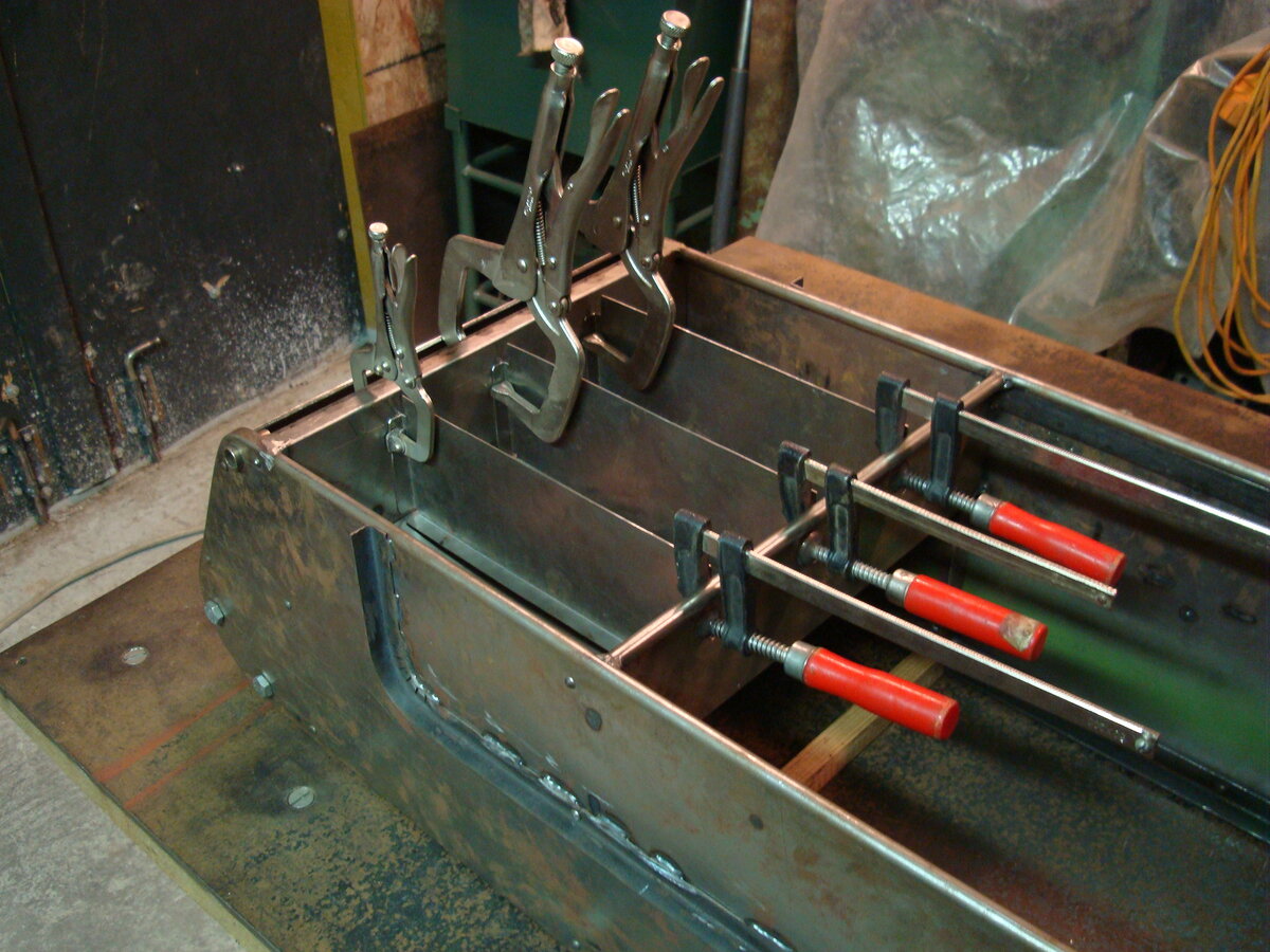

    Вторая попытка была удачней и детали макета послужили шаблонами для изготовления деталей уже в металле.
    Для выполнения сложных загибов изготавливались фанерные кондукторы-оправки по которым выстукивались металлические детали
    и так час за часом,день за днём стали появляться детали в металле
