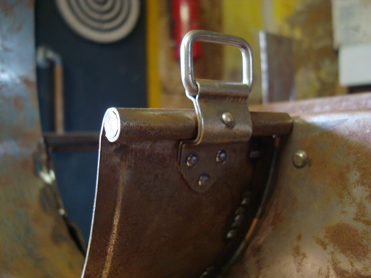

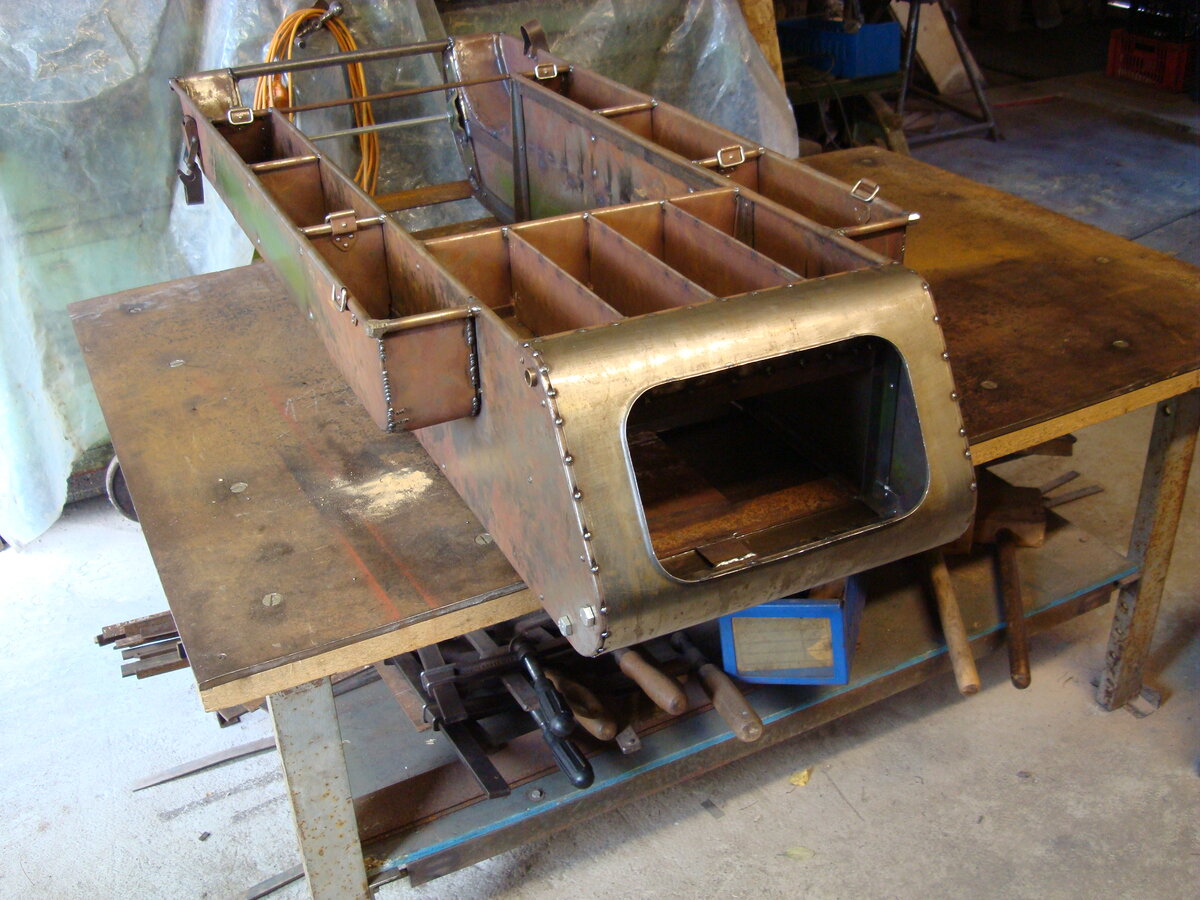

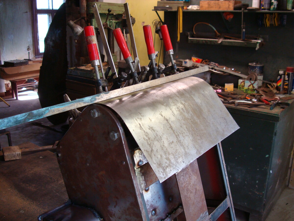

    В начале проекта было даже трудно оценить какое же количество деталей придётся делать....
    DSC08155.JPG DSC08157.JPG DSC08159.JPG DSC08161.JPG DSC08162.JPG DSC08163.JPG DSC08164.JPG DSC08165.JPG DSC08166.JPG DSC08167.JPG
    Сообщения объединены, 25 фев 2018, время первого редактирования 25 фев 2018

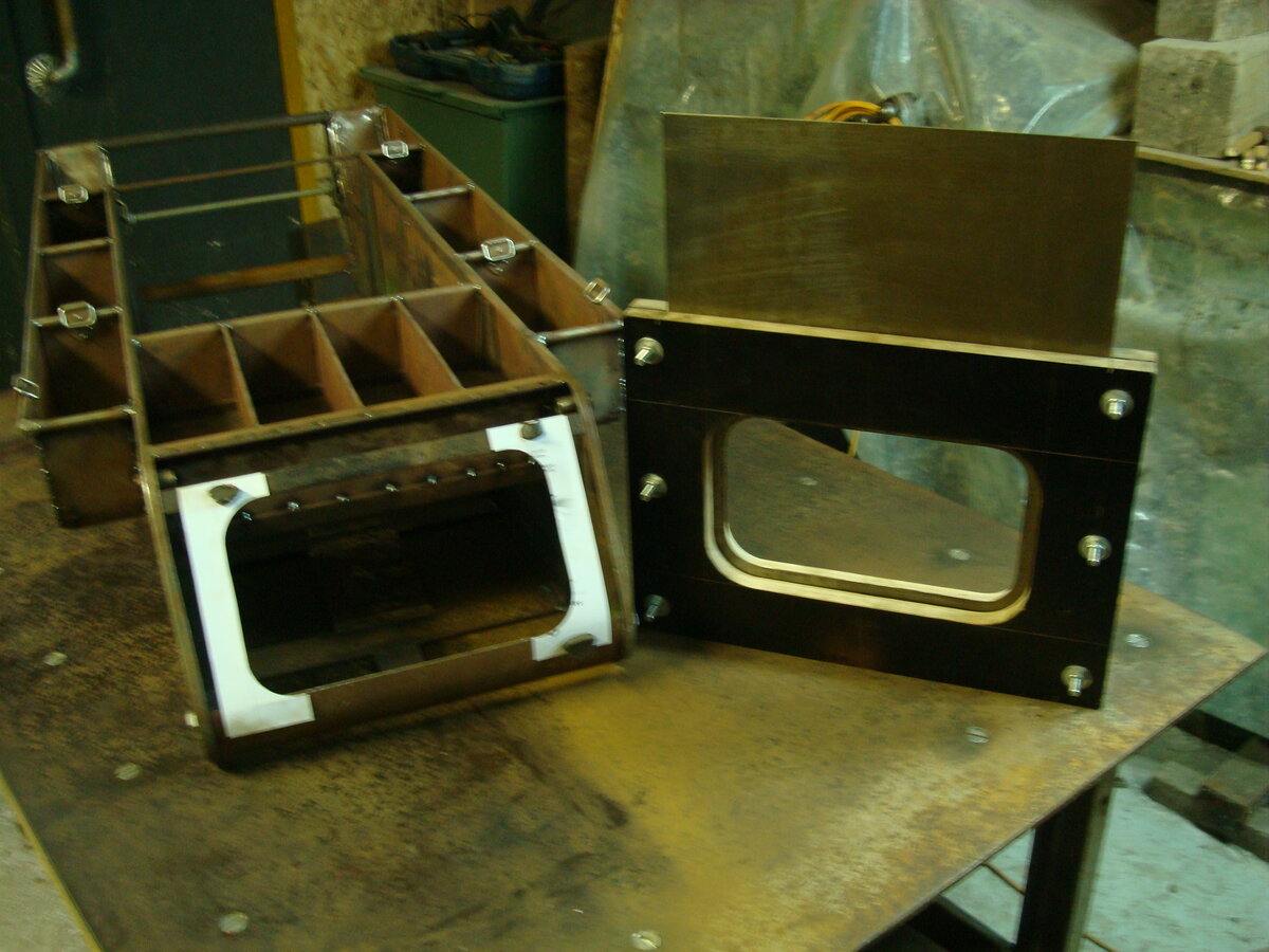

    Для изготовления крышки багажника то же делал кондуктор-оправку

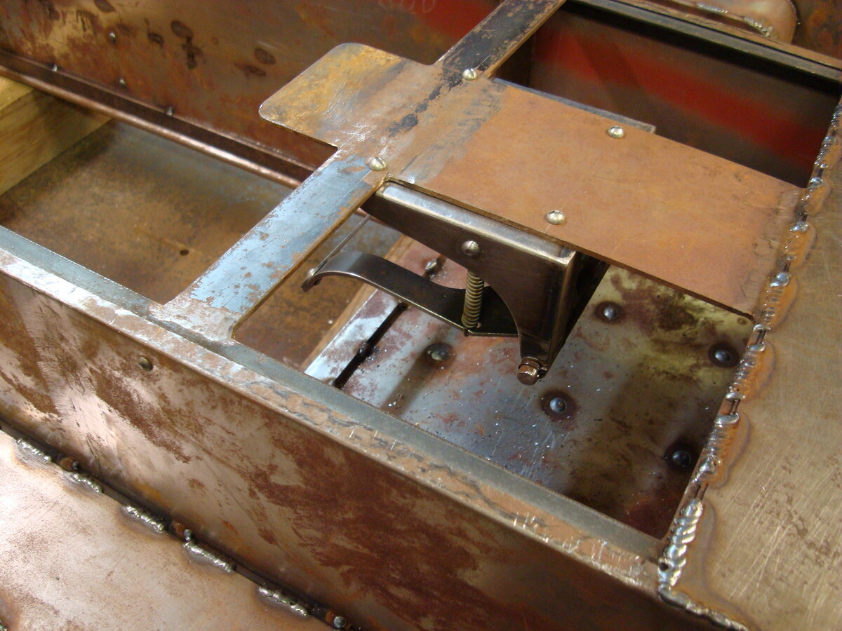

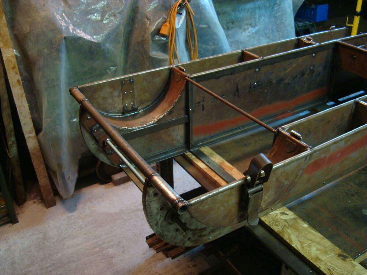

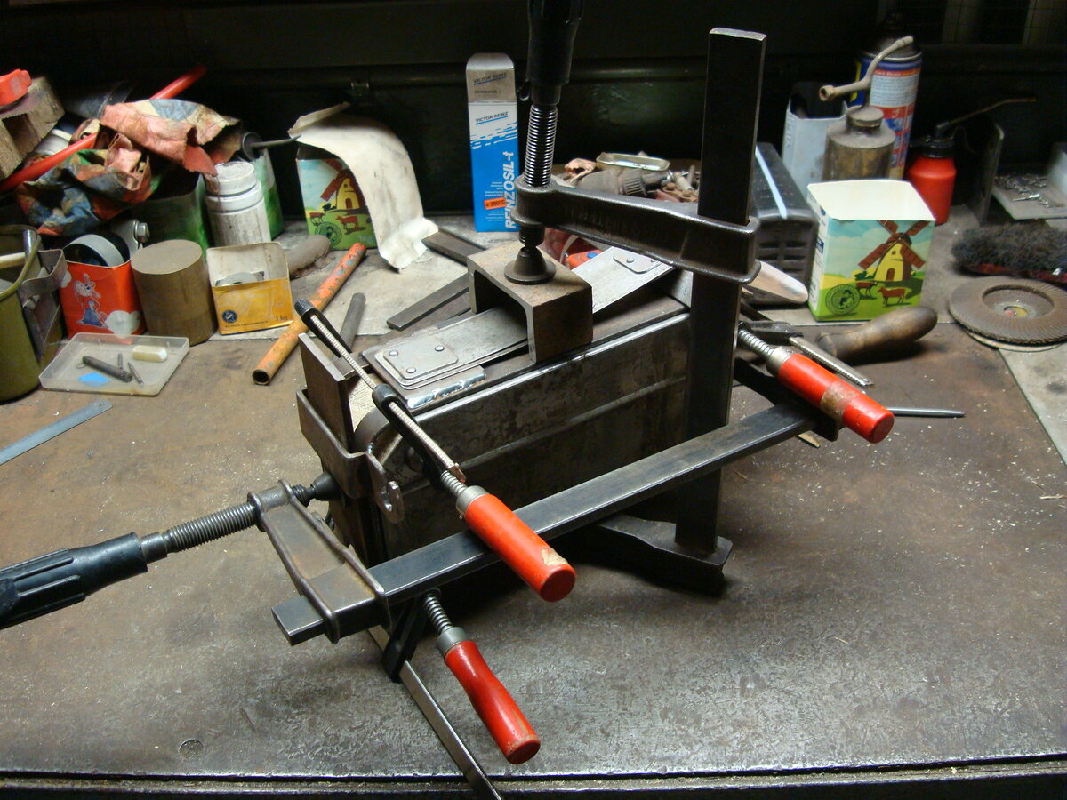

    Прижимаем,варим,выдумываем...
    DSC08197.JPG DSC08198.JPG DSC08199.JPG DSC08200.JPG DSC08201.JPG DSC08202.JPG DSC08203.JPG DSC08210.JPG DSC08213.JPG DSC08214.JPG DSC08215.JPG DSC08216.JPG DSC08217.JPG

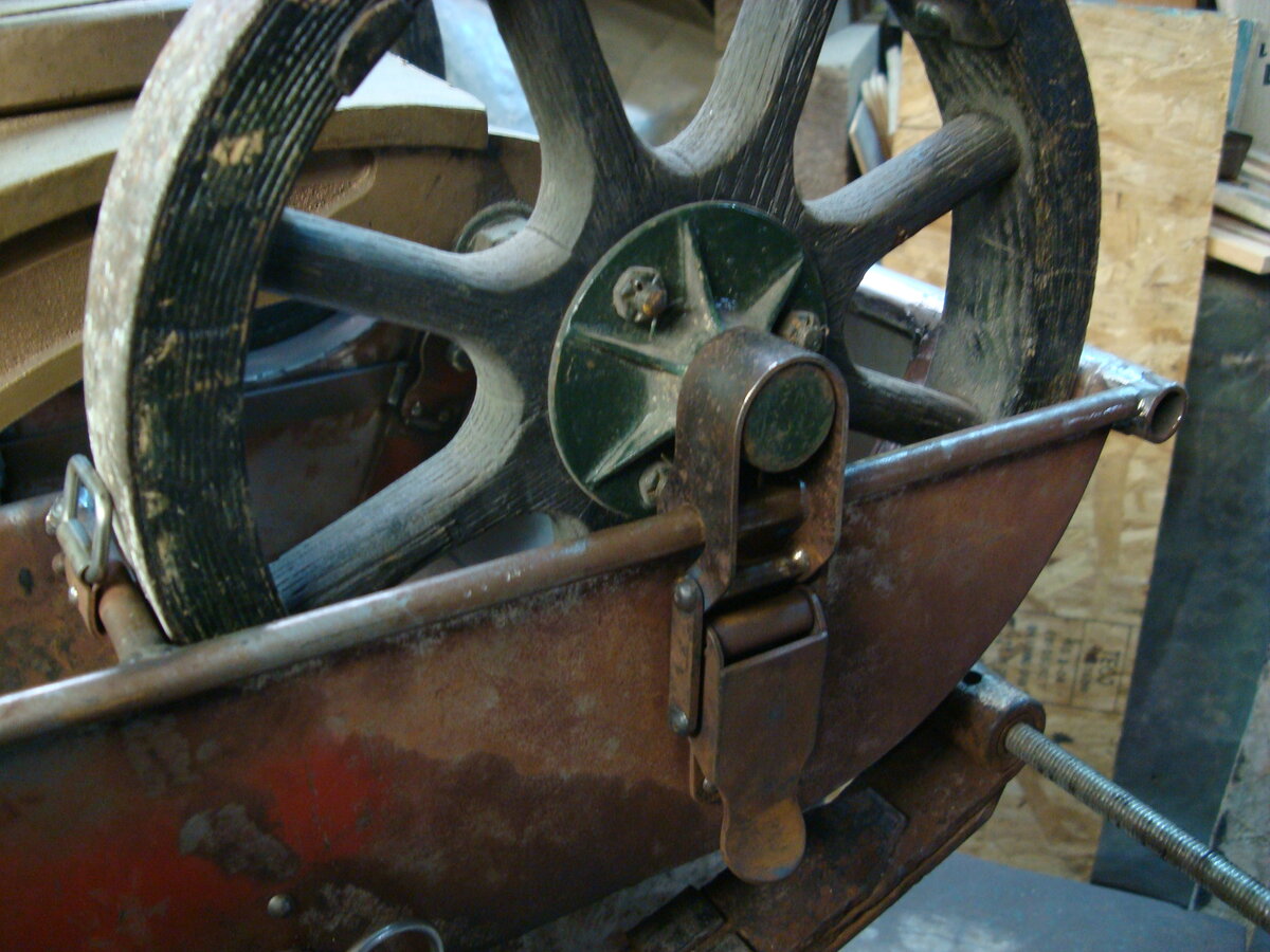

    "корзина" для ящика с пулемётной лентой
    DSC08271.JPG DSC08272.JPG DSC08273.JPG DSC08274.JPG DSC08275.JPG DSC08276.JPG DSC08278.JPG

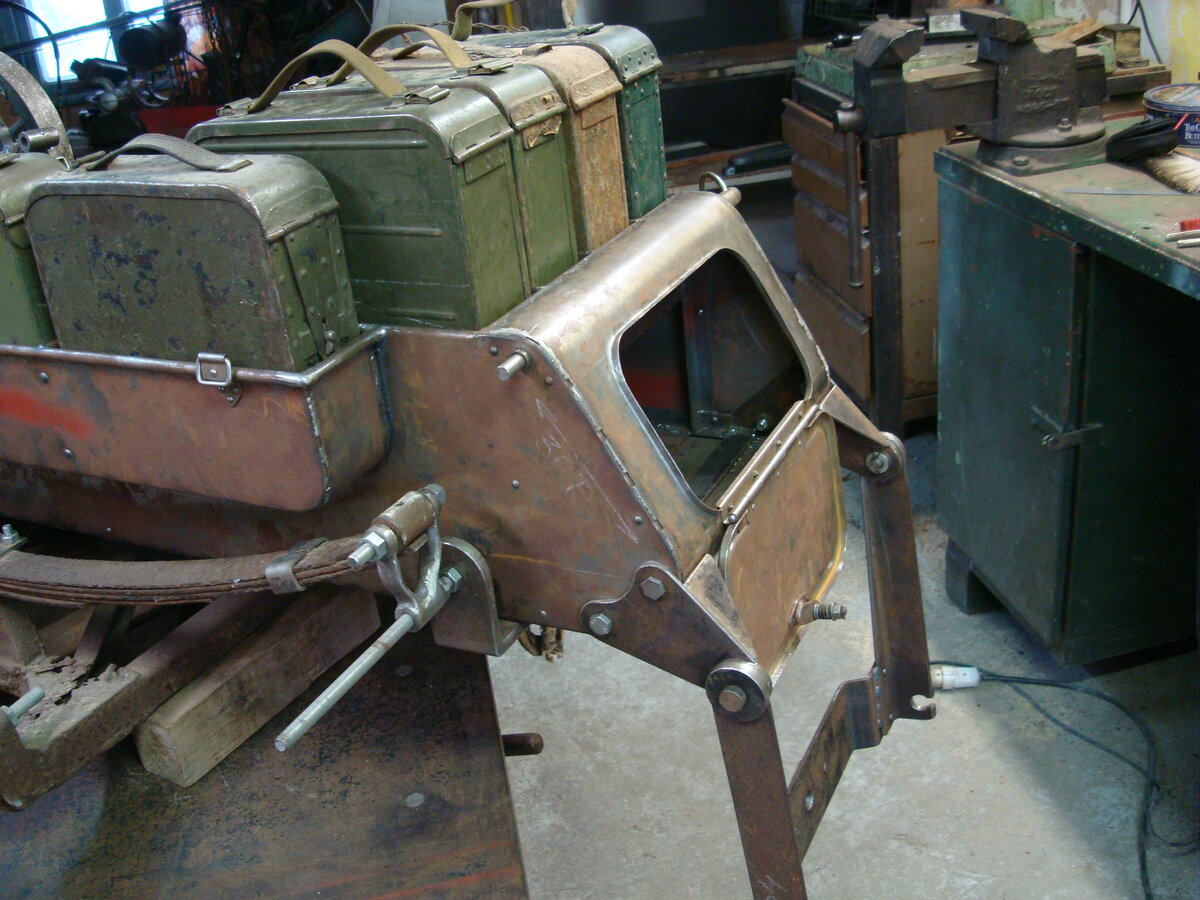

    И вот финиш! От деревянного макета к металлическому изделию!
    DSC08291.JPG DSC08292.JPG DSC08293.JPG DSC08294.JPG DSC08295.JPG DSC08296.JPG DSC08297.JPG DSC08298.JPG DSC08299.JPG DSC08300.JPG DSC08301.JPG DSC08302.JPG DSC08303.JPG DSC08304.JPG DSC08305.JPG DSC08306.JPG DSC08307.JPG DSC08308.JPG DSC08309.JPG DSC08310.JPG DSC08311.JPG

    Отличный результат! Покраска - тоже на Вас?

    Нет,дальше "гандола" отправилась в другую Реставрационную Мастерскую где происходит окончательная сборка агрегата.Красят они то же не сами.На покраску всё отдаётся в специализированную малярку.Пробовали держать своего маляра и красить на месте - оказалось не выгодно,остановились лишь на грунтовании.
    В Реставрации вообще принято разделение труда : есть кто профессионально делает двигателя и КПП,сидения изготавливаются в кожевенно-пошивочных мастерских специализирующихся на салонах старинных автомобилей,даже спицевание колёс я,лично,доверяю мастеру который это умеет делать.
    Разумеется я всё это я умею и сам.Но как правило берусь за то в чём поднаторел более всего.
    Моя специализация нестандартные механизмы и устройства ,их изготовление В ОТСУТСТВИИ образцов или чертежей,
    ремонт различных "убитых" рам - от мотоциклов до вездеходов.
    Вот в конкретном проекте мотоцикла ПМЗ я изготовил "гандолу".Мой Сын занимался контрольной сборкой всего мотоцикла,подгонкой крыльев,подставок,установкой двигателя(отремонтированного в другой мастерской)Потом всё было разобрано,отправлено на пескоструйку и загрунтовано.
    После чего отправилось в малярку.Окончательную ,прецизную,сборку из уже окрашенных деталей делал ещё другой Мастер.
    Над проектом такой сложности и объёма работает одновременно 5 - 8 человек,порой под одной крышей,но всё же разной специализаии.

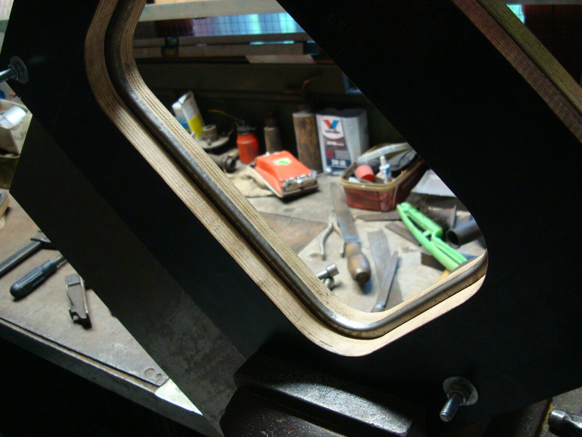

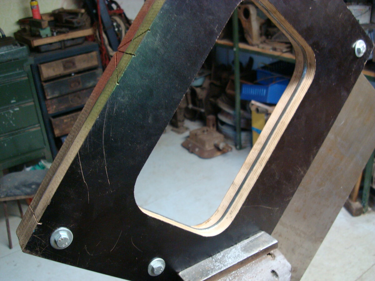

    Каждый раз поражаюсь Вашим и Вашего сына "золотым рукам"!Просматривая Ваши темы,нахожу что-то и для себя в плане технологии.К примеру,сейчас увидел интересную вещь-"кондуктор-оправка"!Почему-то мне не пришло такое в голову.OhhА тут и само изделие получается аккуратно и довольно просто.Спасибо за науку!
    Горыч, Valdemar, Andrey.ya.83 и 2 другим нравится это.
    ROTBEIL ALTAMTMANN
    1 мар 2014
    2.830
    14.272
    256
    Герцогство Курляндское
    охота на аллигаторов...
    Фанера толщиной 20 мм ,но очень качественная,в просторечии обзываемая "бакелиткой".
    Декопир толщиной 1 мм хорошо себя ведёт и при наружних и при внутренних радиусах - где то тянется,где то собирается.
    Ширина полочки на загибание не более 10 мм.
    При аккуратном обращении такие фанерные оправки выдерживают изготовление как минимум 10 экземпляров деталей.

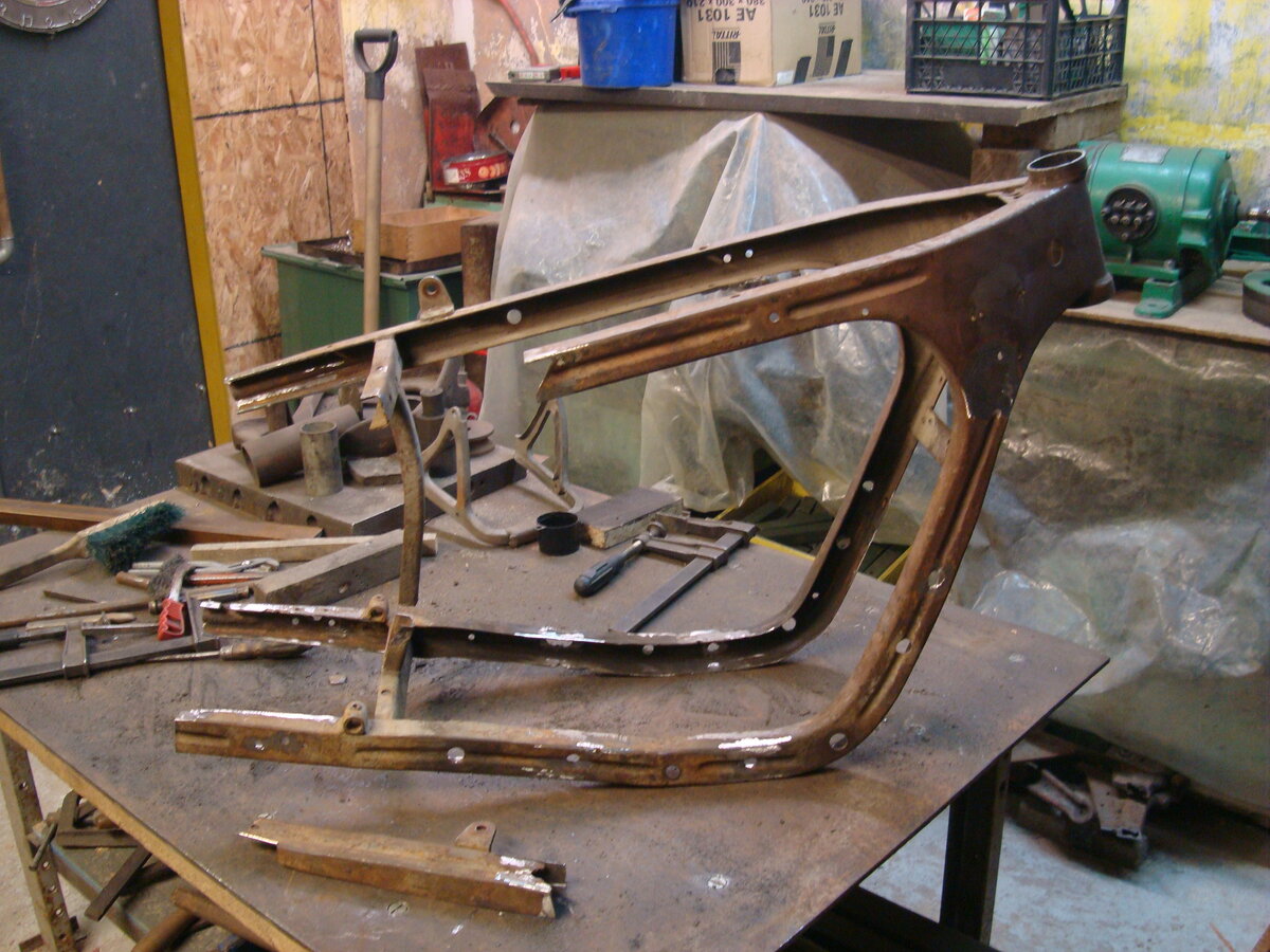

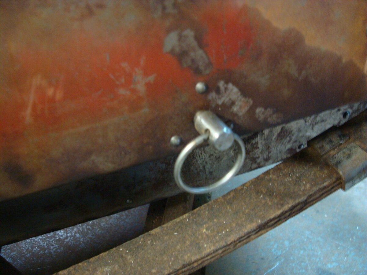

    Самый распространённый дефект у рам мотоциклов это "модернизация" задней части - жёсткий зад отрезали и приделывали "мягкий" различных конструкций...
    Испорченная рама ПМЗ...
    ...и дальше всё по технологии уже описанной ранее...

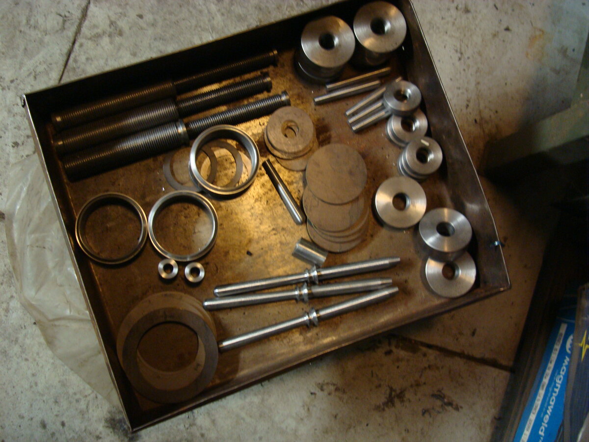

    ...и к тем деталям что были готовы ранее
    добавились те что уже изготовил сам,+токарные работы на стороне,+литьё крутилок.
    Начну собирать ВЕРТЛЮГ станка с подъёмным механизмом.

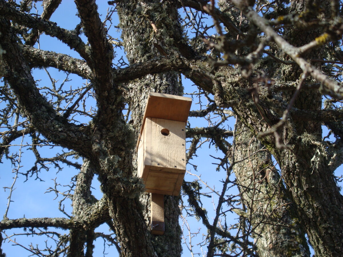

    ...вышел утром в сад стоит птичий гвалт - нам жить негде!!!
    Построил и установил 2 скворечника,2 синичника и 4 трясогузочника...

    И из этого набора деталей
    Уже получились "вертлюги" :

    А это как?
    Я в интернете нашёл эскиз вот такого "щелевого" как я сделал.Закреплены под стрехой жёстко...

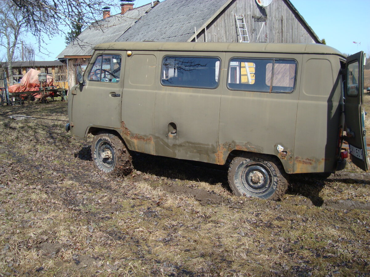

    Приобрёл недорого плиту 40 мм 800 х 1500.Буду строить ещё один монтажно-сборочный стол.
    Сын Ян привёз её на прицепе,но Мерседес с прицепом еле дотянулся до дома...Почва переувлажнена...
    Решили перегрузить плиту в Буханку(плита примерно килограмм 400...)и довезти до ворот мастерской.
    Перегрузили вообще без напряга.А вот до мастерской Буханка не доехала...Увязла...Начал бы "елозить" посадил бы на мосты...
    Ха! взяли "лягушку" ,привязали к пню и вытянули с топкого места!
    Выгрузить,разумеется,труда не составило...
