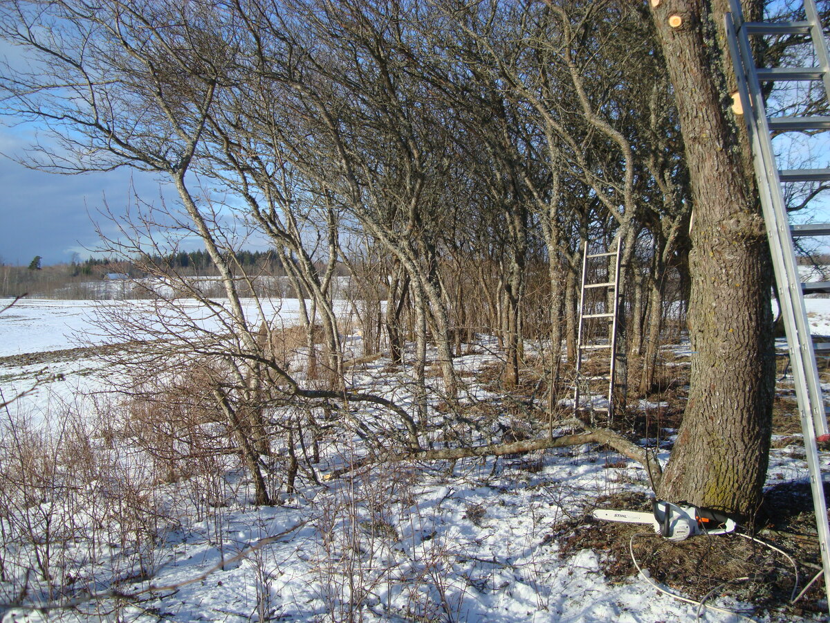

    Надо закончить давно задуманные перепланировки на территории.
    Январь ,морозно и сухо!Самое время для выпила деревьев - самая лёгкая древесина сейчас!
    Закончил кронировать ивы вокруг места отведённого под ещё один пруд.Пруд как средство мелиорации...
    Там естественная низина и весной там собирается вода.А мне рядом дорогу надо делать подъездную для тяжёлой техники.
    И начал прорубать просеку через заросли сливы по краю территории...
    Найдутся ли финансы на эти дела не знаю,но то что могу сделать своими руками надо сделать заранее...

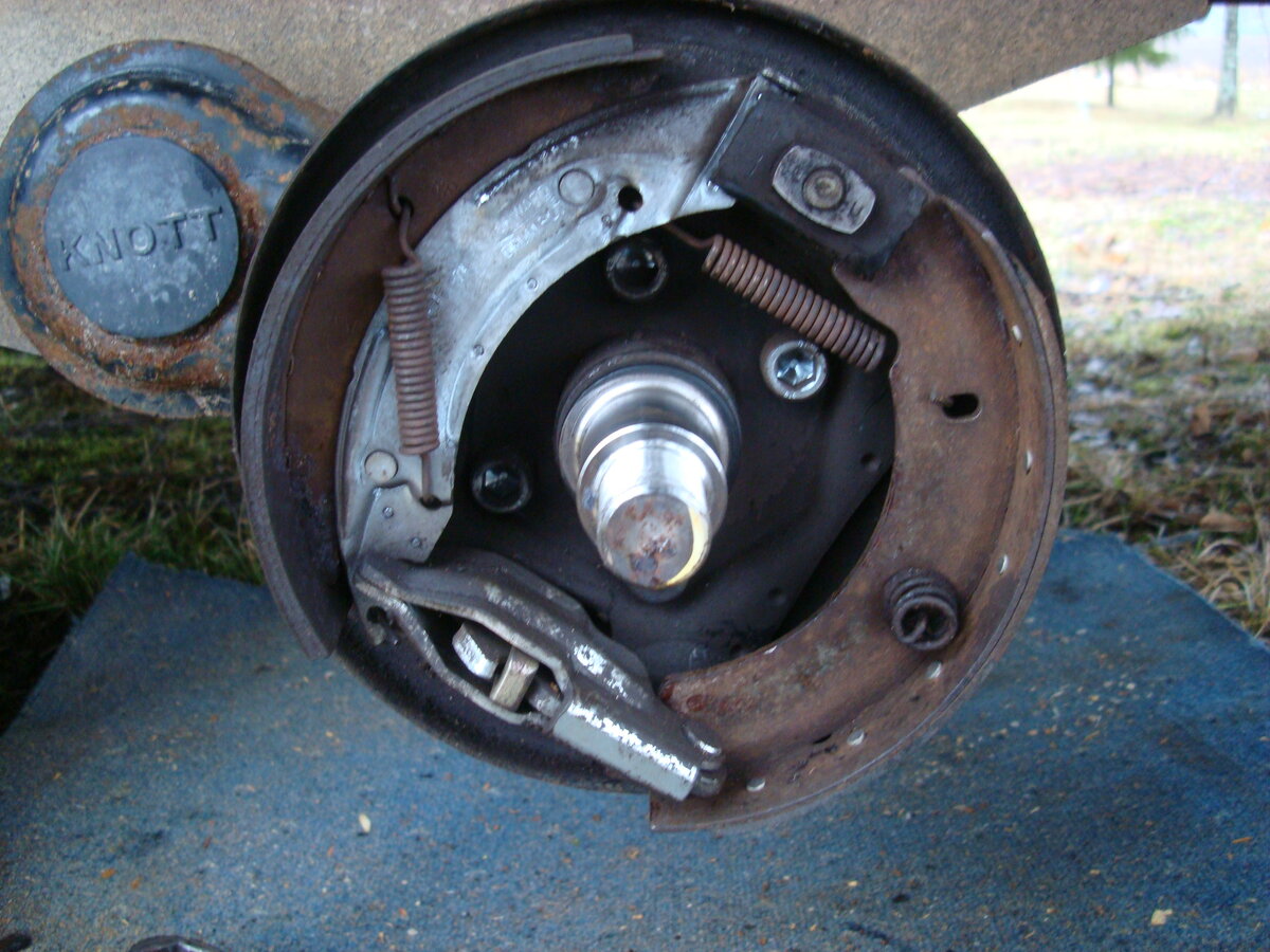

    Возникла и мелкая неполадка - рефлексивно затянули стояночный тормоз в морозы(что делать было не надо...) - как результат: сорвало накладку на одной колодке...
    Отремонтировал привычным способом: поставил накладку на дюралевые заклёпки!
    Это было вчера...
    А сегодня всё выглядело уже так:

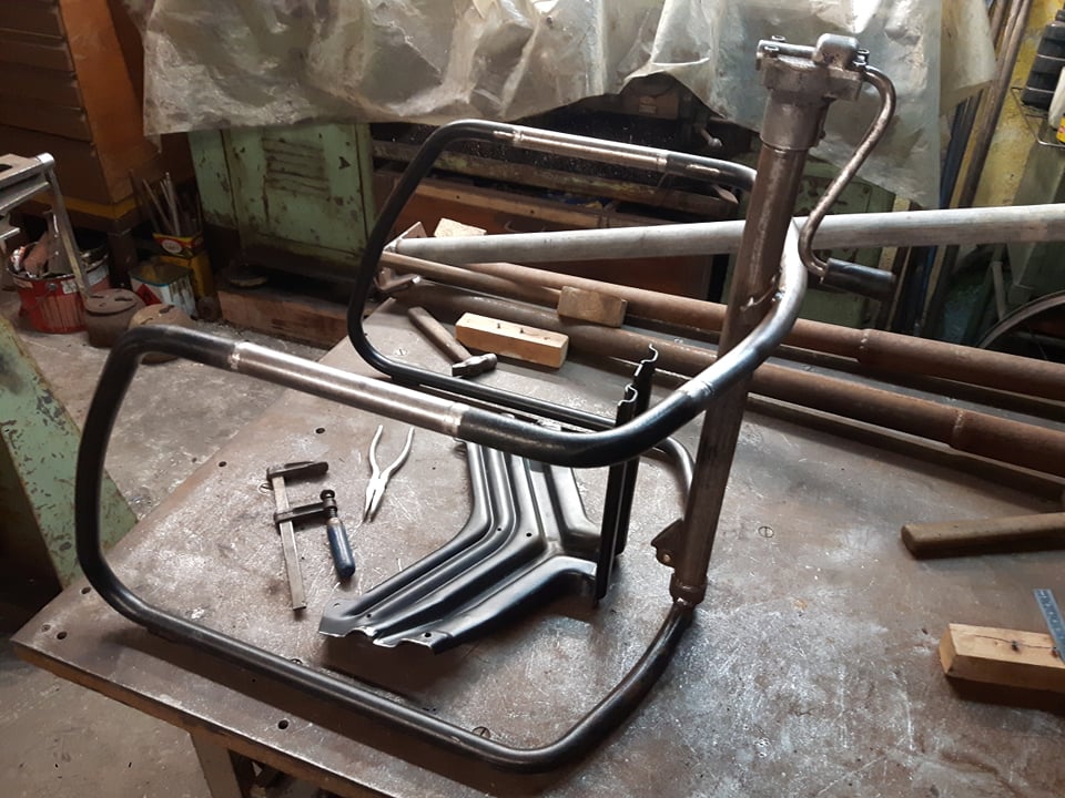

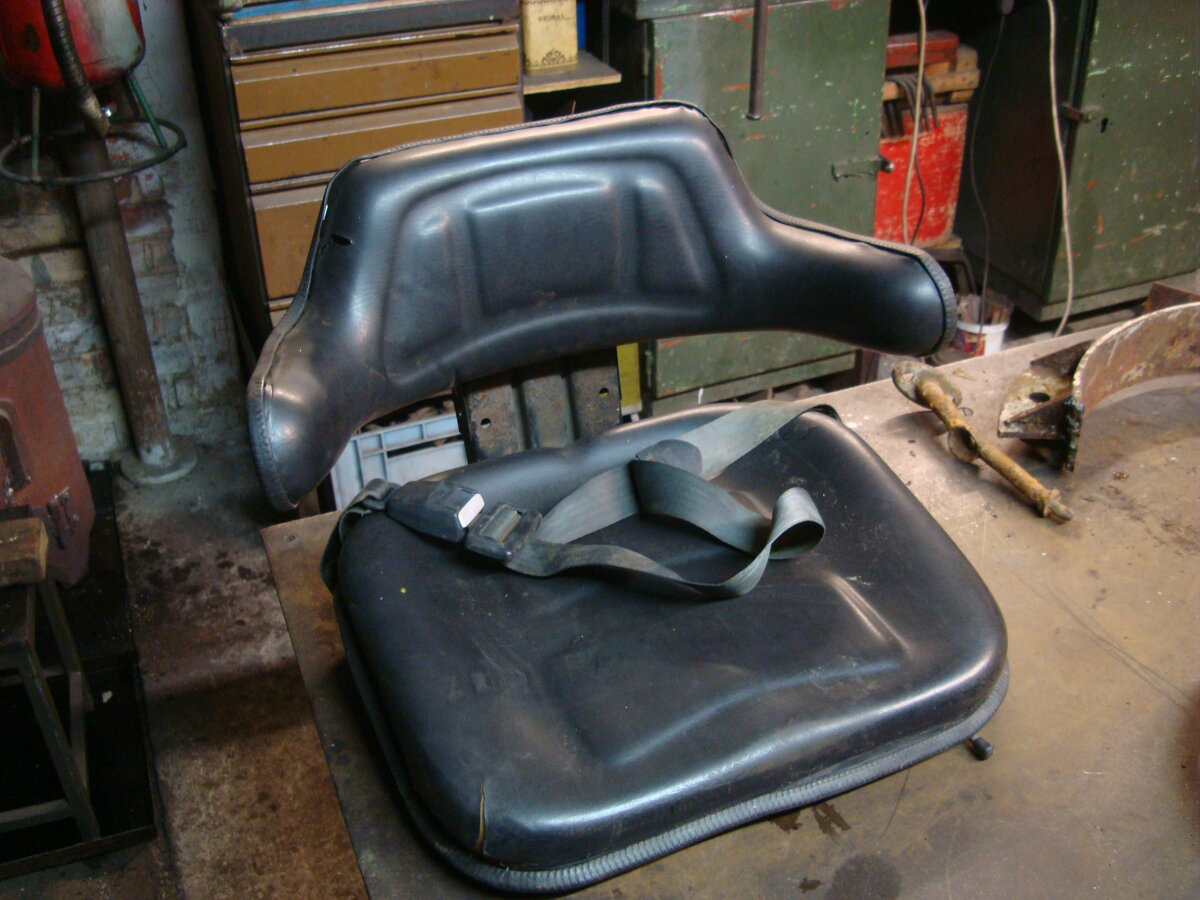

    внеочередные работы...

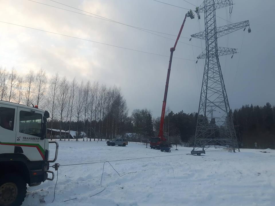

    Сын Ян работает теперь водителем-оператором вышки - самой высокой на всю Прибалтику - 50 метров...
    Всё время на объекте и в ремзону по пустякам не сорваться! Объект неподалёку от Альтамтманнхофа,потому своими неполадками догружает и меня...
    То поручни надо переварить,то кронштейн какой то...

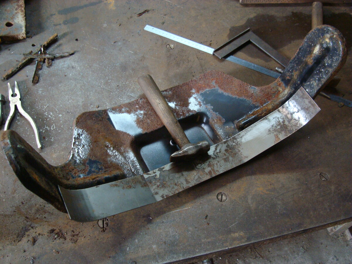

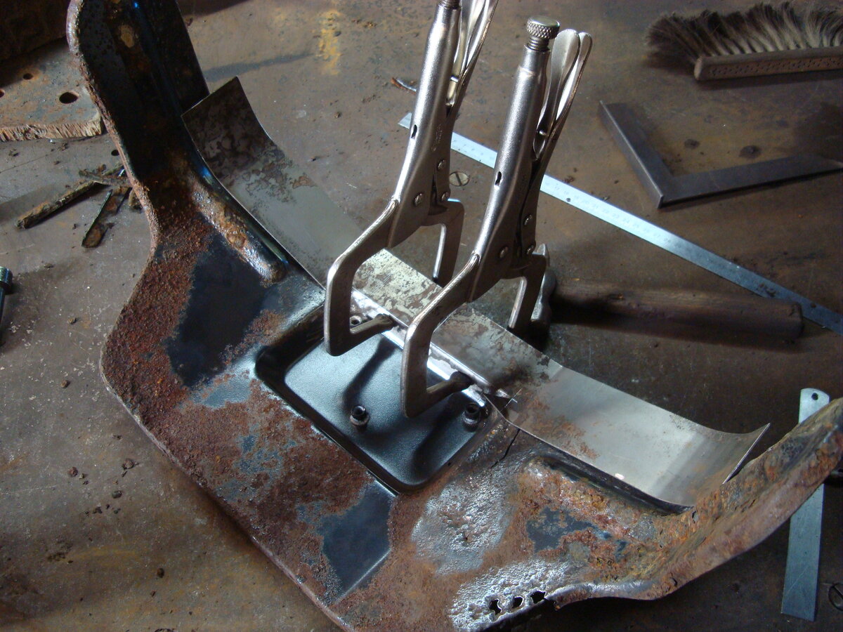

    Дошла очередь до операторского кресла - спинка разболталась...
    Ремонт спинки вылился ,как обычно,в реставрацию...
    Сняв обшивку стало понятно что обратно ставить её будет не на что - кромки отгнили,а из за этого ,утратив жёстскость,треснуло и само основание спинки кресла.
    Все поврежденные куски вырезал и заменил на новые.По новому загнул кромки.
    Огрунтованная железка сохнет до завтра...
    На собственные затеи и проекты времени не хватает....
    DSC09669.JPG DSC09670.JPG DSC09671.JPG DSC09672.JPG DSC09673.JPG DSC09674.JPG DSC09675.JPG DSC09676.JPG DSC09677.JPG DSC09678.JPG DSC09679.JPG DSC09680.JPG DSC09682.JPG

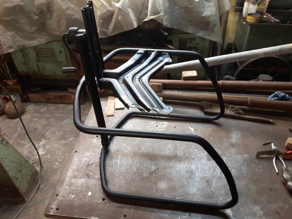

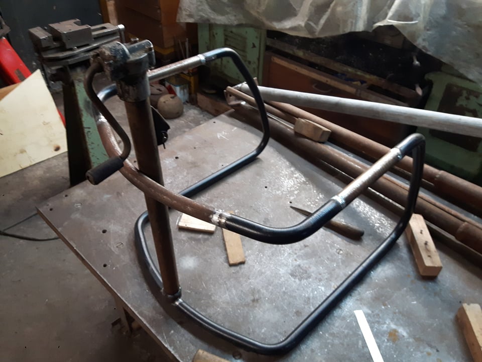

    Иногда делаю "гуманитарные заказы" - то есть в качестве безвозмездной помощи людям находящимся в тяжёлом положении.
    У соседей возникла проблема - в доме проживают две женщины,мама с дочкой.Мама преклонного возраста в здравом уме но со слабым здоровьем.Мама самостоятельно старается ходить по дому и даже помогать по хозяйству,но одна беда - иногда теряет равновесие и оказывается на полу.Самостоятельно встать не может,а у дочки нету сил помочь ей подняться.Зовут соседей на помощь,но они не всегда дома...
    Возникла идея сделать кресло с подъёмником.Человека на полу можно перевести в сидячее положение,чуть чуть помочь ему пятой точкой усесться на платформу и при помощи подъёмного механизма поднять платформу на высоту стула.А из сидячего положения помочь человеку встать уже легко.
    Как раз под руками был каркас офисного кресла,заботливо притараненный моей Супругой с помойки(я признаюсь честно что очень много материалов которые я в последствии использую в работе могли оказаться на свалке...) и совершенно мне не нужный домкрат к ГАЗ-24.
    Каркас кресла немного доработал.Укрепил на нём домкрат.Основание под платформу это штампованный элемент от этого же кресла.Два куска фанеры.И день творческой работы...
    53924520_355723398486339_1273029251427205120_n.jpg 53472617_630801510709962_2946511461008015360_n.jpg 53819629_157811778466443_6869771387901313024_n.jpg 54398072_639737799788053_7796203702028599296_n.jpg 53541681_374690076700144_4133608411231158272_n.jpg 54521959_597129344048340_3329728938741071872_n.jpg 53485392_2055937971188755_7603727225149456384_n.jpg
    Может и не шедевр инженерной мысли,но надеюсь людям поможет...

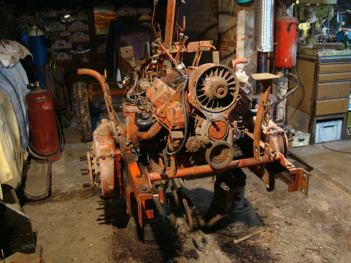

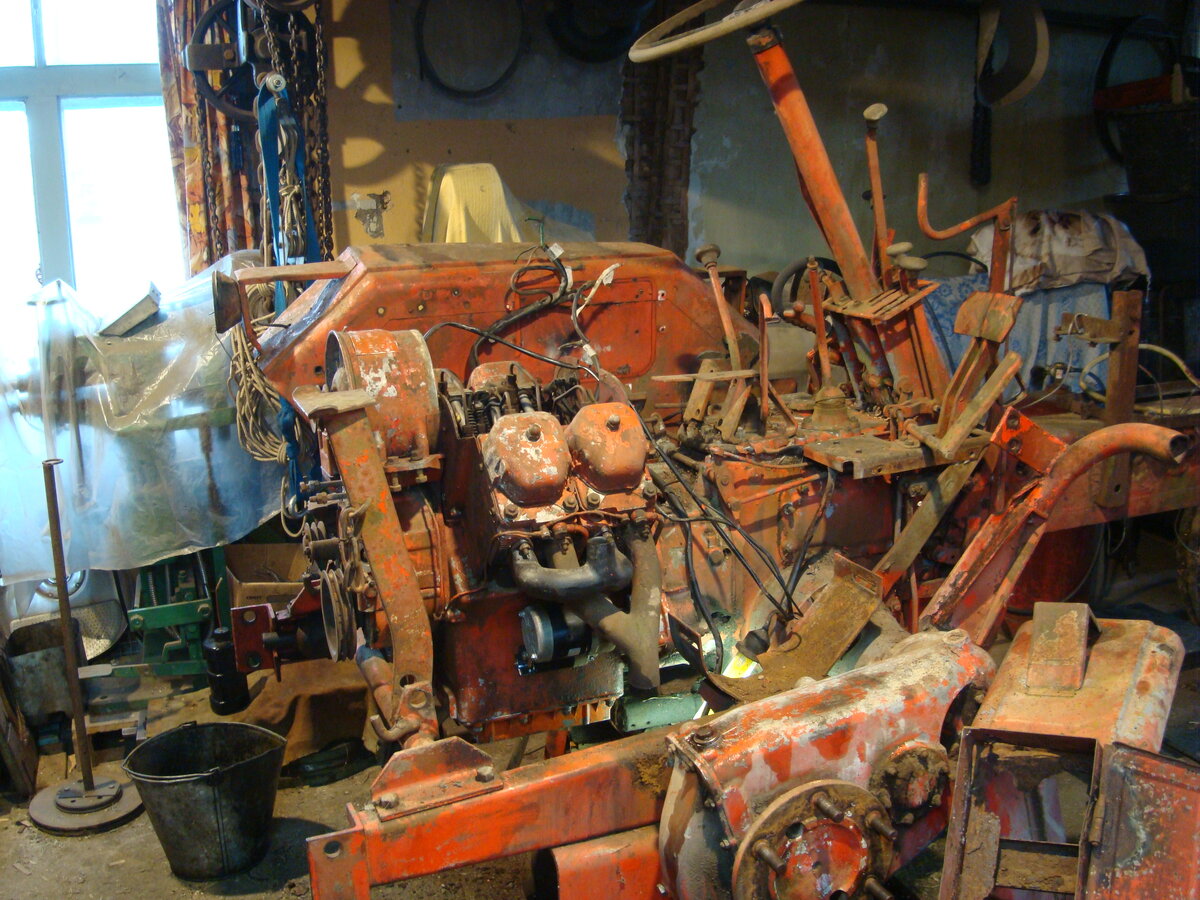

    Продолжил разборку - нужно получить удобный доступ к двигателю - "сидят" все педали,тяги,рычаги - всё нужно отмачивать,расшевеливать,чистить...
    А крылья всёравно требуют серьёзного ремонта.
    И всякое "околхоживание" надо будет поубирать.

    Второе крыло тоже снял

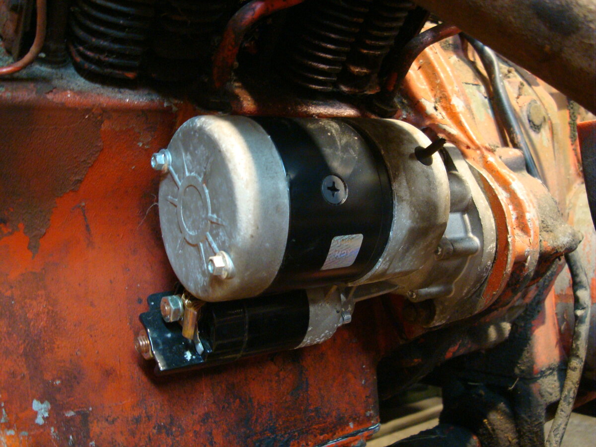

    Топливный бак паять не было смысла - погибший низ будет заменён
    Стартер отсутствовал,это и к лучшему - приобрёл и уже опробовал современный редукторный.
    Масло в двигателе заменил. Чистое масло на щупе лет двадцать отстоявшего двигателя меня не обмануло! Старое масло отстоялось - уже пройденная история...
    Сняв поддон убедился в своей правоте - на дне поддона была в два пальца толщиной густая чёрная субстанция.Если запустить двигатель то это дерьмо разнесётся по всей системе вновь...
    Двигатель прокручивается.Компрессия в норме.При вращении стартером манометр показывает давление масла.
    Unter, Valdemar, Andrey.ya.83 und 9 anderen gefällt dies.

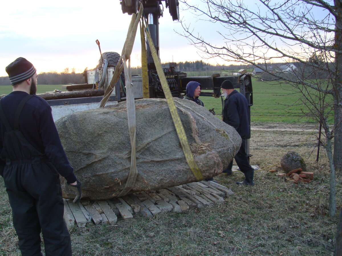

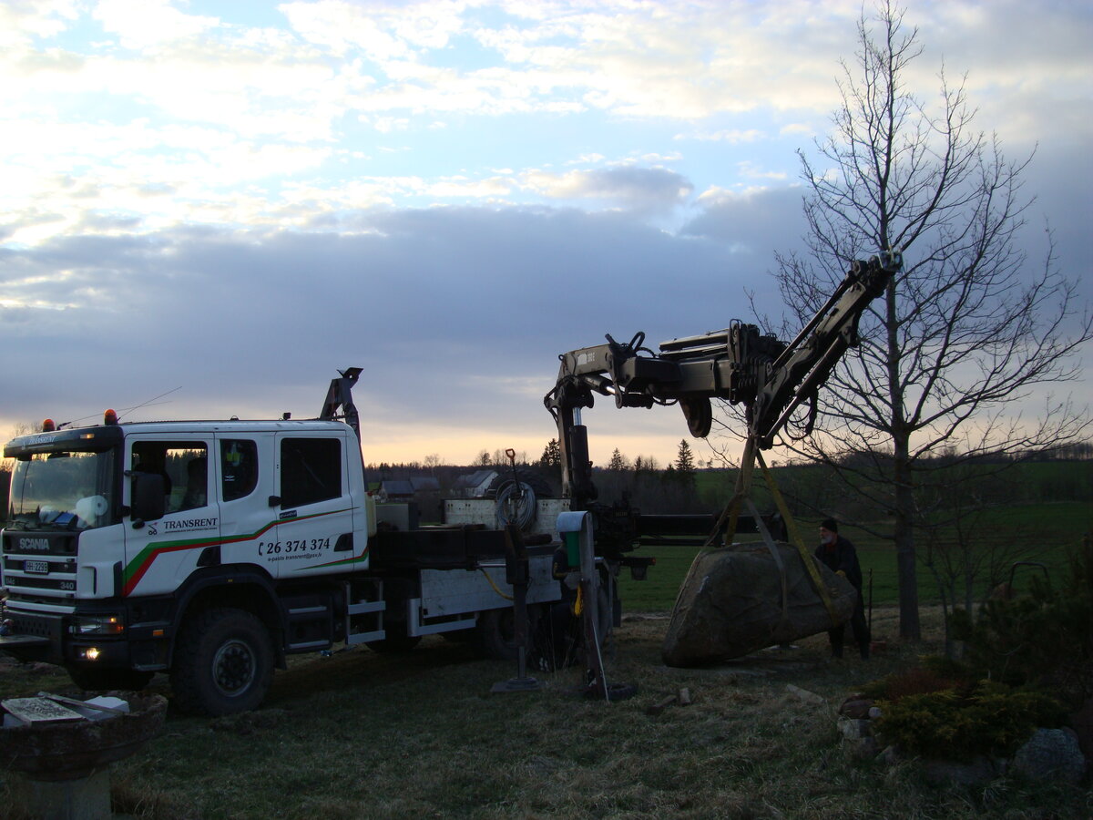

    Эх! Раззадорили меня Форумчане в теме:
    http://smolbattle.ru/threads/Фундамент.971/page-4#post-1079893
    Признаюсь люблю крупные объекты в экстерьере....

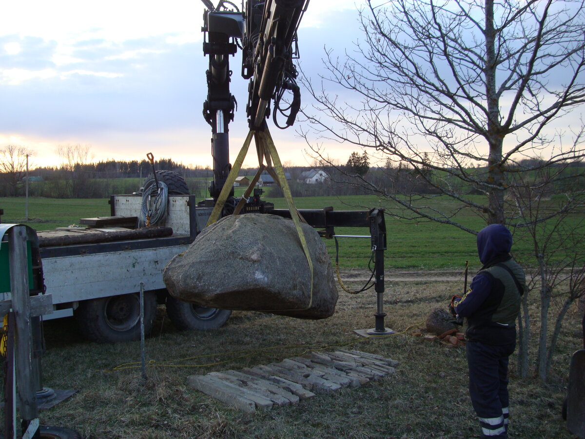

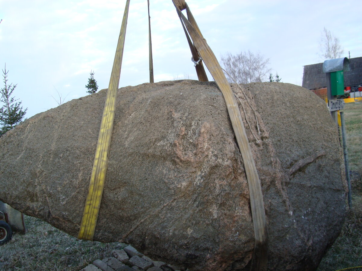

    Привёз и водрузил на место валун объёмом примерно три метра кубических на въезде в поместье...
    Благо имеется доступ к соответствующей технике!
    Когда валун усядется на место оформлю его соответственно как указатель...
    DSC09775.JPG DSC09776.JPG DSC09777.JPG DSC09778.JPG DSC09779.JPG DSC09780.JPG DSC09781.JPG DSC09782.JPG DSC09784.JPG DSC09785.JPG DSC09786.JPG DSC09787.JPG DSC09790.JPG
