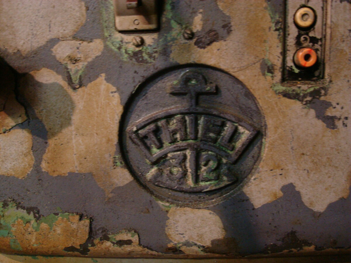

    ...к слову,координатный фрезерный проверили на работоспособность - первую стружку сняли! Слава Кальвадосу !
    Не обошлось без курьёза...
    В какой то момент перестала работать механическая подача стола вверх-вниз...Основной мотор работает,вспомогательный нет...
    Подали питание на мотор на прямую - крутится....Нажимали вручную пускатели вверх и вниз - идёт...
    А с переключателя - ни в какую...Прозвонили провода,проверили контактные колодки - результата нет...
    ...а потом отпустили тормоз фиксирующий стол во время обработки детали - всё заработало - есть,оказывается,электрическая блокировка подъёма\опускания при зажатом тормозе...Хотя к ручке тормоза нет ни единого провода...Где то хитро внутри сделано...

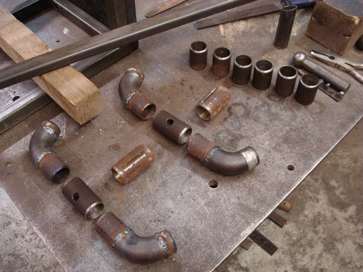

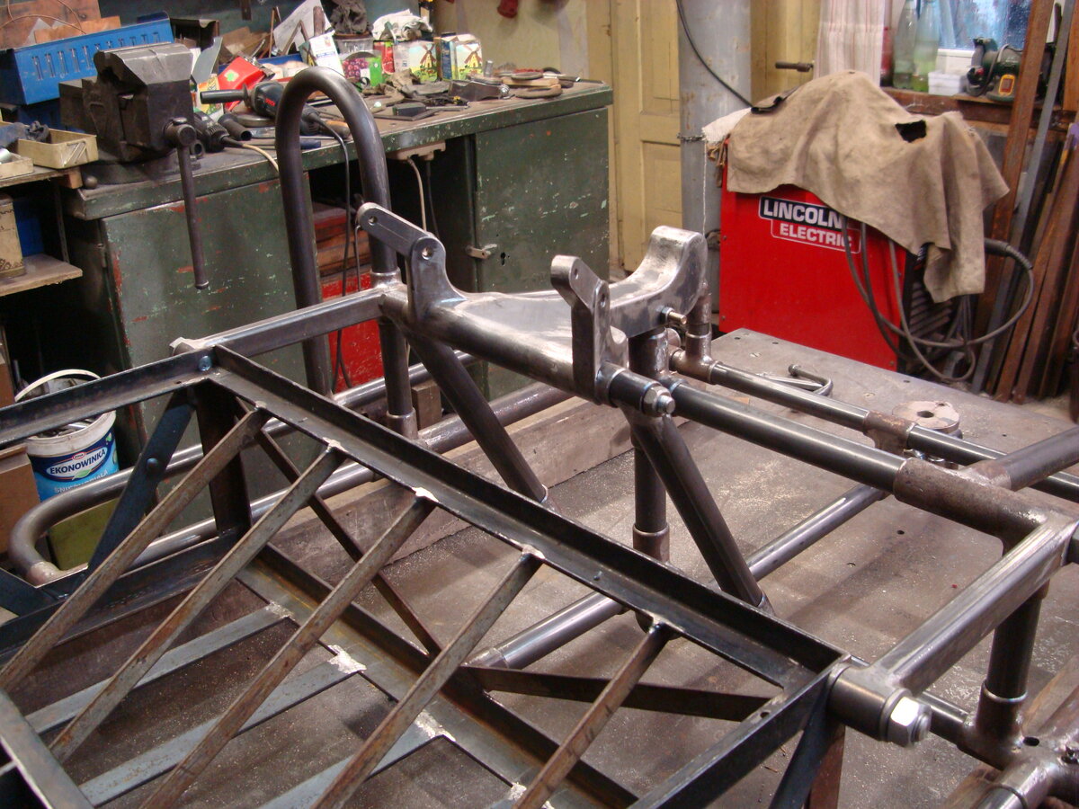

    ...сдвинулся,слава Кальвадосу,и проект "Клино-Виккерс"....
    Прорисовал эскиз средней части рамы коляски...Фитинги.трубки...
    Какой то бред водопроводчика получился....Ohh
    В реальном исполнении лучше не стало...Тот же бред водопроводчика....:m0400.gif:

    ....продвинулся до:

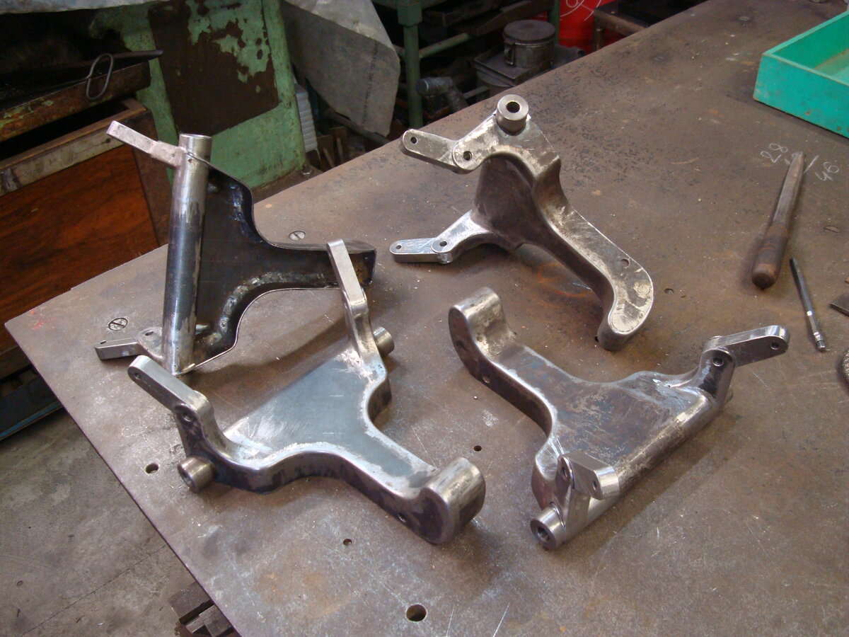

    и всё же - стойка с тисками удобнейшая вещь для таких работ!
    крепления для станка "Виккерс" идут к финишу:
    крепление/зажим для задней ноги станка в процессе:

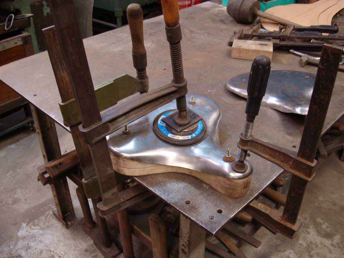

    Заказчик,с барского плеча,подсунул сидение для стрелка...Но при детальном рассмотрении оказалось таким хламом,что и время терять с ним не хочется...
    Решение простО...Сделал новое:
    DSC00088.JPG DSC00089.JPG DSC00090.JPG DSC00091.JPG DSC00092.JPG DSC00093.JPG DSC00094.JPG

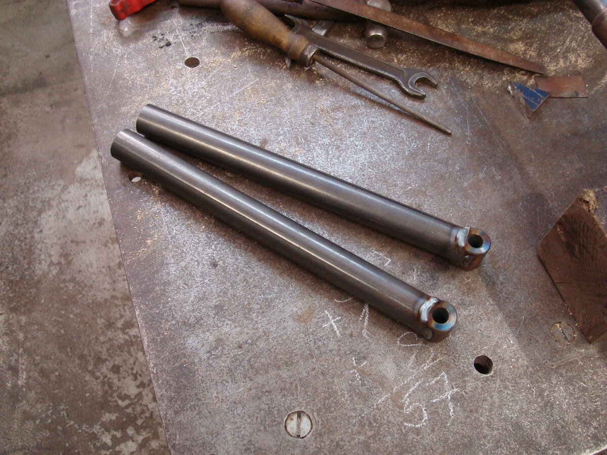

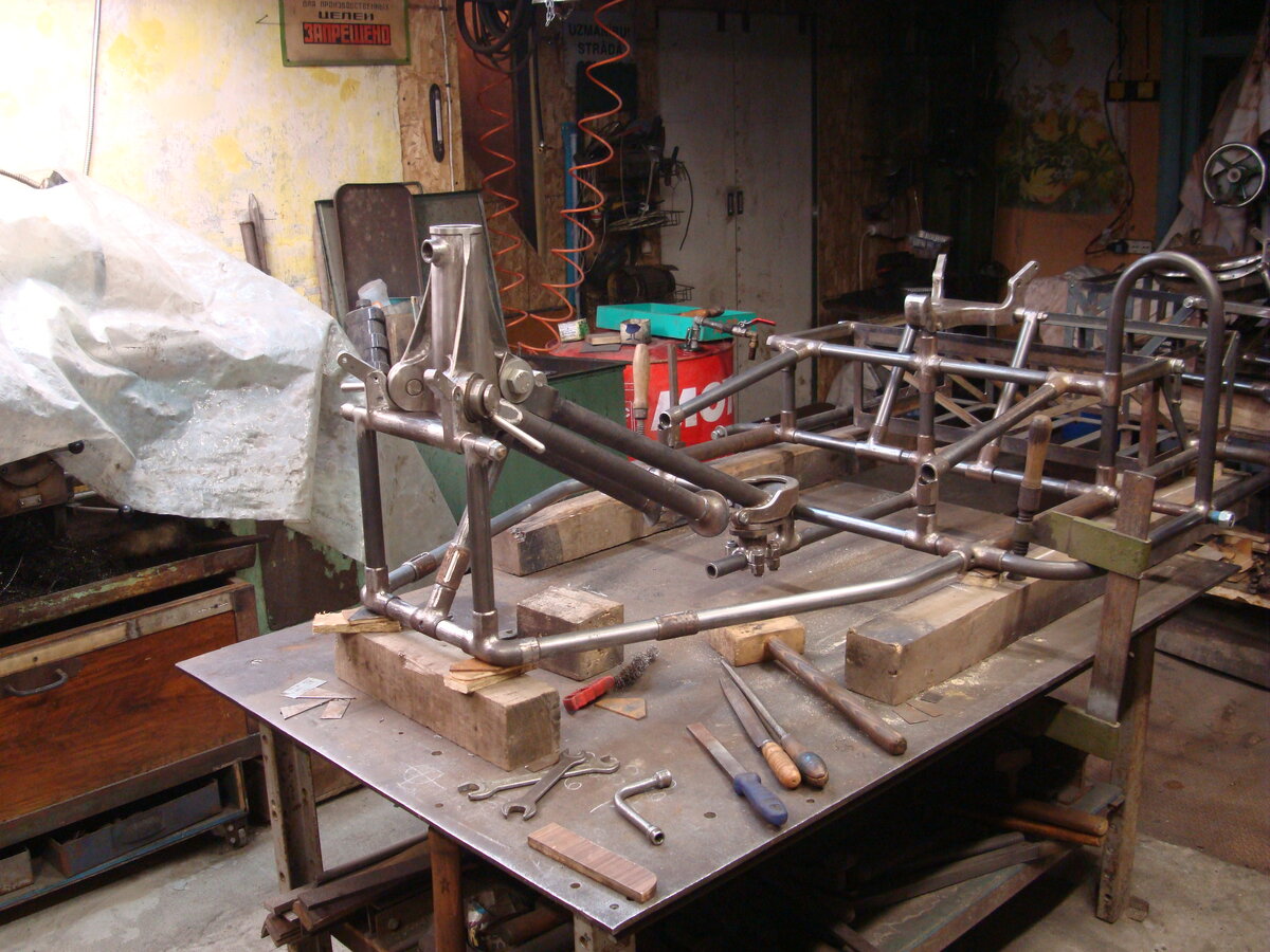

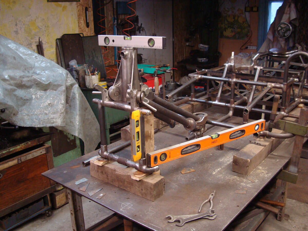

    зажим(держатель) задней\средней ноги станка - продолжение :

    ...зажим продолжение...

    ....задняя нога попала в "капкан" , перед ,пока,на фанерках,но стойки готовы и завтра закончу с креплениями станка.
    На "капкане" должна появиться ещё одна деталь...

    ...без фанерок....
    DSC00105.JPG DSC00106.JPG DSC00107.JPG DSC00108.JPG DSC00109.JPG DSC00110.JPG

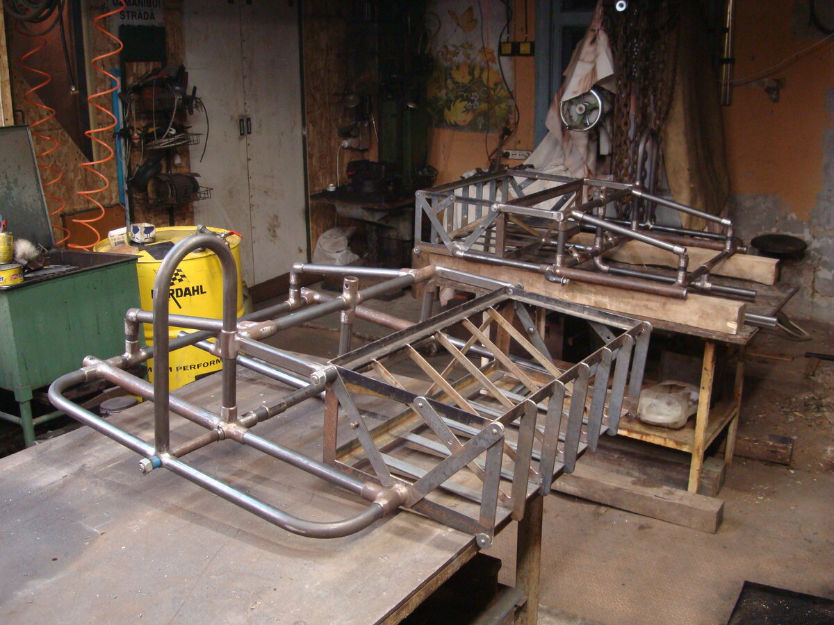

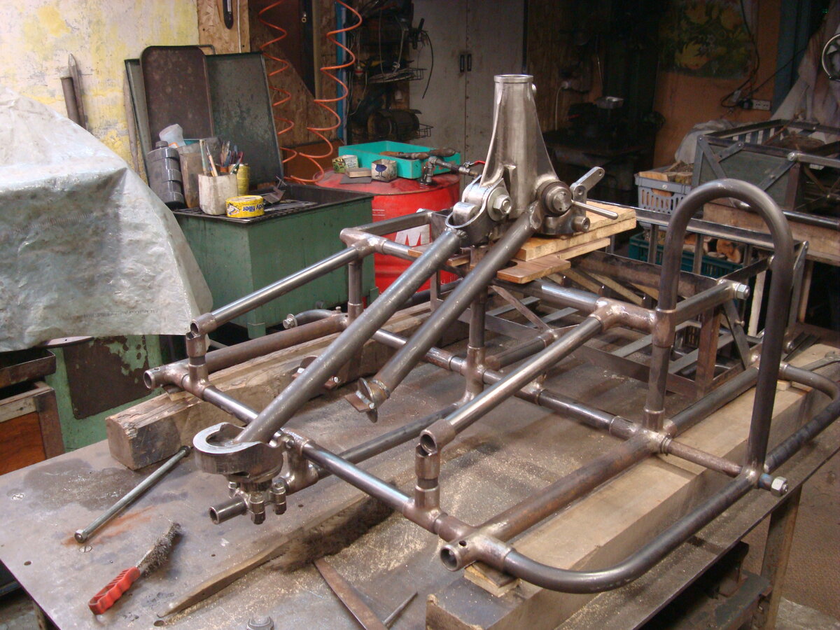

    станок повернулся в положение для стрельбы в перёд...на табуреточке,пока...
    ...и опять трубки\фитинги....

    Андрей,смотрю на это и понимаю,что это изделие-жуть сантехника!Ohh
    Хотя на самом деле,если внимательно посмотреть на дома,которые строили пленные немцы после войны,там всё именно так и делалось.Отпилил ножовкой,зачистил срез,нарезал резьбу,накрутил муфту-и дальше...:eek:

    ...ну у меня хоть и фитинги,но без резьбы,хвала Создателю!
    ЭТОТ кошмар от сумеречного британского гения...
    Но продвижка есть - табуреточка пропала!
    DSC00113.JPG DSC00114.JPG DSC00115.JPG DSC00116.JPG DSC00117.JPG DSC00118.JPG DSC00119.JPG
