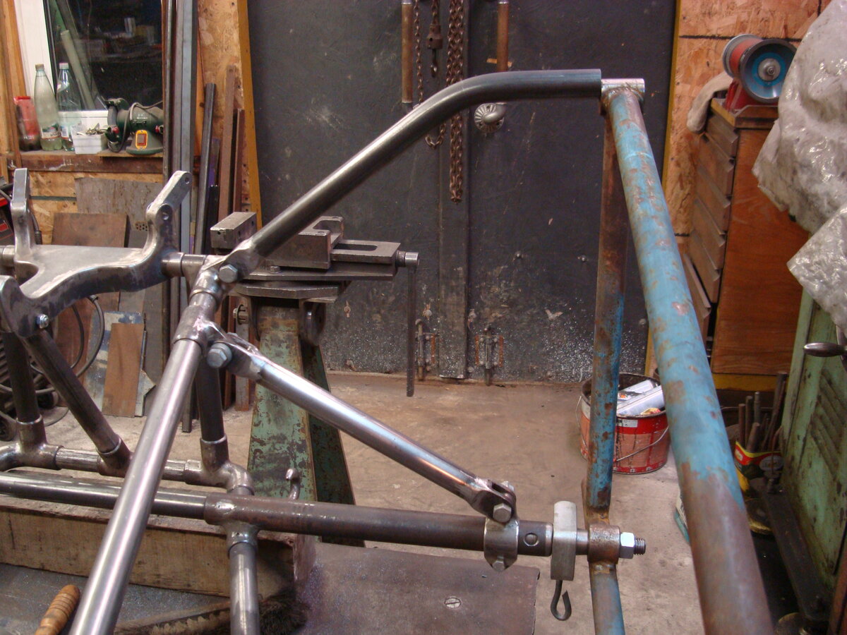

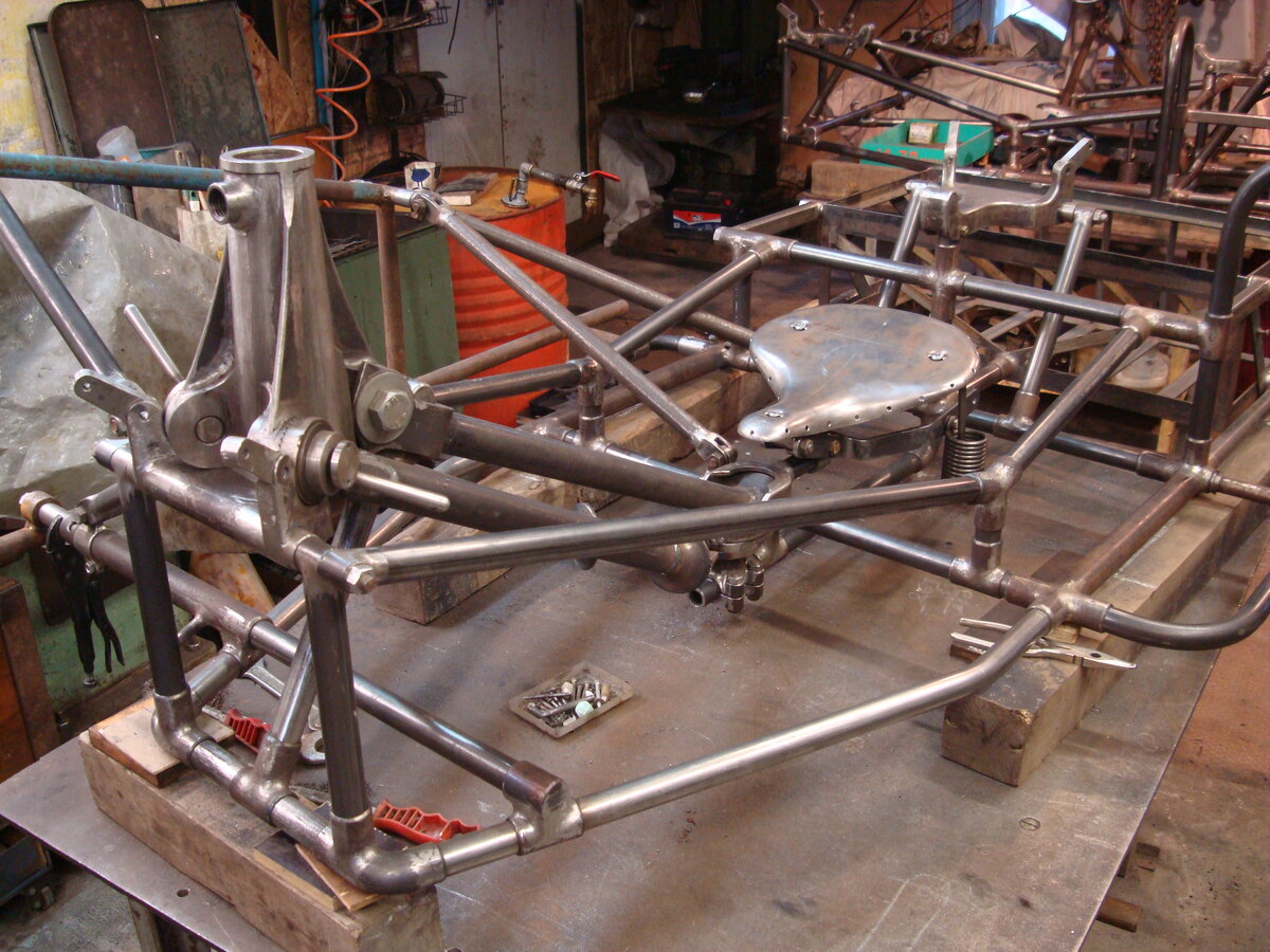

    "нижний ярус" крепления к мотоциклу - кондуктор стоит на штатных местах крепления!
    Впереди верхние точки - ЧЕТЫРЕ ! тяги - на цивильной коляске лишь ДВЕ...

    пара передних тяг на месте

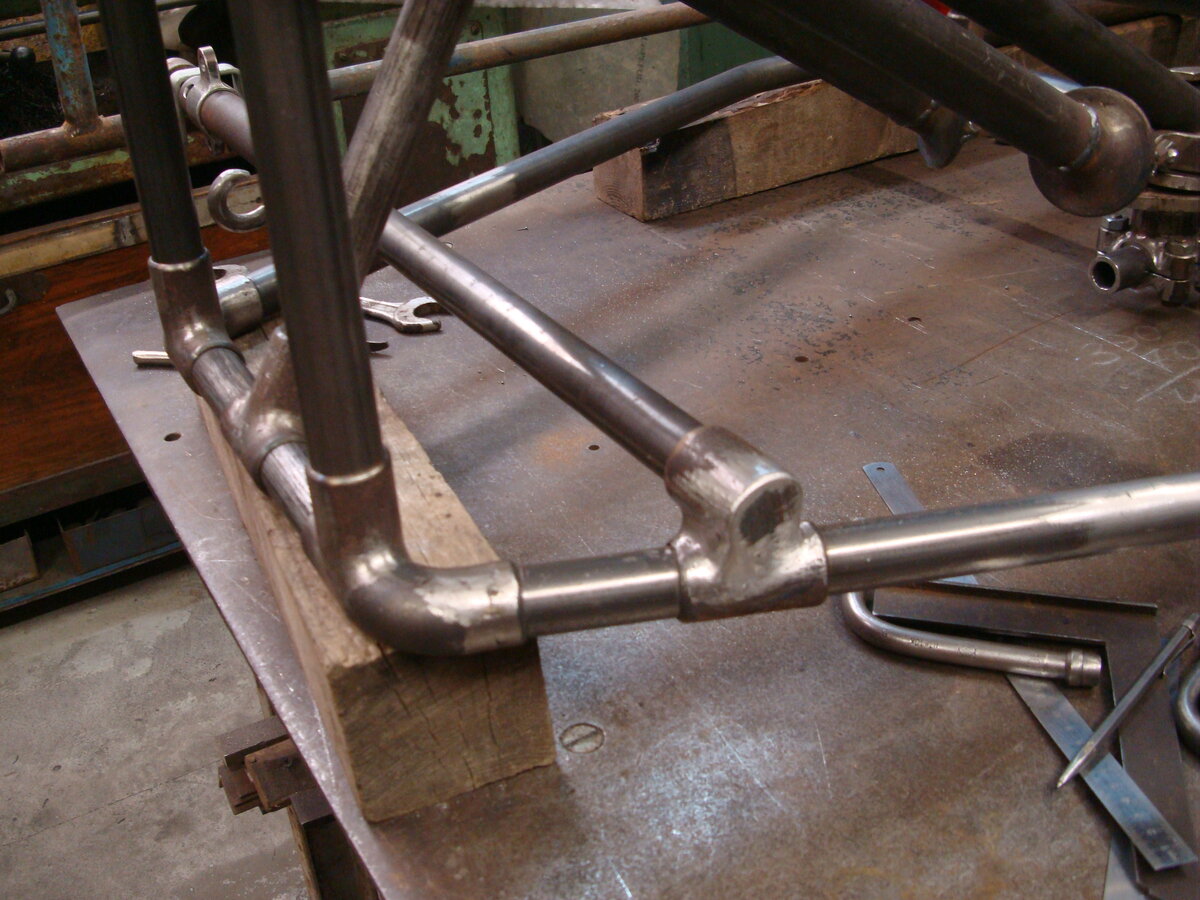

    И ,само главное,сейчас,подходя к финишу проекта,я понимаю почему до нашего времени не дошла эта х..йня !
    Вес конструкции(а диаметр труб и толщина их стенок не велики - 28 и 2 мм...) уже таков что на стол я ставлю её уже с лебёдкой...
    А это без пулемёта,боекомплекта и стрелка...
    Вся эта конструкция не могла двигаться за пределами твёрдого покрытия...
    Да их отцепили и выкинули в утиль ещё в ТО ВРЕМЯ !!!

    Закончил все растяжки к раме на экземпляре № 1.Завтра поменяю их местами на монтажном столе и повторю операцию с экземпляром № 2.
    Дело пойдёт побыстрее так как все мелкие детали уже готовы - всё делалось сразу в двойном количестве.

    Второй экземпляр тоже уже с тягами
    Пора строить сидения.Даже штучные детали удобней и аккуратней выполнять в кондукторах!
    Хотя,увы,крайне маловероятно что они пригодятся потом...

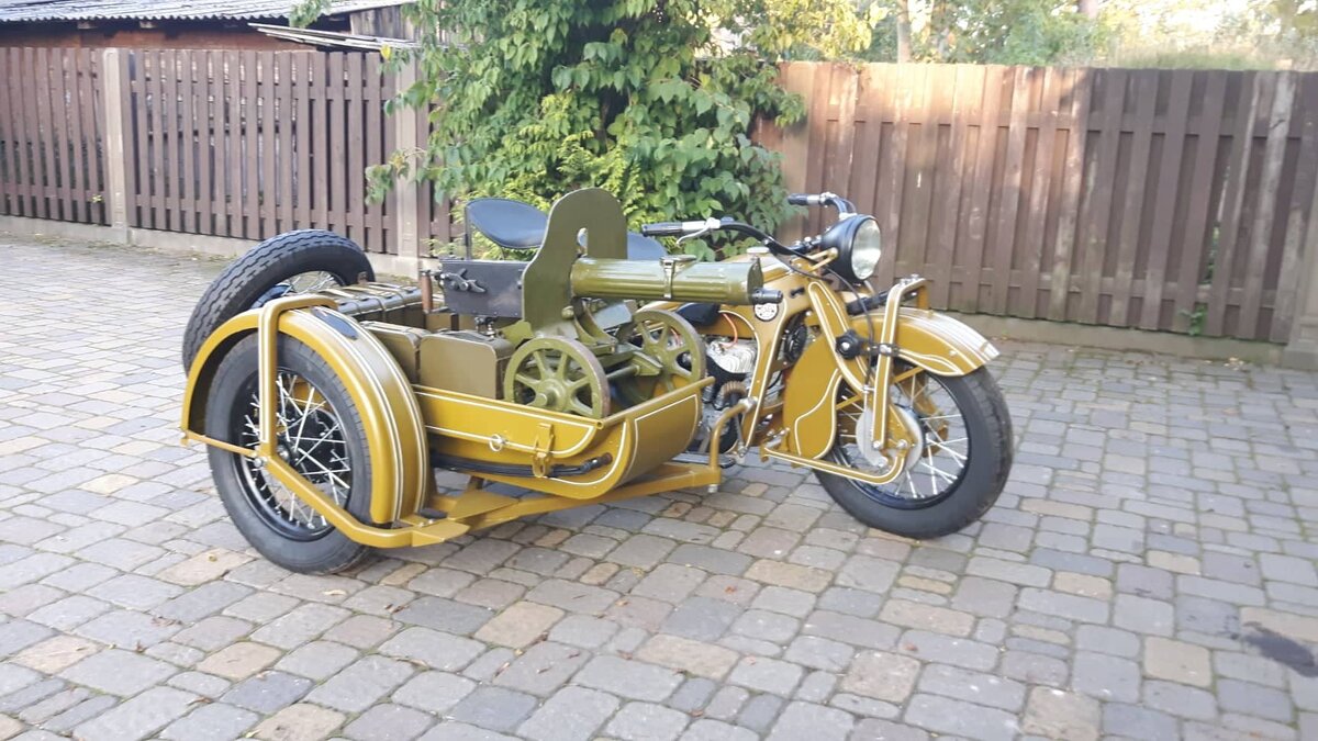

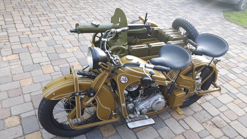

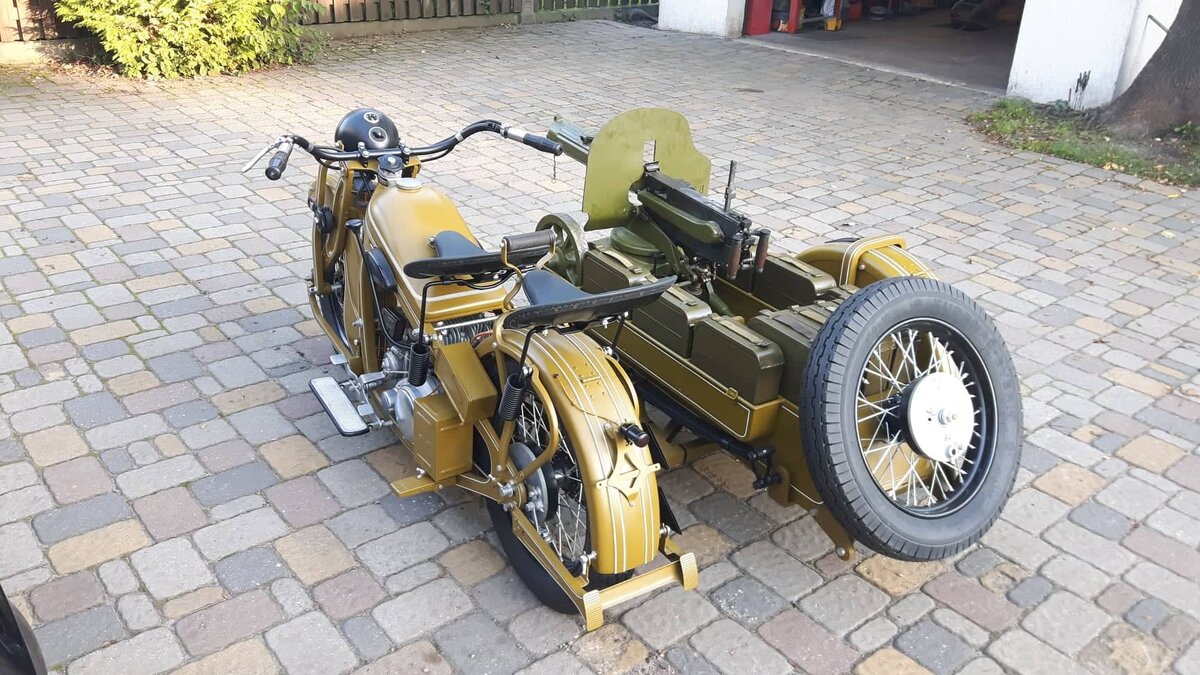

    Вот к слову ,спустя четыре года,добрались до меня фото законченного экспоната...
    Мне и самому любопытно куда и кому он попал?
    Да и наладить диалог с настоящим "Заказчиком" было бы полезно...

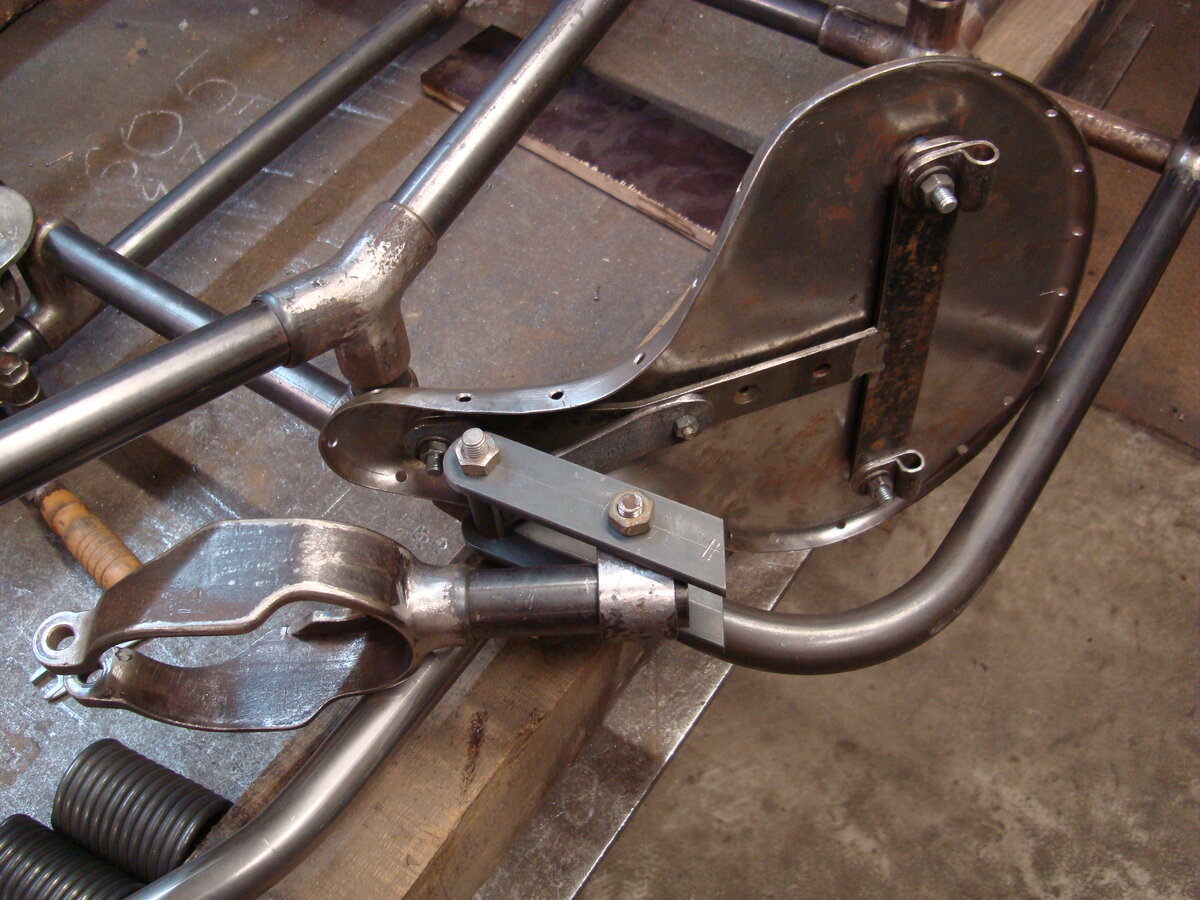

    84464756_2541786765951044_6406175761887133696_n.jpg 84895120_1221534044712932_3772380113786634240_n.jpg 84571654_823029704836868_731419856628350976_n.jpg 84517935_498899064103692_507971567418867712_n.jpg 86267044_502195770716136_2168881492896251904_n.jpg

    ...спинка финиш :
    сидение в сборе со спинкой смонтированы на зажиме центральной\средней ноги станка Виккерс.
    Поворачивается в положение для стрельбы вперёд и для стрельбы назад:
    DSC00164.JPG DSC00165.JPG DSC00166.JPG DSC00167.JPG DSC00168.JPG DSC00169.JPG DSC00170.JPG DSC00171.JPG DSC00172.JPG

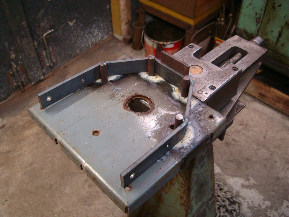

    Добрался до зажимов станка...
    Фото есть,но даже спичечный коробок ни кто не приложил...
    По сему размеры гадаем на картах....
    Начинаем с эскиза на листке из школьной тетради...
    Потом,с двух попыток,работающий образец прохожий визуально...
    Сделаю чертежи с поправками - и на водорезку - слишком много деталей что бы пилить их вручную...
