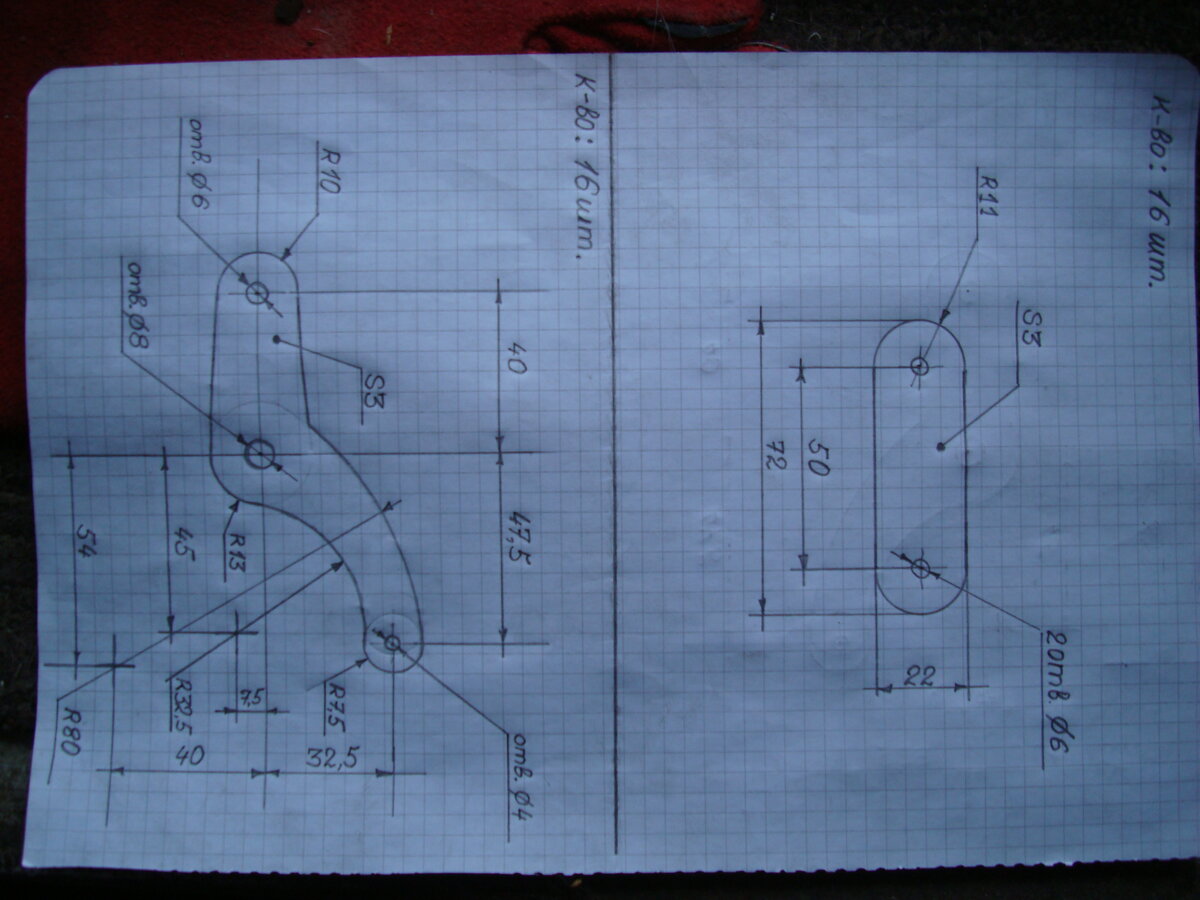

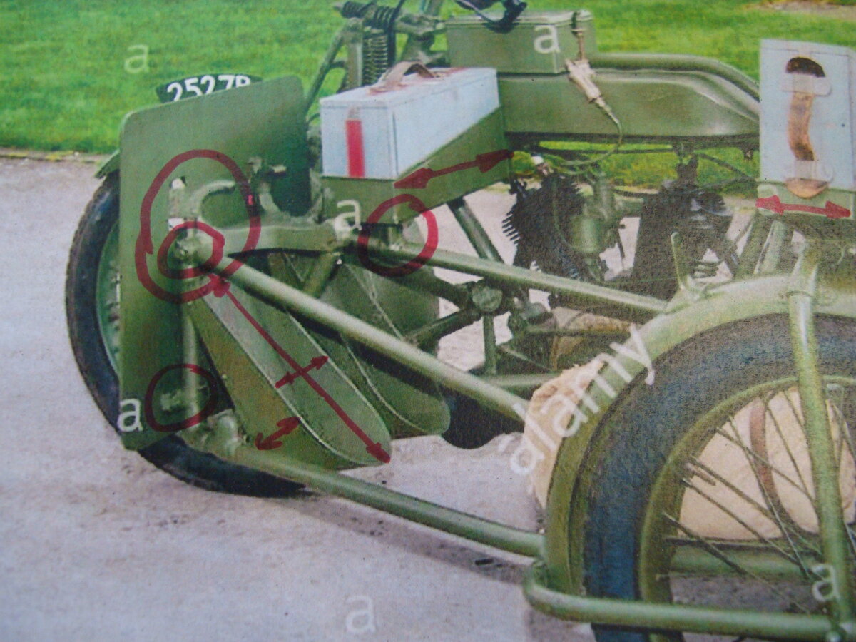

    ...надеюсь на водорезке разберутся...
    vitaly_cn Завсегдатай SB
    18 сен 2008
    715
    737
    г.Волгодонск
    Конечно разберуться. Все четко и понятно начерчено. Кстати их легко вырезать плазмой на омнемате или комете.

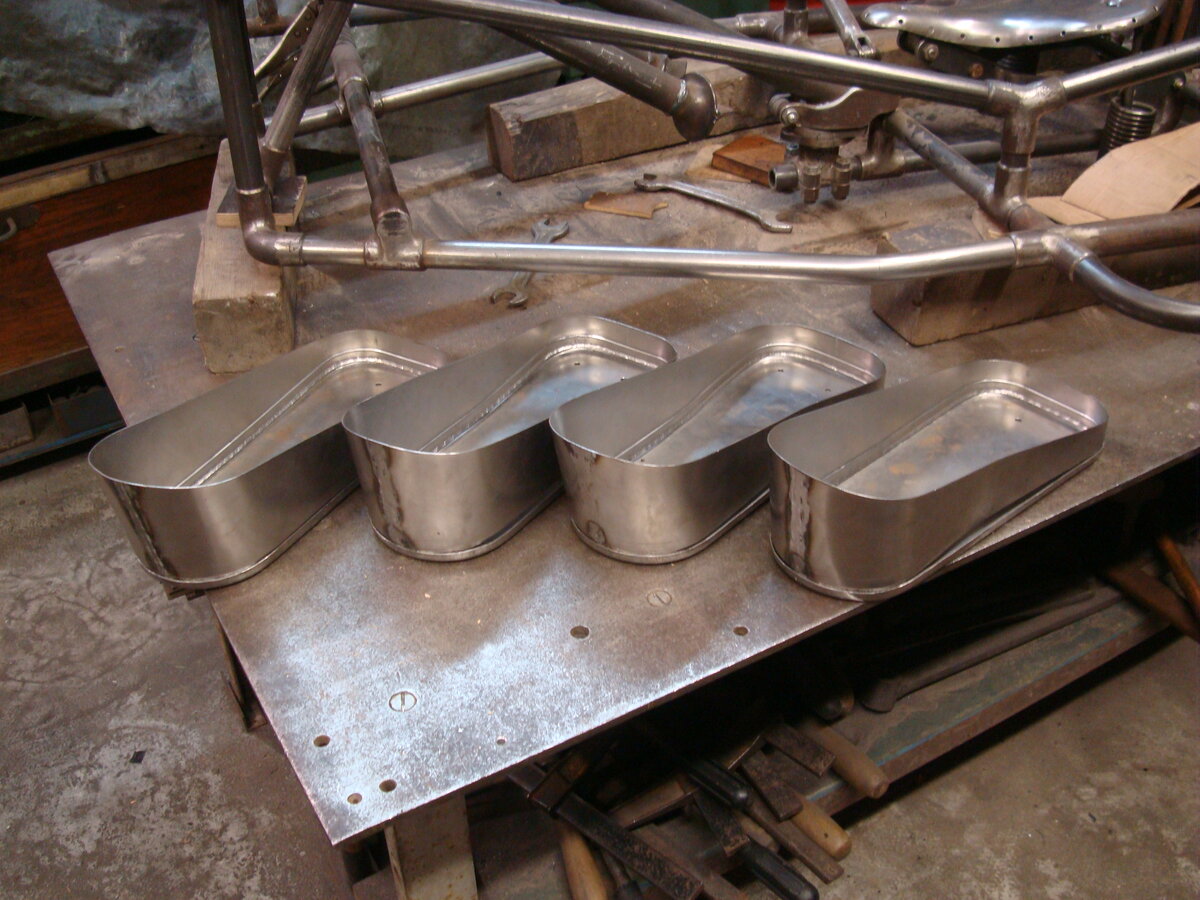

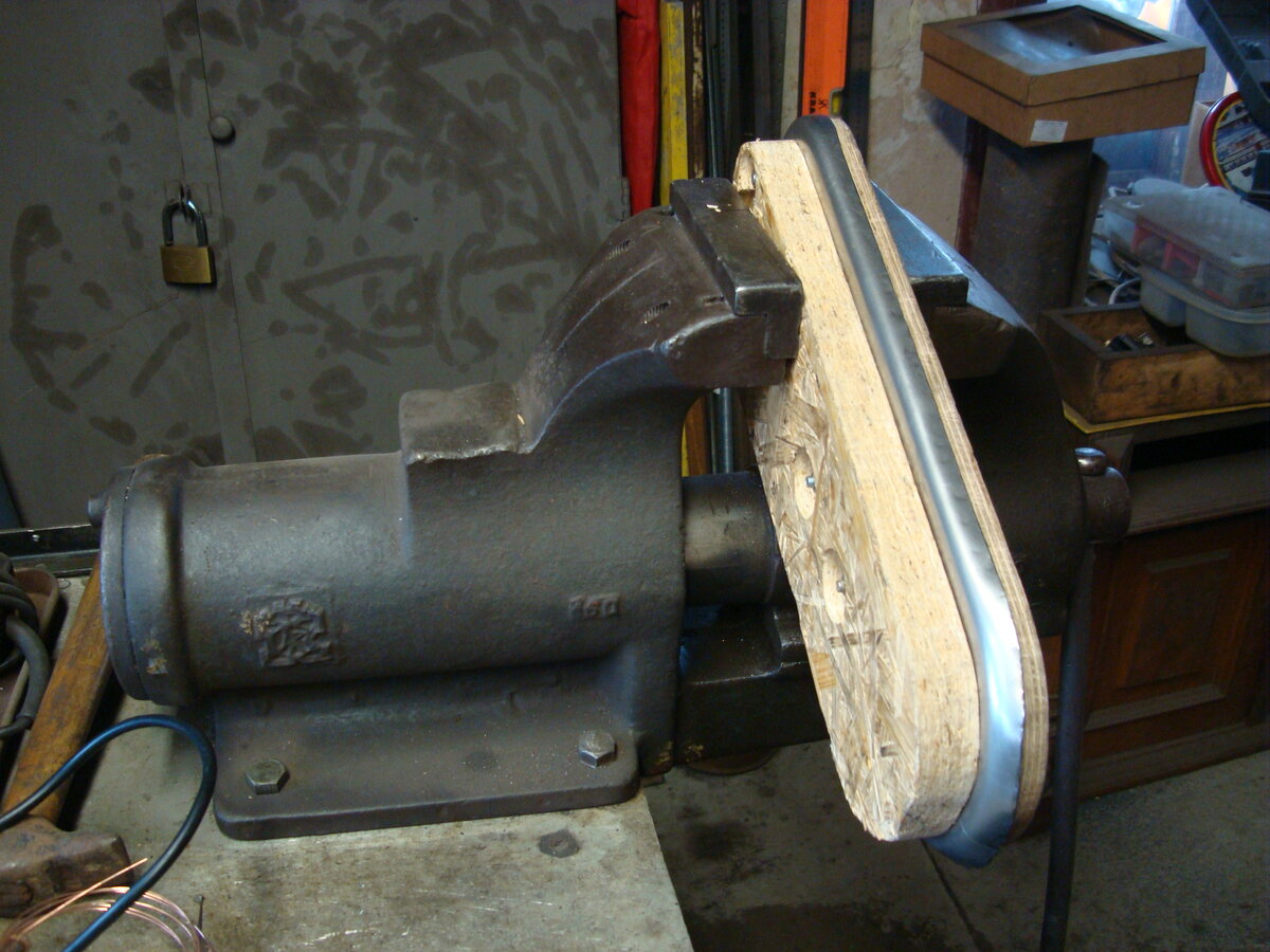

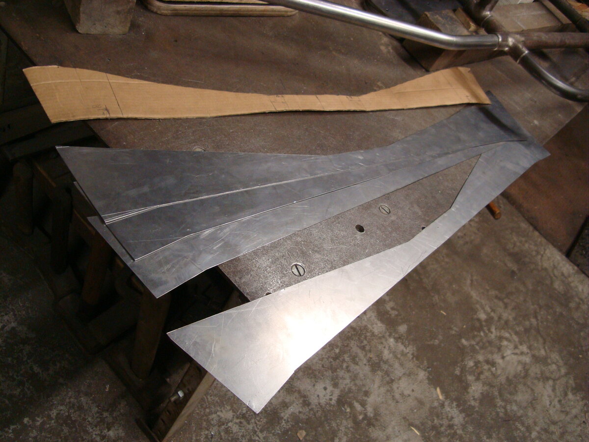

    Настала очередь "лаптей"...
    "Подошву" выбивал,как обычно,на фанерной оправке.
    Во всяком случае получилось четыре идентичных детали....
    КАРТОН мне в помощь! А уж завтра буду кроить боковины из металла...

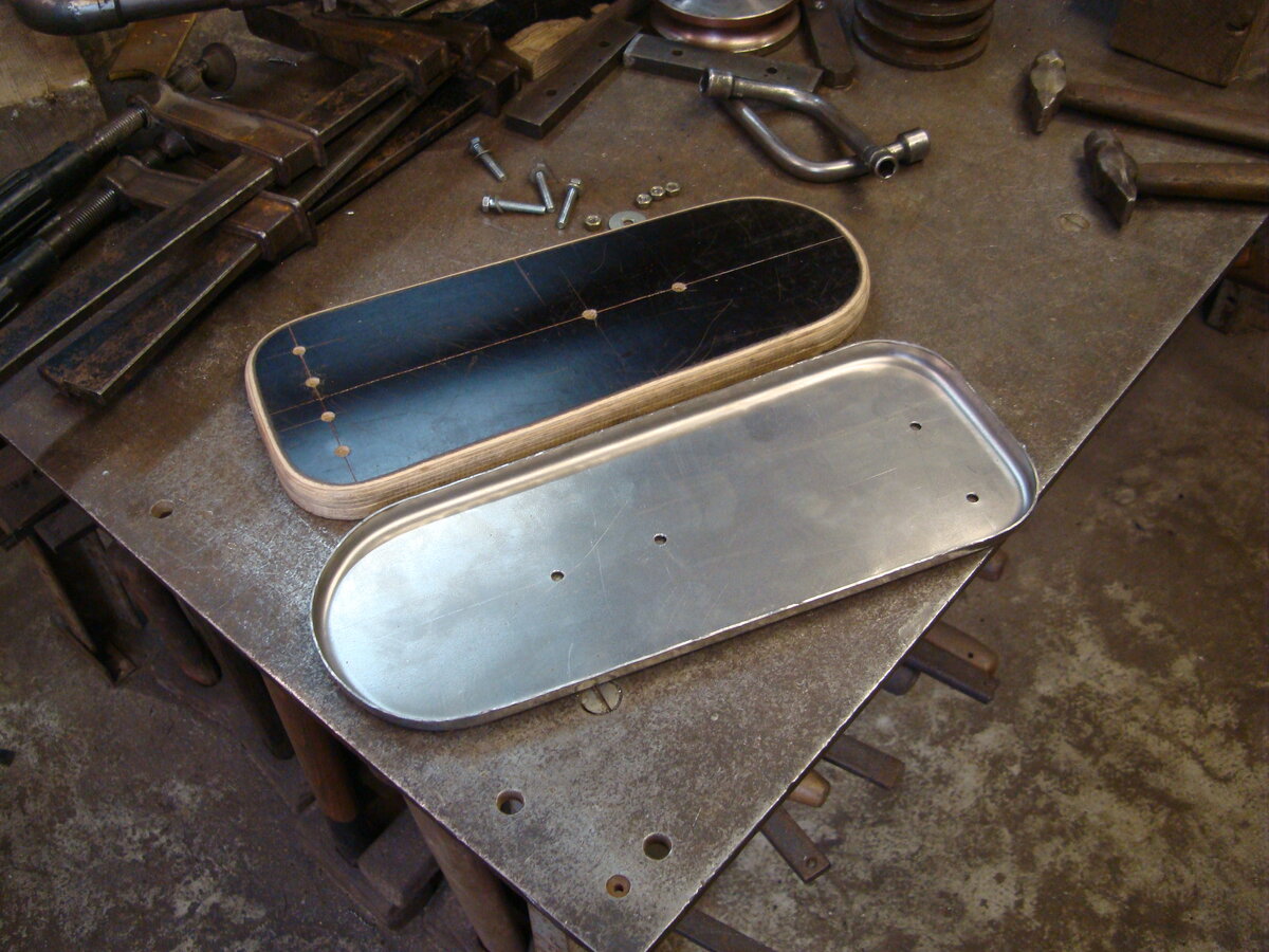

    ...23 февраля прошли на удивление плодотворно!
    Всех ПРИЧАСТНЫХ с Праздником!
    Возился с "лаптями"...

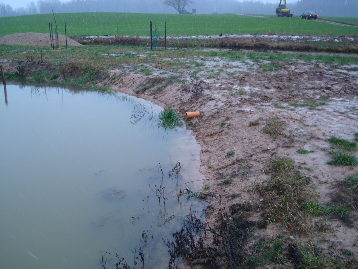

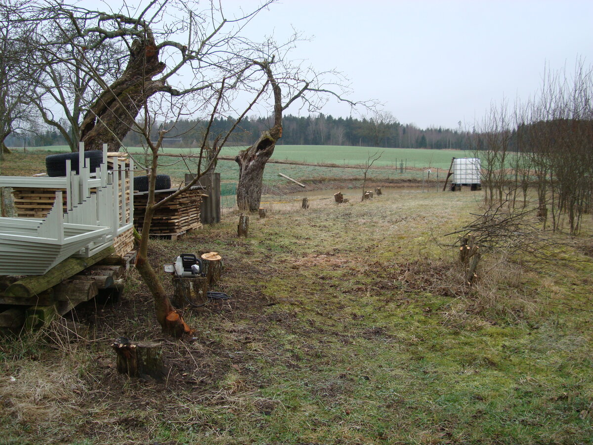

    ...отставил в сторону Клино - пришлось заняться территорией!
    Отзвонились Экскаваторщики - грозятся в среду с утречка нагрянуть с техникой!
    Надо проложить 75 метров переливной трубы от малого пруда к большому.
    Система осушки будущей дороги в районе малого пруда работает.Как я уже рассказывал прудик ,по стечению обстоятельств,разрубил трубу мелиорации.По приходящей трубе он наполнялся,плюс собирал воду дождевую с канав и прилегающей территории.По уходящей трубе вода уходила...
    Но уровень воды держался на уровне трубы слива,а это не очень глубоко...
    Я мелиорацию уходящую заткнул- Уровень сразу поднялся,да столько что поставил перекачивающий насос и все излишки воды перекачивал в большой пруд.
    Перепад уровней малого и большого пруда позволяет проложить прямую переливную трубу.Укло на длину 75 метров подходящий. Вот эту трубу и будем укладывать на днях...Какойто даже запас труб был на месте,но большую часть привезут Мастера.
    Заодно уложу в траншею шланг длиной 35 метров для подачи оксида водорода к пусковой установке....
    Попутно ликвидирую заросли дикой сливы и выкорчую полтора десятка пней...
    И з большого пруда будет сделан перелив в мелиорационный колодец - ибо большой пруд в этих условиях то же рискует переполниться....
    В общем ,как всегда,есть чем заняться....

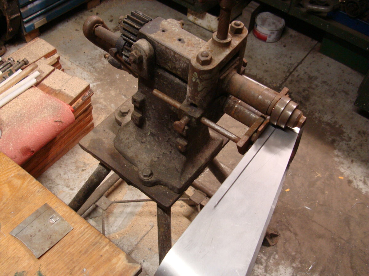

    ...а погода тем временем зафевралилась...
    Коты сгрупировались где потеплее
    Я же продолжил "лапти"
    Остановился на изготовлении упорчиков к "зиг-машине" что бы прокатать край "лаптей"

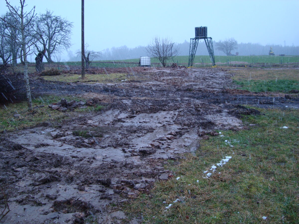

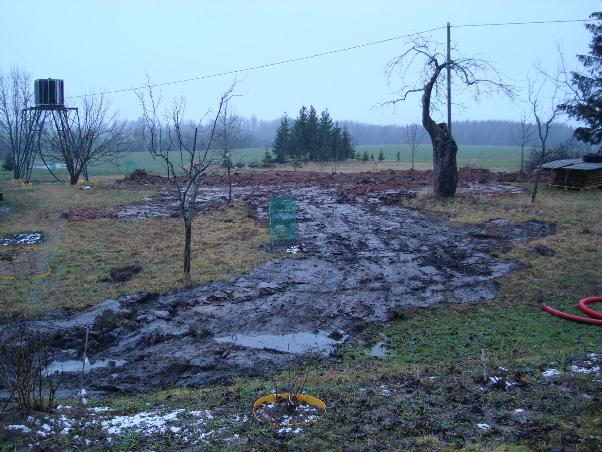

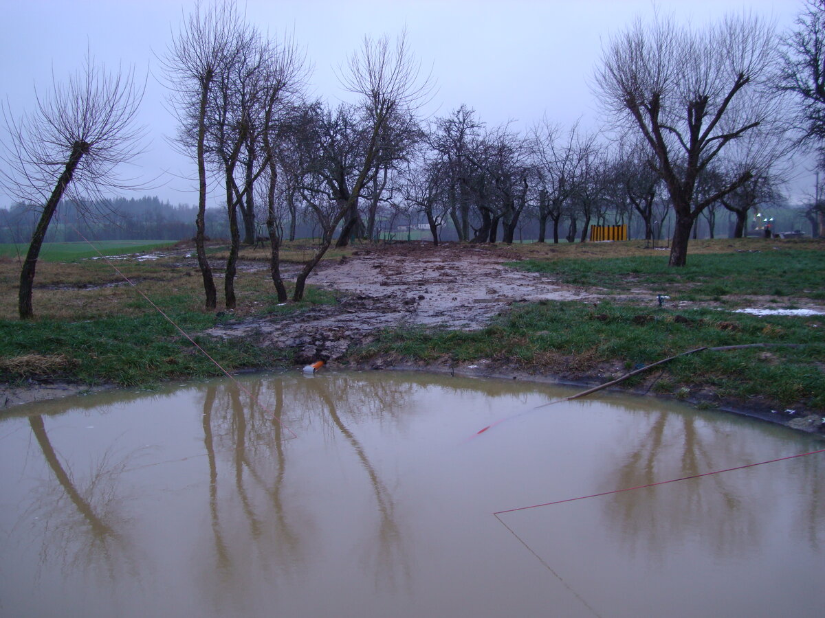

    День выдался суматошным...
    Территорию перепахали гусеницами вдоль и поперёк!Попытки что либо облагородить заканчивались с ближайшим снегопадом...
    НО! Перелив работает!
