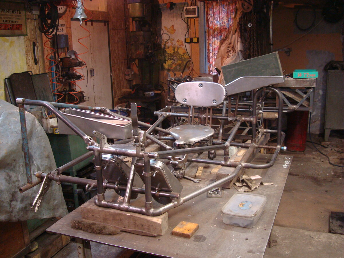

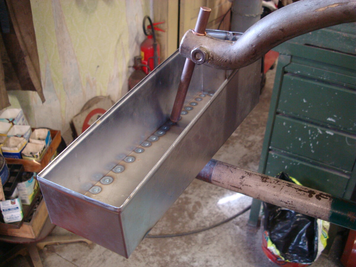

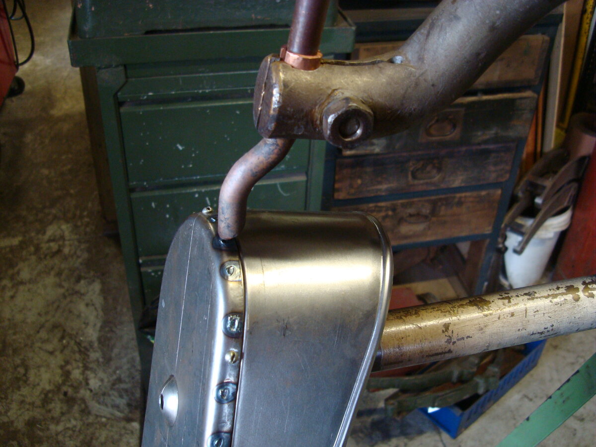

    При помощи контактной сварки закончил "лапти" и установил их на места окончательно.

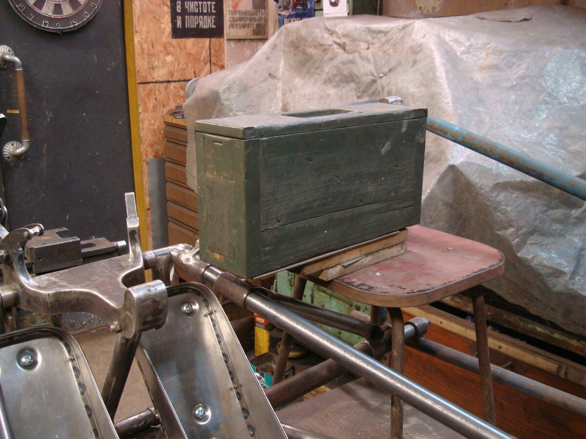

    Приступил ко второму комплекту стоек под ящики с лентами.
    И! Самое главное! Запас КАЛЬВАДОСА неиссекаем !

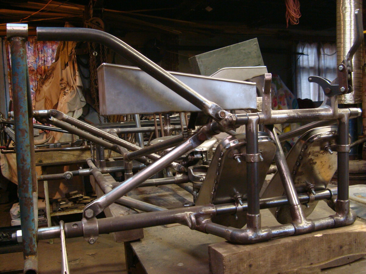

    "корзины"

    ...."корзины" - окончание - уже на месте!
    DSC00266.JPG DSC00267.JPG DSC00268.JPG DSC00269.JPG DSC00270.JPG DSC00271.JPG DSC00272.JPG

    Насколько аутентично применение контактной сварки периоду ПМВ?
    Юниор gefällt dies.

    Думаю не принцыпиально. Тут все варено не аутентично, полуавтоматом.
    Горыч und Юниор gefällt dies.

    ЗАКАЗЧИК не соизволил предоставить подробные фотографии устройства "корзин" - за сим делаю ТАК как МНЕ удобно !
    Сообщения объединены, 21. März 2020, время первого редактирования 21. März 2020
    Способ изготовления не принципиален - важны эксплуатационная устойчивость и аутентичный вид.
    С самого начала проекта совершенно не предпологалось применения литья для изготовления деталей и и последующей их пайки латунью...

    Спасибо за ответ. Спросил потому, что контактная сварка видна под краской в отличии от сварных и зачищенных деталей. Их после окраски от литья не отличить.
    Юниор und ROTBEIL gefällt dies.

    Я сам с удивлением взираю плоды своего труда...
    С каждой минутой,с каждым часом,каждым днём эта хрень делается всё тяжелее и тяжелее...
    Если сумею одолжить у Коллег - взвешу изделие на "безмене" тельферном...
    И! Считаем веса :
    6 ящиков с лентами (250 патронов -6.4 кг + ящик) 45 кг
    тело пулемёта 18кг
    станок 17кг
    расширительный бачок + запас воды 12кг
    инструмент + зип 5кг
    стрелок скромного телосложения с выкладкой 100кг
    ЭТО уже 177 кг....
    Каркас я могу поставить на рабочий стол только лебёдкой...Ну...килограмм 80 он ,наверное уже весит,и это без колеса,крыла,фонаря и прочей дребедени...
    Мощность мотоцикла очень скромная....
    В моём представлении - изделие могло успешно диффелировать во дворе завода на брусчатке...

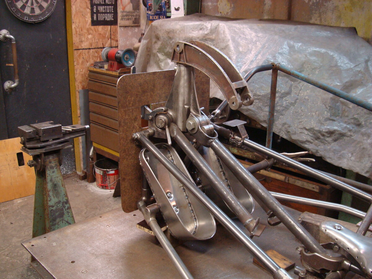

    Продолжил утяжелять!

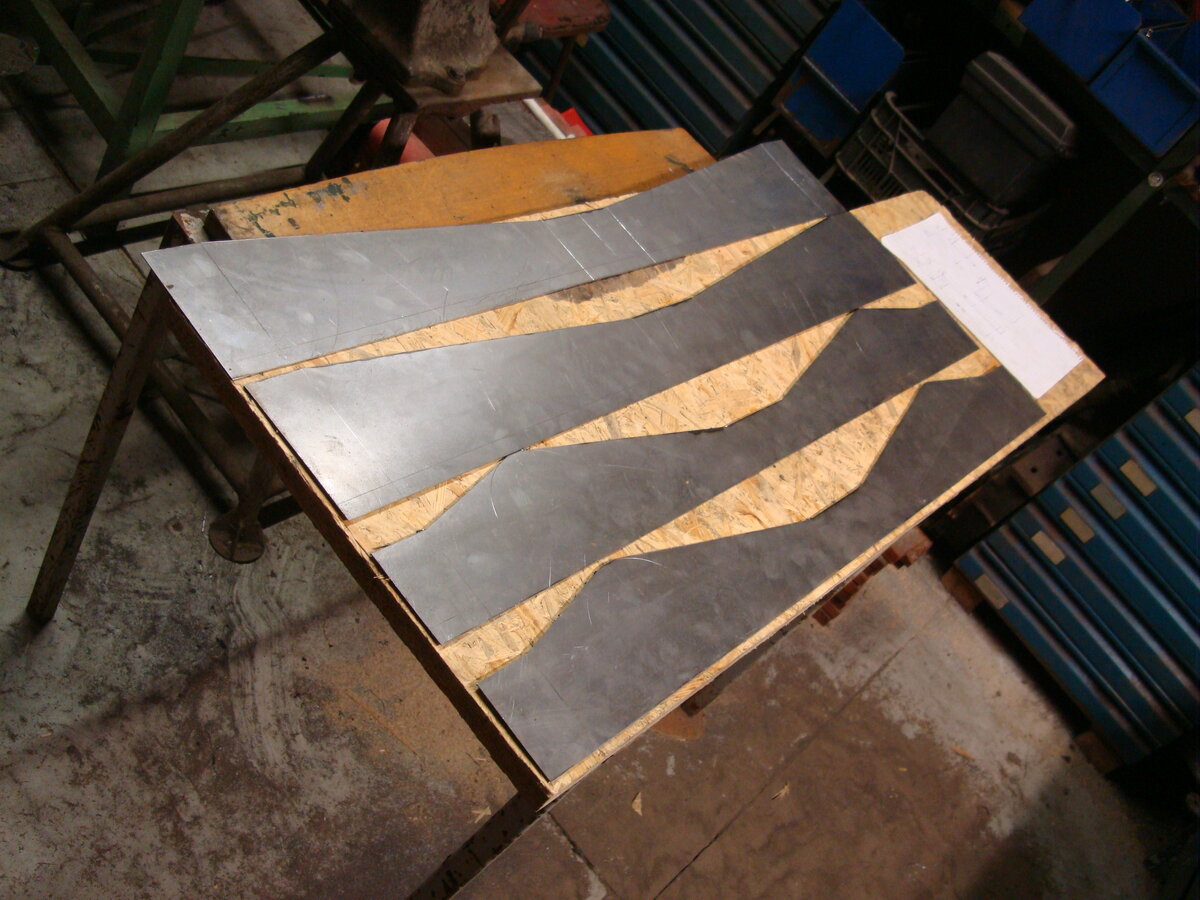

    Закончил и установил прижимы станка из той "нарезки" о которой писал ранее.
    DSC00273.JPG DSC00274.JPG DSC00275.JPG DSC00276.JPG DSC00277.JPG DSC00278.JPG DSC00279.JPG
    Сообщения объединены, 25. März 2020, время первого редактирования 25. März 2020

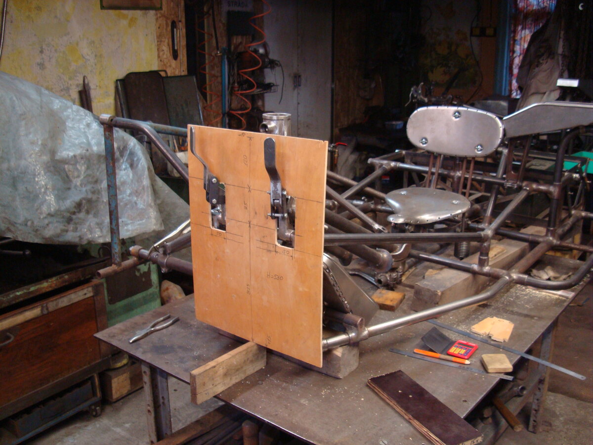

    Щит...деталь не сложная,но,как всегда,начинаем с "фанеры" - уточняем размеры и внешний вид.
    Затем уже из металла.
    Предвосхищу ехидный вопрос "а почему из ржавого листа?" - очень фактурный материал с "исторической коррозией" - если не шпатлевать а просто покрасить после пескоструйки - выглядит очень достоверно!
    Из этого же листа было сделано несколько щитов к ПТП-45 и недостающий щит к 122мм гаубице...
    Жаль что это были последние кусочки....
    Ну вот...В общем то и финиш....
    Даже странно что завтра уже ни чего не надо делать по этому проекту...
    Какая то пустота на душе...Ни каких эмоций...

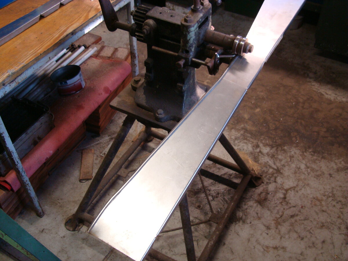

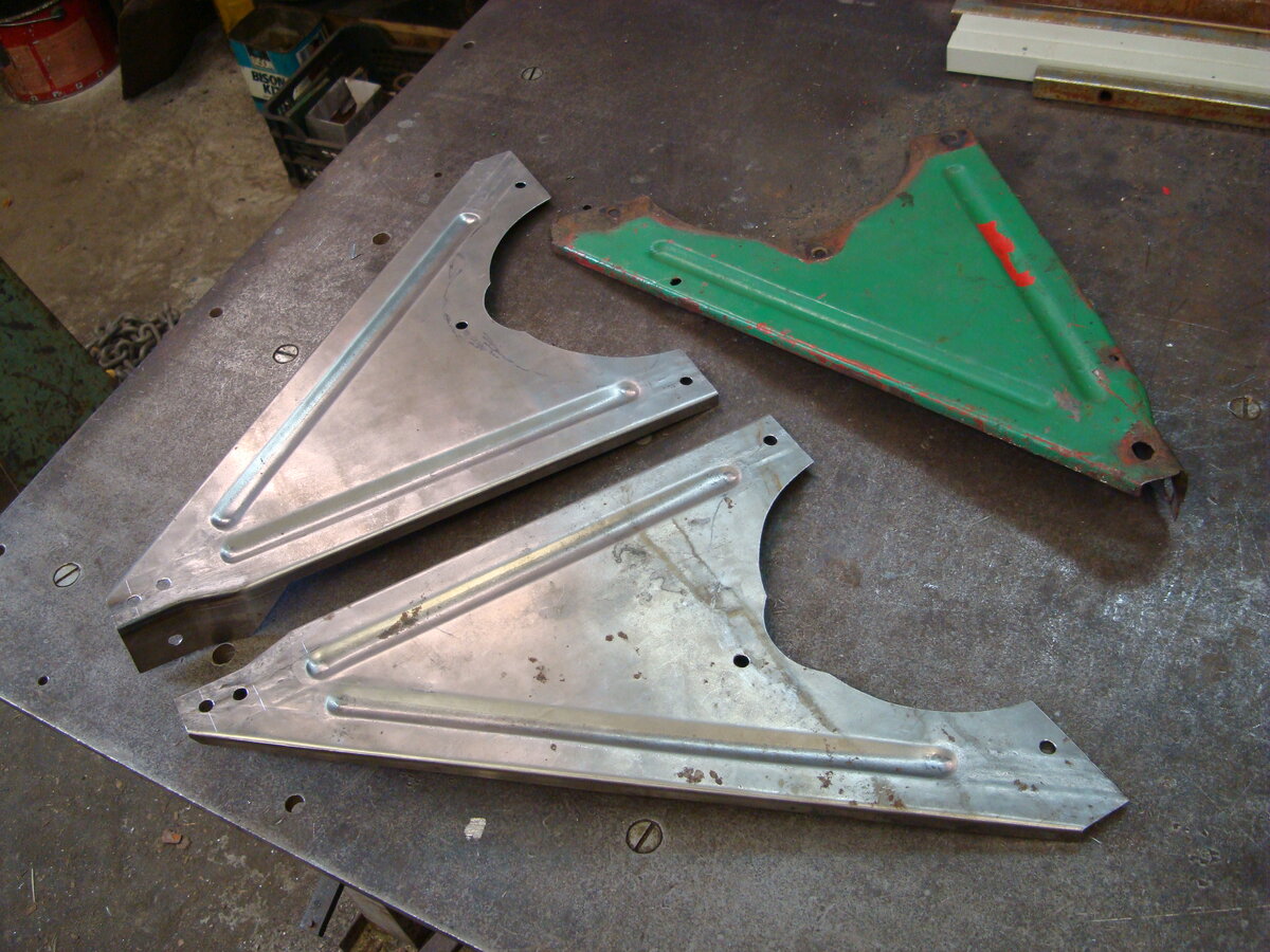

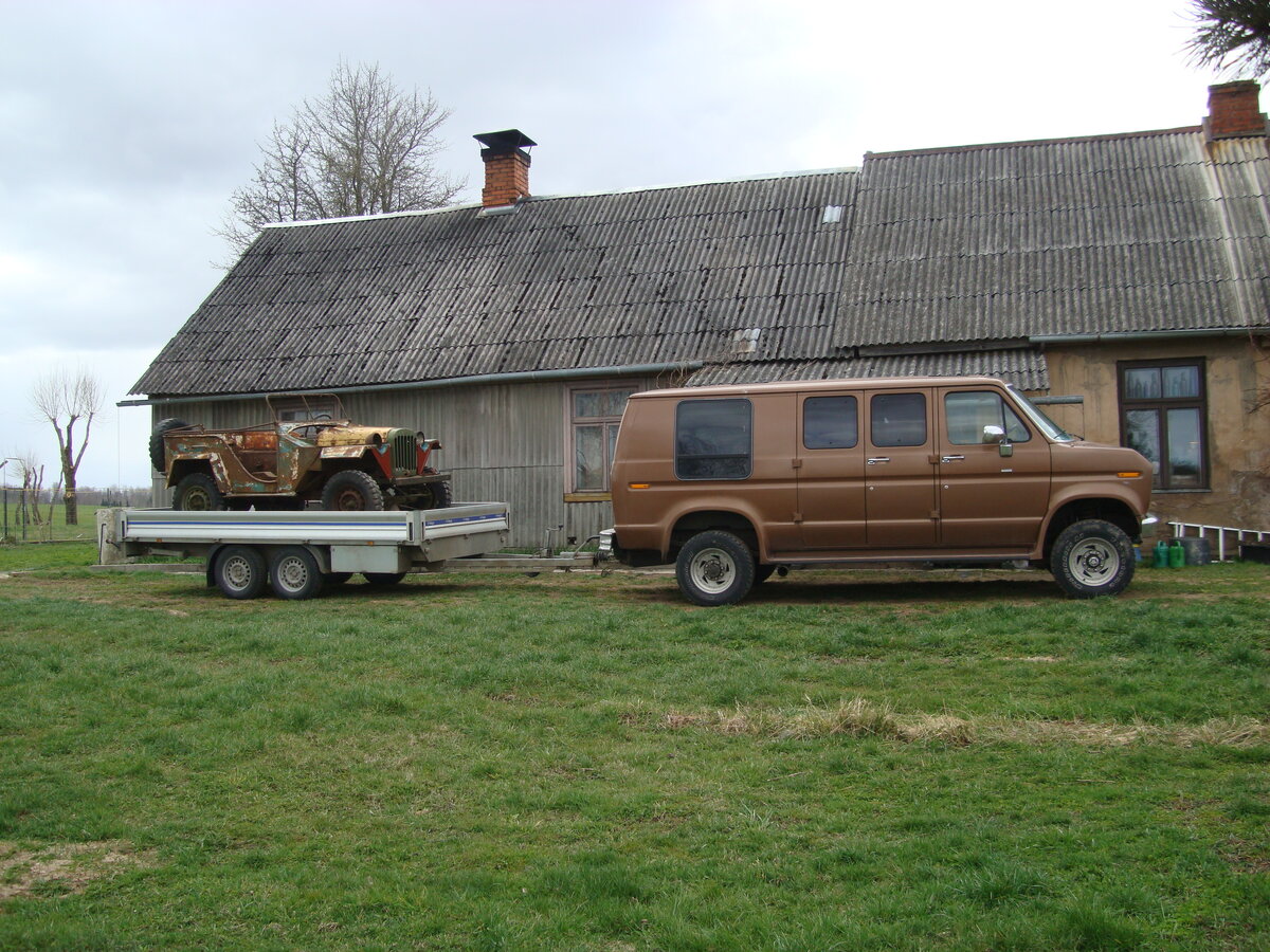

    Детали для ГАЗ-67 заказали...
    Задействовал блольшую "зиг"-машину...
    ....и на капельку двинулся вперёд проект "Пежо-402" ,подарили реле...
    ROTBEIL ALTAMTMANN
    Registriert seit:
    1. März 2014
    Beiträge:
    2.800
    Zustimmungen:
    13.935
    248
    Герцогство Курляндское
    охота на аллигаторов...

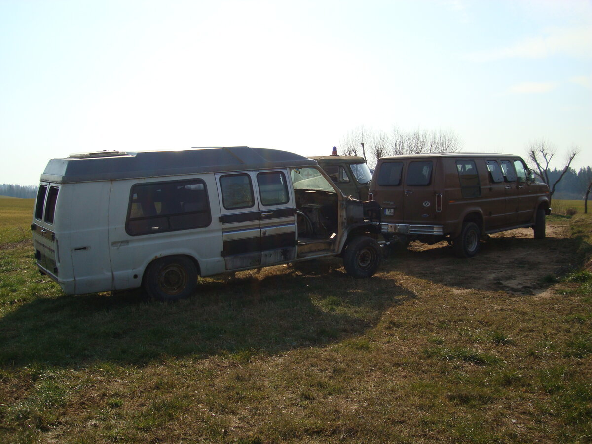

    Отправился заказчику "собранный" ГАЗ-67...Я его слепила из того что было...
    И! пару слов о замечательном тягаче на фото справа:
    Микроавтобус ФОРД - Эконолайн .Турбированный 7-ми литровый дизель...
    Год назад достался за долги,в разграбленном состоянии - панель приборов раскурочена,пучки проводов обрублены,ТНВД застрявший...
    Мы с Сыном и не взглянули бы в его сторону если бы не одно НО - это чудо ещё и 4 х 4 ,с передним ведущим мостом!
    Завод Форд такие НЕ ВЫПУСКАЕТ...
    Но с такими подробностями мы разобрались лишь когда автомобиль отказались регистрировать в нашей инспекции...Вернее зарегистрировали - выдали техпаспорт с отметкой "запрещена эксплуатация" и гос номера не дали...
    Мол "галимая самоделка",несертифицированная...
    А машина пришла с Германии где вполне законно эксплуатировалась!
    Начали выяснять что и как.Нашли на кузове ещё два шильдика помимо штатного фордовского...
    Один шильдик германский о том что автомобиль был сертифицирован в Германии и допущен к езде.
    Второй более интересный - некая канадская фирма произведшая тюнинг и переоборудование...
    Ввели данные в поисковик,нашли эту фирму процветающую и здравствующую по ныне.
    А на её официально сайте ВИН номер нашей машины...
    Канадцы,под специальный заказ,забирали прямо с конвеера новенькие бусы,отвозили к себе где устанавливали передний ведущий мост,раздатку с карданом,а задний мост "лифтовали".Салон,само собой,не совпадает с серийными моделями...
    С этой информацией на руках повторно обратились в инспекцию,где без проволочек получили новый ПТС и номерные знаки....
    Это можно смело отнести к очередным "безумным проектам" мастерской Альтамтманнхоф!
    Ибо под это дело пришлось купить "донора" с него пошла почти вся электропроводка,много чего ещё...
    А потом пришла идея ,со временем,сделать туристический кемпер из кузова длинного Эконолайна...
