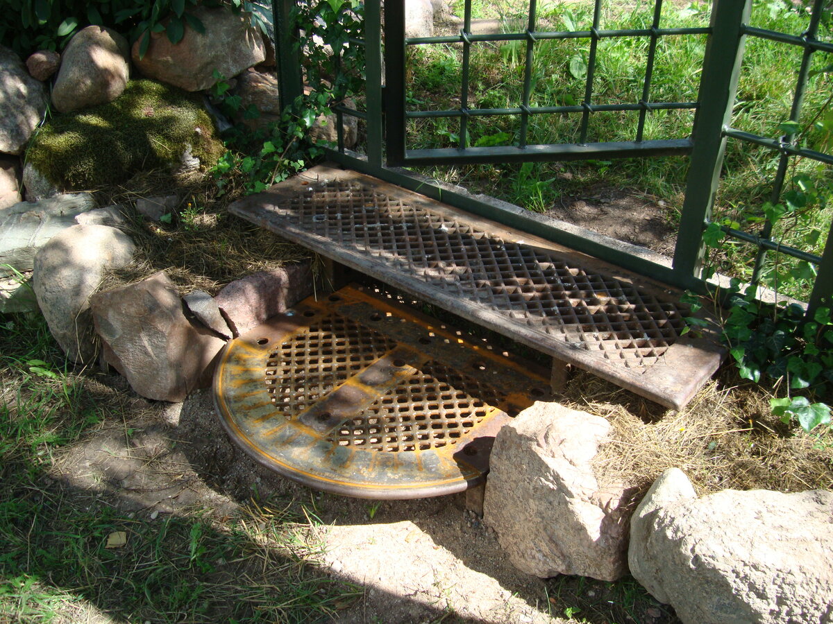

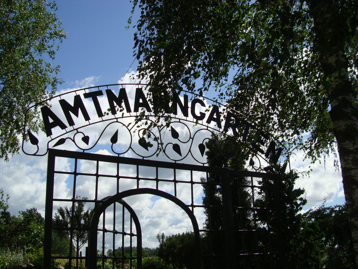

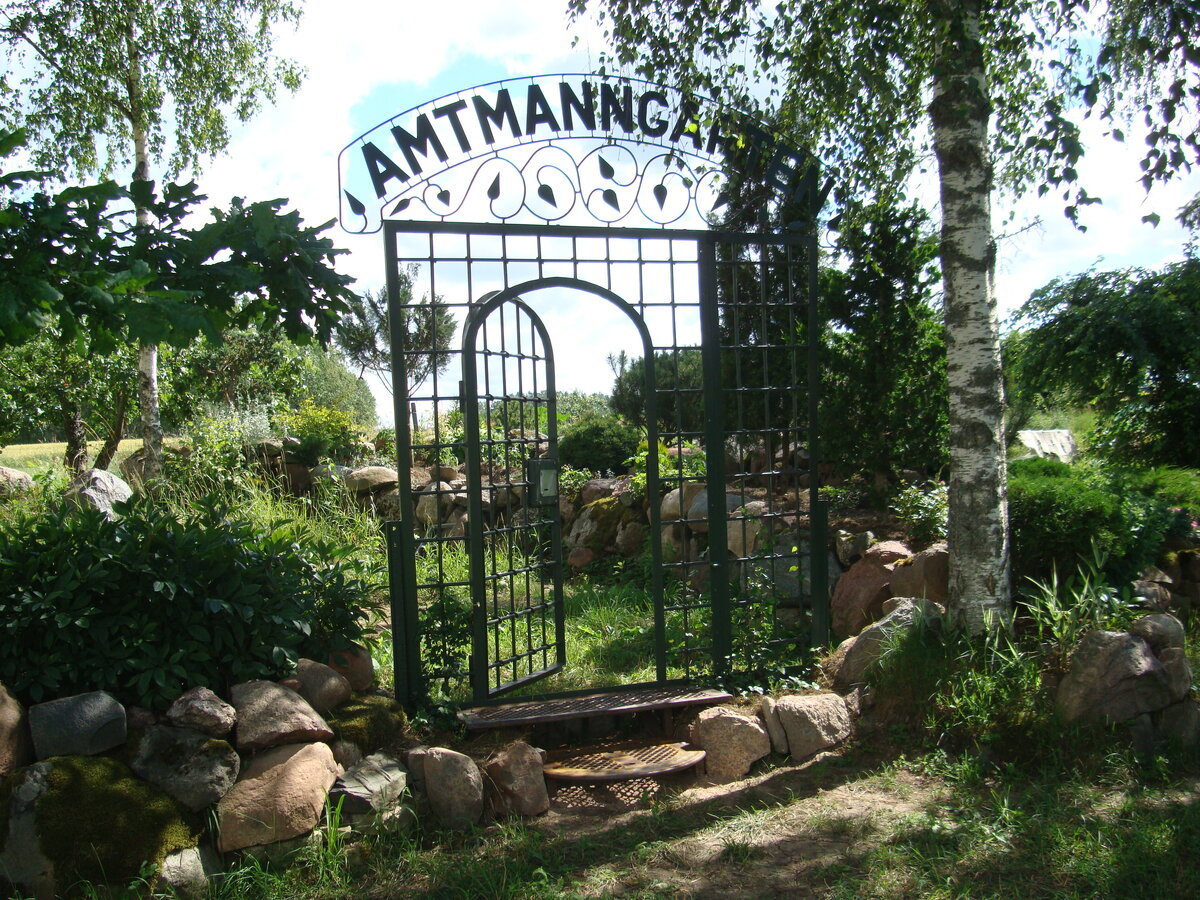

    оформил вход в альпинарий:

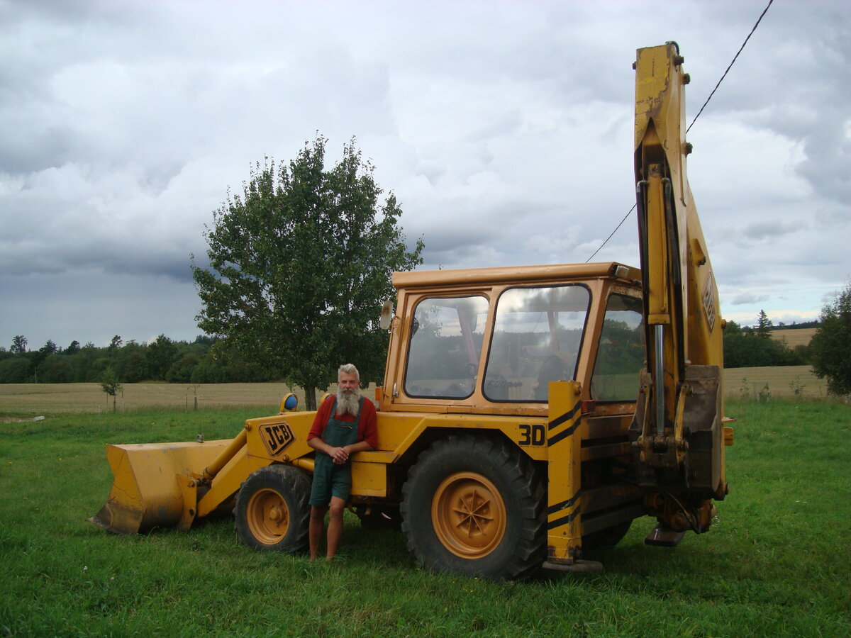

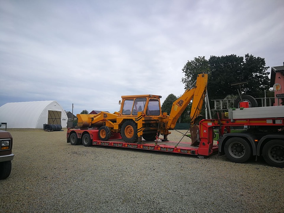

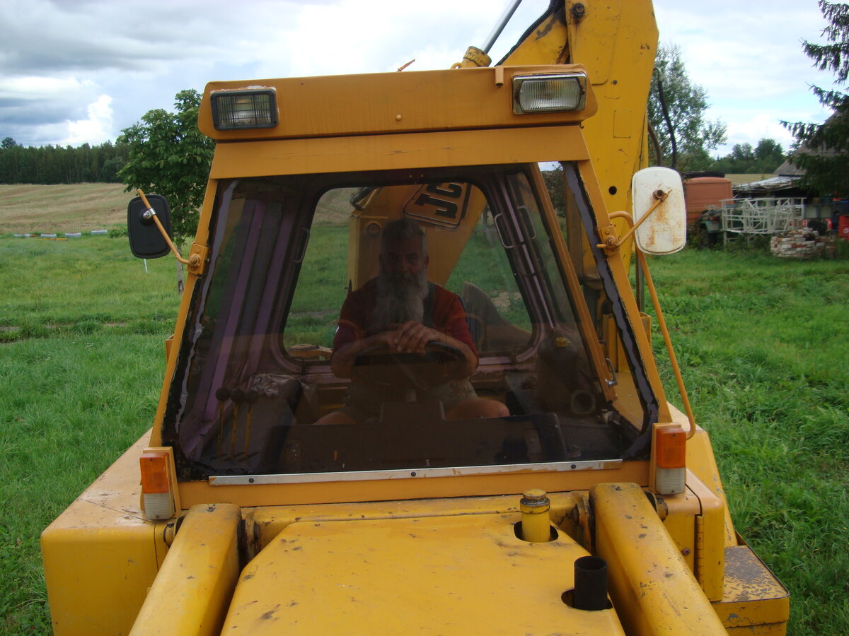

    И! Вот очередное приобретения которое облегчит мою деятельность!
    DSC00358.JPG DSC00359.JPG DSC00360.JPG DSC00361.JPG DSC00362.JPG DSC00363.JPG DSC00364.JPG DSC00365.JPG 118806955_331316014737060_3187680089959121220_n.jpg 118809481_688330988451329_7816218834039396235_n.jpg 118853422_718011715415043_5593979830707549255_n.jpg

    Круто. Фсё ф кафшах-ах и отвалаа-ах...

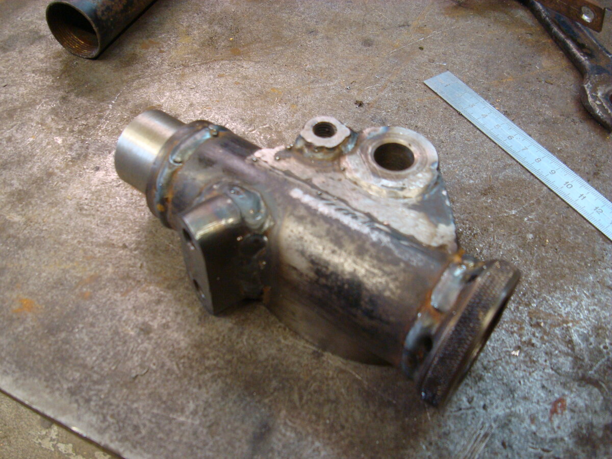

    На моём тракторе JAKOBSEN GT разломался алюминиевый корпус рулевого механизма...
    Возраст дал себя знать...
    Проблема была решена за ДВА РАБОЧИХ ДНЯ - просто сделал новый корпус из стали.

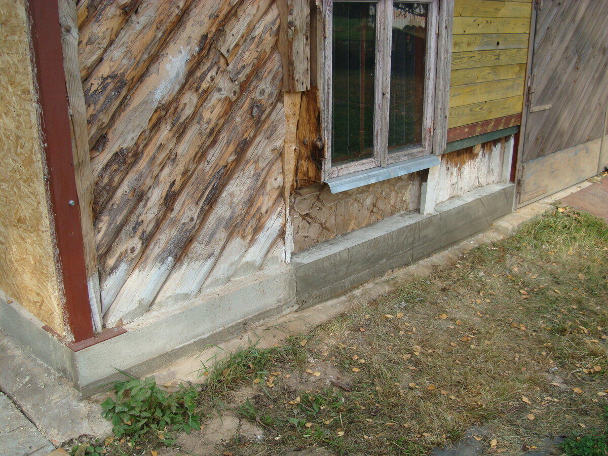

    А погода,тем временем,распологает к продолжению реновации стен мастерской.
    Под обшивкой обнаружились вполне прочные брусы из которых набрана стена.
    Нижний горизонтальный ,увы,дематерилизовался...Ему на замену пришёл бетон...
    Концы брусов обработаны белой "чудо мастикой" безымянной краденой в домоуправлении...
    Стена зашивается плитой "УСБ".За ней пенопластовые панели 5-ти сантиметровой толщины.
    Остальное пространство заполняю строительной пеной.
    Выходящие излишки,порой,порождают фантасмагорические фигуры...

    Сгноите Вы так стены мастерской с пеной и пенопластом. Без вентиляции дерево быстро уйдёт.

    У меня внутренняя сторона - классическая старинная штукатурка из глины,песка и извести - "дышит" аж с присвистом! Это раз...
    Больше чем "ушло" за 100 лет со дня постройки без гидроизоляции,без фундамента(стены стоят просто на валунах наваленных в траншею) с вечно сырым низом уже не уйдёт!Это два...
    Если устранён источник отсыревания стен - а это комплекс мероприятий - гидроизоляция,бетонный фундамент,дренаж,водостоки и прочее - то не вижу повода для пессимизма!

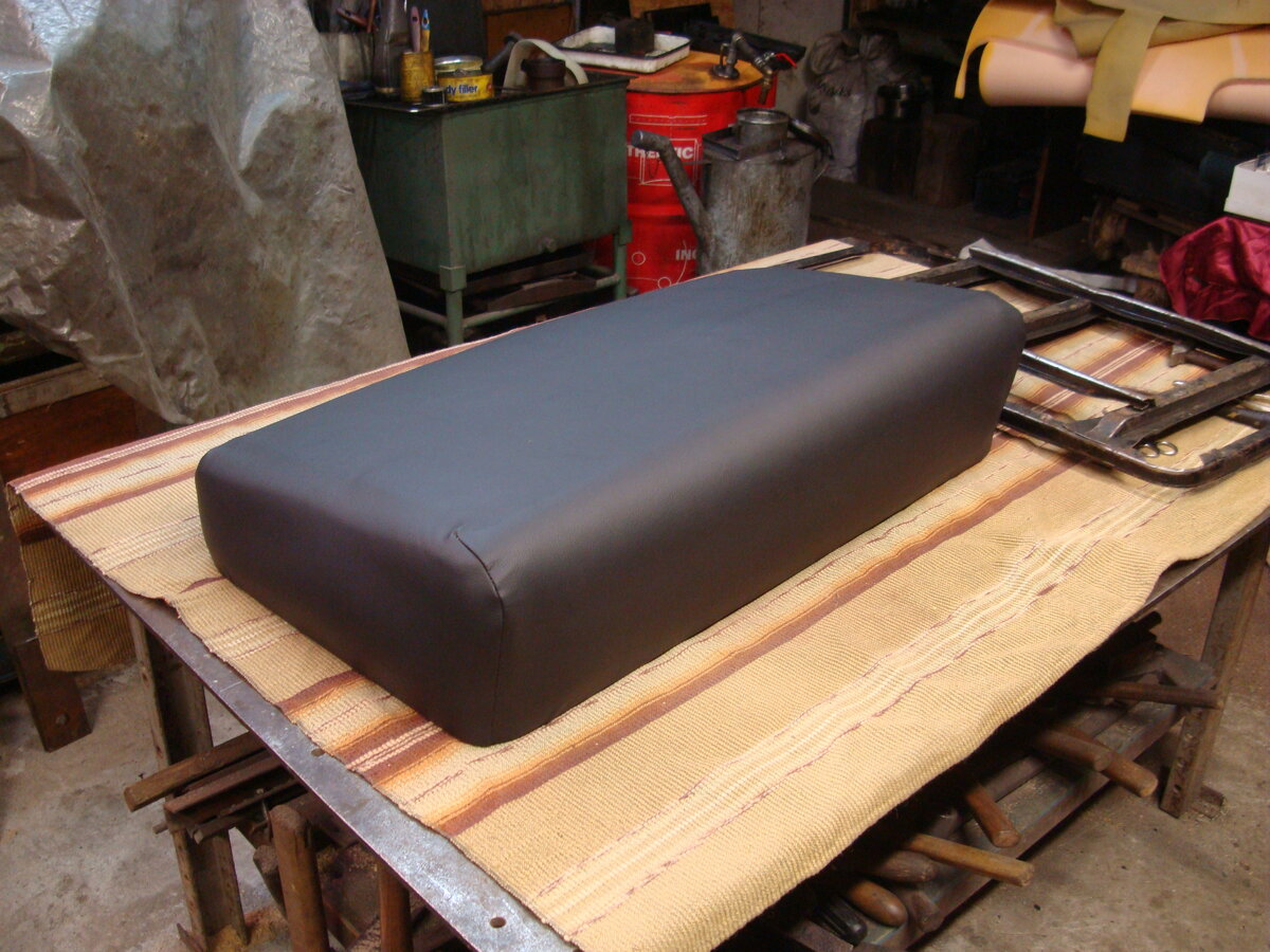

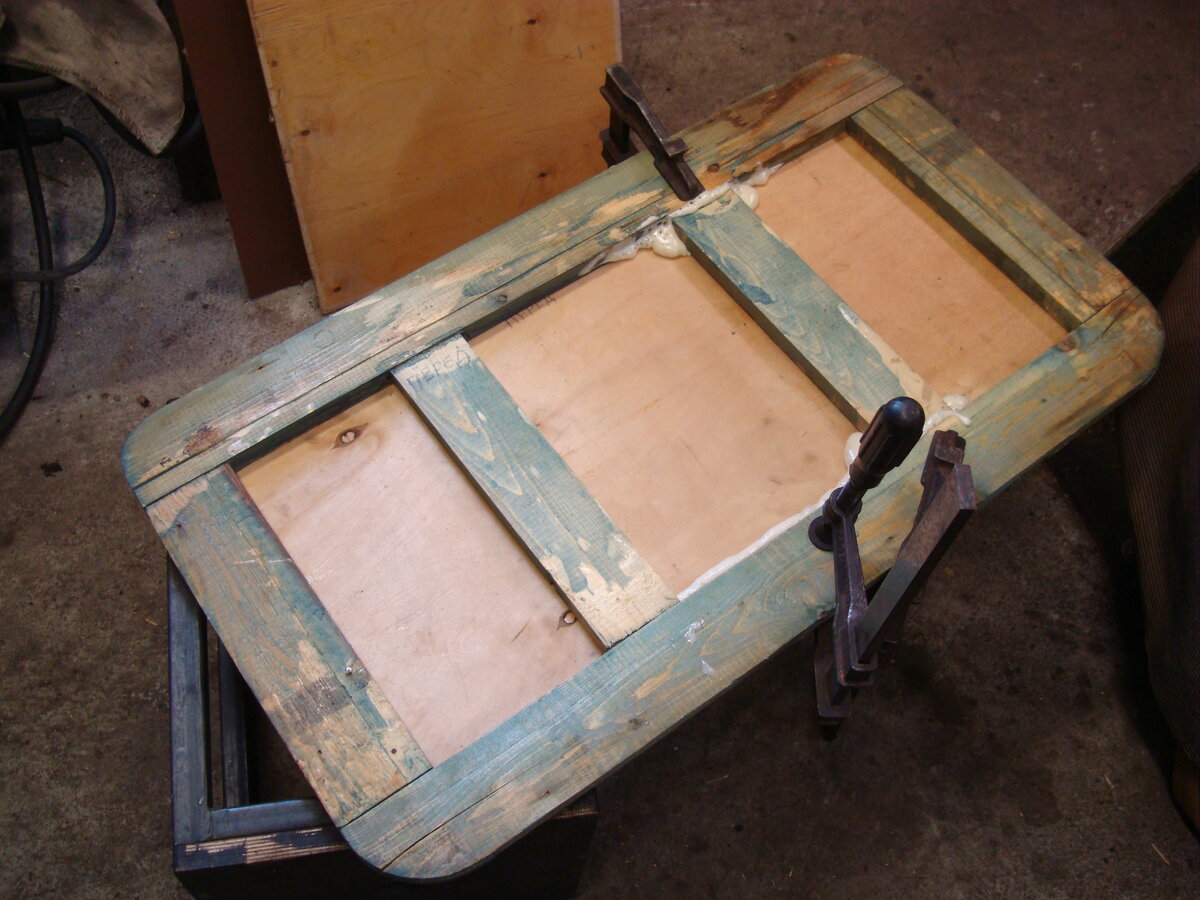

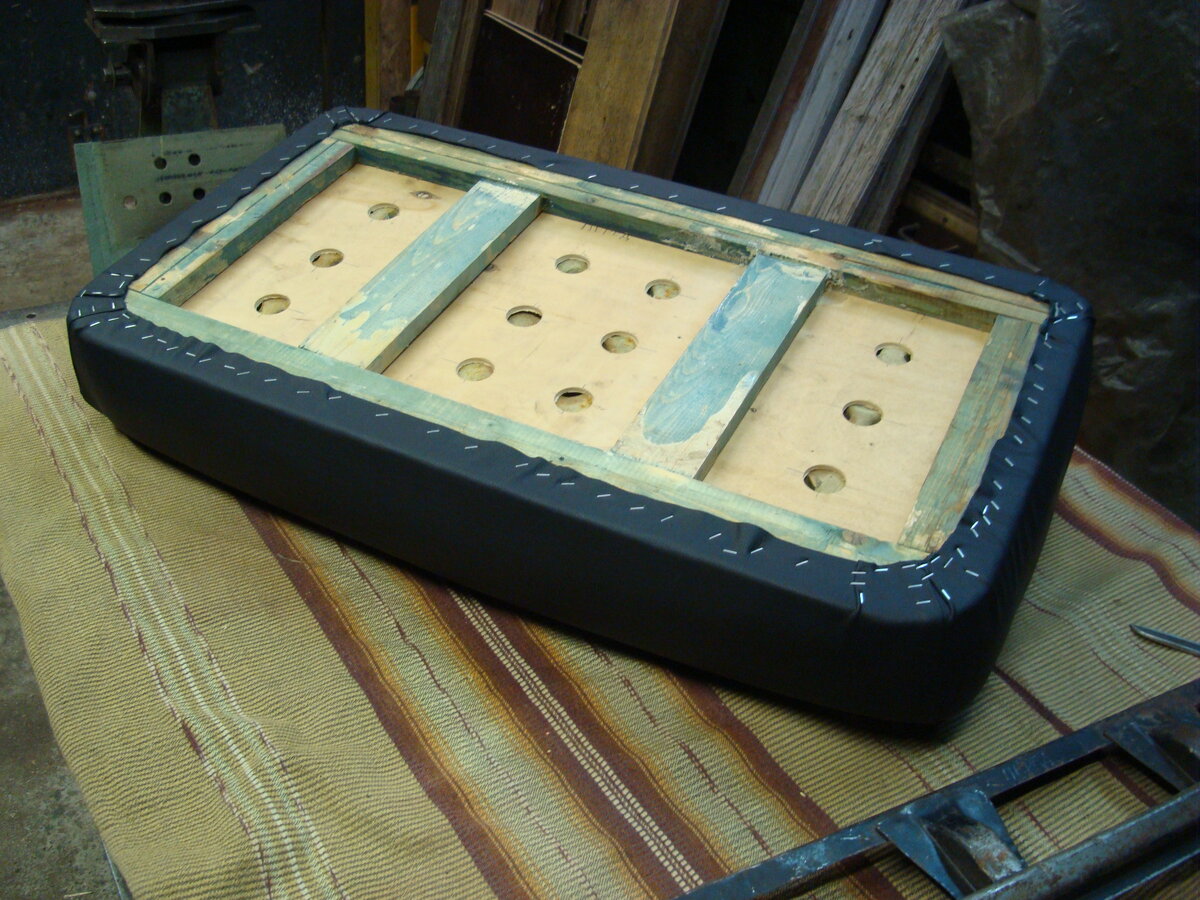

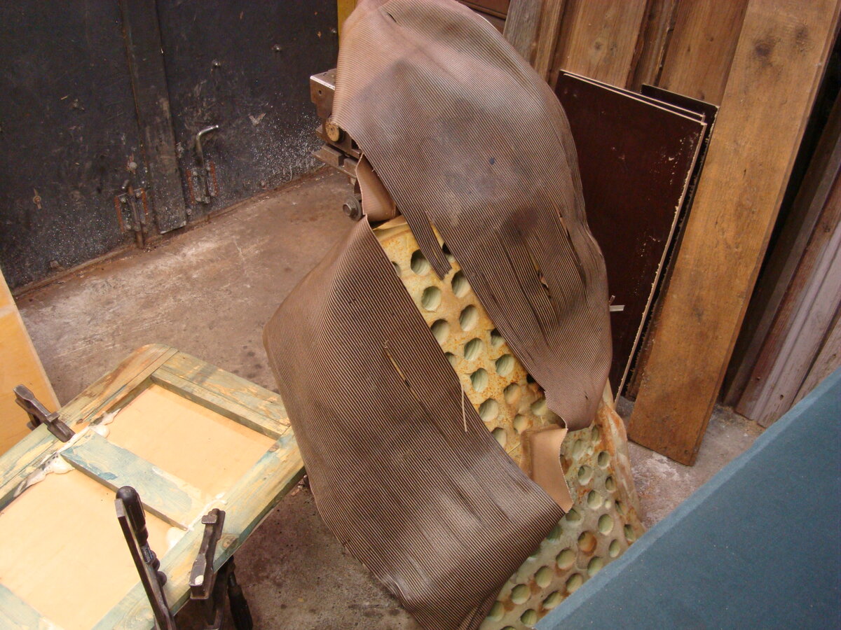

    Работа для зимних морозных дней...
    На одну из рабочих машин Сына,ЗИЛ-131,надо обновить сидения.
    И,как всегда,"Нью-гом" мне в помощь....

    Вроде безделица,а заняло ТРИ полных рабочих дня...

    Так как я родился и вырос в посёлке,который построен был для такого предприятия,как "Райсельхозтехника" ,то немного добавлю как раз про ЗИЛы и их реставрацию.
    Как раз наша "Райсельхозтехника" и специализировалась на ремонтах именно ЗИЛов.:)Был организован почти полный цикл восстановления и обновления машин для всей Калужской области.Начну с того,что был цех клёпки рам,переборки двигателей с обкаткой на холодную и следом на горячую.Ремонт элементов кузова с покраской,зарядка и реставрация аккумуляторов.
    И был цех по ремонту как раз сидений.Там работал такой мастер ,как дядя Петя!:)Шились из рулонов дермантина новые чехлы на них,проводилась перетяжка.Только в отличии от Вашего изделия,Андрей,чехлы крепились к раме не скобами степлера,а обивочными гвоздиками.;)Просто тогда не было такого замечательного инструмента,как степлер со скобами...

    Примечательно что я обнаружил при разборке водительской седушки - чехол не прибит ни гвоздями ни скобами,а по нижней кромке в загнутый клапан вставлен шнур,затянут и завязан на узел.Деревянное основание имеет профрезеровку по контуру в которой и утопает образовавшееся утолщение. То есть самый быстропронашиваемый чехол быстросъёмный и легко заменяемый...Вот не знал этого...
