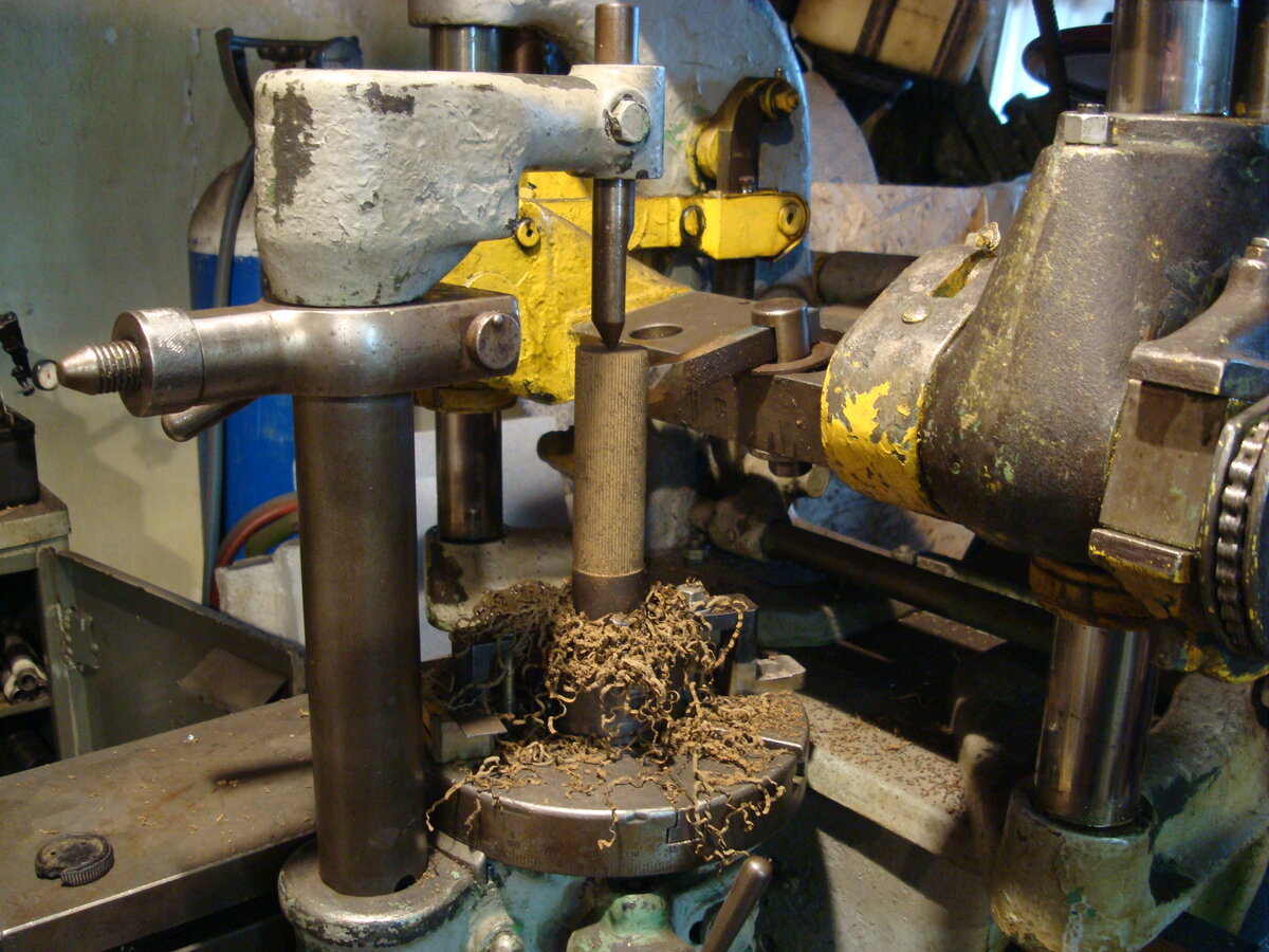

    ...ну и собственно ТО что можно,в том числе,сделать на таком станке.
    На двигателе автомобиля ФИАТ 1920 года выпуска в каждом цилиндре есть краник с вороночкой - накапать бензина для запуска. ДЕТАЛЬ на фото это закруточка такого краника.
    ...и вот промежуточный финиш :
    Работу выполнял мой племянник Алексей,который трудится у "смежников" в большой реставрационной мастерской автомобильной.А у меня в Альтамтманхофе он делал лишь этот конкретный заказ.
    Когда детали встанут на двигатель будет фото как это выглядит...

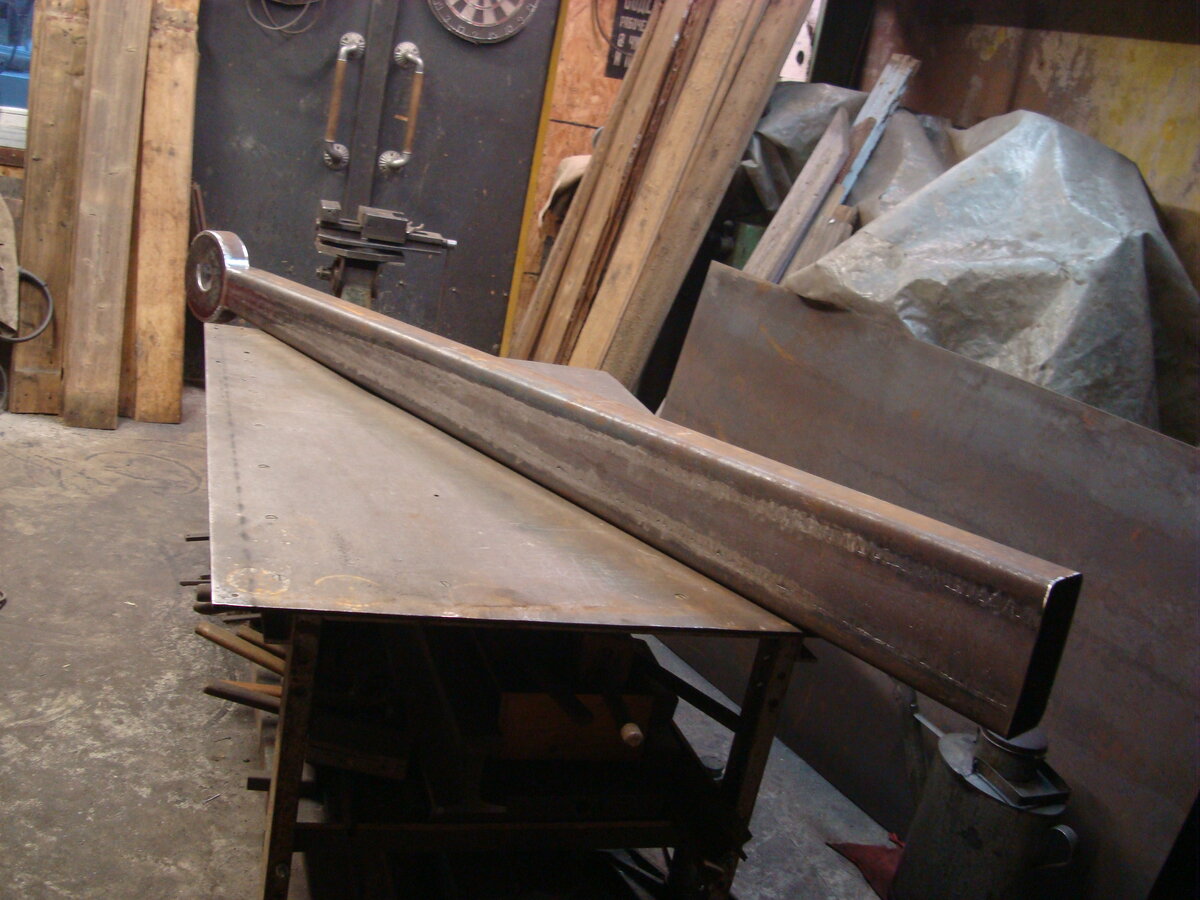

    А я,пользуясь свободным ,пока,временем, вернулся к реализации одной своей задумки.
    Мне для экстерьера нужен некий предмет который я долгие годы искал,да так и не нашёл...
    Всё что встречалось не удовлетворяло запрашиваемым требованиям - модель и размер.
    Имея свою мастерскую можно повозиться и изготовить предмет на месте.
    Что я сегодня и начал...
    А что бы не было скучно,может КТО догадается что это будет?

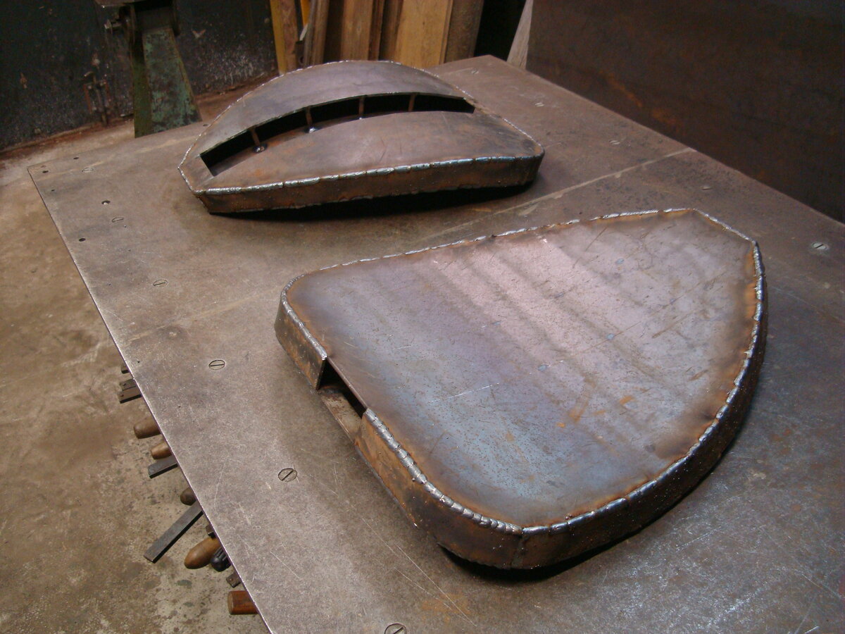

    ...а что б не вводить в заблуждение ни кого оговорюсь что на реальном "предмете" эти элементы монолитные - толщиной 50 мм...Мне лишний вес ни к чему! Потому визуально будет соответствовать,а внутри воздух,пока...

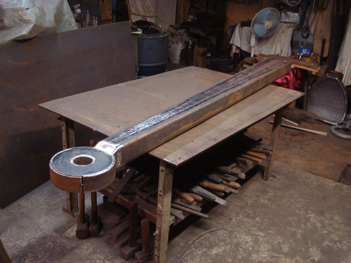

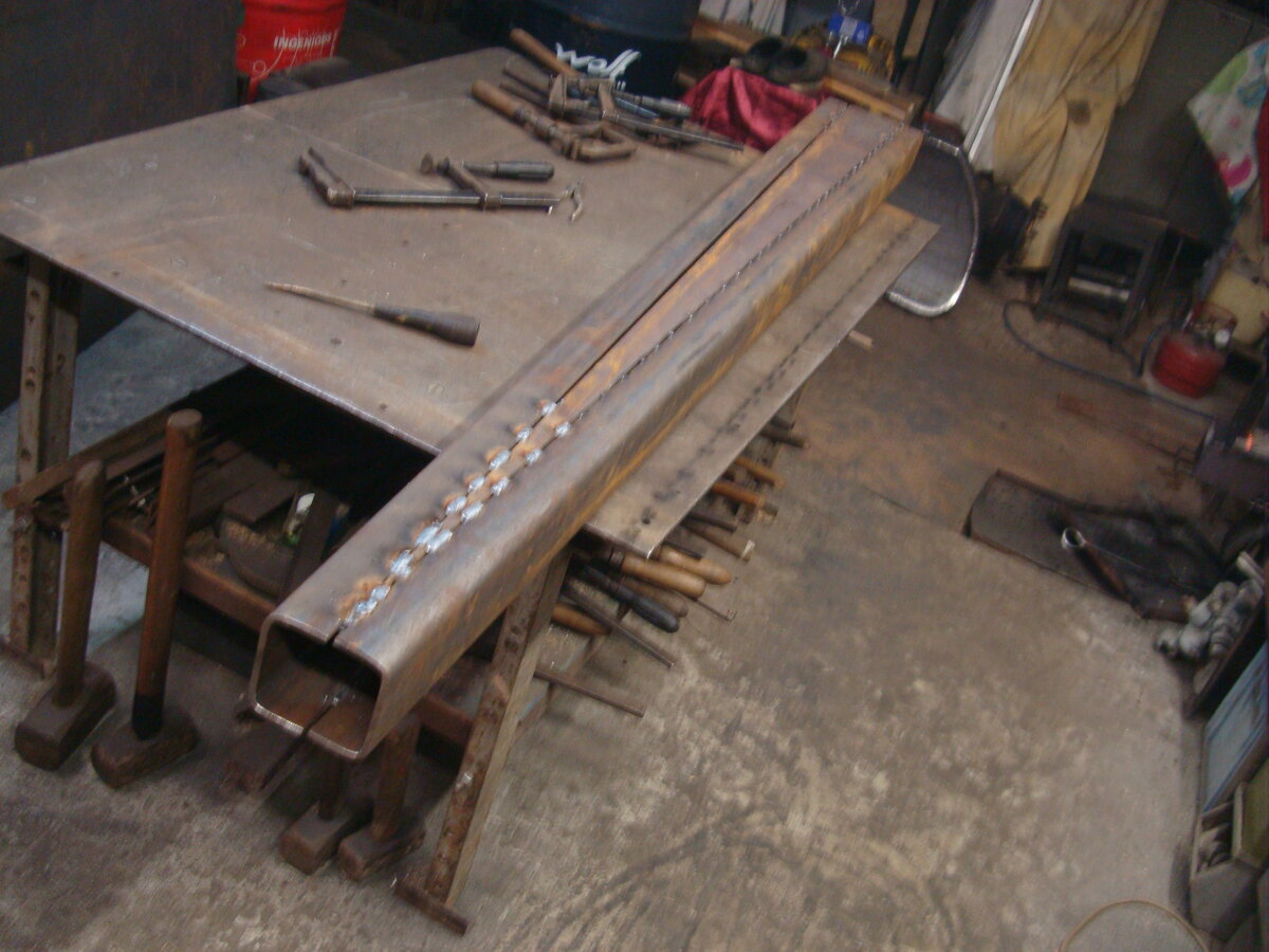

    Вот вырисовывается ЦЕВЬЁ :
    ЦЕВЬЁ имеет следующие размеры: длина 220см,сечение в узкой части 10 х 10 см,в широкой 10 х 23 см.
    В последующем на нём будут прикреплены УХО и ПОДПЛЕЧНИКИ и сформируется ШЕЙМА.
    На другом конце прикрепятся МЫШКИ.
    Завтра у меня будет ещё тот денёк - надо сделать четыре сварочных шва по 220 см...Что бы не скрутило и не повело!Полдня и займёт,да плюс зачистить...

    37.662
    Ярцевчанин Ghost in the Shell
    29 дек 2009
    2.429
    13.952
    537
    Ярцево
    много всего..
    Тоже так думаю. Якорь адмиралтейский.
    ROTBEIL ALTAMTMANN
    1 мар 2014
    2.830
    14.273
    256
    Герцогство Курляндское
    охота на аллигаторов...
    Ура! Я уж думал придётся рассказывать что ПЯТКА на ЛБУ и РОГА растут изо ЛБА,а из них ЛАПЫ...
    Жульковъ и Ярцевчанин нравится это.

    В дымке...
    ухо встало на место:
