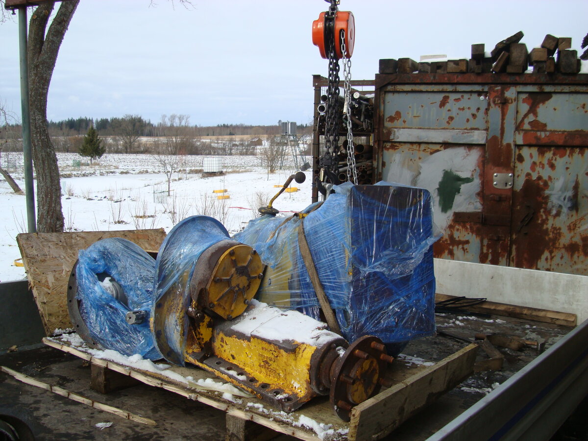

    ...пришла из Британии запчасть на мою технику
    Мы его осознанно покупали с неисправностью,была очень низкая(для подобной техники)стоимость.
    И было ясно что возникнут затраты на ремонт и приобретение необходимых деталей.
    Долго искали...Но полученным агрегатом сегодня остался доволен.

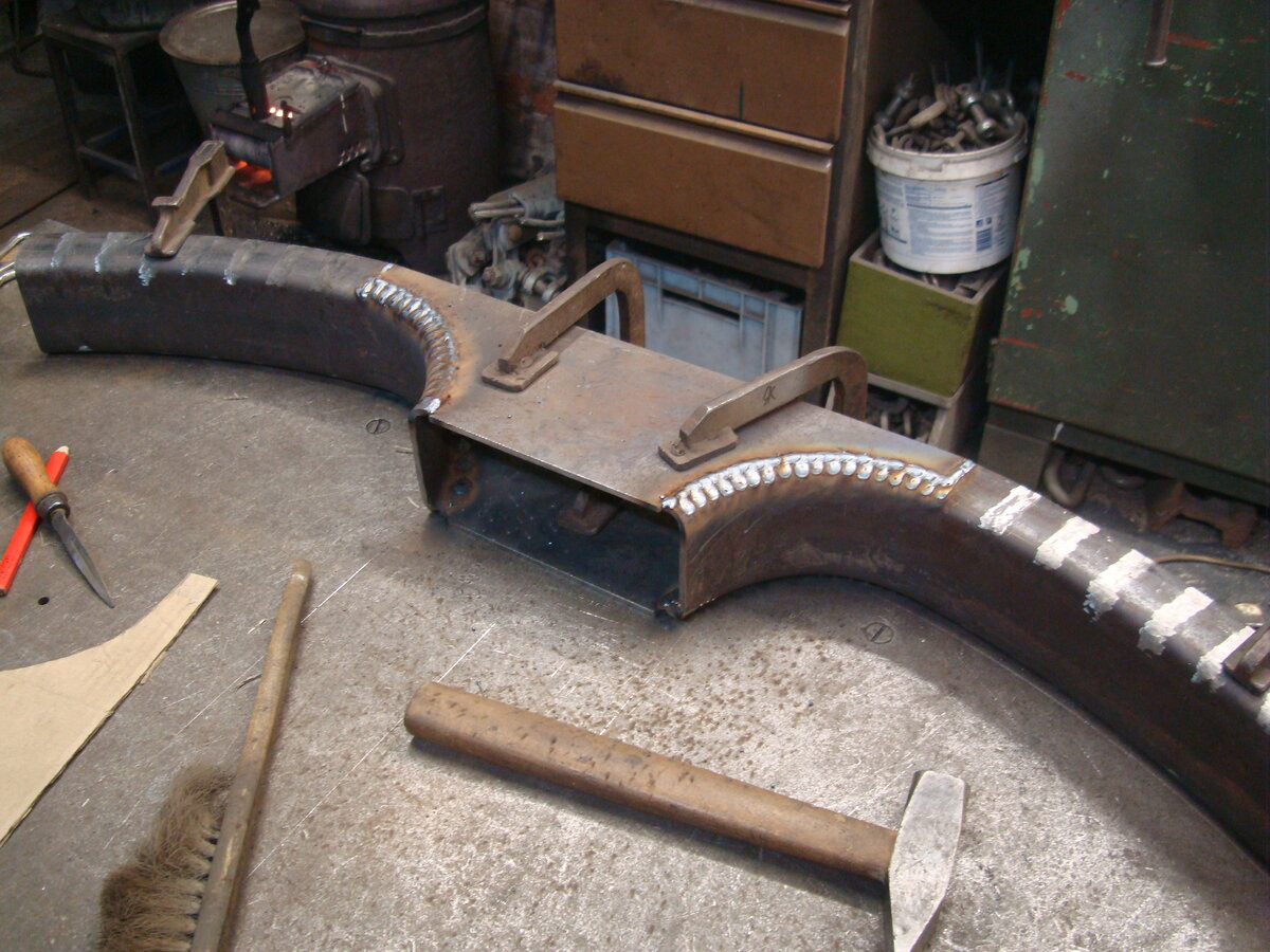

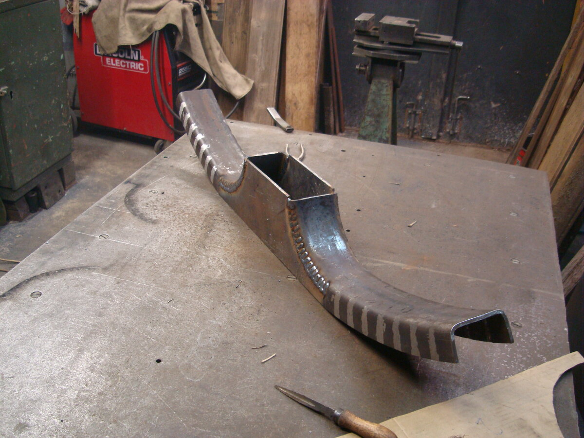

    "предмет" обретает свой вид
    а вот следующая деталь меня притомила - 160 отверстий и 320 пропилов...
    лишь для того что бы "П" профиль длиной 250 см согнуть в дугу радиусом 95 см...
    Юниор: 1 Point 22. März 2021
    Мюнц, Duha, Valdis und 11 anderen gefällt dies.
    Андрей Бутерман Добермановед Mitarbeiter
    Registriert seit:
    17. Juni 2016
    Beiträge:
    8.117
    Zustimmungen:
    31.831
    896
    Активный отдых на природе
    Хороший будет символ. Добрый.
    Юниор und ROTBEIL gefällt dies.
    ROTBEIL ALTAMTMANN
    Registriert seit:
    1. März 2014
    Beiträge:
    2.809
    Zustimmungen:
    14.046
    253
    Герцогство Курляндское
    охота на аллигаторов...
    Деталь вроде небольшая,но провозился целый день.
    Досадно что целиком не поместилась на монтажном столе - пришлось варить с четырёх установок вместо двух...
    Для придания точного радиуса заготовка была к монтажному столу приварена на прихватки.
    Коварный сектор...Стоило чуть поторопиться и "перегреть" - отрывало прихватки...
    Очерёдность наложения швов достаточно сложная - не буду пудрить мозги читающим...

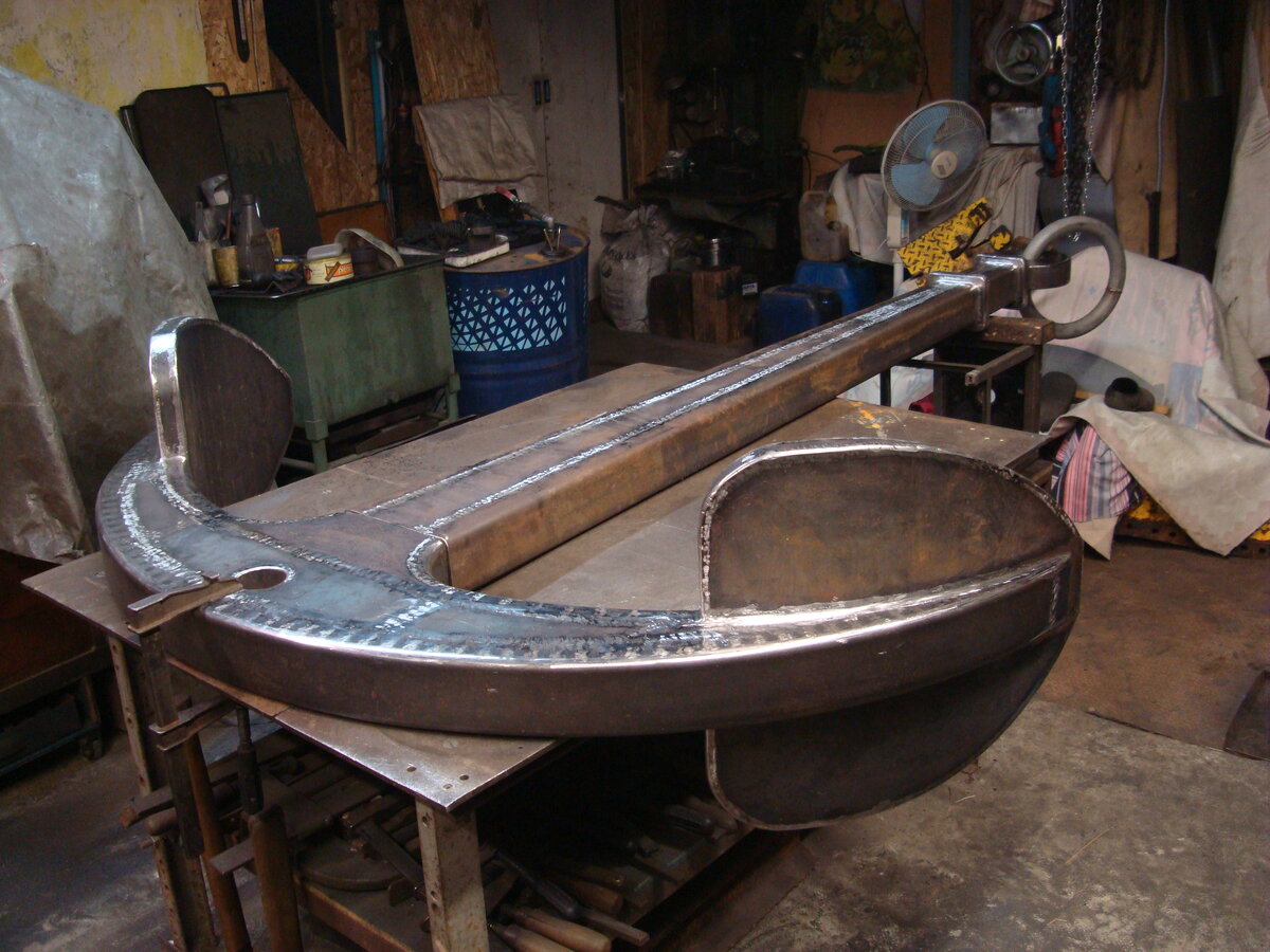

    предмет потяжелел...

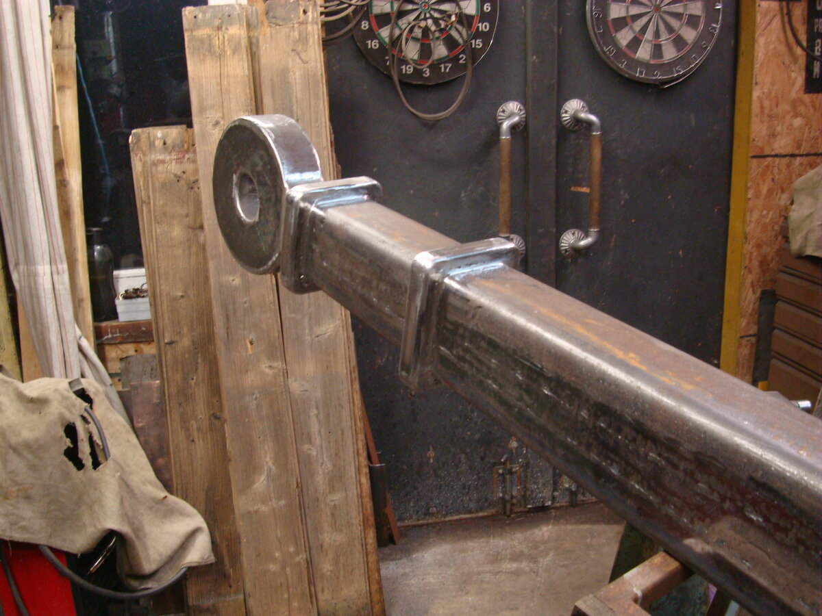

    закончил ШЕЙМУ

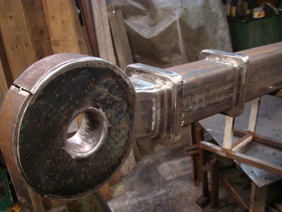

    ....колечко (РЫМ) продел-дело к "свадьбе"...

    Ой...ШТОК тут тоже "мама не горюй"...
    Дубовый длиной 260 см,сечением в толстой части 30 х 30 см...

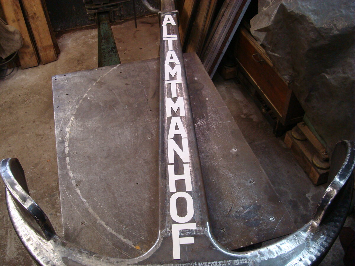

    бумажные буквы вырезанные накануне превратились в металлические....
    осталась "мелочь" -просверлить около сотни отверстий...

    А почему у Вас на якоре одна буква "N", а в названии темы две? Так и надо?

    Торопился...Завалилась...

    итог сегодняшнего дня : 96 отверстий,48 из них с резьбой...
    день напоминал эпизоды из фильма "Страсти по Владимиру"...Буквы терялись,путались и чуть было не вышло МУНИЗМ НЕ Е Б ...
