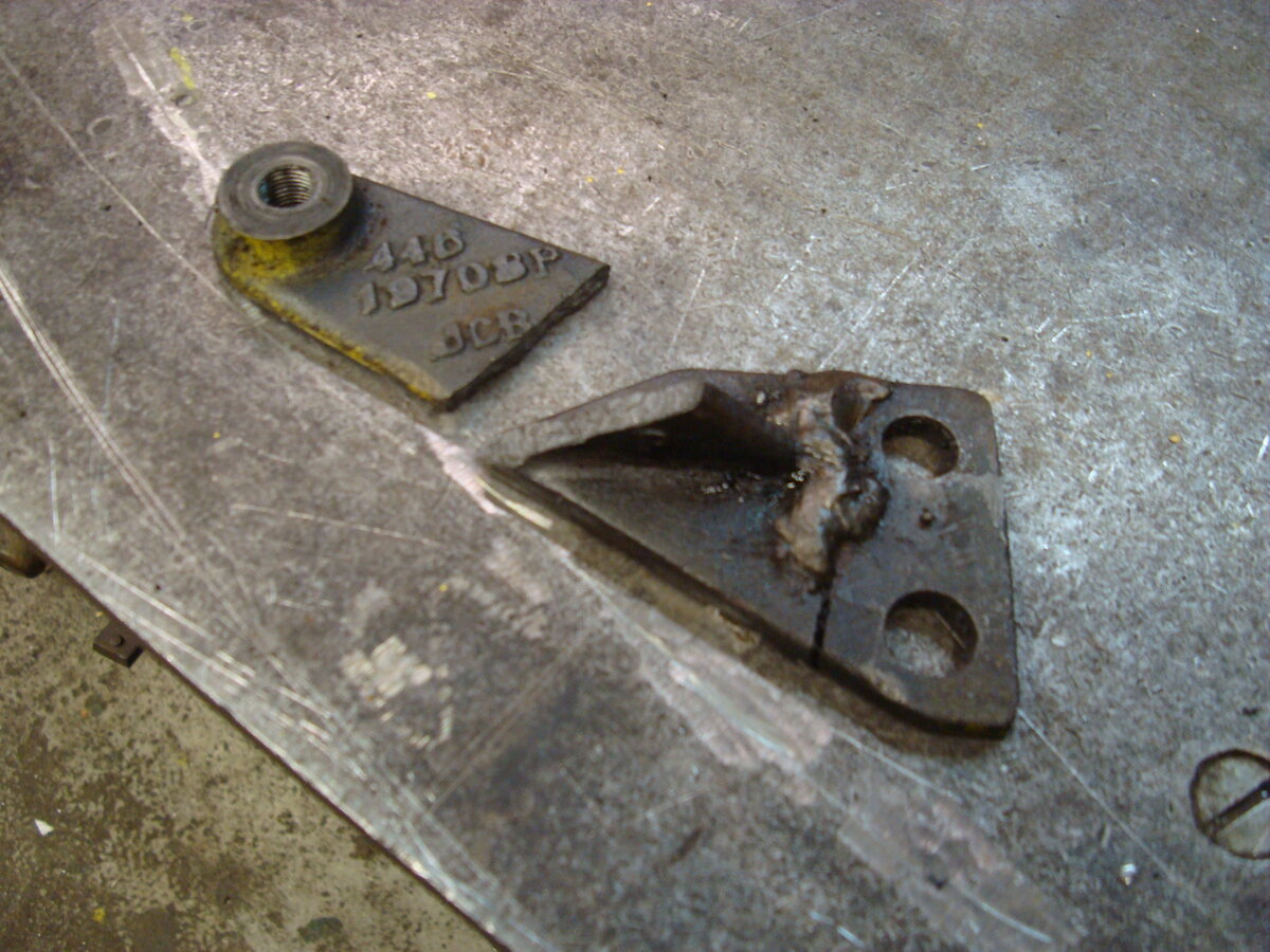

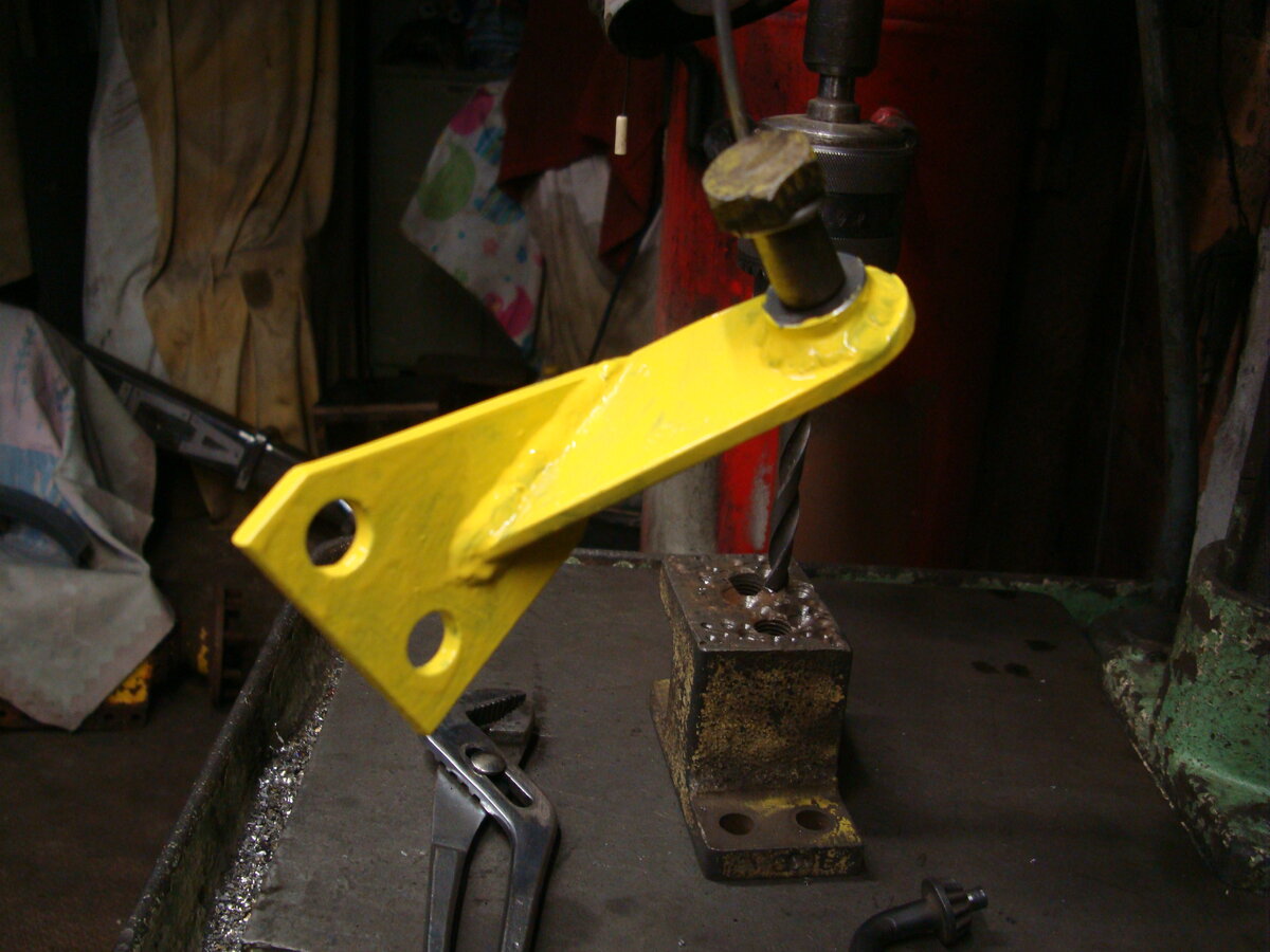

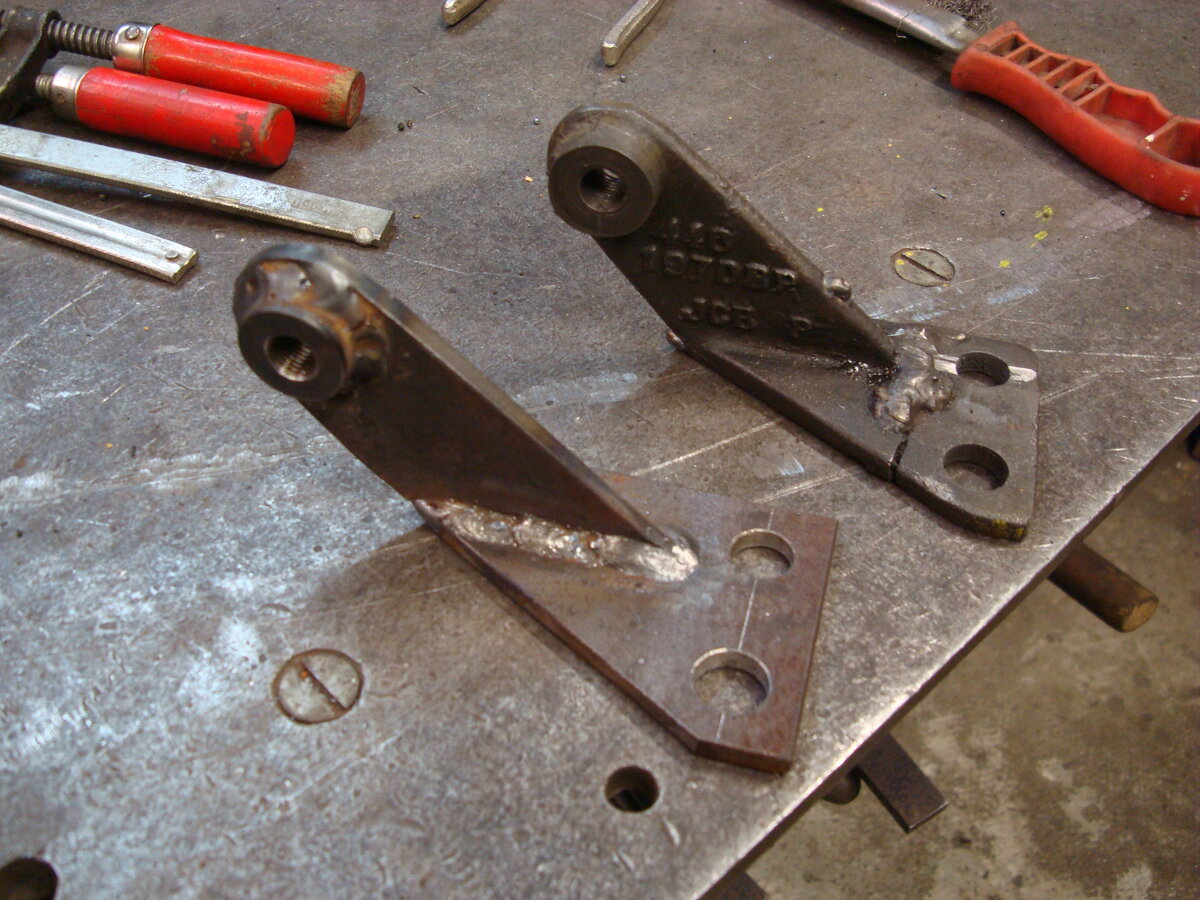

    При снятии агрегата ходовой сломали маленький кронштейн.Было досадно,но сняв его стало ясно что не мы первые...
    Не было ни какого смысла возиться ремонтом чугунного кронштейна - было проще сделать новый стальной.

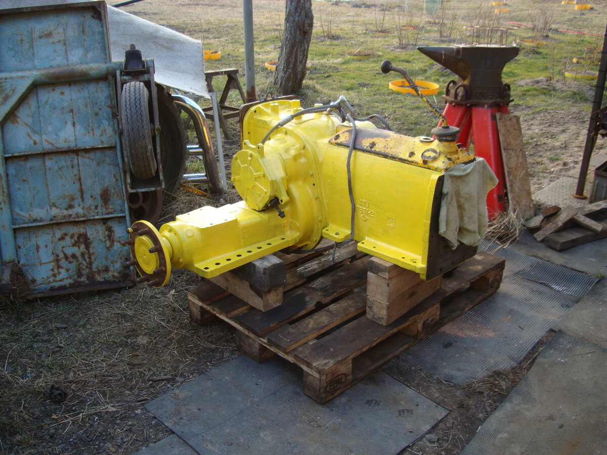

    всё что ставилось на стол сегодня руками не поднять...
    Таль то же пришлось сменить - старенькая хоть и справлялась с трудом,но уж слишком было велико усилие на цепи подъёма - висел всем весом,а это крайне неудобно.

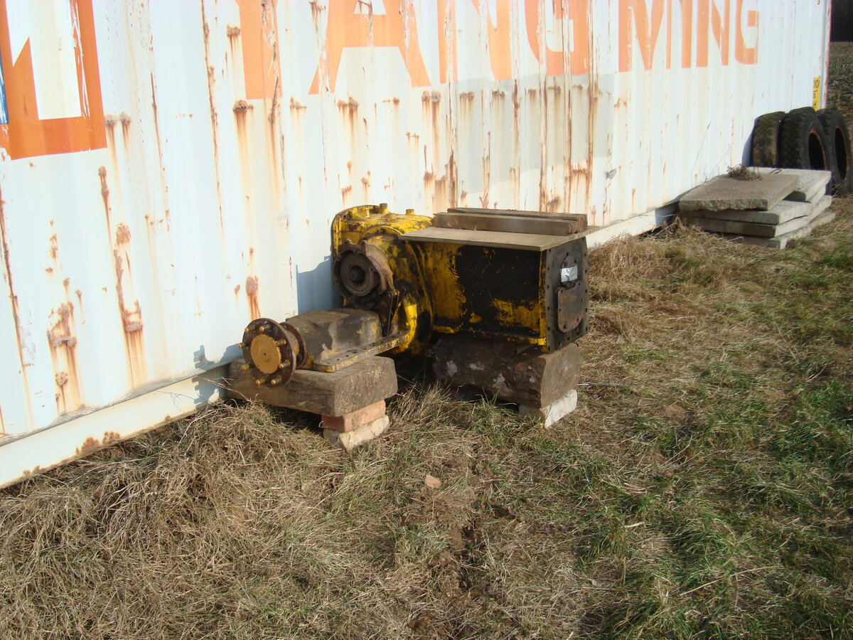

    Ходовой агрегат получил из Англии.В одном агрегате всё - и ведущий мост с бортовыми редукторами,и КПП,и тормоза.Вес примерно пол тонны...В моём накрылась пара главной передачи.Что шумело и гремело изначально,но только вскрытие установило окончательный диагноз...
    Была возможность сделать главную пару на заказ.Но я предпочёл поискать оригинальную.
    Пару не нашёл - нет уже таких запчастей.Зато обнаружился ходовой агрегат в сборе.При чём как я вижу его содержимое вблизи - в идеальном состоянии.Цена за полтоны чугуна и стали была такая же как и за главную пару если бы её удалось найти.Продавец был очень ответственный и агрегат был не только вымыт,но и были проведены все необходимые регулировки.Даже тормоза установил новые!

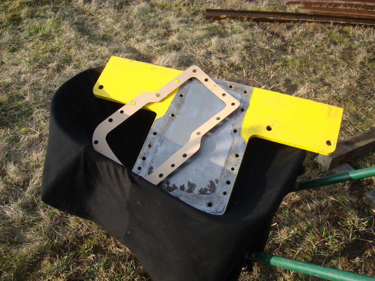

    Для транспортировки агрегат был разделён на три части(без нарушения каких либо регулировок)упакован и уложен на поддон.
    Мне собственно оставалось эти части свинтить вместе изготовив новые прокладки.Чем я и занимался сегодня. DSC00543.JPG DSC00544.JPG DSC00545.JPG DSC00546.JPG DSC00547.JPG

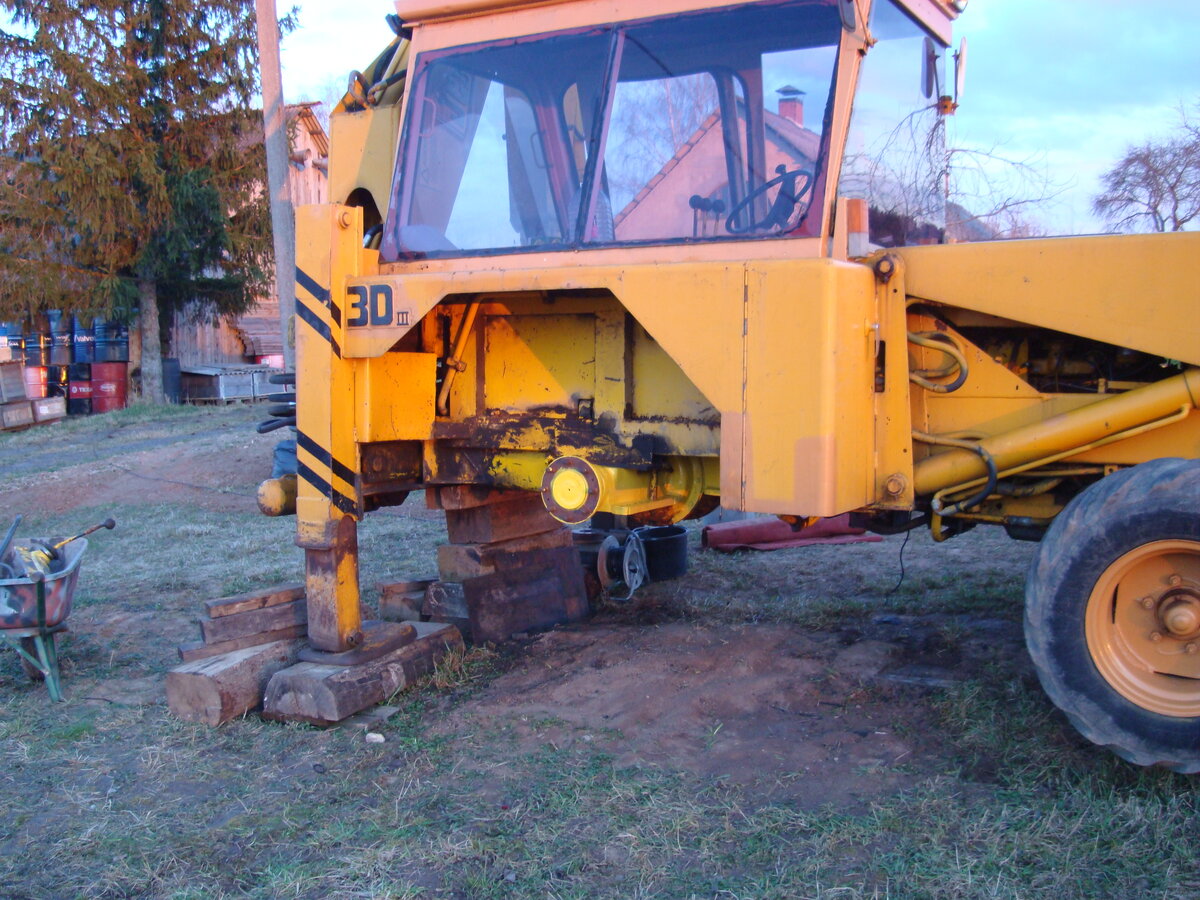

    Планов было громадьё!Вчера до полуночи красили агрегат,планировали установить на место...
    Но успели лишь переместить старый.Прицепчику от "Трабант" это не очень понравилось.Но это самый низенький из имеющихся в наличии.(зато обул его в новенькую резину с грузоподъёмностью в 265 кг каждая...)Отмыли "Кершером" пространство под установку в экскаваторе.Да новый агрегат выкатили на улицу под перегрузку...

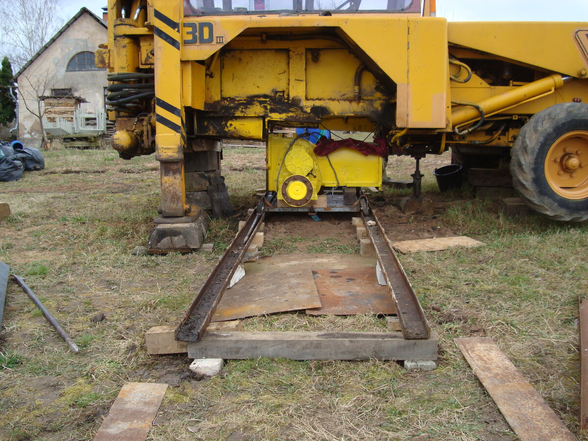

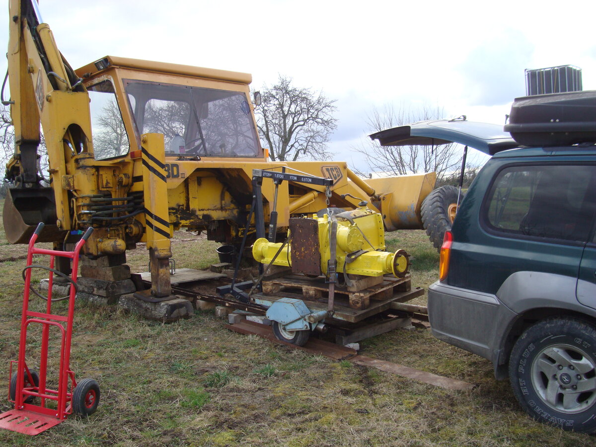

    В эти длинные выходные удалось установить ходовой агрегат.
    Подкатили на Трабантовском прицепчике по "гуся"
    "гусем" перегрузили на низкопольную платформу установленную на заранее приготовленные "рельсы"
    платформу затянули лебёдкой под экскаватор
    На место поднимали специально изготовленной мной лебёдкой которая была смонтирована в кабине на "рельсах"
    страховали деревянными брусами
    подняли на место и соединили с иловым агрегатом
    вернули на место заднюю крышку ходового агрегата которая ещё и соединяет его с рамой
    завтра привинтим колёса ну и что ещё успеем...
    При этом выполнение этой работы ТАКИМ образом НЕ ПРЕДУСМОТРЕНО регламентом!
    Экскаватор должен был бы находится под кранбалкой.Должна была быть снята кабина и только после этого демонтирован ходовой агрегат.
    Идея построить специальную портальную лебёдкую смонтированную в кабине и перемещающуюся по направляющим опирающимся на собственно на сам экскаватор - моя...

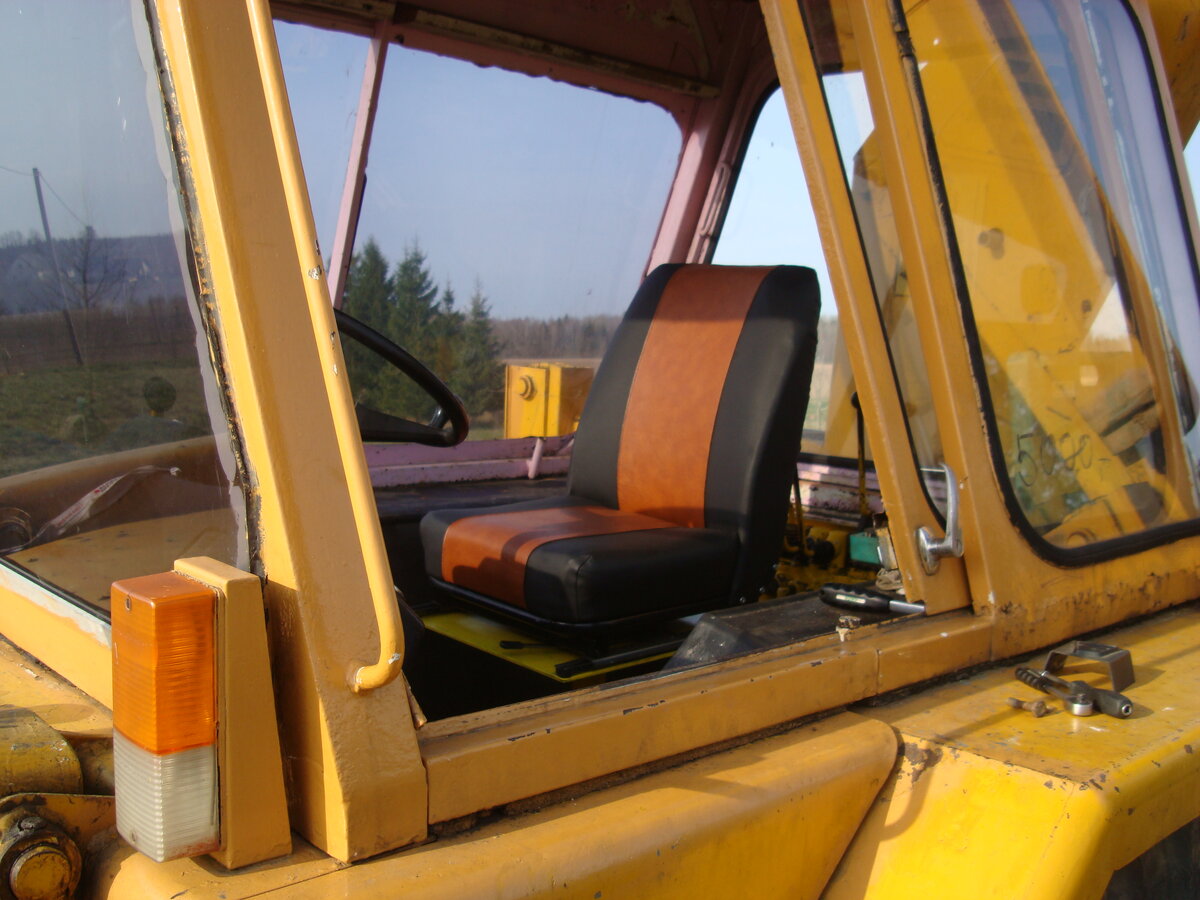

    любой тортик нуждается в вишенке...
    и хоть проект далёк от совершенства - в несущественных мелочах не мешающих копать и ровнять - но кое что сделать было надо,хотя бы для собственного удовольствия...

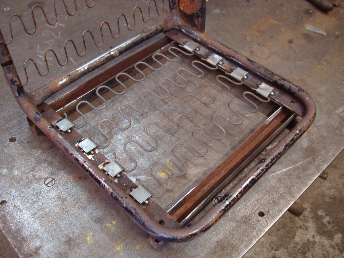

    Сидение было настолько обтрёпанным что оставить его без вмешательства было бы нелепо!
    Протёршиеся брезентовые ремни заменил на современные пружины
    Старый добрый "Нью Гом" помог исправить и остальное!
    и вот сидение на месте

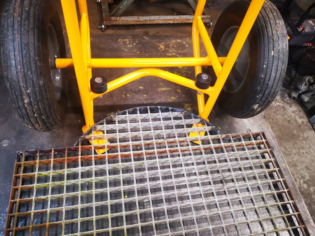

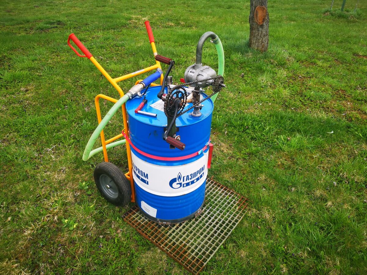

    Подвалила "неожиданная работа" - "ускоритель механической заправочной станции"...
    Сыну Яну предложили участвовать ,в составе команды механиков,в кольцевых гонках на современных автомобилях.
    По правилам гонок на питстопах происходит и дозаправка машин строго определённым ,60 литров,количеством топлива и обязательно МЕХАНИЧЕСКИМ РУЧНЫМ насосом.
    Гонки проходят на различных трасах и нужно было решить вопрос мобильности заправочной станции,да и поверхности на разных трассах разные - в Риге это бетон,в Пярну на траве...
    Мобильность решена была просто - приобрели тележку для бочек специальную.Бочка самая обыкновенная на 200 литров.Только её закрепили на площадке гигантским хомутом что бы станция стояла устойчиво.
    С фирменным (очень не дешёвым...) насосом заправку 60-ти литров уложили в 30 секунд...
    Но надо ещё быстрее....

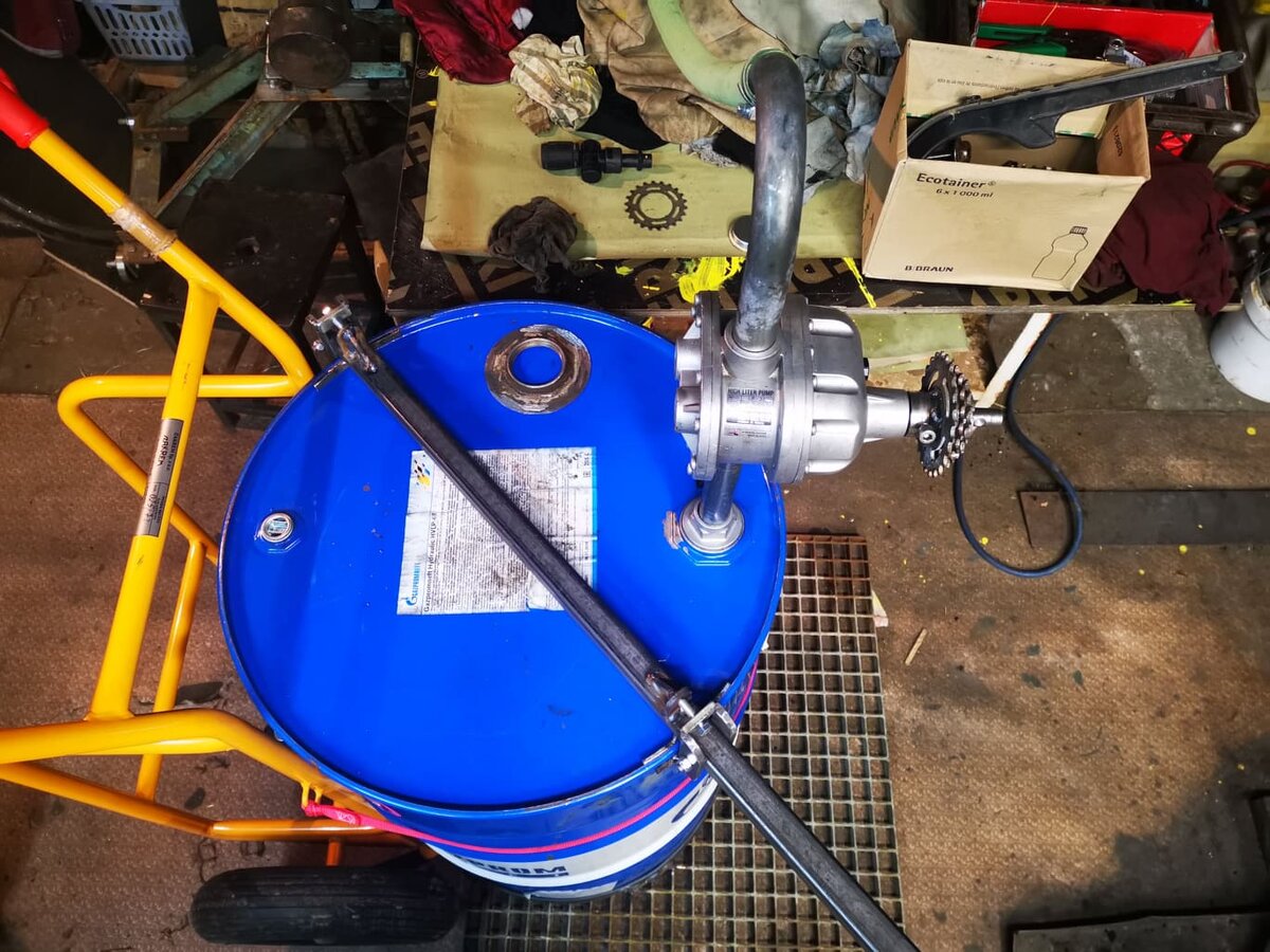

    Решили попробовать ускорить процесс применением цепного привода на две руки со средним передаточным числом 2 : 1 (есть резерв передаточных чисел и быстрее,и медленнее...)
    Использовали педальную каретку от велосипеда...
    Бочку дополнили второй заливной горловиной с 2-х дюймовым вентилем.
    Повозились с креплением,натяжителем и прочим.Получилась вот такая "хрень" :
    182025582_1421535401550272_144320603332108346_n.jpg 181800869_513688633140556_7141049002828706434_n.jpg 182063297_530196084811533_1478995357751570001_n.jpg 182478630_371119667568200_9096317243940304470_n.jpg 181921377_908776899920633_670912038710394536_n.jpg 182048816_574548170617165_2843739185465383358_n.jpg 180908588_559675778756229_7864054151826172679_n.jpg 181658963_520740582637612_781110567416406540_n.jpg 181996846_3421572827942369_7828650411027374551_n.jpg 181338717_218651706727859_4658083855881829430_n.jpg 182053871_1418671171808928_6923428328558163223_n.jpg
    Скоро узнаю были труд ненапрасен....

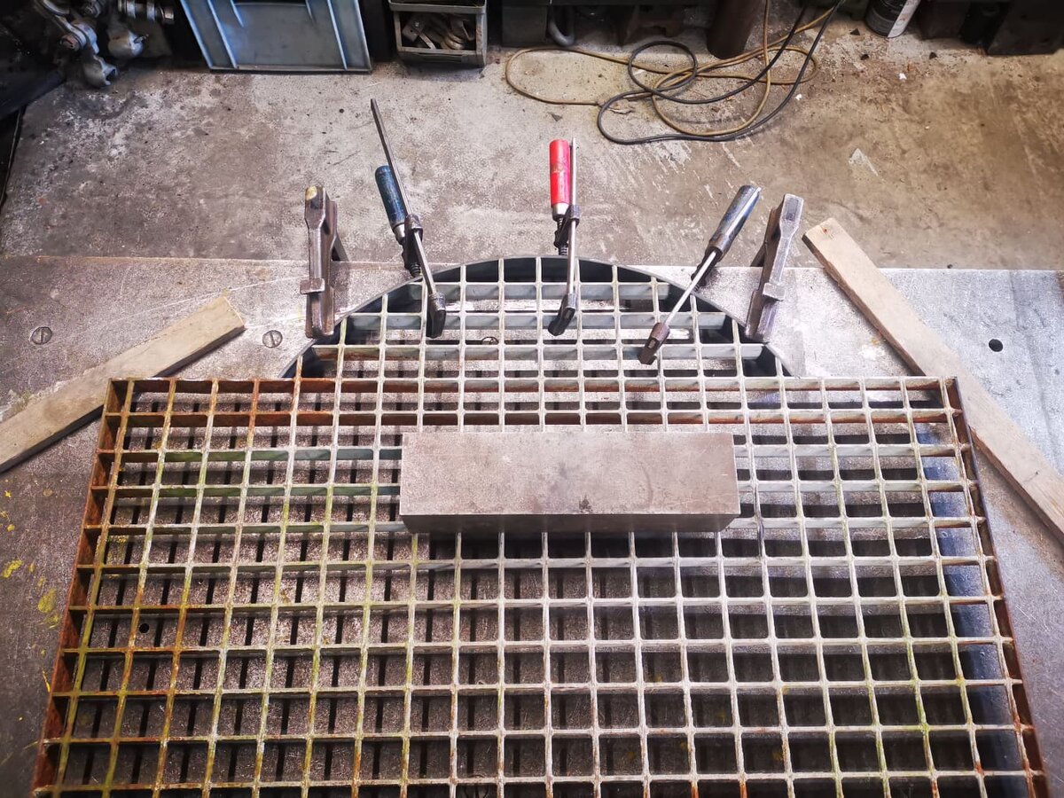

    Габарит - приемлемый,ТОТ кто крутит ручки ни во что не упирается - проверено вчера.А окружающее пространство на гоночных треках достаточное.
    Устойчивость - стала значительно лучше чем просто у бочки стоящей на земле - площадь площадки под ней теперь 1 метр квадратный.
    Шланг - крепится хомутом,и тут ни чего не выдумать...Вот сам шланг вызывает нарекания - не достаточно гибкий,но это пока лучшее из того что доступно...
    Жёсткость - понадобилось изготовить ещё одну регулируемую тягу.Я сразу понимал что она будет нужна,но был ограничен во времени на работу.(в моём распоряжении были только выходные когда Сын всё это привёз...)Но Ян уже её изготовил и установил в своей мастерской!
    Предварительный результат - 15 ! секунд для 60-ти литров - выигрыш в ДВОЕ реальный.
    Теперь предстоят тренировки команды и,разумеется,устранение выявляющихся заморочек...
