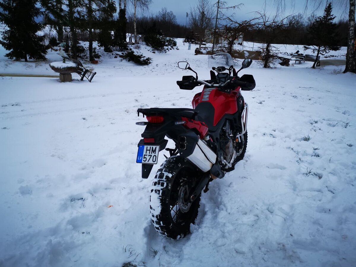

    По сколько планирую наступивший год провести более активно чем ушедший,обзавёлся новым коником!
    Реализовал одну свою мечту и таки купил HONDA CRF 1000A "Африка"

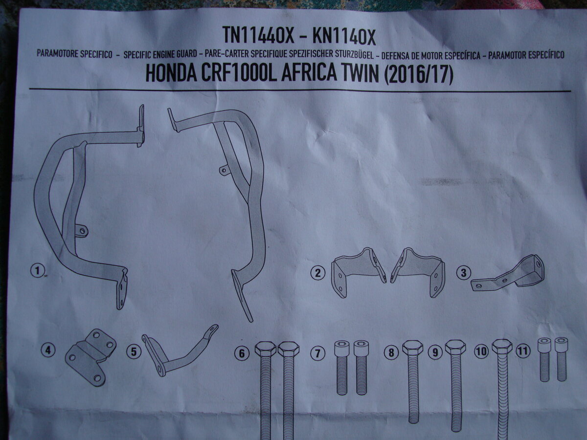

    Купил нижние дуги защищающие мотор и немного ноги фирмы "Гиви".
    Как и ожидалось они оказались "несколько" несовместимы с уже стоящими верхними дугами "Хепко-Бекер"....
    "Ха!сказали Русские Рабочие..."
    Сварка,сверлильный станок и отрезная машинка позволяют совместить что угодно!
    Причём не был нарушен замысел конструкторов обоих фирм.Понадобилось лишь заварить отверстия и рядом просверлить новые!
    "призом" были то всего 10 мм которые не давали совместить детали - одни детали сдвинул за счёт новых отверстий вперёд,другие назад.
    На эскизах изменения отмечены красным.

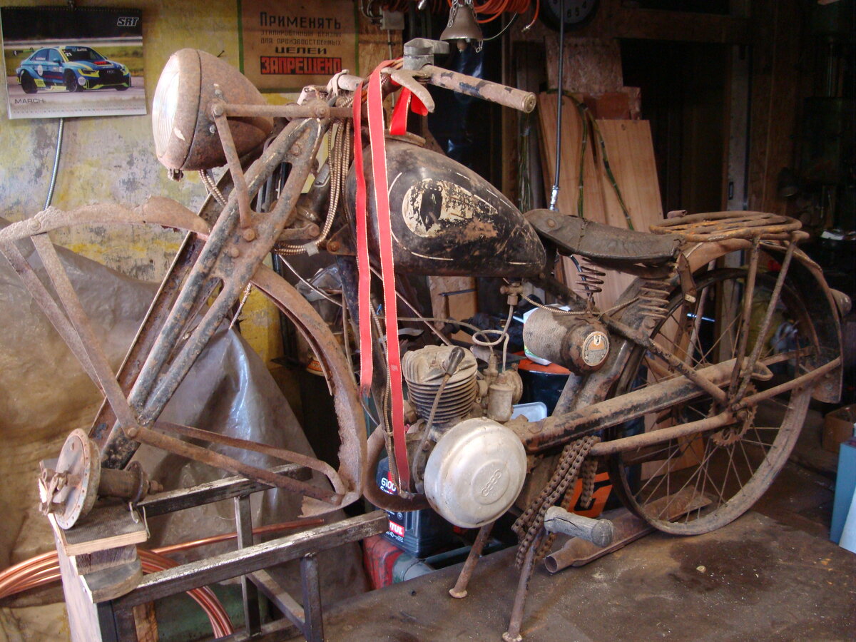

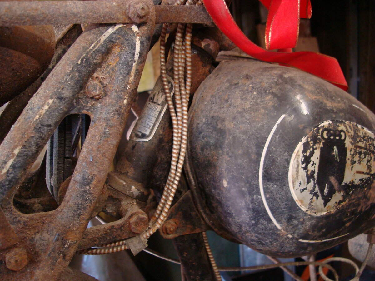

    ...ну и Внучке подарок на вырост - новинка в моей подборке DKW - на этот раз самый маленький из выпускавшихся фирмой - 98 см3.
    DKW RT 3 1939 года выпуска.
    Мотоцикл,а это именно классический мотоцикл с кикстартером и переключателем скоростей на баке,давно висел на стене мастерской моего хорошего Знакомого.
    Отдавать его он желания не имел,но всё же презентовал его для моей Внучки.
    Колёса погибли совершенно,зато мотор с компрессией.Оригинальная электропроводка.Отличный объект для реставрации!

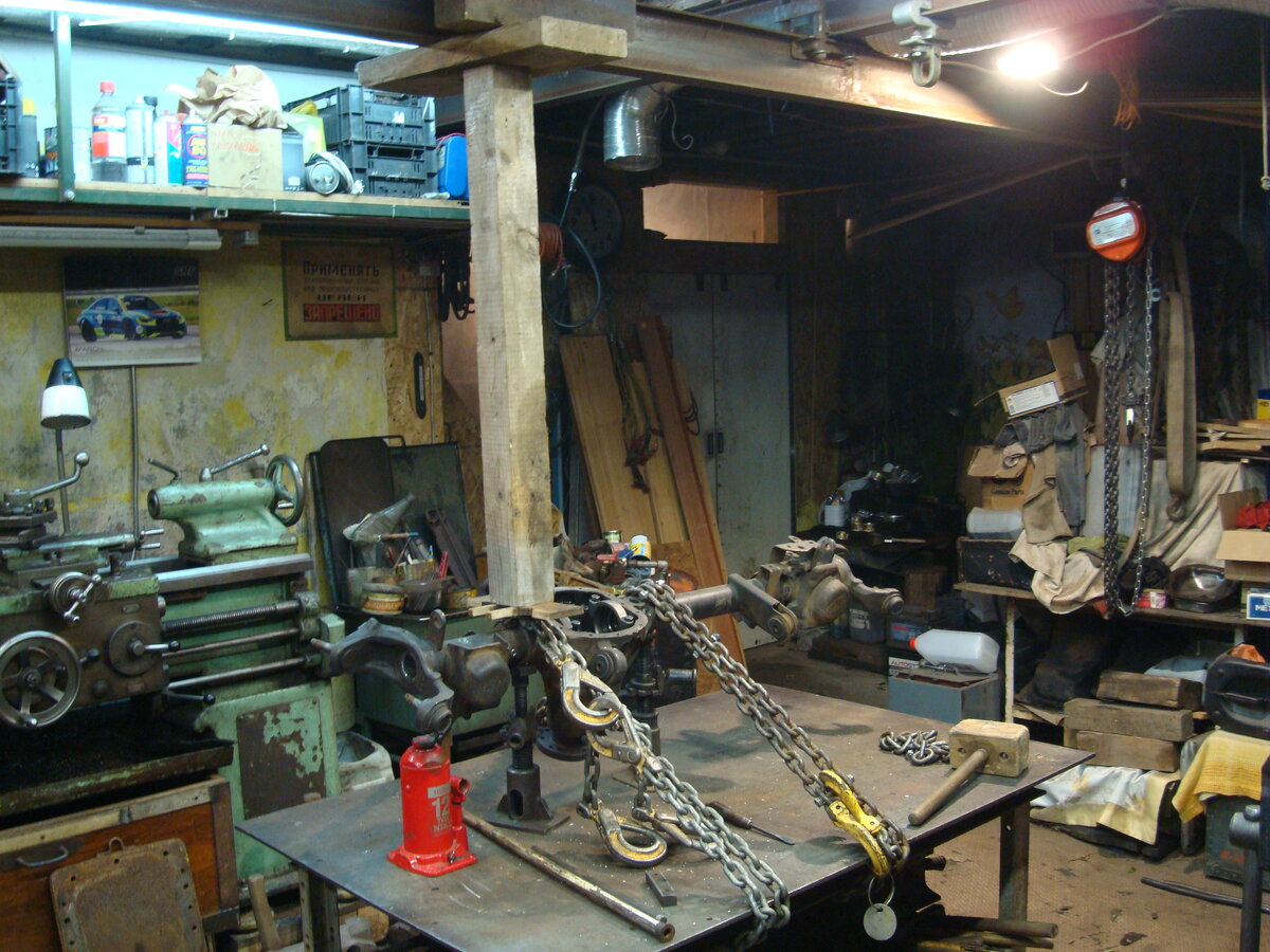

    Звонят,говорят - мы мост погнули...передний...у JEEP ...
    Подробности не рассказывают,но у после увиденного у меня есть догадки...
    Со стороны короткого чулка согнут картер! моста и сам чулок.
    Длинный чулок то же согнут.
    ...и кроме меня ни кто за такую работу браться не хочет!
    Нужны для такого дела массивный стол,домкраты,цепи,талрепы и прочее...
    При таких усилия ,какие пришлось приложить,грузовые цепи тянутся как верёвки - пришлось упираться в потолок DSC00941.JPG
    Чугунный картер грел резаком.Стрёмное мероприятие - как себя чугун повёл бы не прогнозируемо...Но обошлось и получилось что надо...

    Мосты мягковаты...Не чего на них в лес ездить....
    Судя по обилию роликов в Ютубе - болезнь распространённая!

    Класс:new (10): А, вообще, неусиленная DANA так себе удовольствие, и не важно 30 или 44-я. 44-я, вообще, алюминиевые встречаются.Ohh

    Знаю что Америкосы катаются на них даже на триал.Городят внешие усиления фермообразные...
    В этот мост я то же установил усиливающие вставки в виде труб(куплены за безумные деньги за бугром...)
    Но идея так себе...В моём понятии коротковаты.На 25 мм короче внешних.Чулки на длине теперь согнуть сложнее,на место крепления в картер сильнее не стало.
    Если бы я делал для себя то и вовсе мост бы разобрал,чулки выпресовал.Из толстостенной трубы изготовил бы новые и на них навесил все причиндалы...

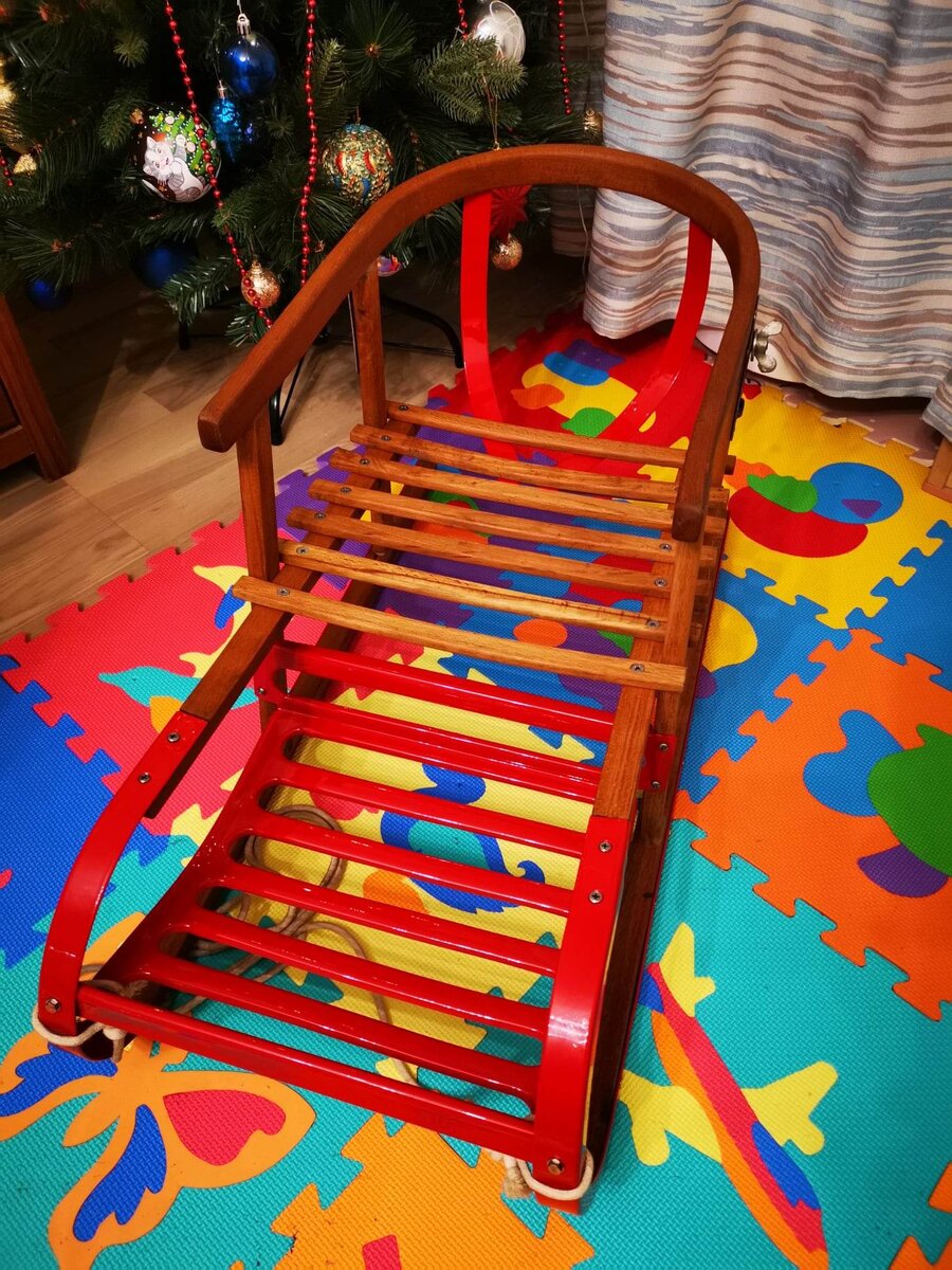

    Зима,снег,мороз...
    Отреставрировал саночки 60-х годов производства рижского завода RVR. Внучке нравится !
    Абревиатура знакома многим - основная продукция электропоезда...

    Интересная металло-деревянная конструкция. Барашковые гайки на задней стойке для чего нужны?

    это предусмотрен жёсткий поручень,как у детской коляски,что бы не тащить за верёвку а толкать в переди себя.
    Но,увы,оригинальный предмет не нашёл пока...
