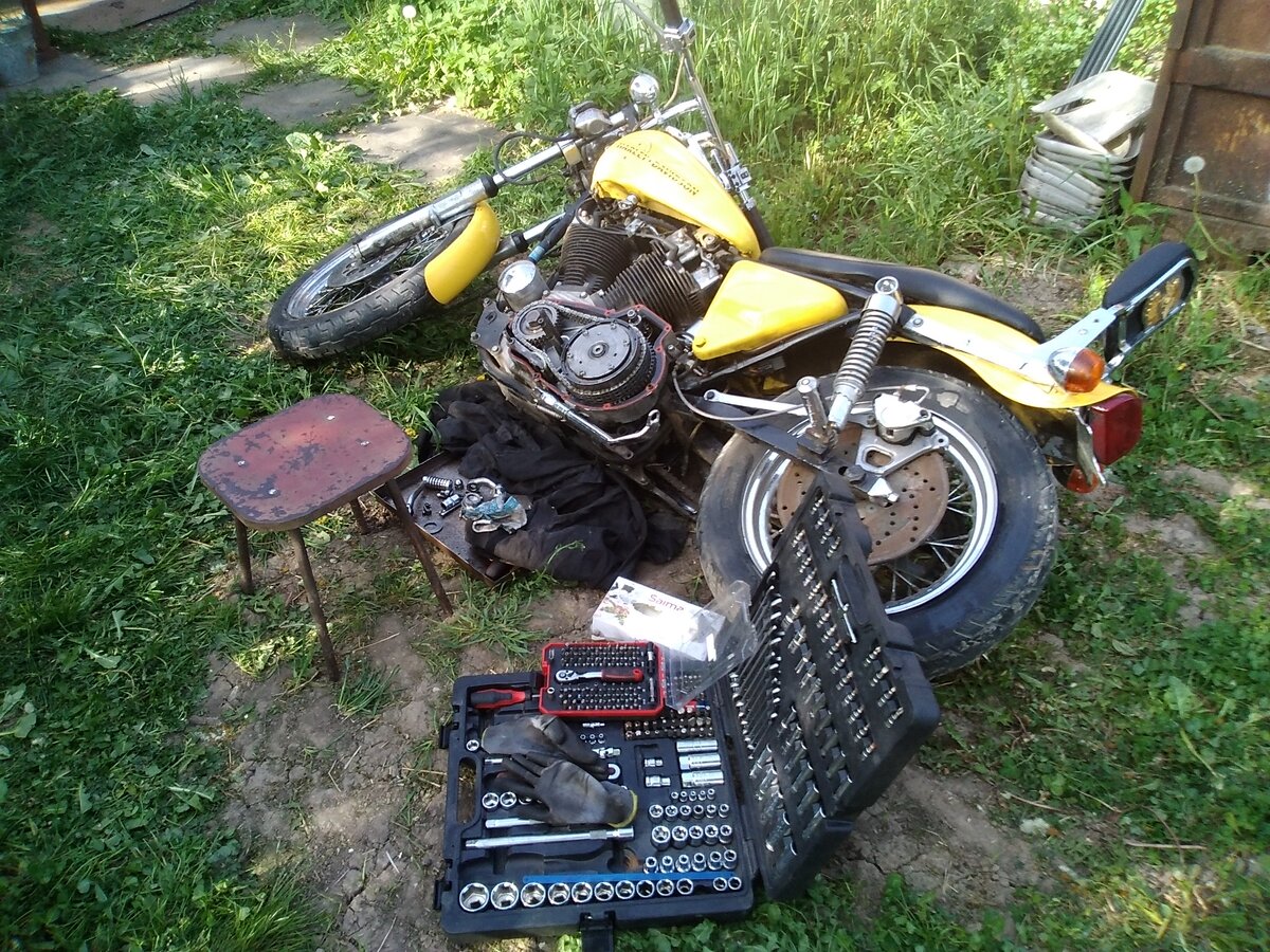

    Прикатился на ремонт такой вот Харлей Спедстер 1980 года выпуска...
    Приехал с Америки, куплен на аукционе.
    Калифорнийский утопленник... Хватанул воды, чуток постоял, лет пять... Коробка не работала. А так всё заводится, даже поворотники моргают.
    Вина была в одном маленьком фиксатор который заржавел. А разбирать пришлось всю КПП...

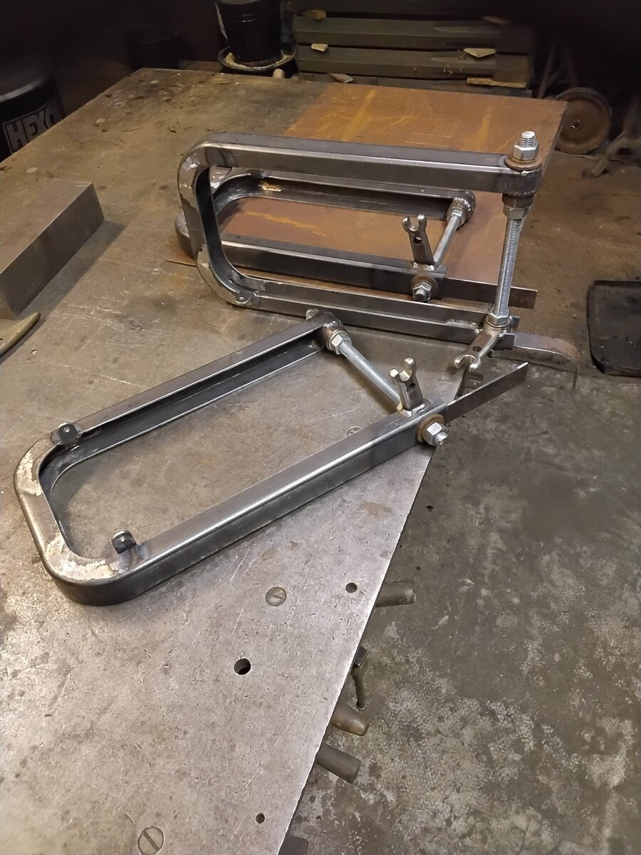

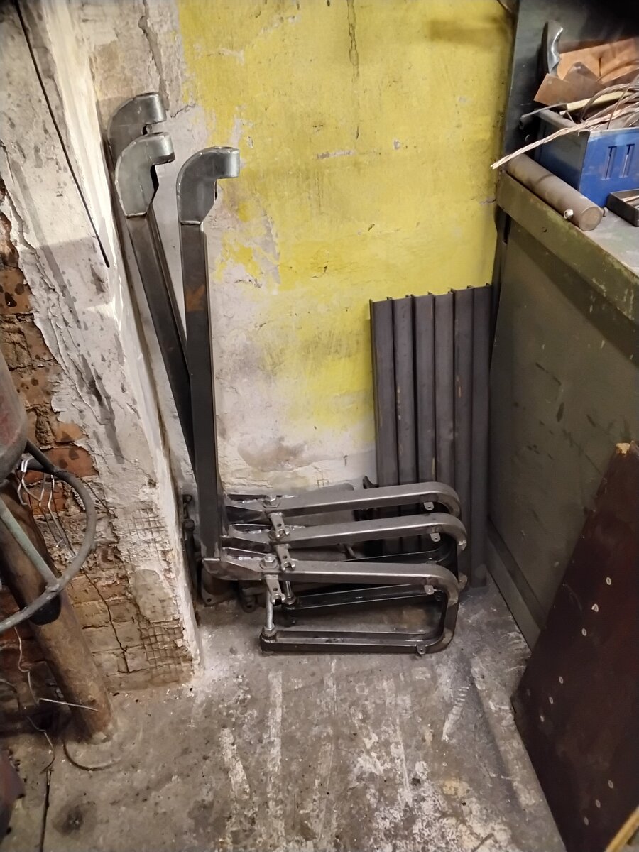

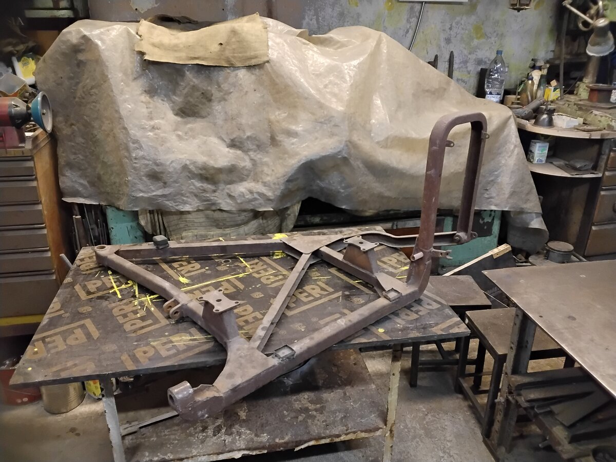

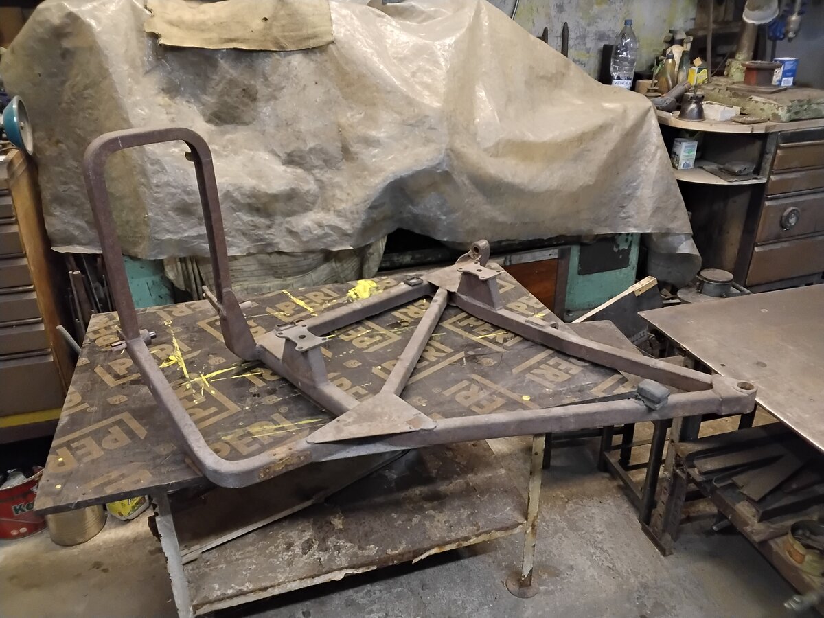

    Итак,по теме - в настоящий момент работаю над постройкой копии рамы коляски к мотоциклу ПМЗ: 20250319_133157.jpg 20250319_133131.jpg 20250319_133259.jpg
    Сообщения объединены, 24 мар 2025, время первого редактирования 24 мар 2025

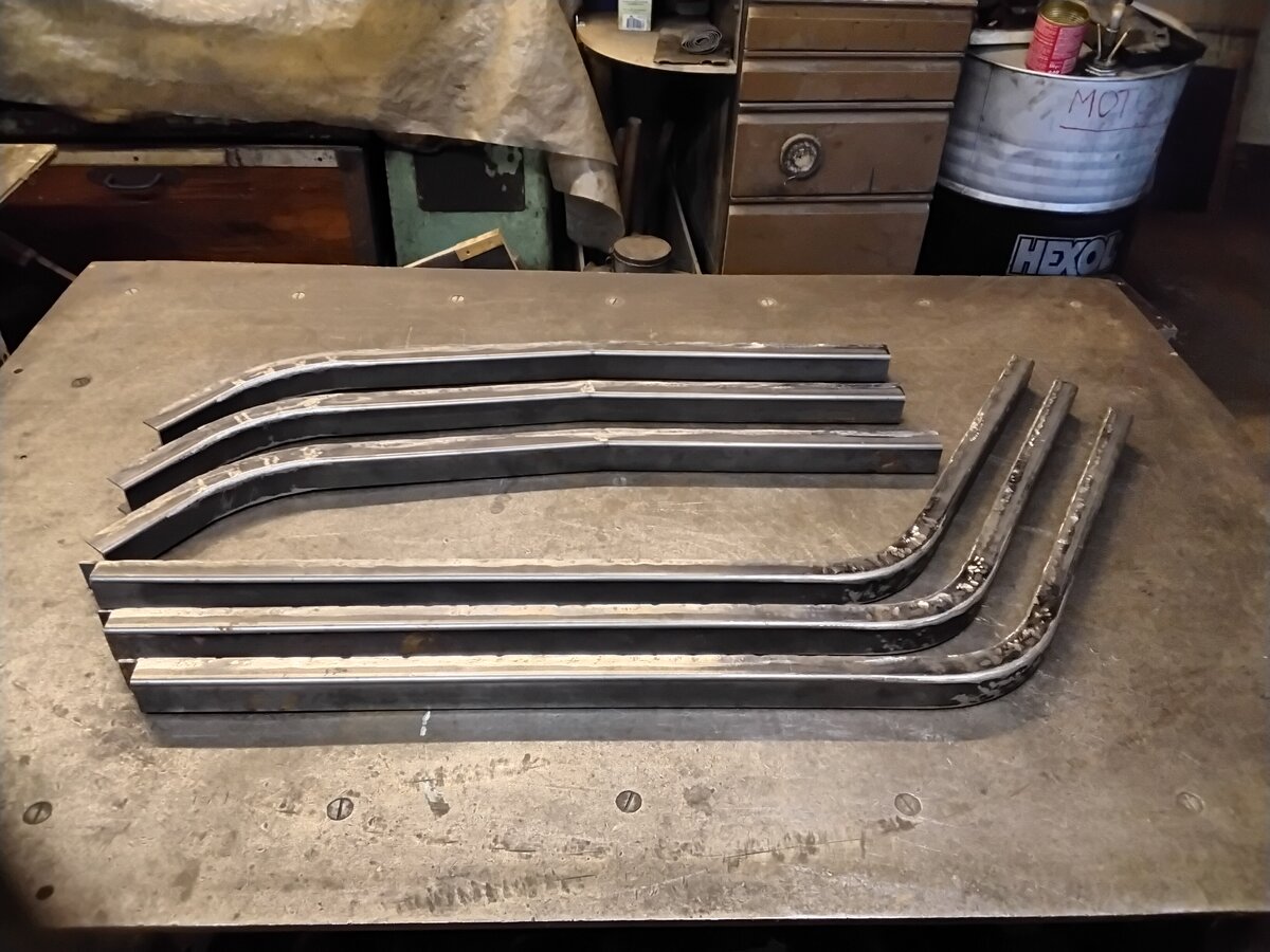

    Такие вот "кую" детали: 20250307_193611.jpg 20250303_210408.jpg 20250303_210133.jpg 20250303_210133.jpg 20250303_210408.jpg 20250307_193611.jpg

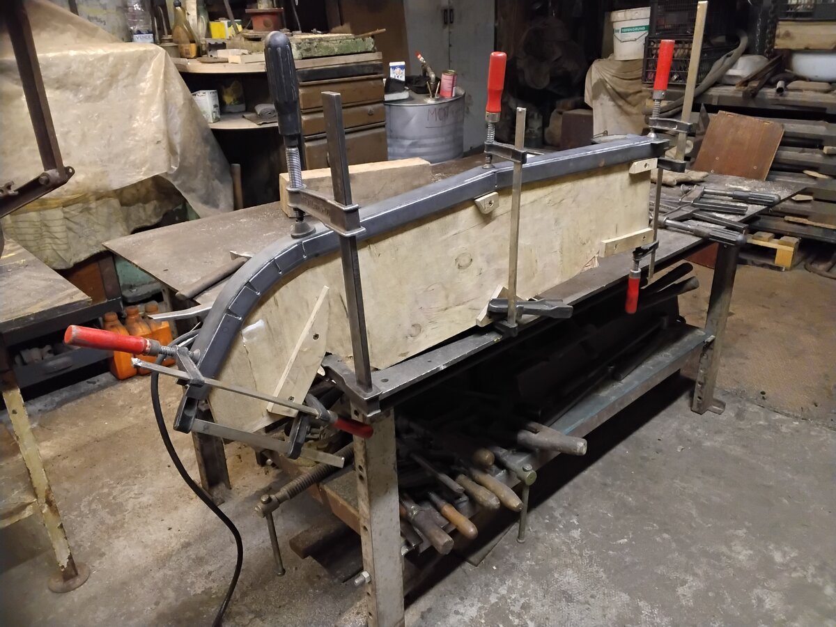

    "Гнутые " детали изготавливал в кондукторых из 20- ти ММ фанеры: 20250311_121647.jpg 20250308_185242.jpg 20250319_133408.jpg
    Промежуточный финишъ: 20250320_175328.jpg 20250320_175309.jpg 20250320_135536.jpg 20250320_135514.jpg

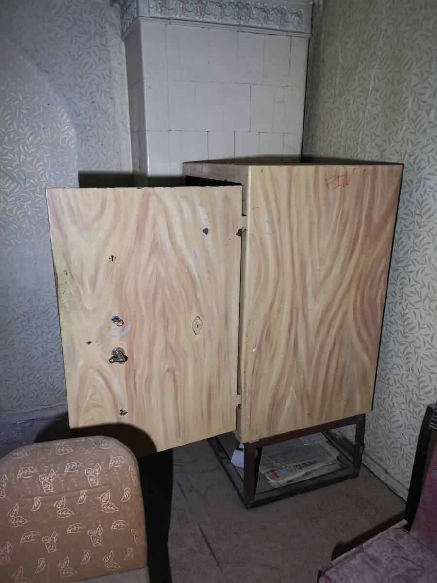

    В пятницу,28 марта,приезжал в Ригу на свидание с Супругой....
    Но человек я не исправимый,и остаток пятницы и субботу занимался эвакуацией занимательных находок...
    Подходящей темы на Форуме не нашёл(а может искал не усидчиво...) а была бы тема "СЕЙФЫ" - то мне есть что сказать по этому поводу.
    Ни что не предвещало сюрпризов.Рутинный осмотр одного "заброса"...Я на этом "забросе" не сотый и даже не тысячный посетитель...
    35 лет хожу мимо этого места - был там заводик,а вконце 90-х латыши окончательно искоренили "наследие тоталитарного режима" - заводик остановили.И то правда - ну вот на хрена латышам мыло?Моется тот кому лень чесаться...А если уж очень приспичит,то мыло можно и за границей купить,чего самим то корпеть над процессом?
    Территорию приватизировали,оборудование сдали в металлом,всё что было полезнье - растащили...
    А тут иду мимо - смотрю - О!Здания начали сносить,горы мусора строительного,а из дыры в заборе деловито выскочила группа молодёжи с тяжёлыми заплечными мешками...Дай думаю и я загляну...
    Валяется там всякий полезный хлам,но всё забрать - длины рук не хватит...

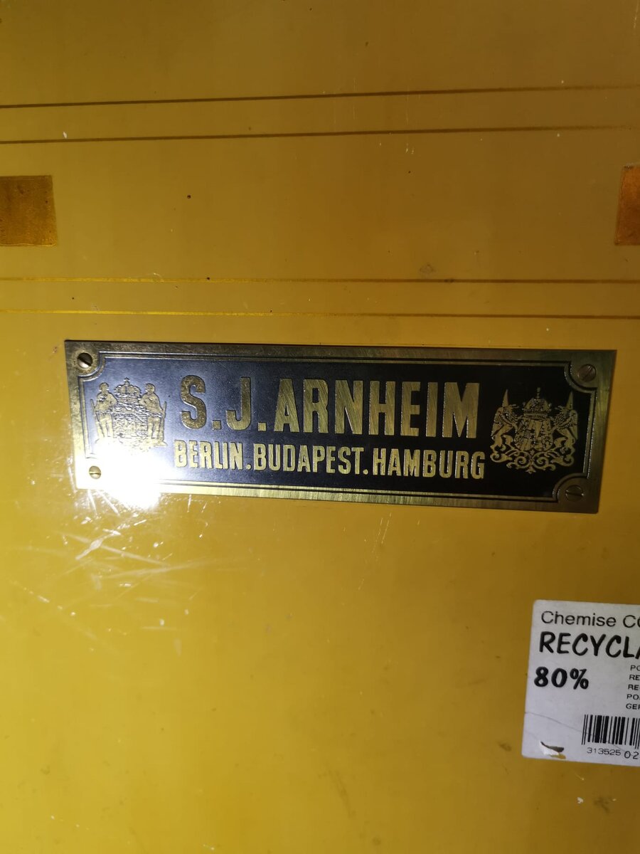

    Смотрю сейф стоит....К сейфам отношусь хладокровно - их через мои руки прошло достаточно.Я бы и мимо этого прошёл,да он на беду оказался открытым....
    Я дверку то открыл,да так и сел на подвернувшийся стульчик...
    По фото поймёте почему: IMG-20250326-WA0001.jpg IMG-20250326-WA0003.jpg IMG-20250326-WA0002.jpg

    Как же Вы его выносили? Килограмм 500 не меньше в нём.

    Завтра взвешу,когда буду выгружать - у меня "безмен" есть до 5-ти тонн...
    Всю ночь,по 30 - 50 сантиметров,при помощи грузовой стропы с трещеткой...
    Благо что было за что цепляться - то решётки на окнах и дверях,то система отопления.
    А когда ни того ни другого - в дверной проём закладывал брус толстенный...
    Размеры сейфа : 120 см высота,80 глубина и 80 ширина....

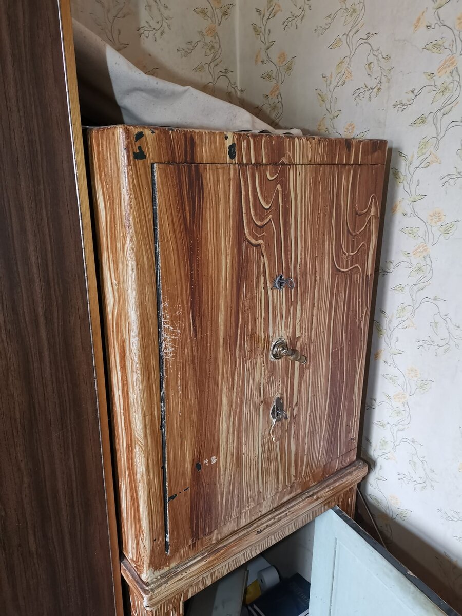

    Но это была не единственная забота в ту ночь...
    На втором этаже нашёлся ещё один сейф,и то же на беду открытый....
    Сообщения объединены, 29 мар 2025, время первого редактирования 29 мар 2025
    Годов 30-х , хвала Всевышнему - обычного размера... IMG-20250326-WA0008.jpg IMG-20250326-WA0007.jpg

    ...и вот: "немец" весил 600 кг... ,"имперский" весил 850 кг ....
