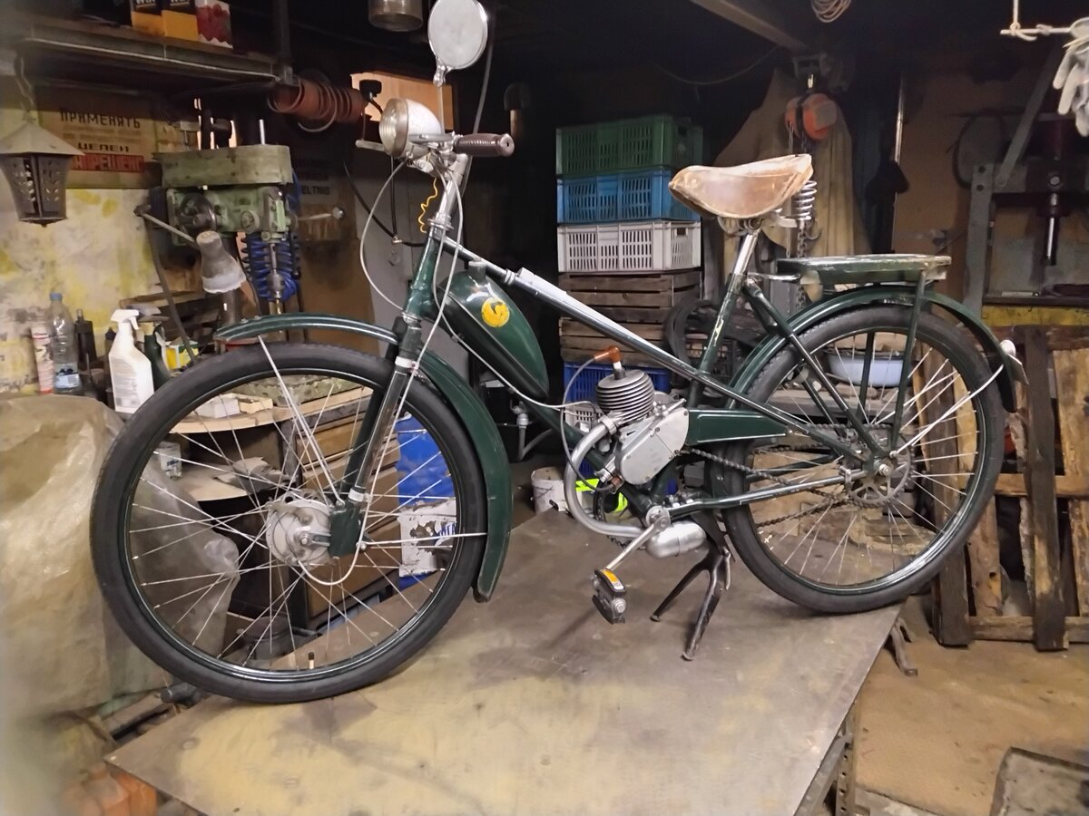

    А уж к слову пришлось - раздобыл таки ТО чего начинал карьеру байкера 45 лет назад - попед "Львов" 1959 года выпуска.В оригинальной окраске,с родными документами и инструментом.Получил в обмене на совершенно мне ненужный предмет... 20250126_211444.jpg 20250126_211344.jpg

    Продукция ЛВЗ - Львовский Велосипедный Завод.
    Первым у них был В-91 ,обычный мужской велосипед с моторчиком 1957/59 год
    Следующим был мой "Львiв" В-92 с 1959 года...
    Верховина и Карпаты - это всё тот же ЛВЗ,но гораздо позже - 70-80-е годы прошлого столетия...
    Мне ж он не с магазина достался - Дед двоюрный подарил!
    Вот и поправка в 10 лет...

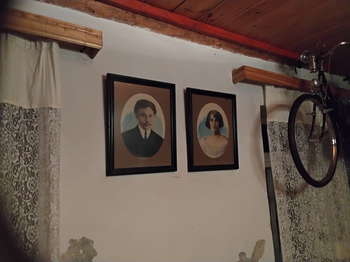

    В каминный зал под потолок - рядом с портретами Прадеда и Прабабушки!
    Прабабушкин велосипед уже там висит - Лейтнер " Россия" 1910 года выпуска... 20250330_225412.jpg 20250330_225340.jpg

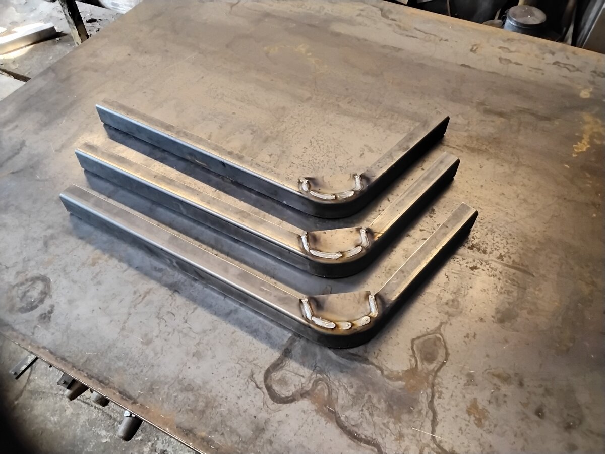

    Закончились выходные и вернулся к работе.
    К рамам добавилось ещё по железке: 20250331_151539.jpg 20250331_145822.jpg

    Завтра предстоит делать последнюю "кривульку" - вновь по фанерному шаблону. 20250331_201556.jpg 20250331_201544.jpg

    ...а с этими "кривульками" что то долго я вожусь...

    Тем временем "кривульки" удачно встали на места 20250403_180056.jpg 20250403_140141.jpg
