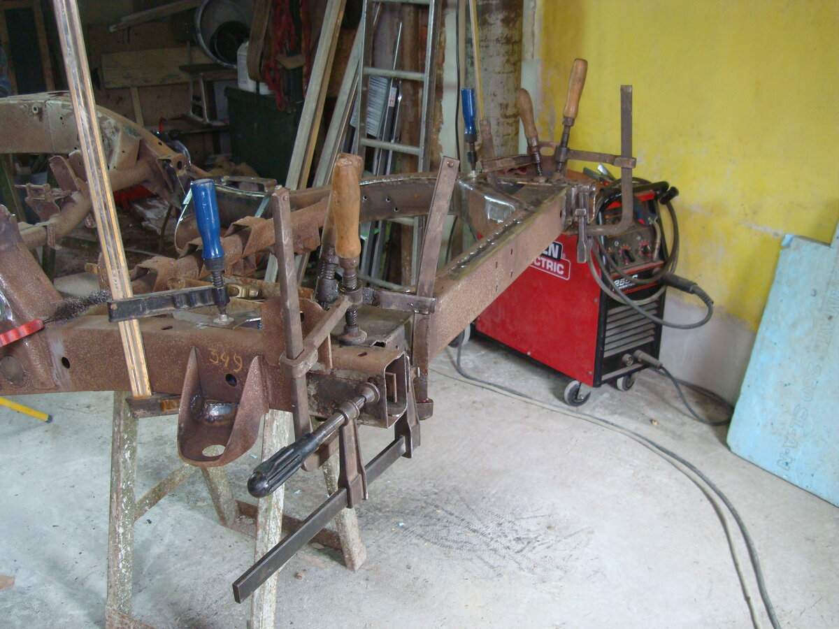

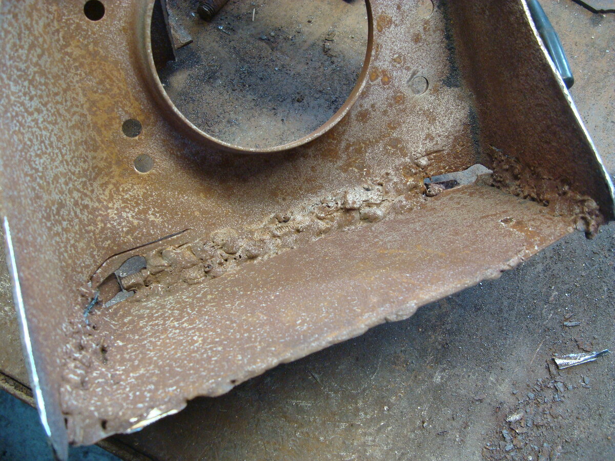

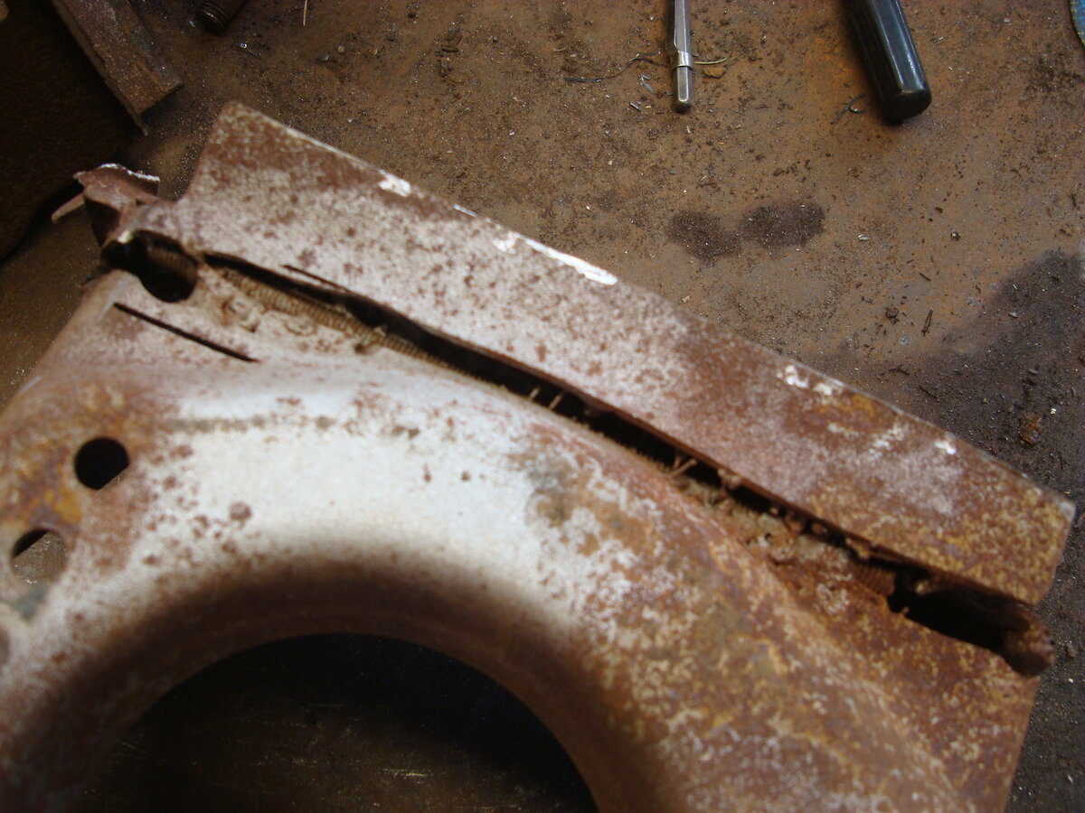

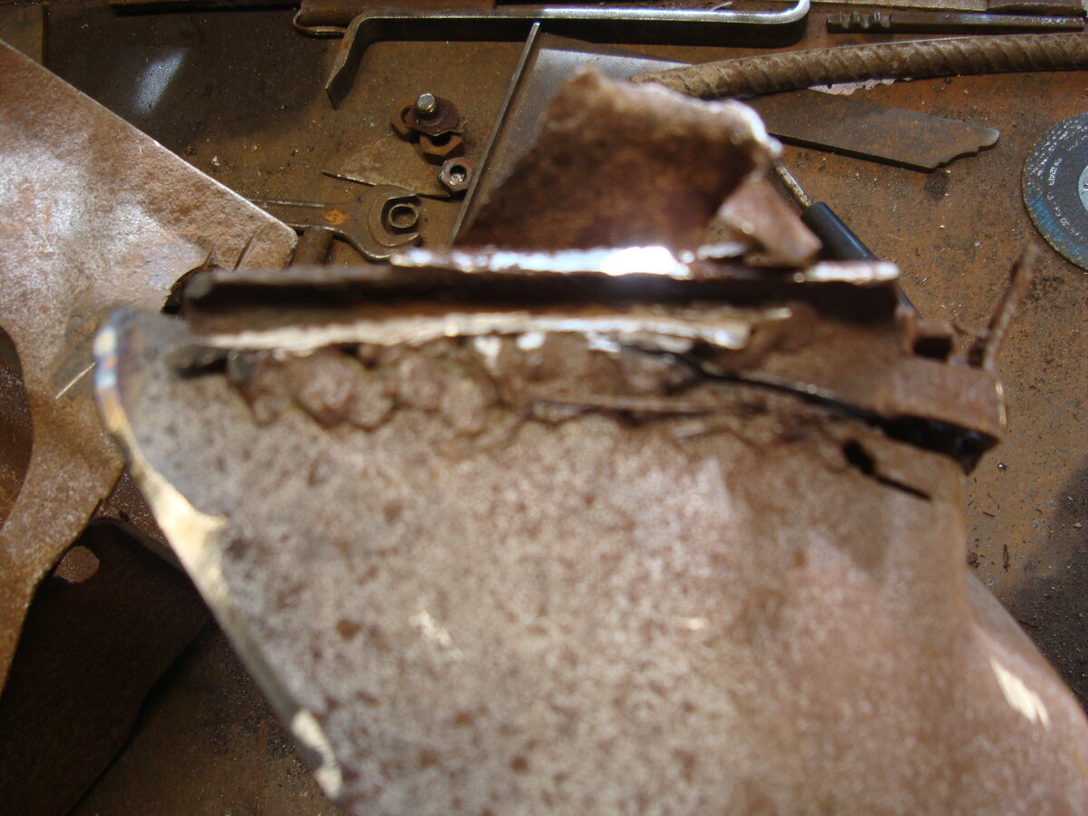

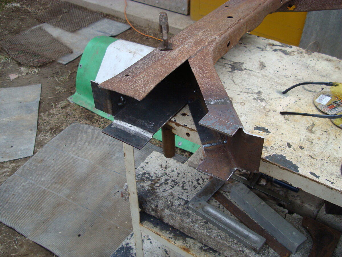

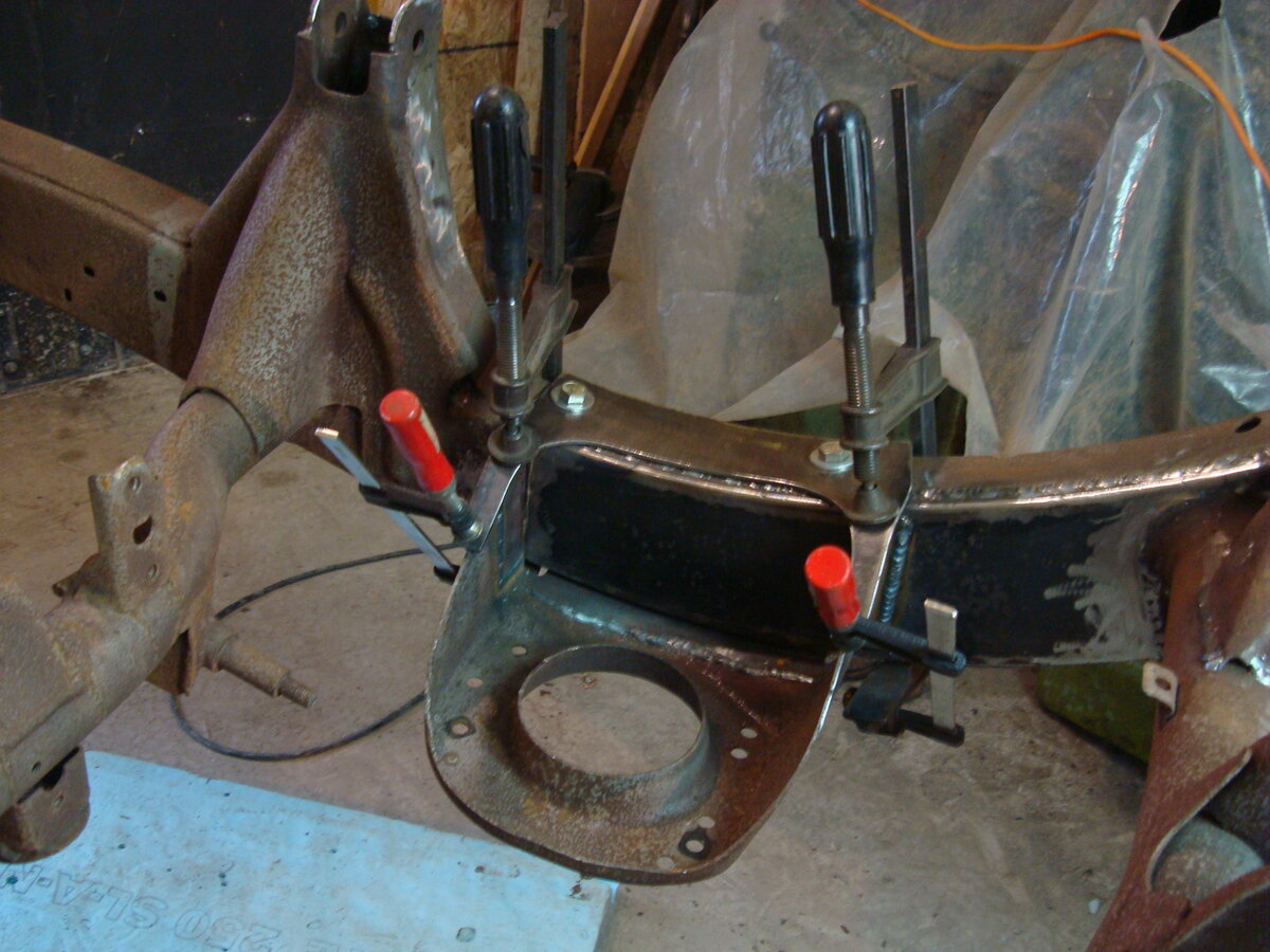

    ...собрал и примерил на место заднюю траверсу.Пока с незачищенными швами(откровенно устал,да и инструмент запросился на ТО...)

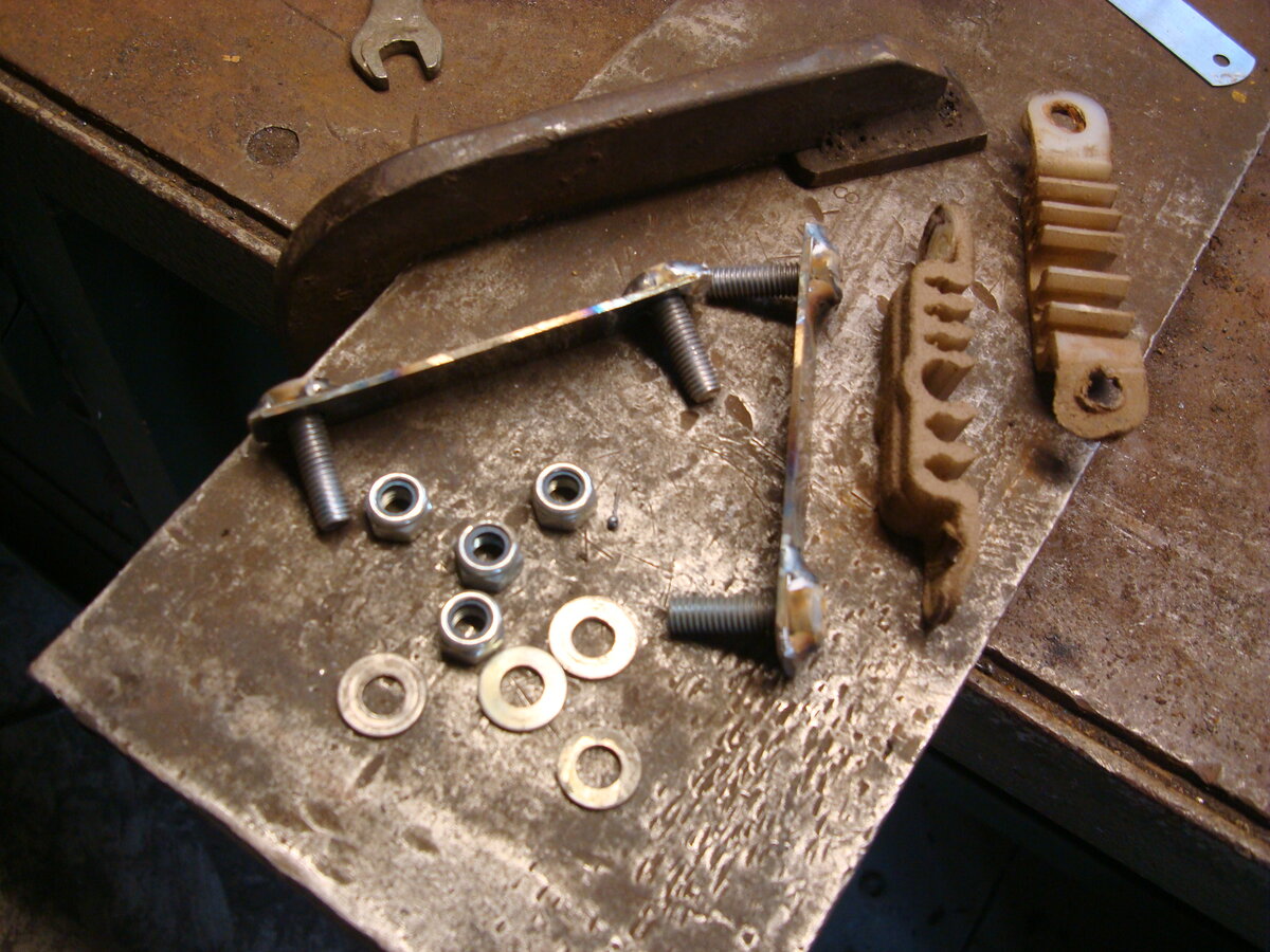

    Сегодня провёл ПХД.А то "машинки" капризничать начали...
    "зелёный" БОШ зашумел-сносилась малая коническая шестерня.А что ж хотеть от "непрофессионального" БОШа приобретённого ещё аж в 1997 году:
    "синий" БОШ заискрил и остановился - сработал хитрый предохронитель вмонтированный в одну из графитовых щёток - диэлектрический "грибочек" с пружинкой.Когда щётка достигает минимальной длины,графит протирается до диэлектрического грибочка и пружина отжимает щётку от коллектора.
    "профессиональный" БОШ то же уже не молод и был приобретён в 2006 году.Это уже третий комплект щёток:
    в "АЭГ" появилась вибрация и как то пропала сила.Виной оказался передний подшипник ротора в силу каких то причин утративший сеператор(главное совершенно бесследно-ни обломков,ни крупинки...Из чего был сделан?...)
    Стоимость деталей:
    Оригинальная(из БОШ представительства) шестерёнка - 7 евро
    оригинальные щётки - 4.50 евро
    подшипник - 4.70 евро.
    ....ну и своя бесплатная работа

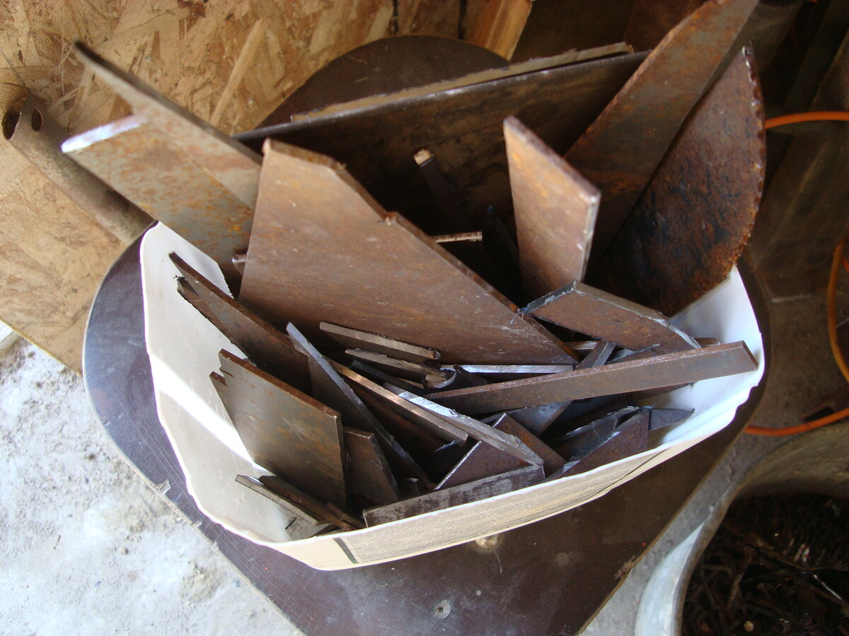

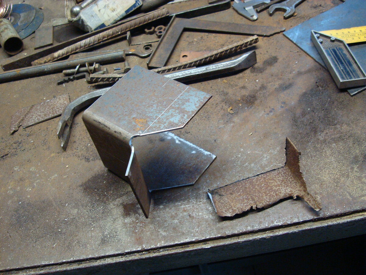

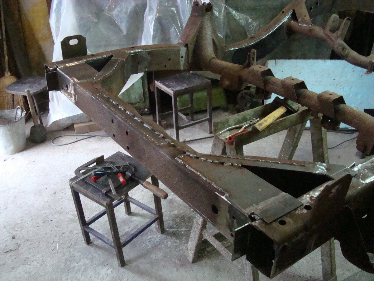

    По этому загружу лишь фото финишных работ по раме патруля....
    DSC07675.JPG DSC07676.JPG DSC07677.JPG DSC07678.JPG DSC07679.JPG DSC07681.JPG DSC07682.JPG DSC07684.JPG DSC07685.JPG DSC07686.JPG DSC07687.JPG DSC07688.JPG DSC07689.JPG

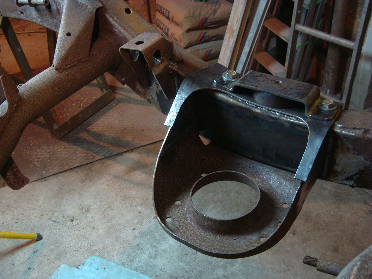

    - это отремонтированные стаканы задних пружин встали на свои места.
    Сообщения объединены, 22 мар 2016, время первого редактирования 22 мар 2016
    .....задняя траверса то же встала на место!
    DSC07690.JPG DSC07691.JPG DSC07692.JPG DSC07693.JPG DSC07694.JPG DSC07695.JPG

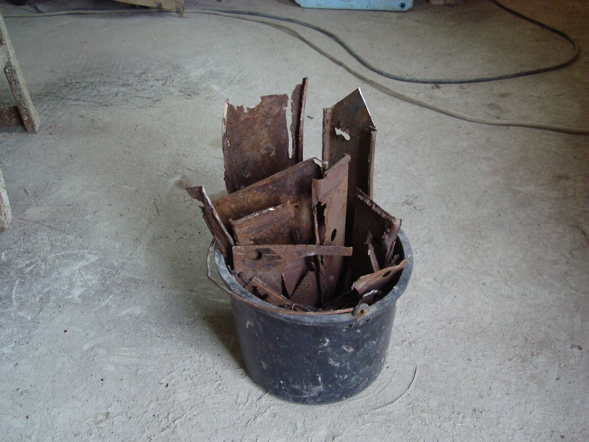

    Ушло 1.5 м.кв. листовой 3-ки...

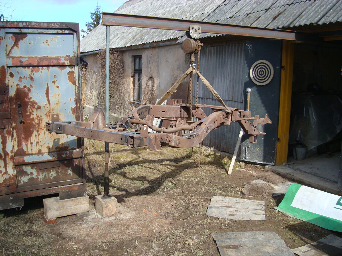

    Ну а сегодня загрузка....
    Завтра в гордом одиночестве нажрусь водяры,а в четверг повезу раму в Ригу...
    DSC07703.JPG DSC07704.JPG DSC07696.JPG DSC07697.JPG DSC07699.JPG DSC07698.JPG

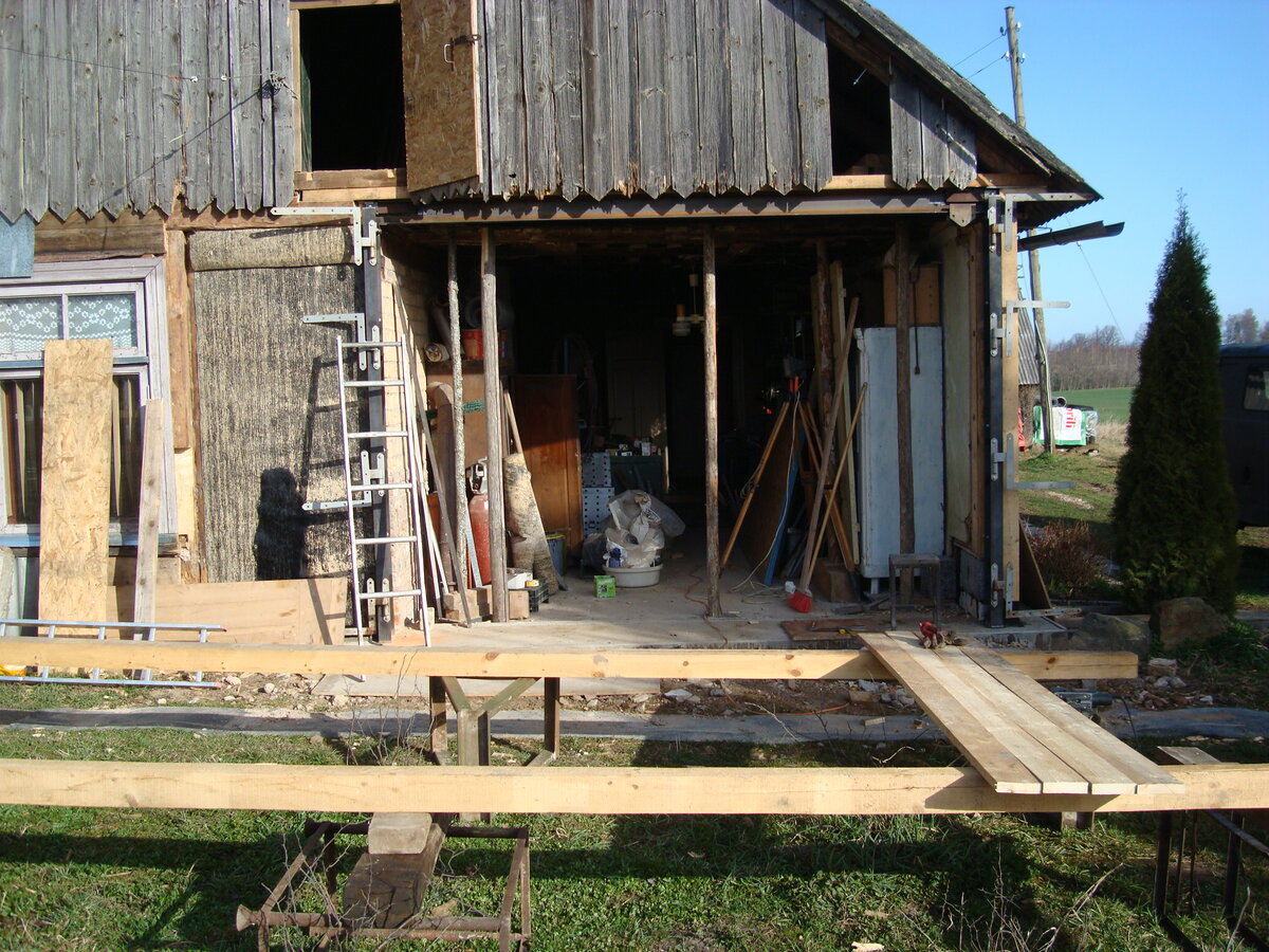

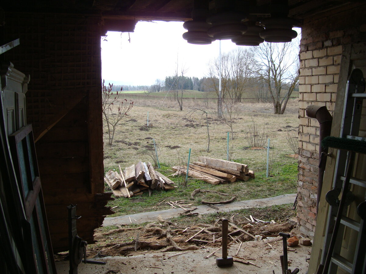

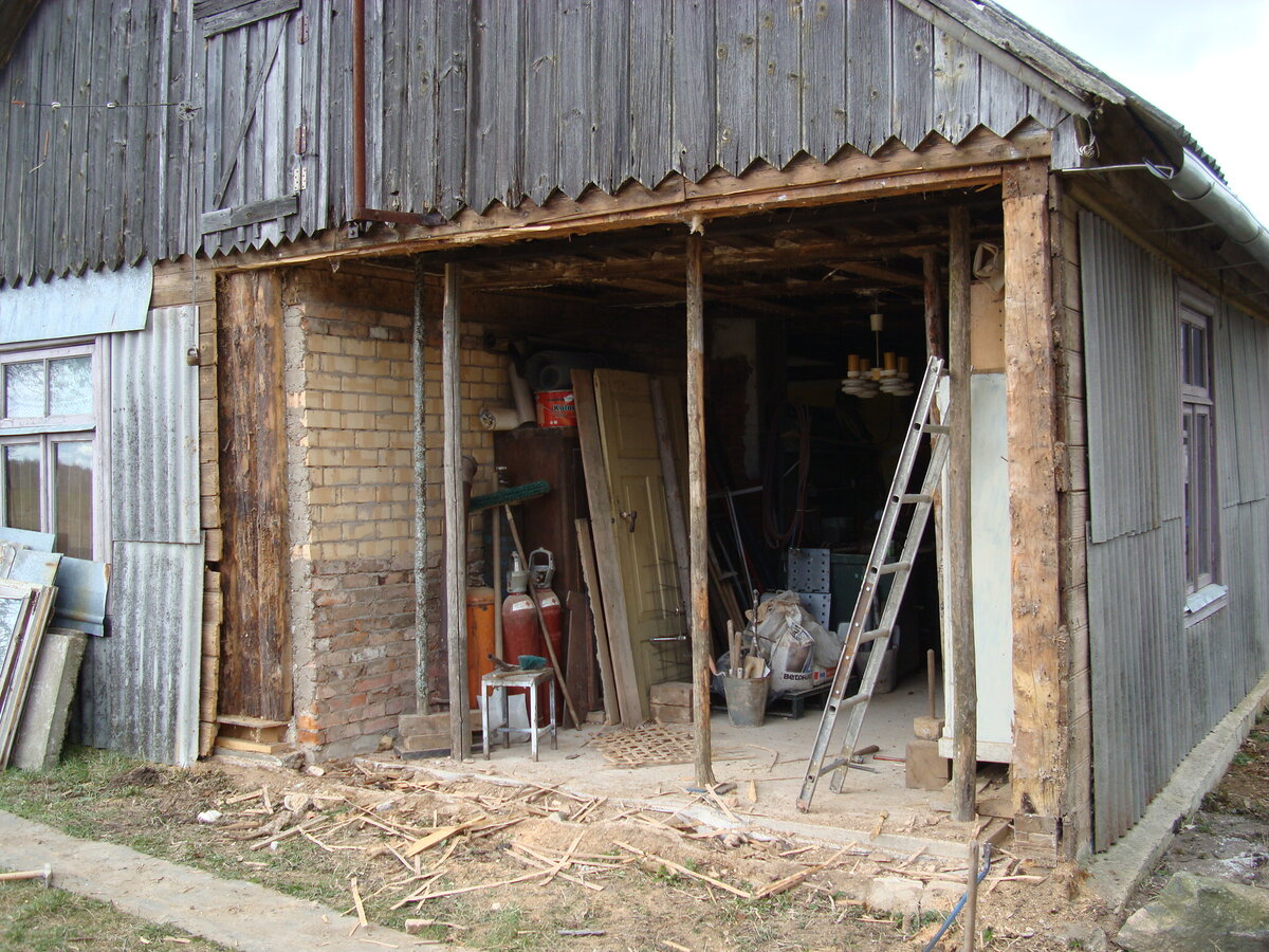

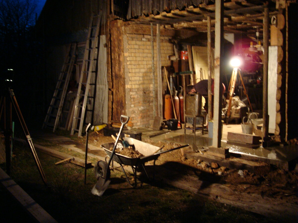

    Приступил к "расширению пространства" - должен же куда то и БА-10 заехать...
    Надо сделать вотота 3.5м на 2.5 м...
    Как раз эту стенку и не было жалко сносить-время было с ней безжалостно.Эта половина дома 1924 года постройки...
    Пришлось повозиться с демонтажом половины потолочной балки(вместо неё будет двутавр №14) - на неё опирается стропило.Поднял с помощью домкрата и выставил на внешнюю временную стойку.
    Хорошо сын приехал помогать - в две пары рук работа шла быстрее!
    под воротами заново заливаем фундамент.Припозднились маленько и заканчивали уже при прожекторах

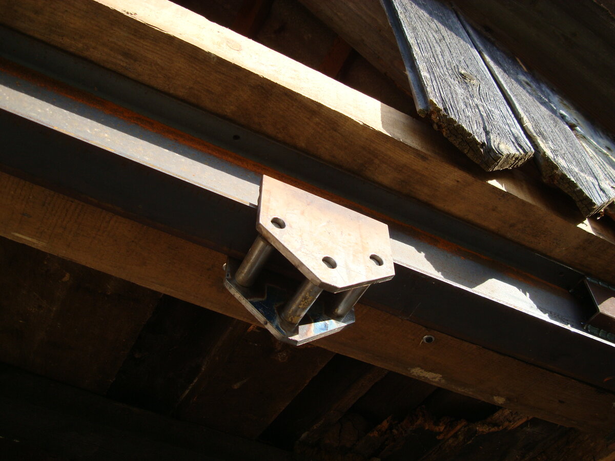

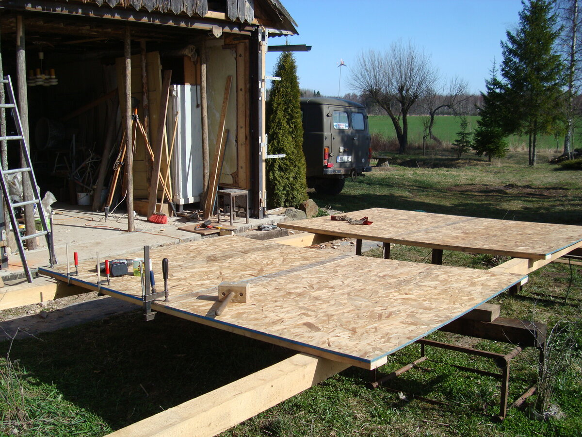

    на бетонное основание установил стойки ворот.Верхняя перемычка будет играть роль кранбалки. DSC07757.JPG DSC07758.JPG DSC07759.JPG DSC07760.JPG

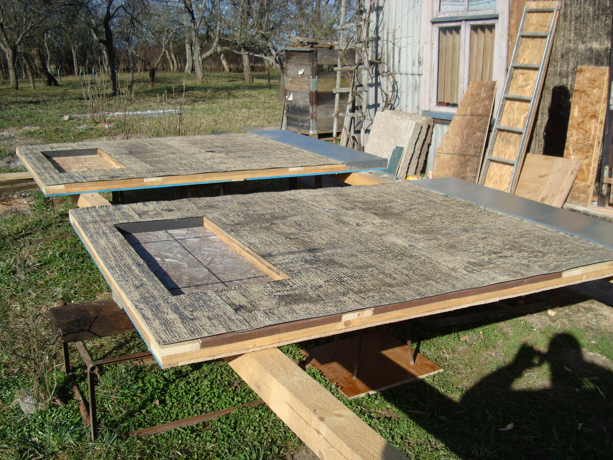

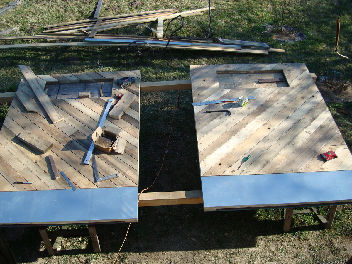

    Приступил к изготовлению створок ворот:

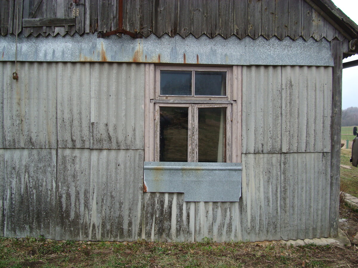

    под вагонку застелил руберойд
    нижняя часть ворот обшита цинкованной жестью так чтобы и руберойд и вагонка шли внахлёст на кромку жести
    зашито вагонкой
    Пропитано "пинотексом"
    ROTBEIL ALTAMTMANN
    1 мар 2014
    2.830
    14.272
    256
    Герцогство Курляндское
    охота на аллигаторов...
    Ну...Получилось вот ТАК :

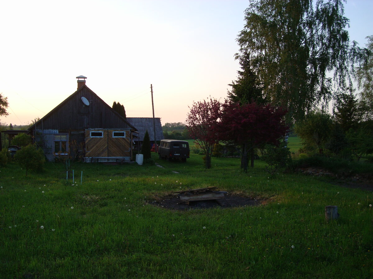

    А вечерком вышел "проверить как кони привязаны" , а невдалеке туман ползёт,из печной трубы дым идет...Красота....

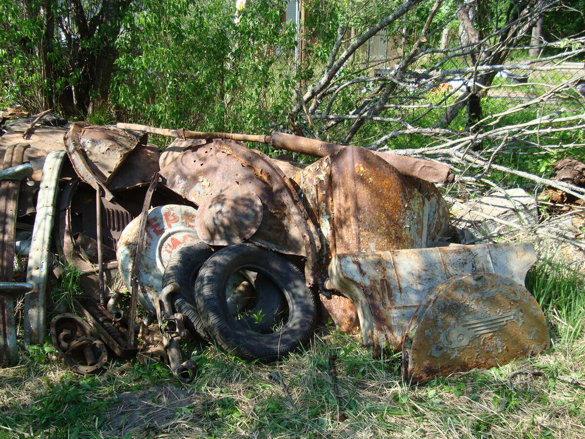

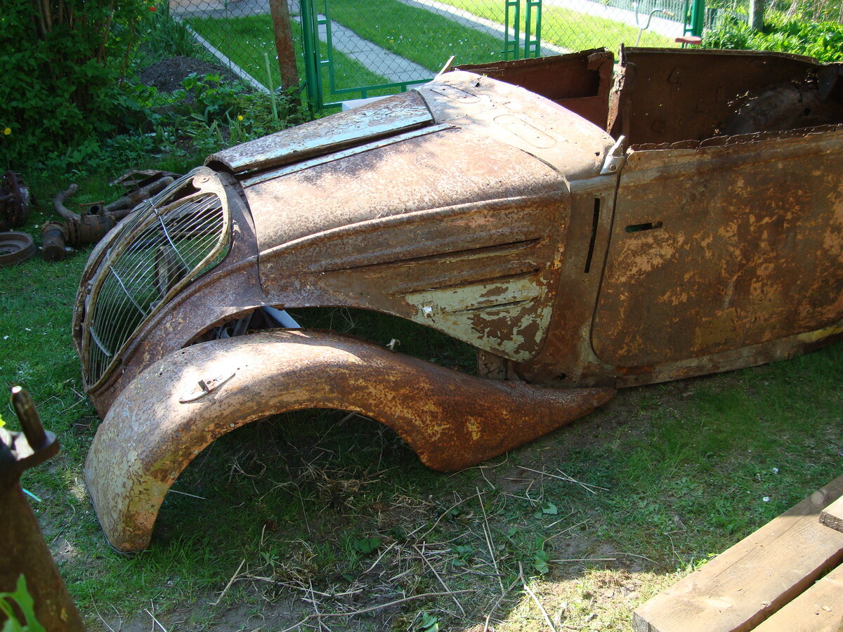

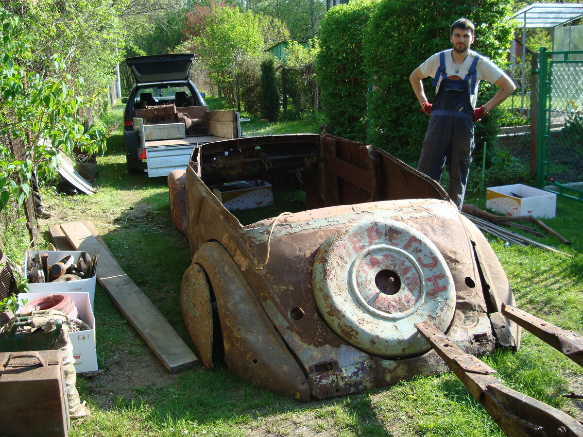

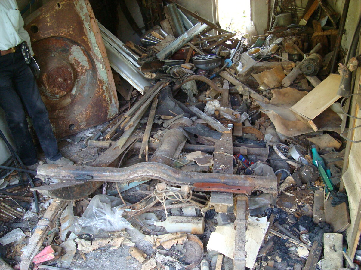

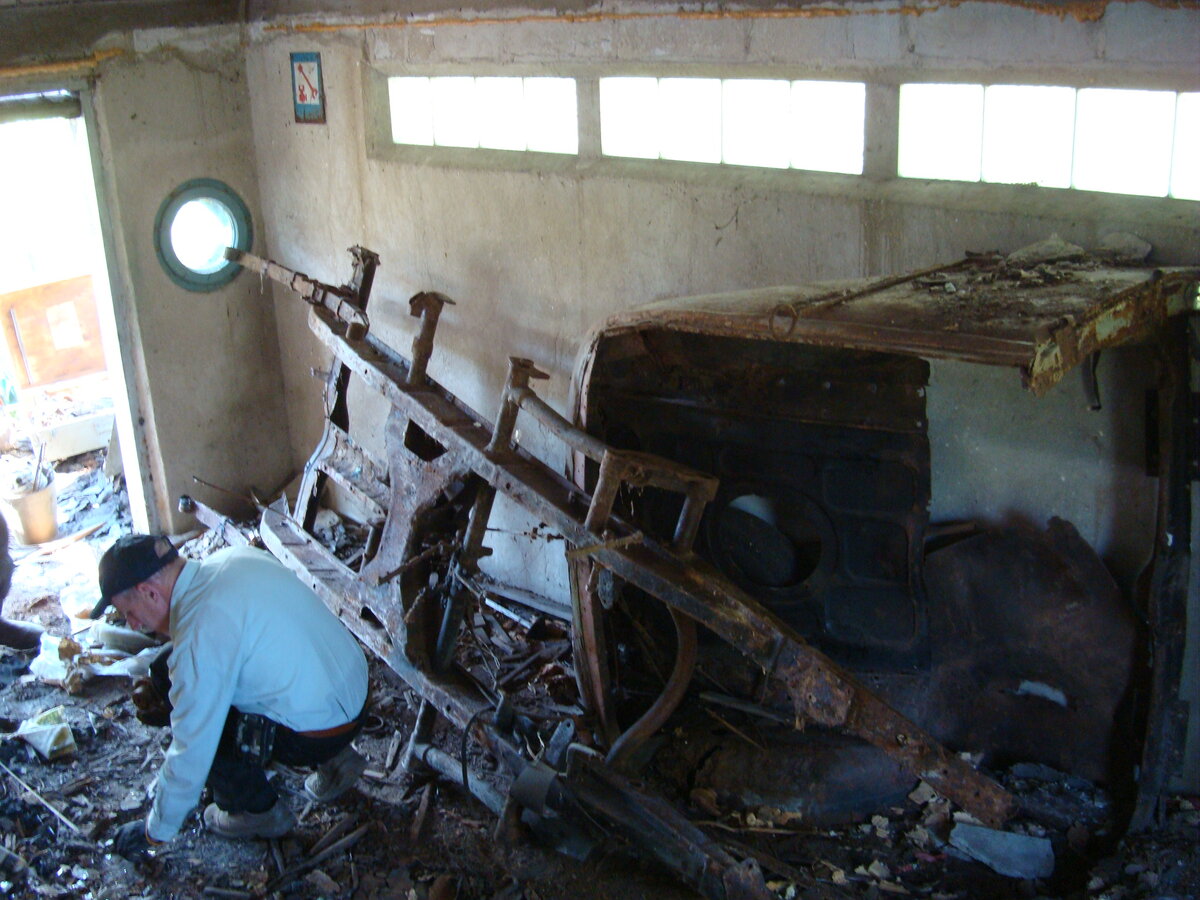

    Когда то мечтал об вот такой машине : Пежо 402 Родстер....
    И что же? Мысль материальна....Всего то надо было подождать 36! лет (ТРИДЦАТЬ ШЕСТЬ ЛЕТ !) пока владелец "созреет" расстаться....
    И вот ОНА моя...
    Peugeot004.jpg Peugeot006.jpg Peugeot007.jpg DSC07884.JPG DSC07885.JPG DSC07886.JPG
    Пришлось,правда,спилить упавшее дерево,расчистить хлам и вот она красавица!

    37.660
    ROTBEIL, поздравляю. Действительно красивая машинка и попала в правильные руки.
    ROTBEIL нравится это.
    88.197
    1.843
    Эка оно Андрей как! Не знаю поздравлять тебя или наоборот- сочувствовать! Но "гемморра" у тебя точно прибавилось! Ведь из этого построить полноценный автомобиль надо быть истинным Фанатом с большой буквы!

    Женя,а я и сам не знаю радоваться или горевать....
    Конкретно именно эта машина попалась мне на глаза в далёком 1980 году.Её купил мой Дядя.Что то начал делать,потом забросил...
    Последние лет двадцать я уговаривал продать её мне,да и не я один...Многие приходили с тугими кошельками...Но всем был дан от ворот поворот.
    А тут 9 мая при встрече Дядя и говорит,мол - кому бы отдать в добрые руки? Так мне и отдайте,говорю.
    Тянуть я не стал(доводилось попадать в просак когда я медлил,а люди меняли свои решения...) и уже 11 мая мы "откапывали" аппарат в гараже....
    Теперь как в старом еврейском анекдоте : "купи козу,продай козу..."
    #Lunohod#, ohranik и zunder1 нравится это.
    88.197
    1.843
    Ну,с сыном на пару может когда и осилите! Главное,что авто уже у тебя,а не в захламлённом бомжатнике на фото!

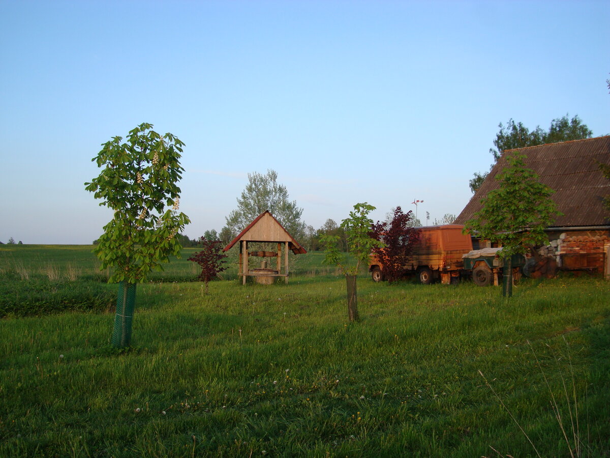

    Усадьба Альтамтманнхоф это не только мастерская,железо и куча проектов но и парк размером в два гектара,требующий постоянного ухода и обслуживания....
    Пруд,живописные руины ещё более древних чем сохранившийся дом зданий,деревья-ровесники усадьбы...
    DSC07896.JPG DSC07897.JPG DSC07898.JPG DSC07899.JPG DSC07900.JPG DSC07901.JPG DSC07902.JPG DSC07903.JPG DSC07904.JPG DSC07905.JPG DSC07906.JPG DSC07907.JPG DSC07908.JPG DSC07909.JPG DSC07910.JPG DSC07911.JPG DSC07912.JPG DSC07913.JPG DSC07914.JPG
