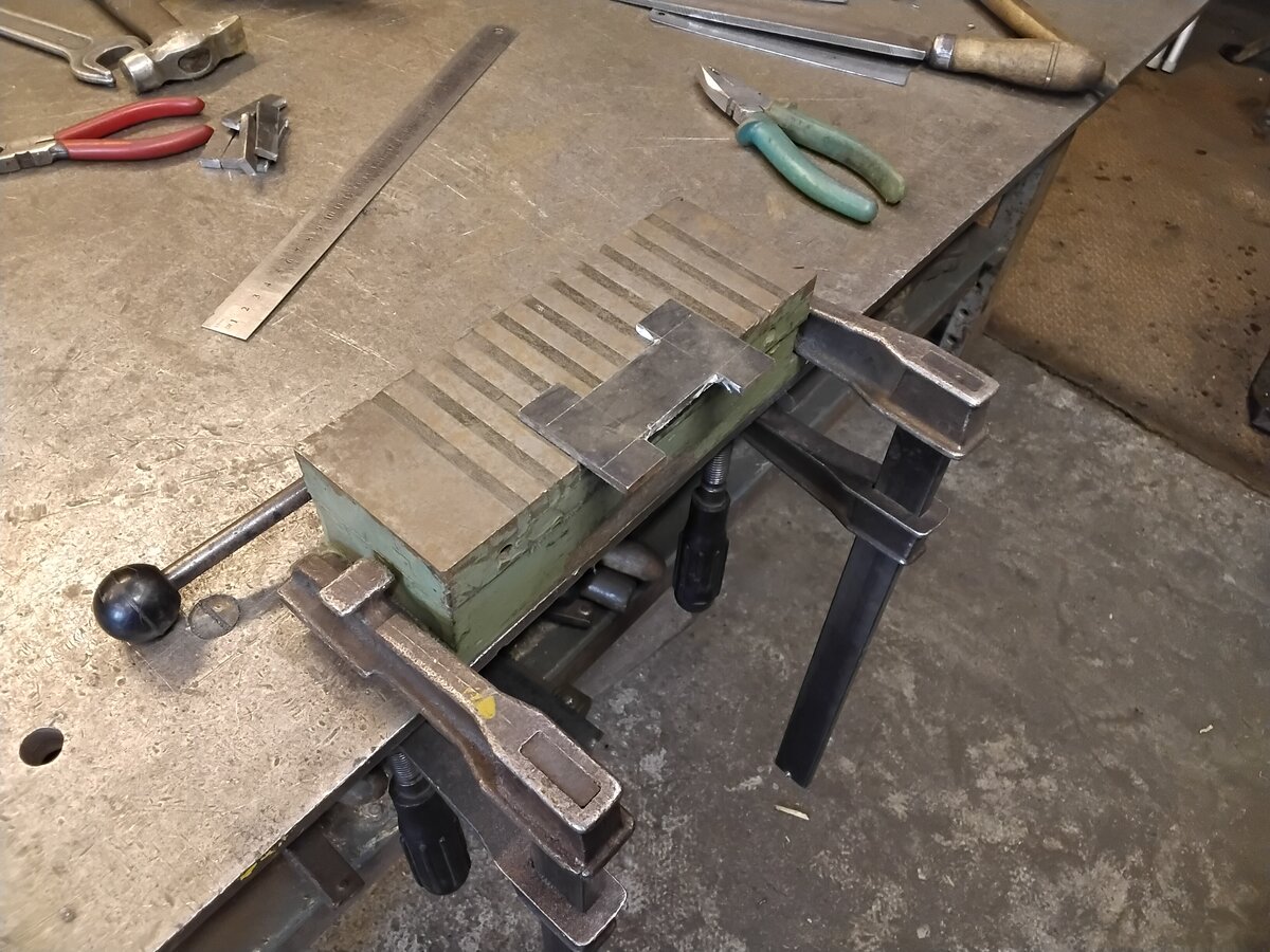

    иногда,удобно использовать магнитные тиски.Очень маленькие детали они не держат,но от размера со спичечный коробок - выручают.

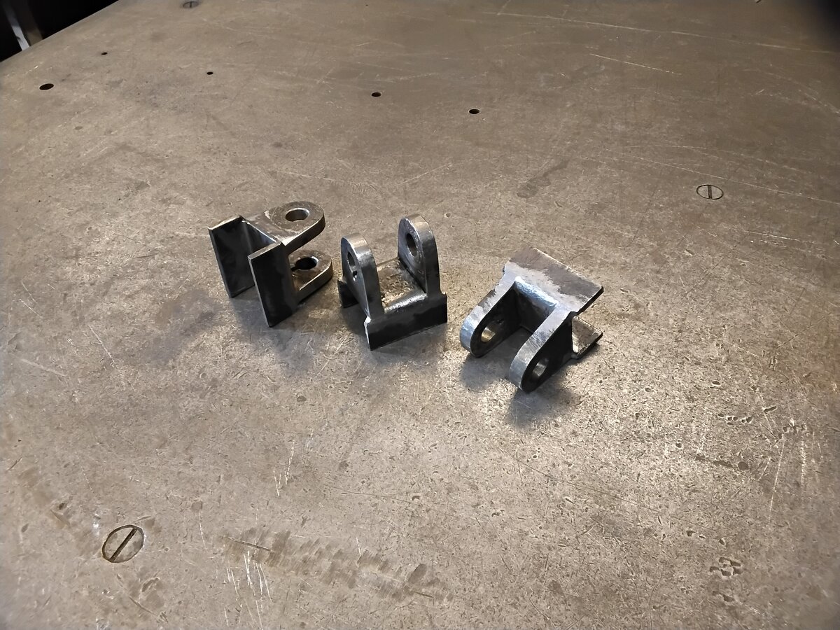

    На последнем дыхании газа собрал проушины и даже одну приварил к раме...
    Теперь буду ждать транспорт - съездить заменить балон...
    Но работы достаточно и без газа - мерь,крои,режь... 20250409_181253.jpg 20250409_175147.jpg

    Никогда, не видел и даже не слышал, про магнитные тиски. Очень удивился. Спасибо.

    Для плоскошлифовальных станков. Правильное название- "магнитная плита".

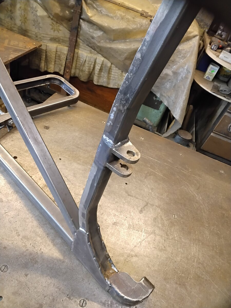

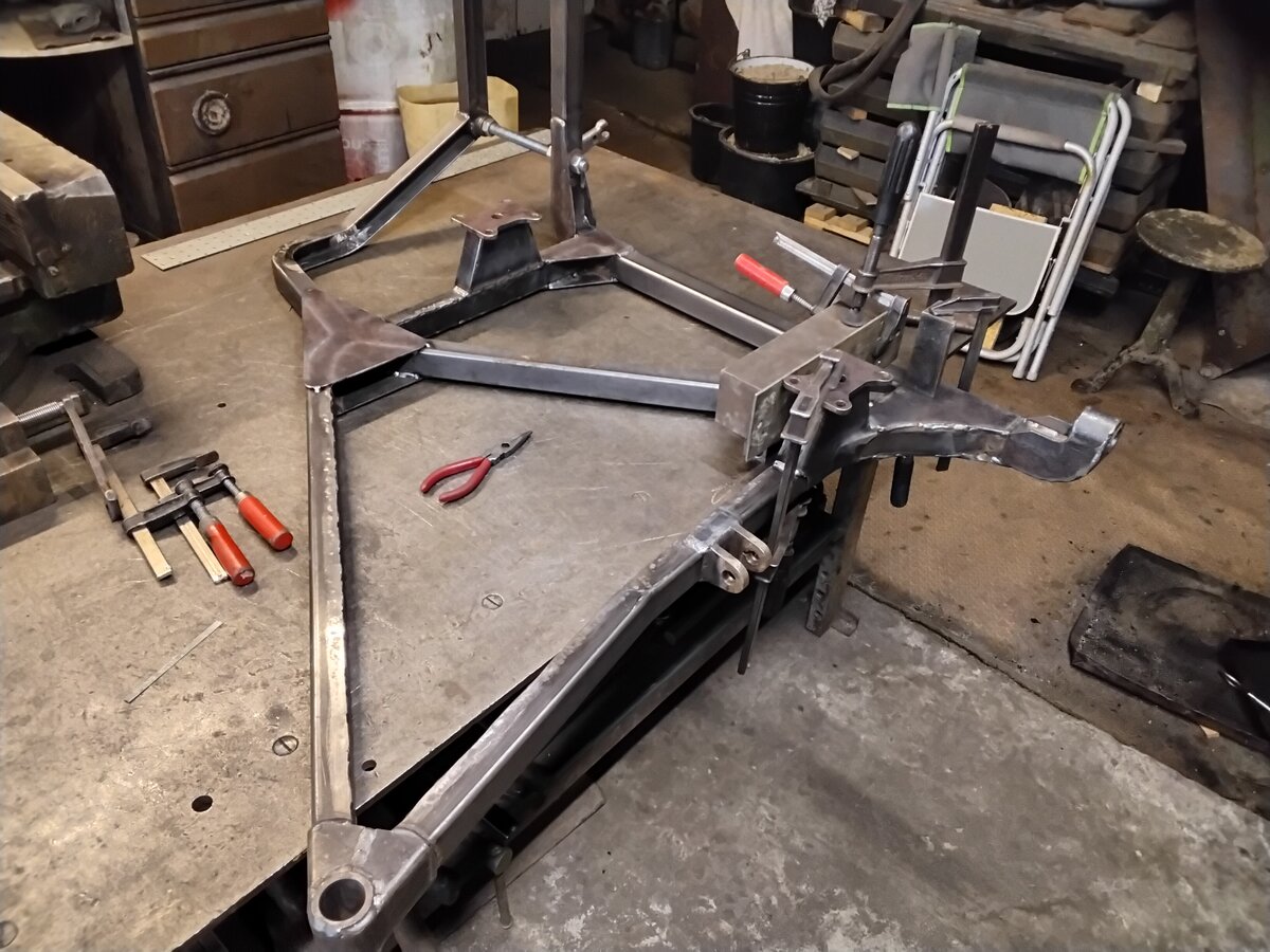

    ...гни,вари! 20250411_183114.jpg 20250411_201450.jpg 20250412_202448.jpg 20250412_204719.jpg

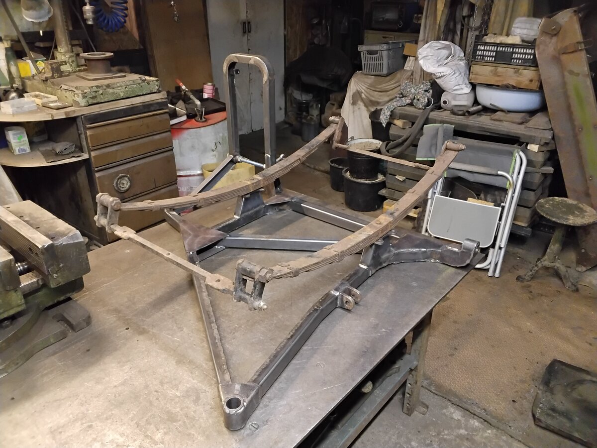

    Крепления рессор на месте. 20250415_201738.jpg 20250415_203447.jpg 20250415_203715.jpg

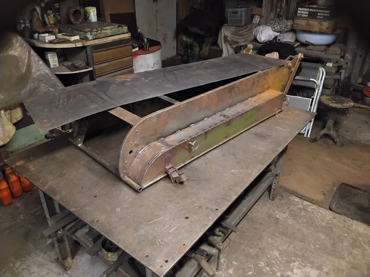

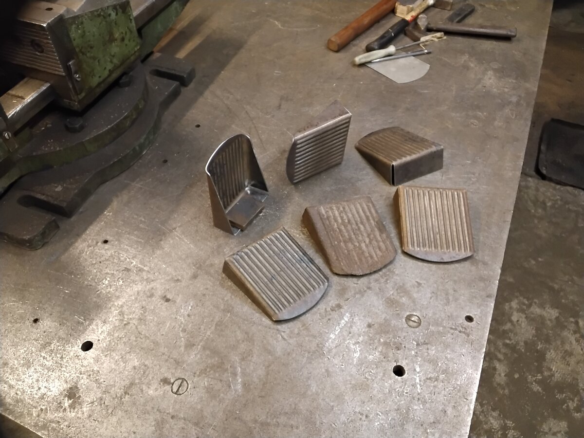

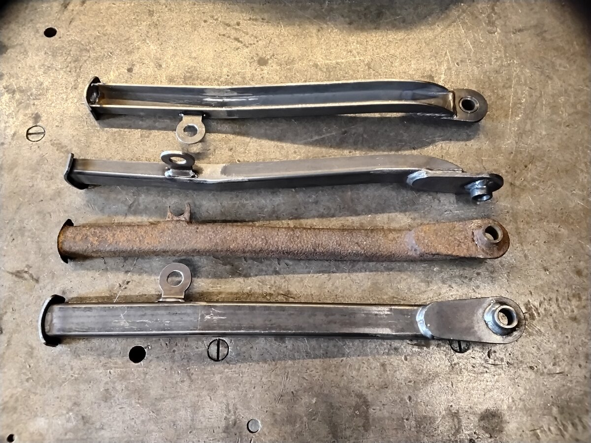

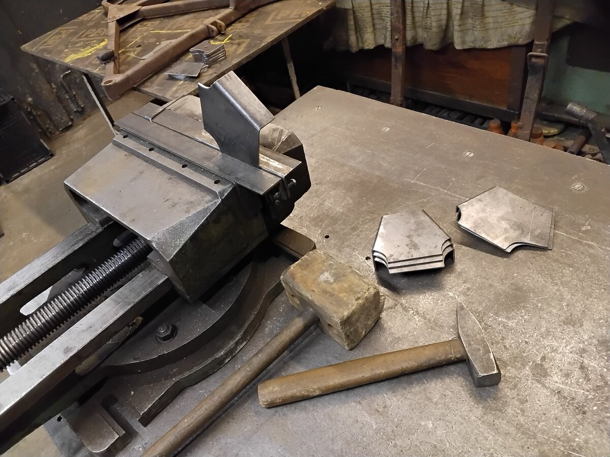

    Для простой с виду детали,подножки,необходимо делать приспособление...
    Ну...доступ к фрезерному станку у меня только в Риге,да и племянника,а он тоже профессионально занимается реставрацией,не хотелось беспокоить таким пустяком...
    По этому обошёлся сверлильным станком,отрезной машинкой Бош и гигантским напильником....
    Приспособление:пять зубов с низу,два зуба сверху.Для "синхронизации" соеденены дугой из полосы(это решение,полоса дугой,подсмотрел в фейсбуке на стрнице одного кузнеца...) Давил на самодельном гидравлическом прессе по одному зубу.Пять нижних служили и установочными и рабочими.
    Пластины взял с большим запасом по размеру - всё же трудно попасть в нужную геометрию,и большая заготовка меньше деформировалась(на изгиб...)
    Надеюсь,что сумел растолковать суть сделанного... 20250416_145513.jpg 20250417_125525.jpg 20250417_163824.jpg 20250417_171622.jpg 20250417_200549.jpg 20250417_210235.jpg

    Подобную приспособу , только для тонкого металла, использовал при изготовлении гофры СШ-36.

    У меня материал 2 мм,потому использовался гидропресс.
    Неудобство было лишь в том что "рифление" имеет форму ромба - задняя полка подножки под небольшим углом - на фото это не так очевидно...
    А с полосой,тем более тонкой проблем вообще не было бы...

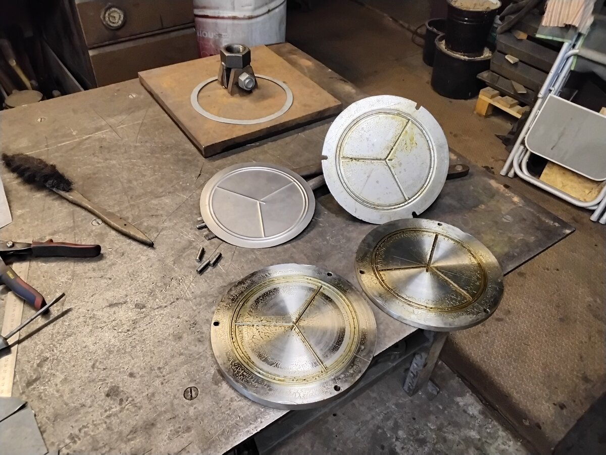

    Начал эксперименты по изготовлению светомаскировки для фар автомобилей ГАЗ АА,БА 10,ЗИС 5,мотоцикла ТИЗ АМ600...
    Давненько уже по случаю достался целый образец.
    Это редкость - после войны их повыбрасывали,а материал толщиной 1 мм - в земле такое не сохраняется...
    По нему мой Племянник изготовил основную прессформу.
    Результатом ,пока,не доволен - крутит деталь - середина утягиваться,а материал по краю лишний - вот и крутит...
    Попробую заготовку прокатать на английском колесе - придать ей выпуклую форму... 20250426_201750.jpg

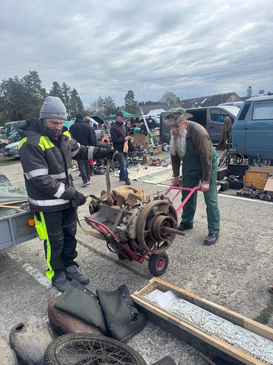

    Посетил с Сыном ярмарку в Тагади,в Эстонии.
    У нас всё,почему то,происходит с долей героизма...
    На кануне поездки прогорела прокладка головки блока цилиндров на нашей Боевой машине.В ночь перед поездкой занимались ремонтом....Сняли мотор,поставили мотор...Попробовали - радиатор потёк,потекла трубка гидроусилителя...
    Радиатор заменили,трубку отремонтировали...
    Сын прилёг поспать перед дорогой хоть сколько то,я в это время загрузил прицеп "товаром" ...
    Хвала Творцу!И добрались и вернулись без технических проблем!
    Телевизионщикам понравилась моя борода - брали интервью...
    По предварительной договоренности обзавёлся древним двигателем,годов 1910-х ...
    Специально для этого прихватил в поездку транспортную тележку.Так из за черезмерной нагрузки у неё поочерёдно развалились подшипники в колёсиках,а потом развалились обе покрышки...
    Хотя сам двигатель вчетвером мы в прицеп забросили без особого труда... IMG_20250505_120644_994.jpg IMG_20250505_120645_469.jpg

    Уф...допёр до мастерской...В одиночку!Выгрузил то же в одиночку.Не кидал.Ни какую технику и механизацию,кроме тележки,не использовал.
    Взвесил мотор - 200 кг.
    Значит транспортная тачка была г...вно! 20250505_201041.jpg 20250505_201003.jpg 20250505_200946.jpg 20250505_200924.jpg
