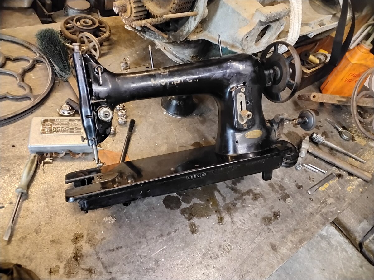

    Одна работа вынудила заняться приведением в порядок большой швейной машины.
    С самой машинкой дел не много - уже почистил и смазал,благо хранилась она на сухом складе.
    Но надо будет сделать две лапки прижимных специальных под эту работу.
    И надо её "замедлить" - мне надо чтобы работала значительно медленнее.Вожусь с приводными колёсами,что бы поменять передаточное число. 20250514_155543.jpg 20250514_151641.jpg
    Сообщения объединены, 14 май 2025, время первого редактирования 14 май 2025
    Мда...Мы простых путей не ищем...

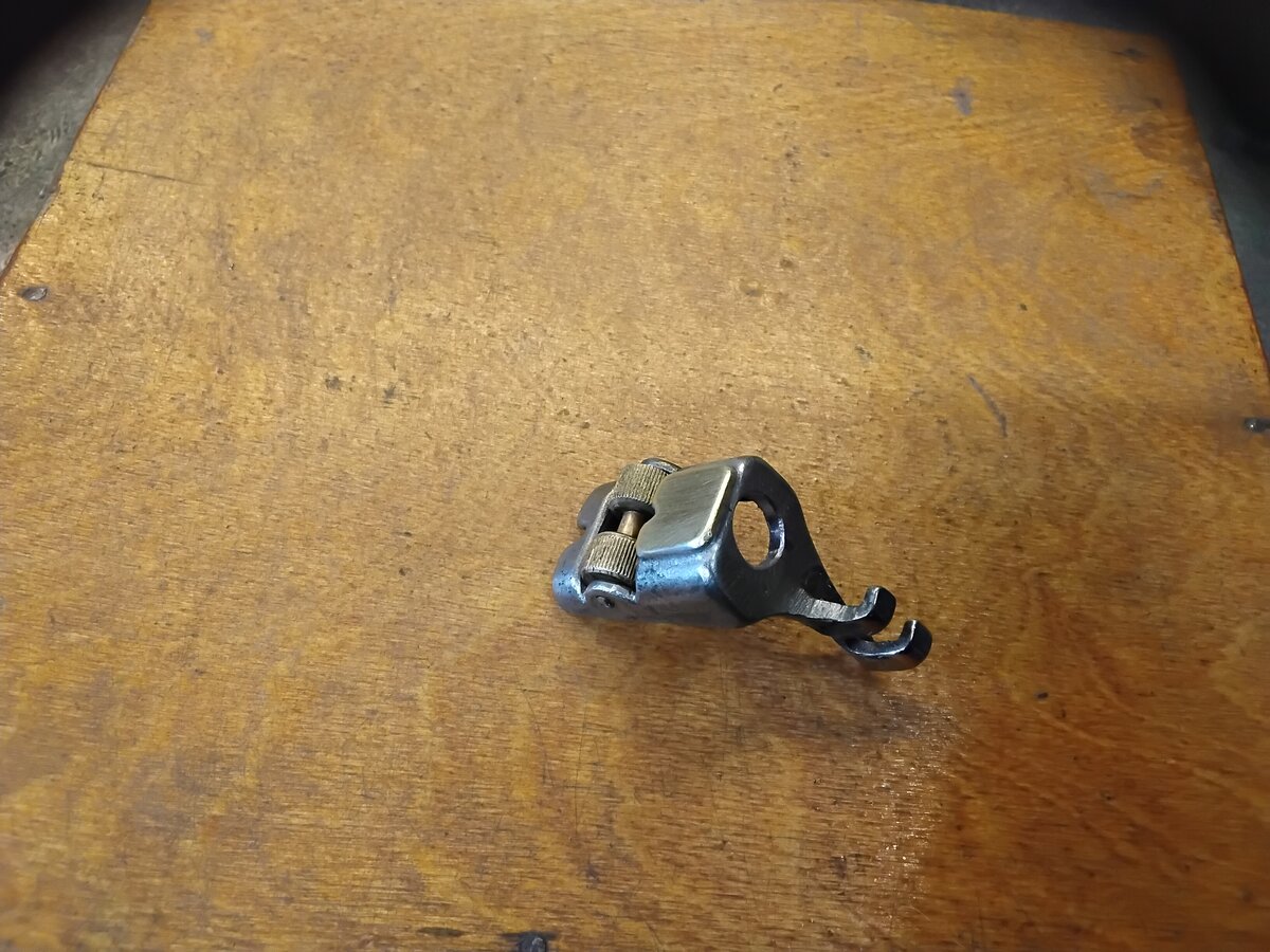

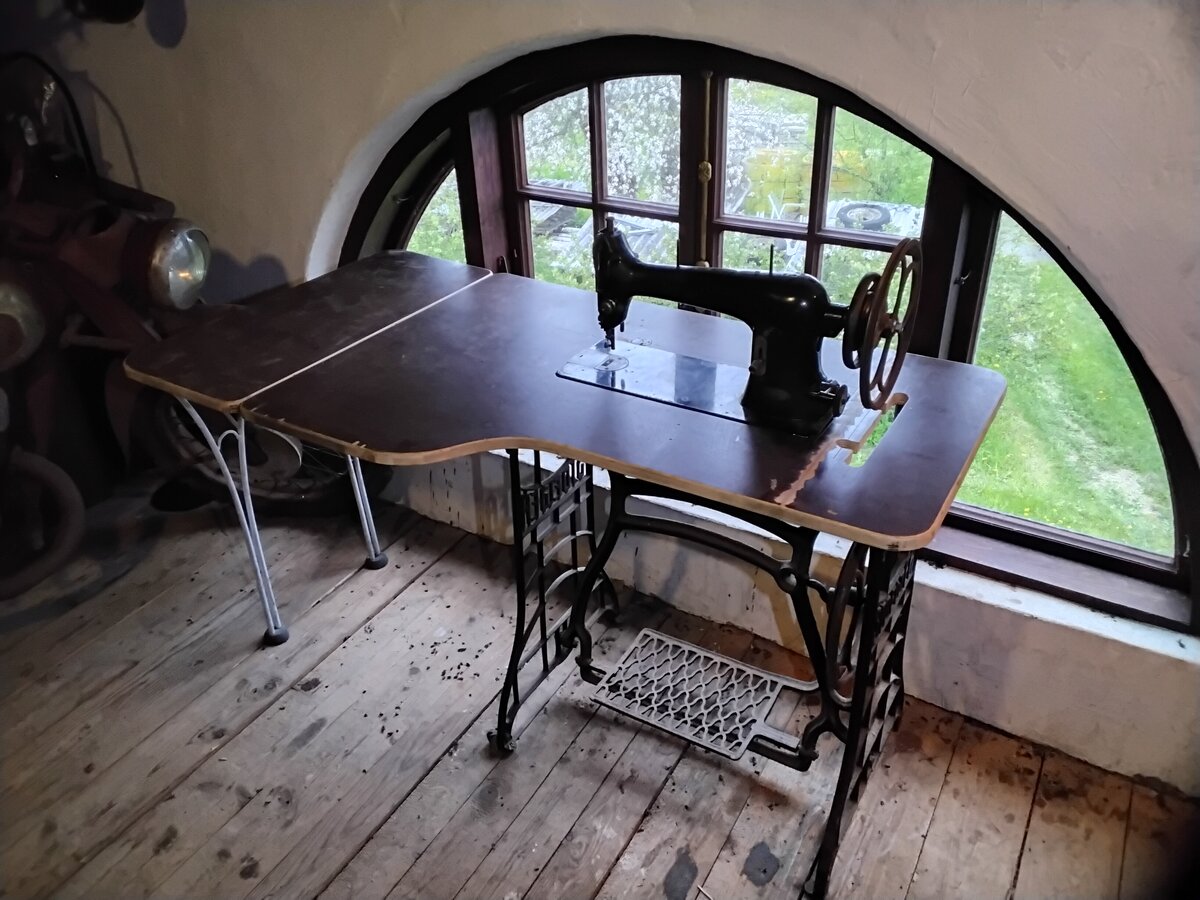

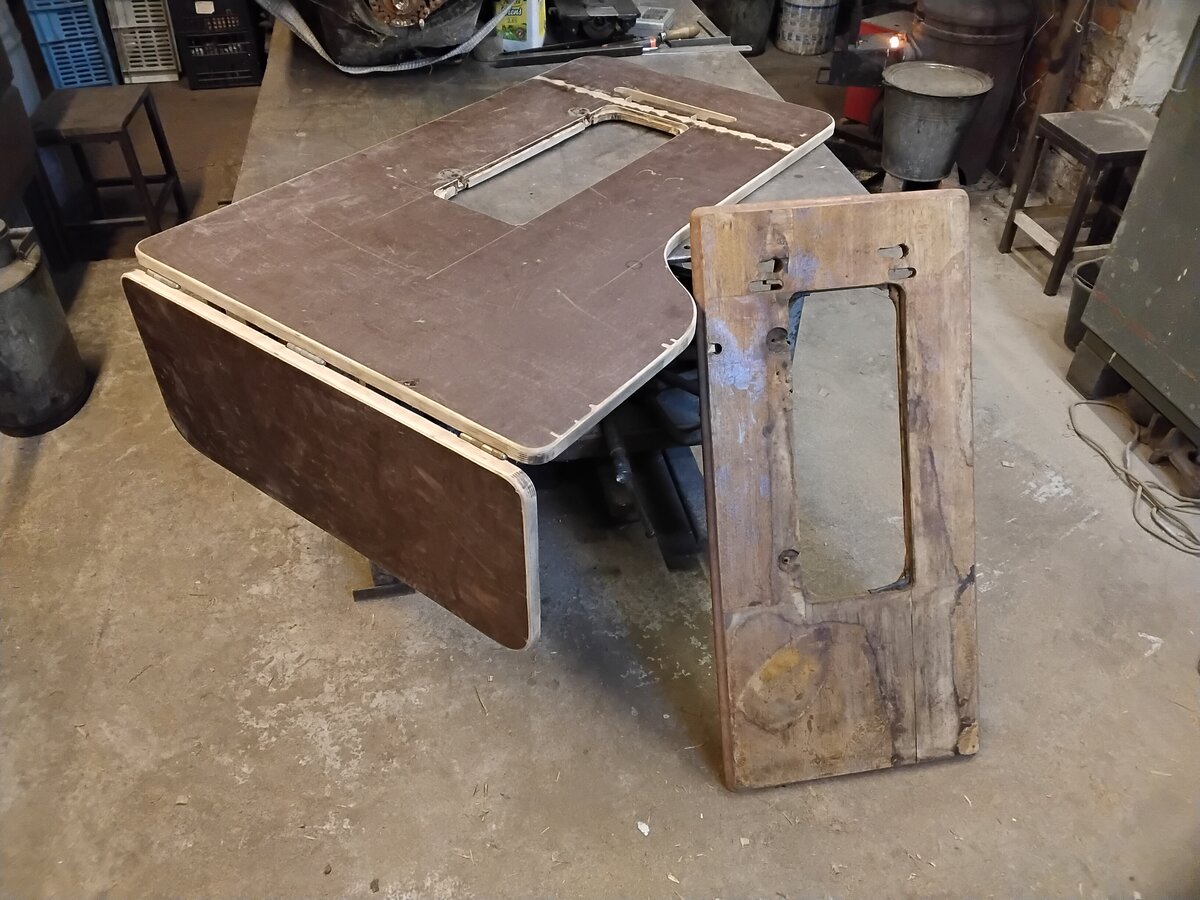

    Я,возможно,не заморачивался бы в этот раз изготовлением нового рабочего стола под машинку...
    Но родной столик "устал" и отправится на склад швейных машинок до лучших времён...
    Ну а раз уж делал заново,то сделал его значительно шире и длиннее.
    Кто сам работал на машинках,тот знает что вечно большие и тяжёлые "предметы" свешиваются с маленького столика,что мешает,лично мне... 20250516_202032.jpg 20250516_202012.jpg

    Анрей чурочник
    20 ноя 2016
    2.243
    6.289
    129
    1942 год
    Когда-то был на производстве, где шили чехлы на крупногабаритную технику. Там стол был 4*4 метра и швея сидела по центру стола.

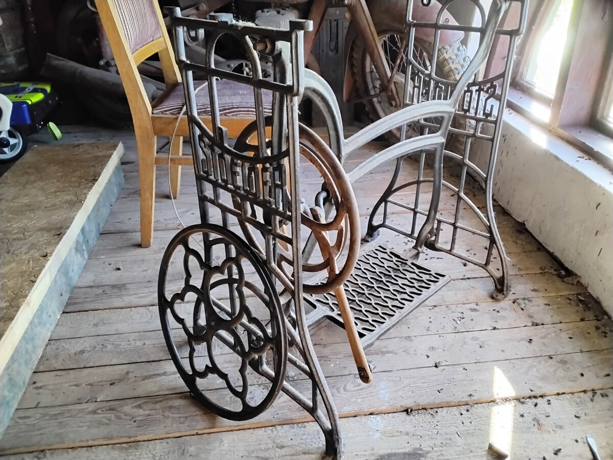

    Суббота..."Дедов день"...Внуков мне привезли!Здорово!
    Поработал уже только после 20.00...

    Понадобилось " изделие"обшить репсовой лентой.
    Обычная лапка ,за счёт трения,сильно тянула ленту и перекашивала...
    Пришлось сделать лапку с роликами.
    Испытал - кое что доработал.Результатом удовлетворён вполне - репсовой лентой обшил... 20250528_114617.jpg 20250528_114630.jpg 20250528_191702.jpg

    Сразу видно руку Мастера. В подобной ситуации я к обычной лапке фторопластовую пластинку крепил. Со временем её подаватель съел, но свою задачу она выполнила.
