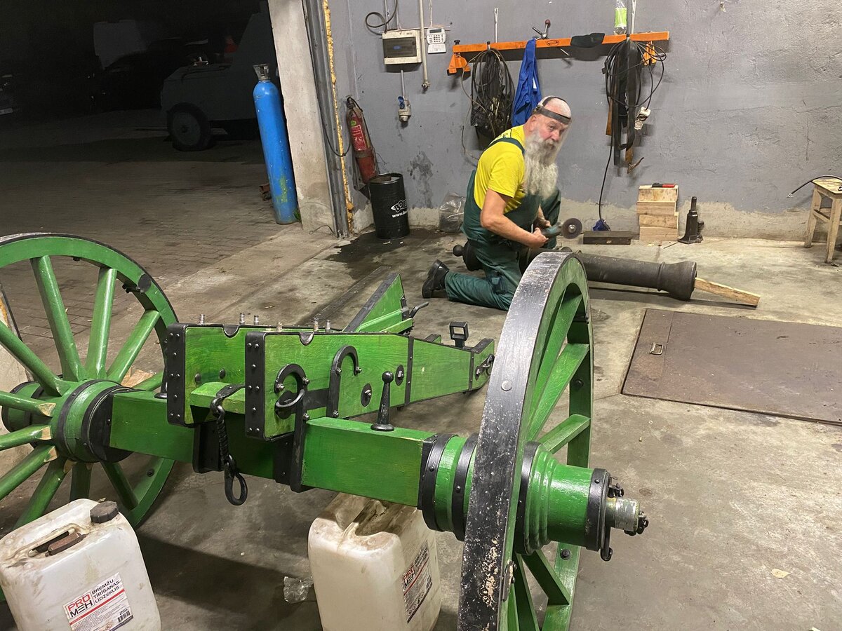

    Совмещал несовместимое...
    Ствол от 6-ти фунтовки на лафет единорога...
    П...расы на латысской таможне не разрешили ввоз пушки официально купленной в России...
    Производитель орудия "страна агрессор" виде те ли...
    Лафет пришлось завозить окольными путями...
    Ствол утопили в Березине что не достался супостату...
    Одолжили ствол у Коллеги,НО !,пушки то разные...
    Но напильник и кувалда творят чудеса!

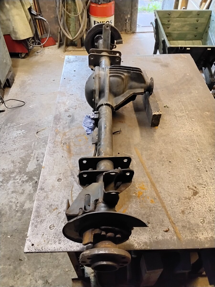

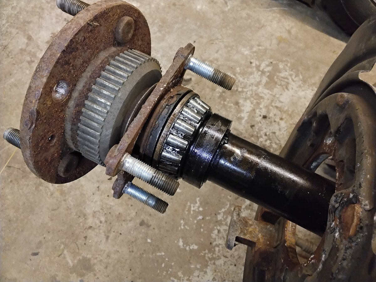

    А тем временем Коллеги вновь погнули мост на джипе...
    На этот раз задний на Гелендевагене...
    Как погнули - не хвастаются...
    Всё как в поговорке: "чем круче джип - тем дальше пи...овать за трактором..."
    Гелик в тракторе не нуждается!У меня и у самого был 300D...Но машина зверь - было дело я на ТРЁХ колёсах(трудный лес был - 2 запаски убил...) добирался до лагеря...
    А на верёвке сзади у меня сломавшийся "Пинцгауер" висел...
    Мост гнутый - видно невооружённым глазом,сантиметров,эдак,на пять...
    На скорость это не влияло,но современем шлицы на полуоси стёрлись...
    Какой то "добрый человек" поменял полуось,забив её кувалдой - на полуоси аж наклёп...Хрен бы с ним,но теперь я не могу полуось вытащить,которая должна вытаскиваться без каких либо приспособлений,про сторуками...

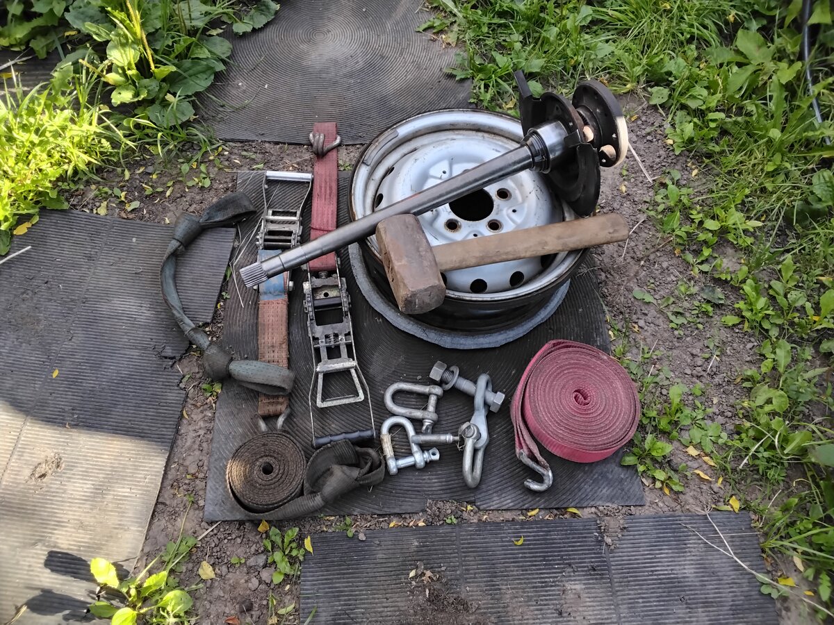

    Я даже в ютуб залез - может не понимаю чего...Но нет,вытащить можно руками .. 20250811_174907.jpg 20250811_174844.jpg 20250811_151639.jpg 20250811_151619.jpg
    Сообщения объединены, 11 авг 2025, время первого редактирования 11 авг 2025

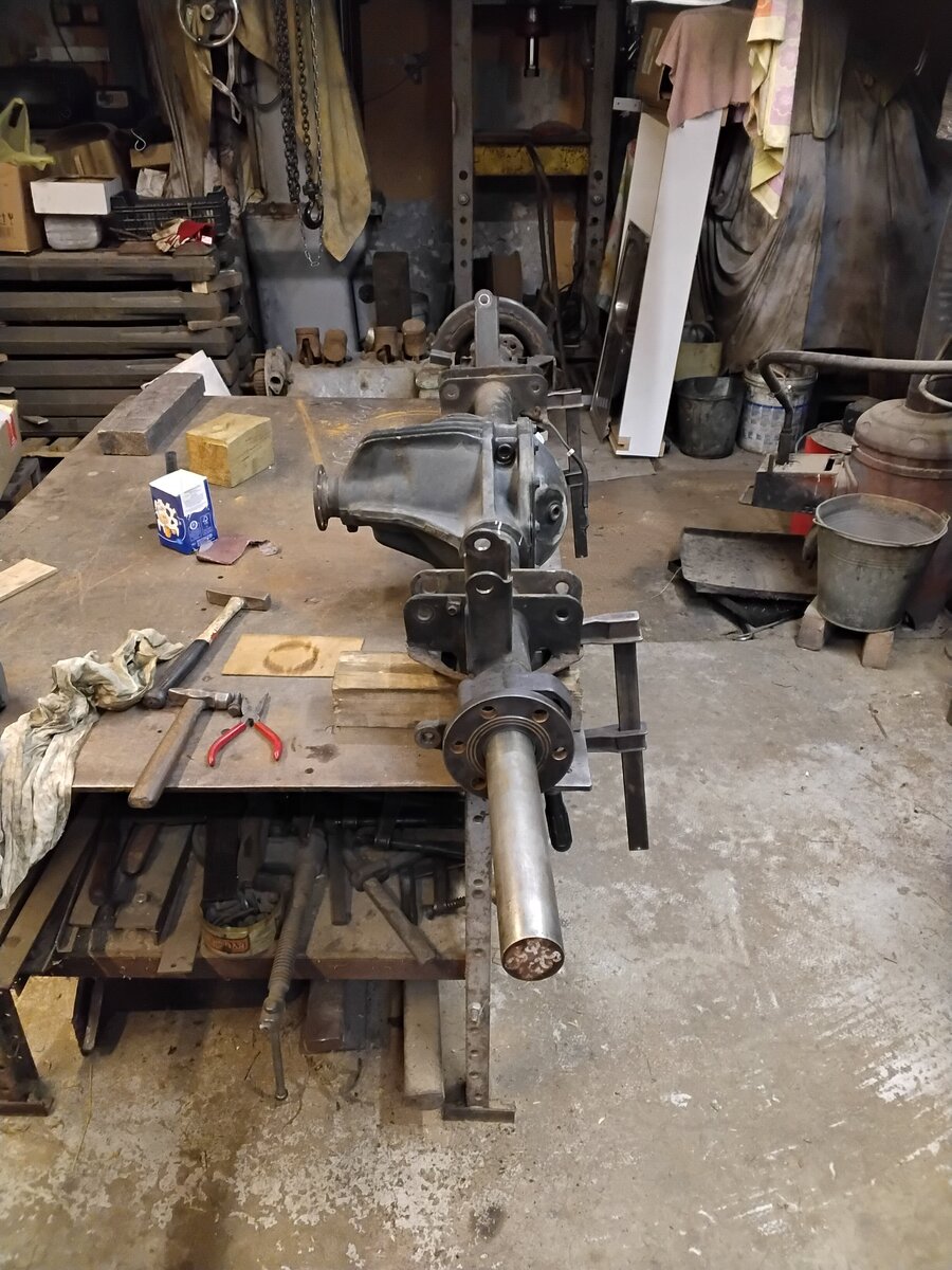

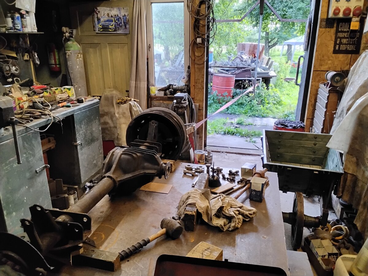

    Мне же пришлось мост прижимать струпцинами к столу тяжёлому,растягивать стропами между " точками опор"...
    Что бы привинтить "стоковый" стальной колёсный диск ещё и полуось пришлось опиливать шлифмашинкой что бы наклёп убрать... 20250811_134131.jpg 20250811_134040.jpg
    А 5-ти килограммовая кувалда таки творит чудеса!Правда диск был принесён в жертву...
    Вот не видел я в "хандбухе" к Гелику таких инструментов для снятия полуоси.... 20250811_182125.jpg 20250811_180129.jpg 20250811_180156.jpg

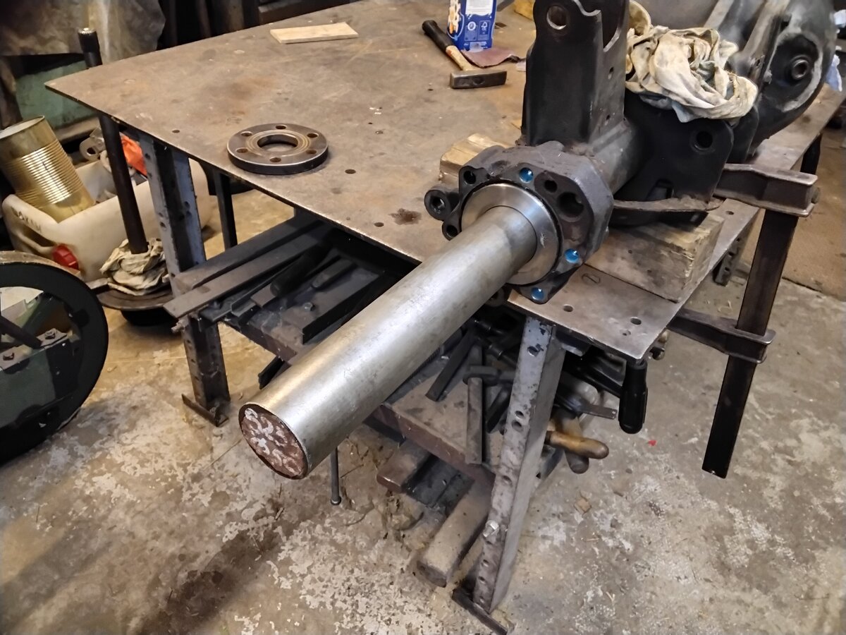

    Сегодня занимался изготовлением приспособлений.
    Что бы проверить посадку под подшипник Токарь изготовил мне идеальный калибр - "фальшивый подшипник".
    По калиброванному валу еще очевиднее стала видна кривизна моста... 20250813_205625.jpg 20250813_202823.jpg 20250813_202430.jpg

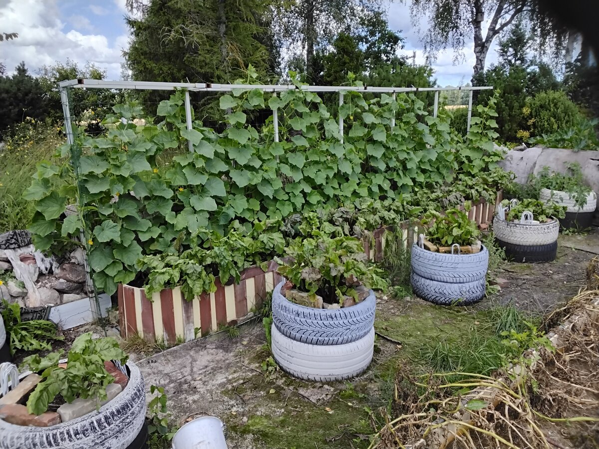

    Альтамтманнхоф это не только мастерская но и огород...
    Огурчики в этом году удались хоть и высадил рассаду в грунт только в первых числах июля.Июнь был холодный,да и слизни зверствуют - высаживать рассаду не имеет смысла пока не начнёт расти третий ярус листиков...
    Сама посадка в грунт больше напоминает антитерористическую операцию...
    Каждый росток вокруг засыпаю кругом песком,диаметром в полметра.Трамбую и обильно засыпаю круг ещё и пеплом...Слизни не прошли... 20250820_185733.jpg 20250819_201907.jpg 20250811_123318.jpg

    Кабачки...Хотел штук 10 кустиков вырастить...Первые 15 семян вообще не проросли...
    Из следующих 15-ти проросли 4 ...Но зато бодро прижились и выдали хороший урожай! 20250817_130525.jpg 20250811_123349.jpg

    Андрей! Пара вопросов по борьбе с слизнями:
    Какой толщины слой песка?
    Пепел или печная зола поверх песка?

    Ну,с учётом неровности земли сантиметра 2 наверное...Главное что бы образовалась ровная утрамбованная поверхность.Песок лучше мелкий речной,но подойдёт и любой...
    Лучше пепел без угольков,но я особо не парюсь - что в зольник осыпалось,то и сгодилось...
    Следует учитывть что КСП разрушается дождём и засыпку пеплом придётся повторять...

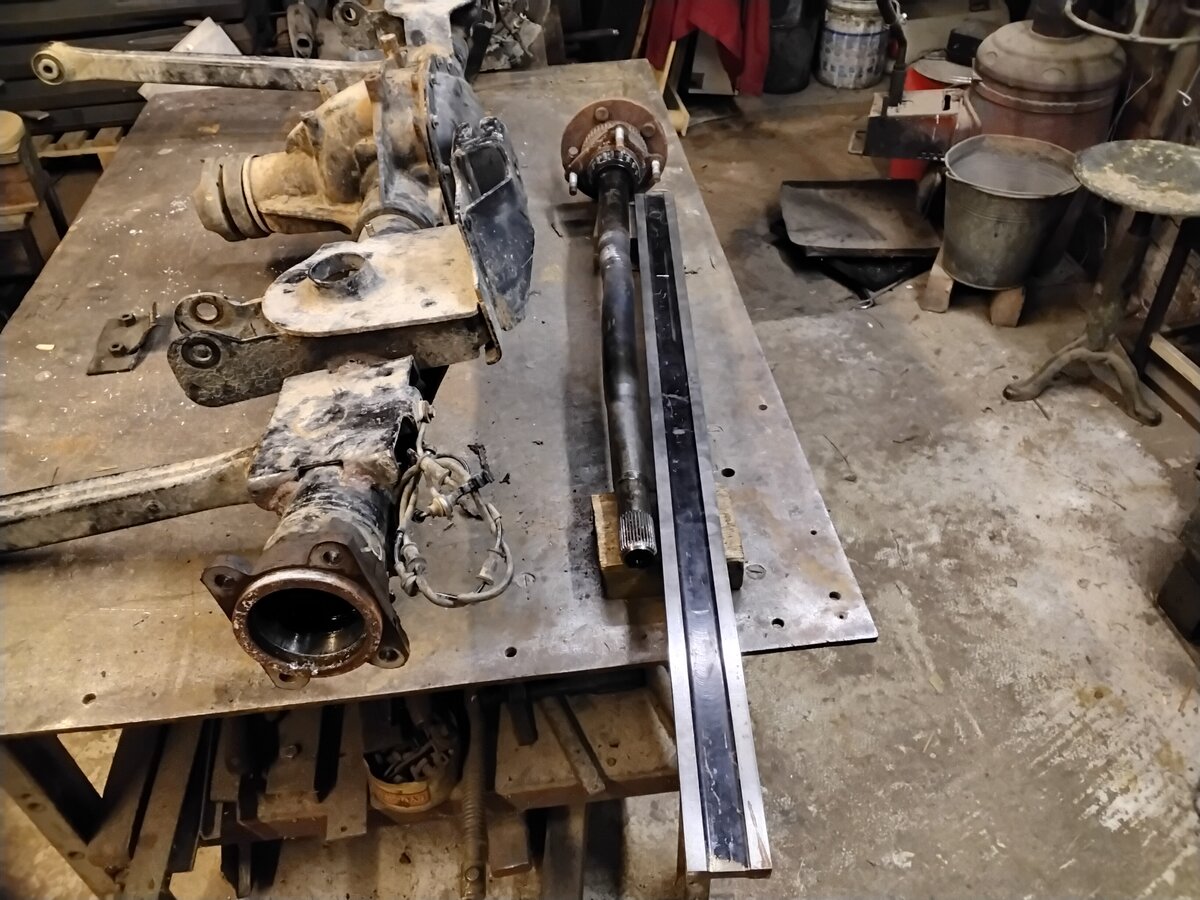

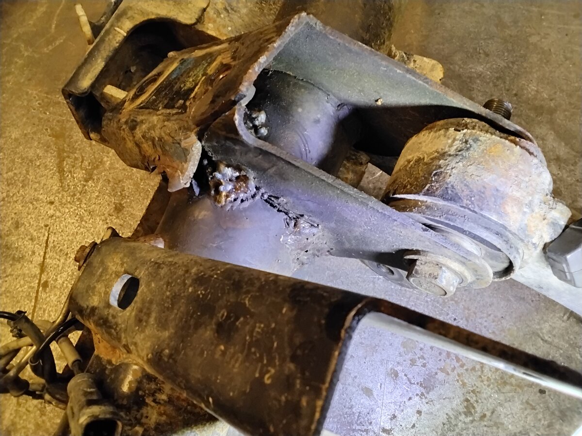

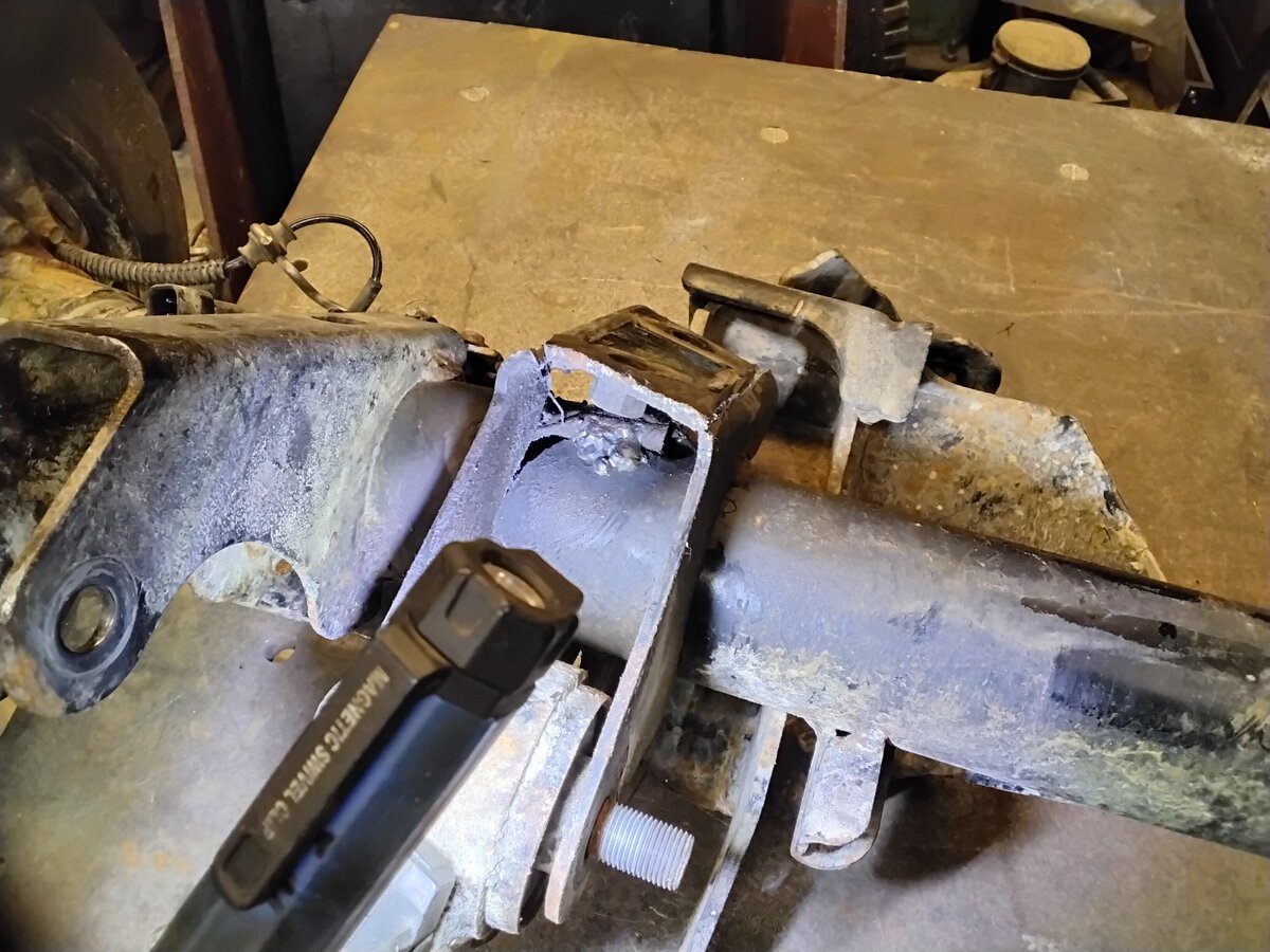

    Поступил в " реанимацию" очередной "больной" - задний мост от джипа "Вранглер"...мост согнут неподетски...
    Где и как получена " травма " уже не узнать - машина куплена на аукционе в Гейропе...
    Но,увы, " медицина" бессильна...
    Или в морг,или трансплантация чулка...
    Чулок порван на 50% диаметра,насрано сваркой,для прочности приложена арматурка...
    Полуось выбивал вновь кувалдой - несчадно по геликовскому диску...
    Когда извлёк полуось - минут пять хохотал !
    Заказчик в раздумьях - платить мне за "трансплантацию" - или дешевле другой мост купить...
    Уже неделю раздумывает...
    А у тех кто такие машины продаёт - совести нет,однако... 20250917_201659.jpg 20250917_201512.jpg 20250917_201251.jpg 20250917_201238.jpg 20250917_200504.jpg 20250917_200051.jpg 20250916_191754.jpg 20250916_191722.jpg

    Лекальная линейка хороша. Завидую.
