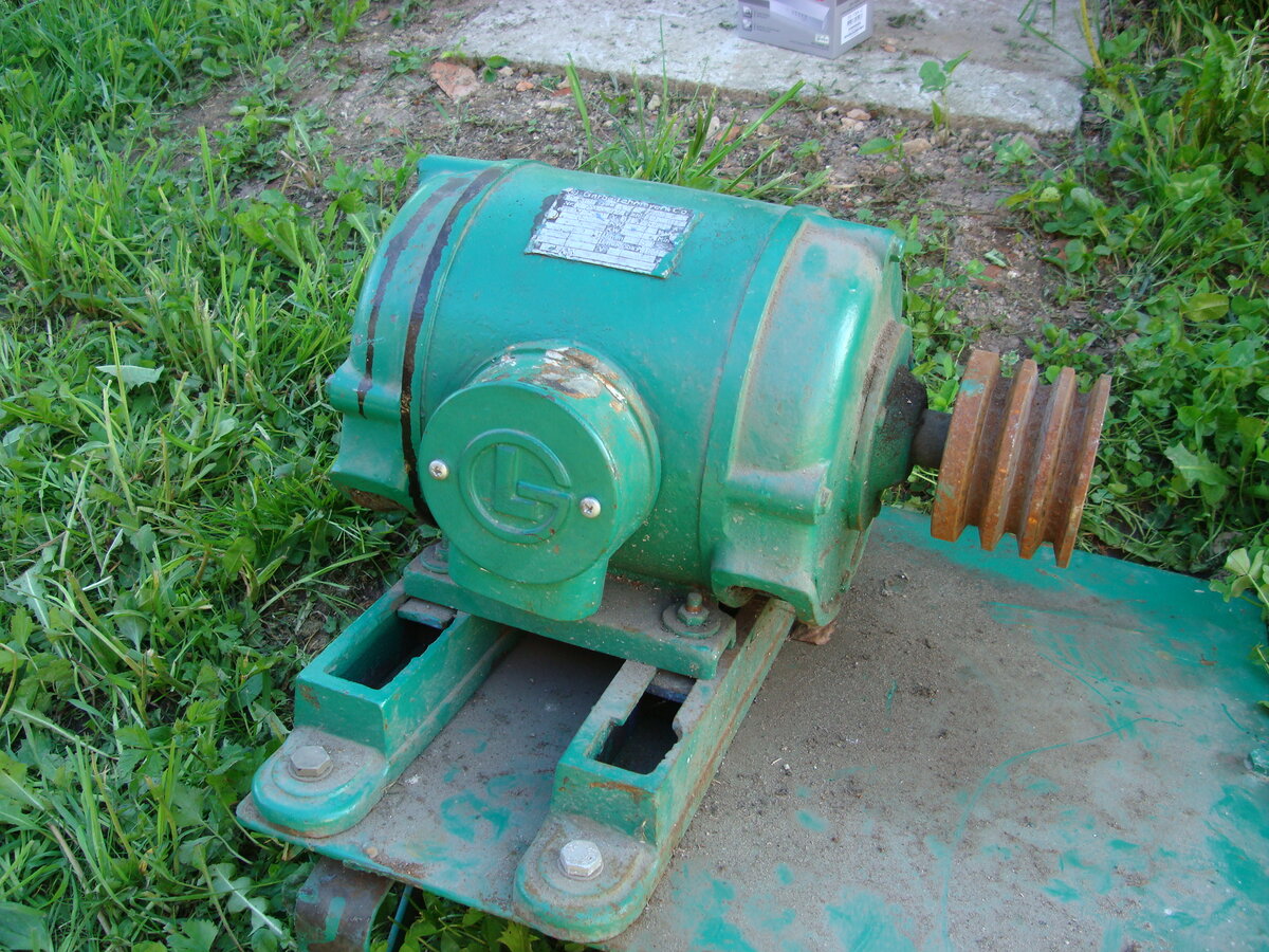

    А моторчик попробуем приспособить вот этот :

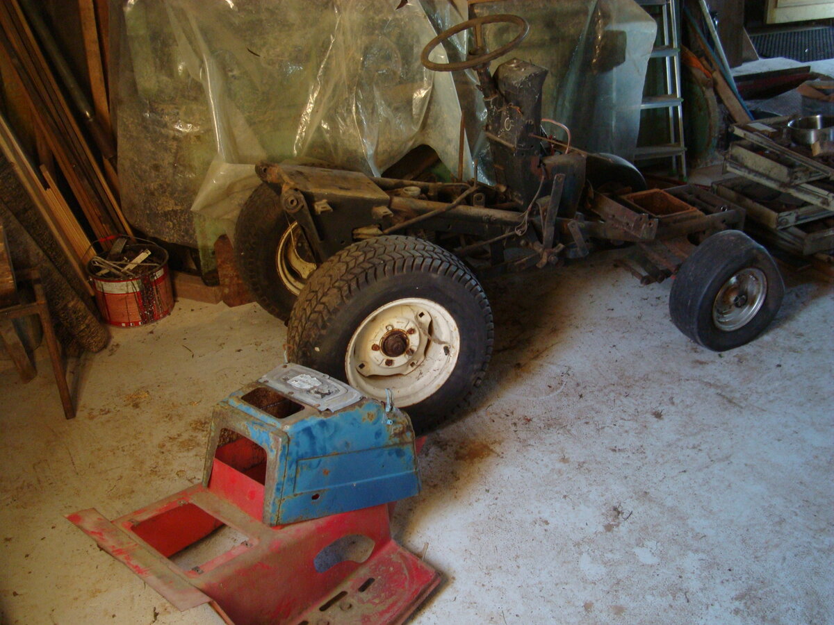

    Пришлось ускорять другой проект - трактор(трава просто зае.... - прёт прямо на глазах...)

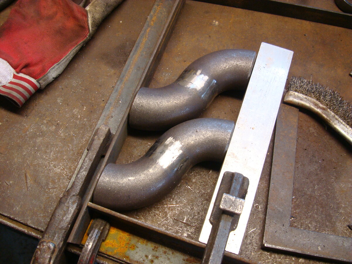

    Я уже упоминал ранее что раздобыл по случаю за дёшево,но без мотора.
    Моторчик у меня есть замечательный заводящийся новенький(хотя даже у меня он простоял на полке около тридцати лет...)Только вот одна беда - разница в высоте вращения кардана и коленвала 80 мм...
    Пришлось менять геометрию рамы,вставив "змеевики" с обоих сторон:
    DSC07943.JPG DSC07944.JPG DSC07945.JPG DSC07946.JPG DSC07947.JPG DSC07948.JPG DSC07949.JPG

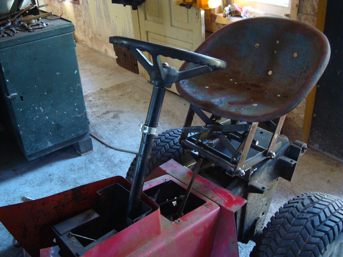

    Тракторок уже поехал,хотя траву косить пока не могёт...(надо редуктор хитрый сколдовать...)
    ....а вваривание "синусойд" в раму потянуло за собой то,что пришлось раму удлиннить на 40 мм и изменить угол наклона всего заднего агрегата,что бы кардан с двигателем оказались в одной плоскости....
    Для этого нашлось применение и артиллерийскому квадранту - прикладывал к кардану и к платформе двигателя,что бы угол одинаковый был...
    ....сидение то же сваял: поджопник от картофелекопалки,а механика амортизации полностью самодельная... DSC07955.JPG DSC07956.JPG DSC07957.JPG DSC07960.JPG DSC07961.JPG DSC07962.JPG DSC07963.JPG DSC07965.JPG DSC07966.JPG DSC07970.JPG

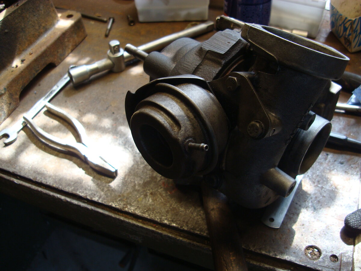

    К сыну приехал друг на БМВ,а в турбине что то "зашкворчало"...
    Решили быстренько разобрать авто на импровизированной эстакаде....
    Но быстренько подкрасить и быстренько снять-поставить турбину уперлось,как обычно,в ночь...
    ....и если с Фордом результат на утро радовал глаз :

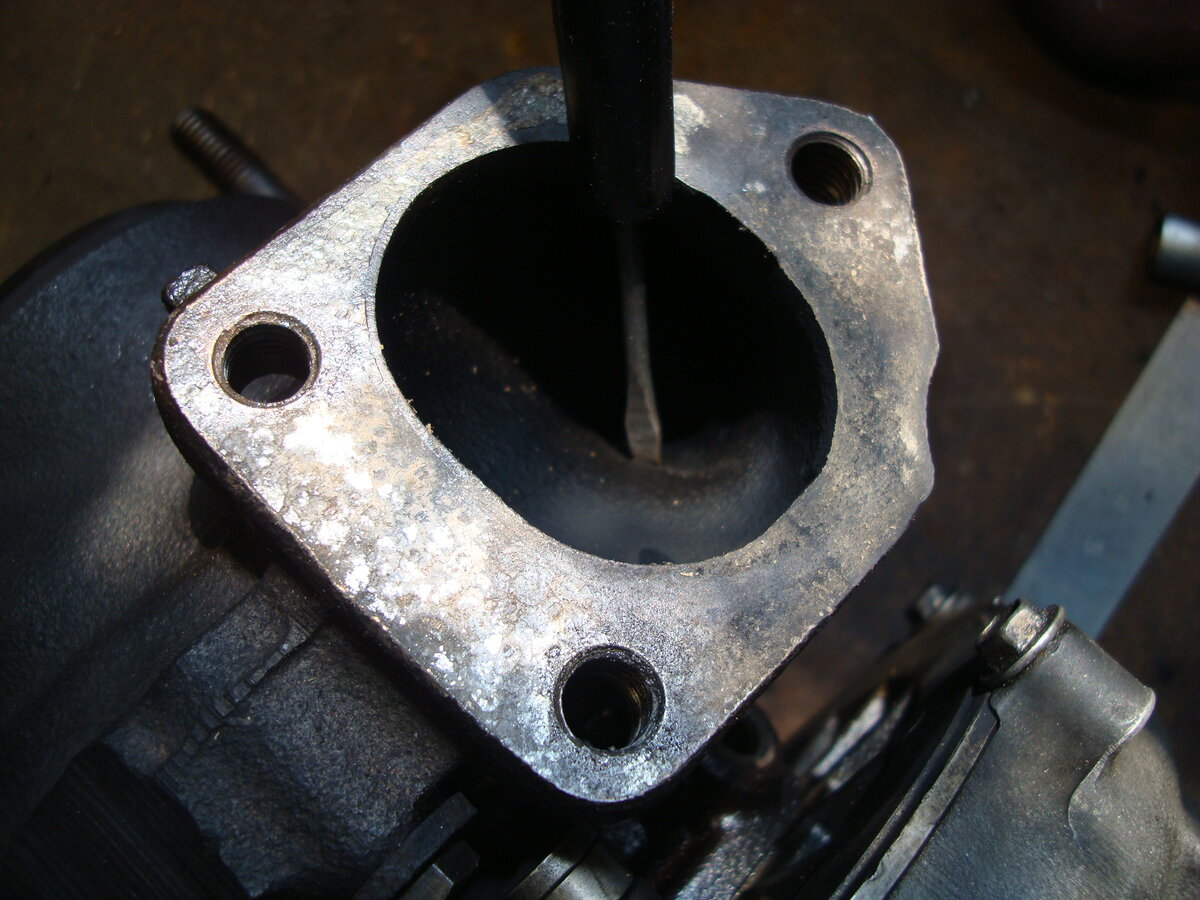

    ...то БМВ огорчило всех трещиной в корпусе турбины(на фото где кончик отвёртки там трещина идущая через весь корпус....
    Сообщения объединены, 1 авг 2016, время первого редактирования 1 авг 2016
    ..."спецы" по телефону растолковали что турбины и с трещинами работают(Хмм...Ну,ну...)

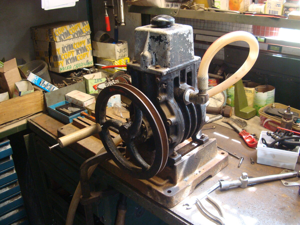

    Но,по ходу сдохла вакуумная "лягушка" управляющая турбиной (штуковина на фото видна,типа опережения зажигания на трамблёрах...)
    Что бы проверить её исправность был извлечён из небытия вакуумный насос(я эту тяжёлую железяку помню с детства,но применение ей нашли только сейчас....)
    И,да,действительно "лягушка" сдохла....
    Теперь у меня в саду новое украшение - БМВ устремлённая в высь...
    Не помог даже товарищ приехавший ещё на одном "бамбуке"....
    ....такой вот "день иномарок" выдался,не считая нашей рабочей лошадки "мерина"....

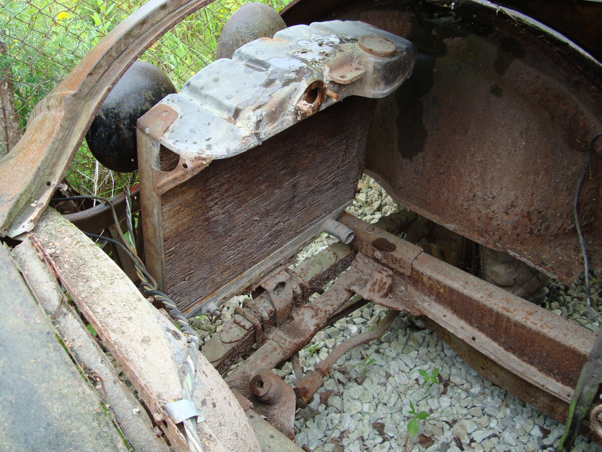

    Попутно посетили место хранения двадцати старинных машин разного типа.Увы,но все в печальном состоянии:
    Нашлись в ряду и два Пежо 402 - лимузин и пикап в унылом состоянии,но с некоторыми полезными деталя которых мне не достаёт,теперь предстоят нудные переговоры...

    Удачно нашлись к ПЕЖО 402 Родстер ещё два подразобранных мотора,ступицы,стеклоподъёмник,амортизаторы,детали КПП
    DSC08085.JPG DSC08086.JPG DSC08087.JPG DSC08088.JPG DSC08089.JPG DSC08090.JPG
