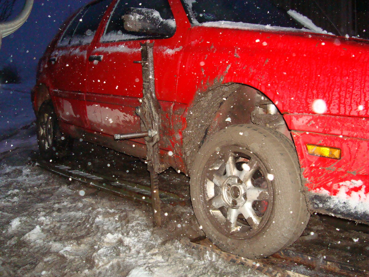

    ....чет ваще расхлябилось всё к едрени фене...
    Гольф и тот завяз навсегда...
    ...удалось проехать метров десять...
    Бросил его на хрен....

    ....а на утро всё замёрзло и тем же домкратом пришлось выдёргивать уже вмёрзший Гольф...

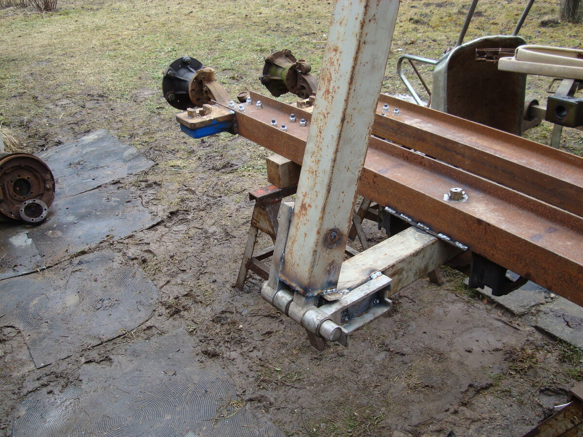

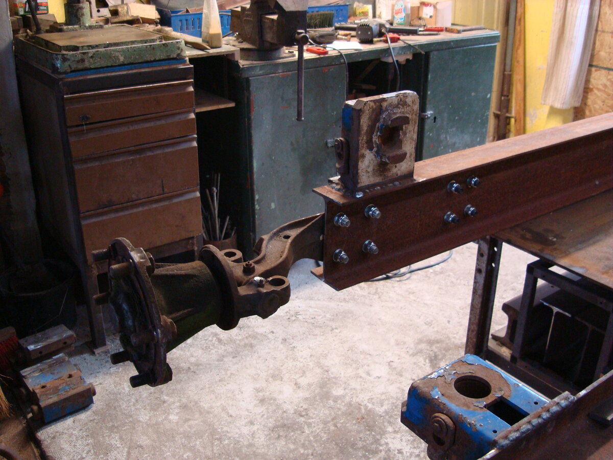

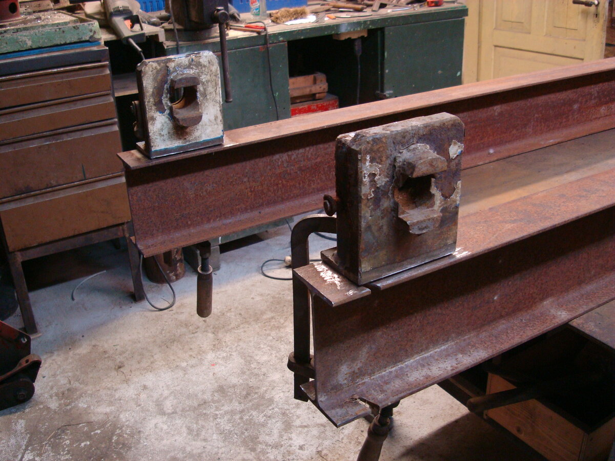

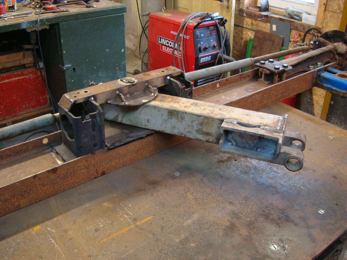

    Вот и приступил к изготовлению "телеги" для транспортировки контейнера.
    разрезал два моста от ГАЗ-51,один из них заблокировал от поворачиваемости,смонтировал половинки на двутавре №20.Сделал механизм управления поворотом колёс дышлом.Дышло то же сочленённое для колебания по высоте.
    Очень выручили друзья Сына,которые "подогнали" оригинальные узлы крепления контейнера на на полуприцепе.
    DSC08401.JPG DSC08404.JPG DSC08406.JPG DSC08415.JPG DSC08416.JPG DSC08417.JPG DSC08418.JPG DSC08419.JPG DSC08420.JPG DSC08421.JPG DSC08422.JPG DSC08423.JPG
    Получились "циклопического" размера мосты....
    Теперь буду ждать когда снова подморозит или подсохнет...:p09007:

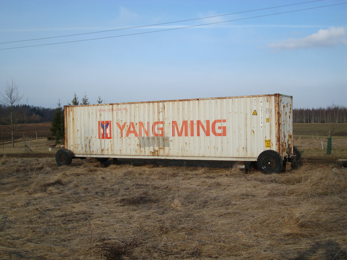

    Почему колёсная транспортировка?
    Просто,по замыслу великому,двигать придётся ЧЕТЫРЕ контейнера в разное время года(дорогие они гады!)...
    Замысел такой.Фото из нета.

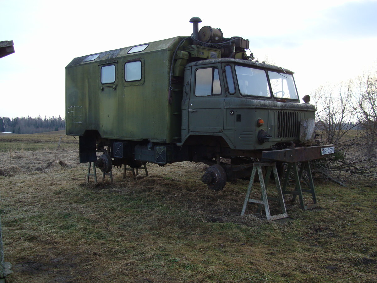

    Как и обычно, на субботу,ко мне приезжает помогать сын Ян.Вот и сегодня "в четыре руки" удалось установить "циклопические мосты" под контейнер:
    DSC08424.JPG DSC08425.JPG DSC08426.JPG DSC08427.JPG DSC08434.JPG DSC08435.JPG
    Правда ,временно,пришлось разуть "Шишигу"...

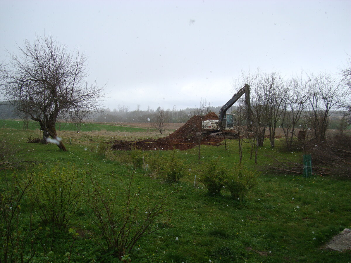

    9 мая...Случилась оказия и в километре от меня нашёлся экскаватор.Похоже сбудется мечта отрыть прудик небольшой-30 на 40 метров...
    А грунт,как раз,нужен для выравнивания площадки под контейнера!
    ....первый раз на моей памяти в День Победы идёт снег...

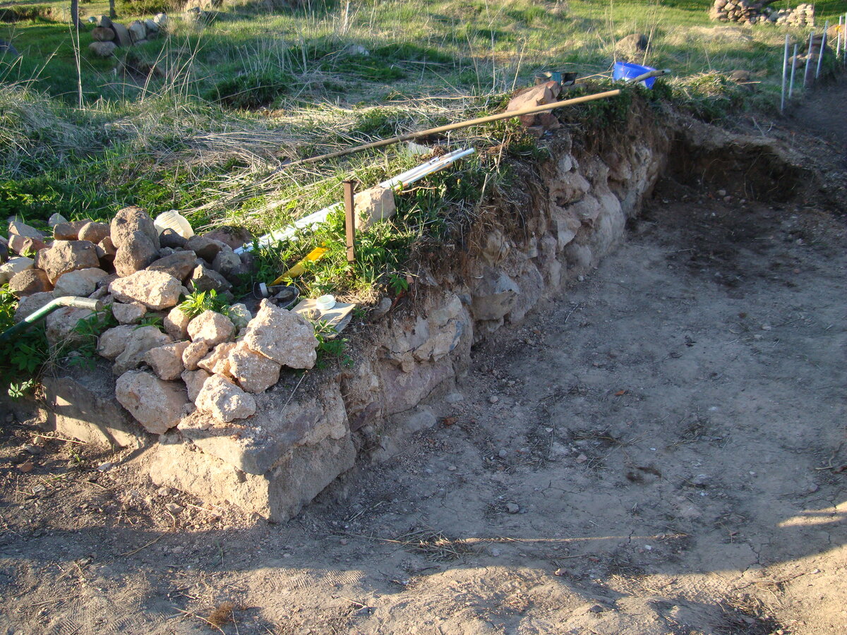

    Продолжил расчистку старого фундамента.В дальней перспективе внесу фундамент в кадастр и получу возможность возвести на его месте нежилое одноэтажное здание БЕЗ ПРОЕКТА и СОГЛАСОВАНИЯ....
    Ближней же целью была добыча песка с известью и камушками из разрушенной кладки для текущего ремонта подъездной дороги,которую я ухайдакал в распутицу...

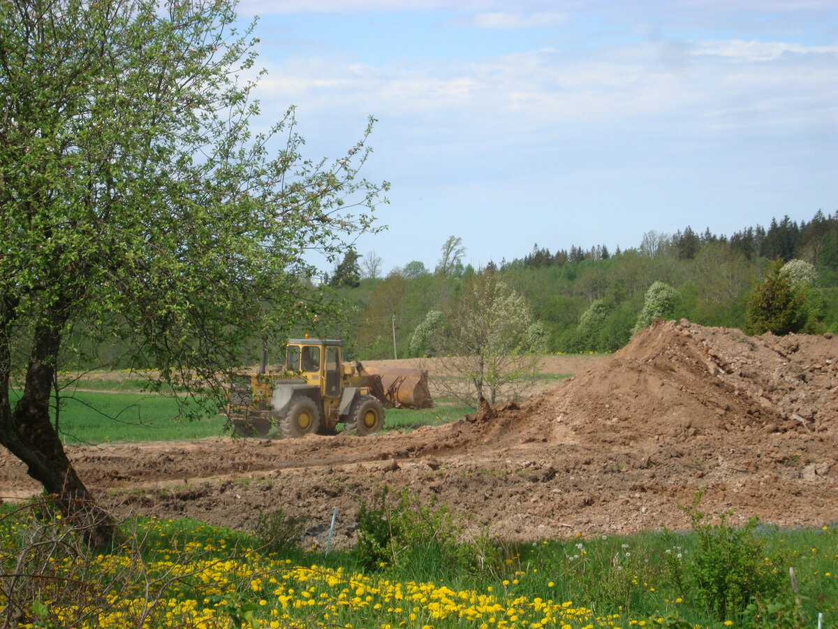

    Побочным продуктом вырытого пруда стали горы глины которые теперь пошли на поднятие уровня площадки для установки контейнеров.
    Вчера вечером и контейнер двинулся в путь.
    Так площадка выглядит в настоящий момент.

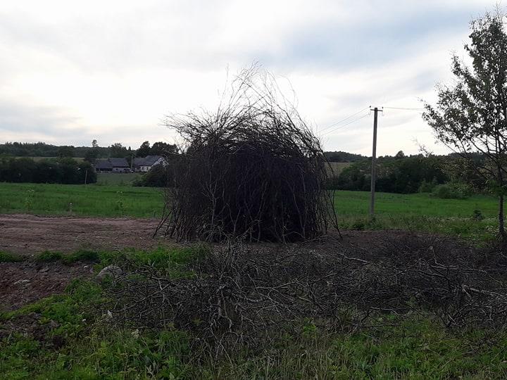

    Лиго в Альтамтманхофе !
    В традиционный костёр заложены были пеньки выкорчевываные с того места где выкопан пруд и срезанный кустарник.
    Высота закладки превысила 3 метра,а высота пламени была около 10 метров...
    Думаю в округе это был самый большой костёр...

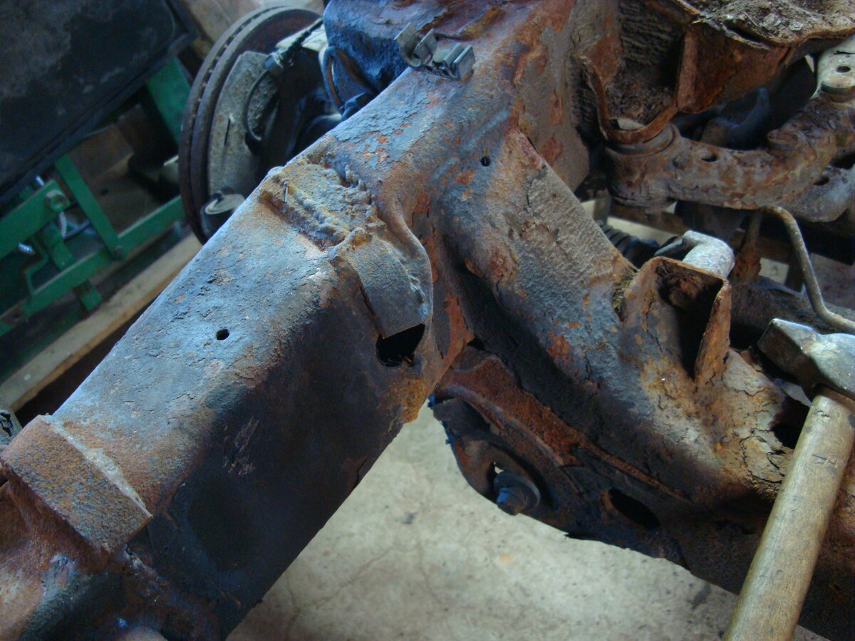

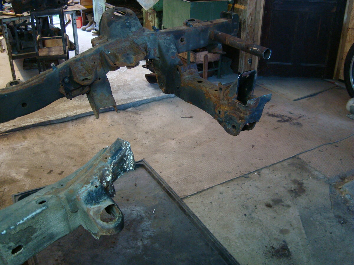

    Но вот из России пришёл заказ- ремонт рамы Кадилак"Эскалайдер"...На чём только "копари" не ездят в лес...Ohh
    А попытка переехать железнодорожные пути в неположенном месте и встреча с товарняком оставляют "следы" на автомобиле...Ohh
    Так ещё и "колхозники" успели приложить свои "левые" руки к ремонту...Ohh
    Вот и буду в ближайшие два месяца занят этой "развлекухой"

    Как говорится,надо резать не дожидаясь перитонита!

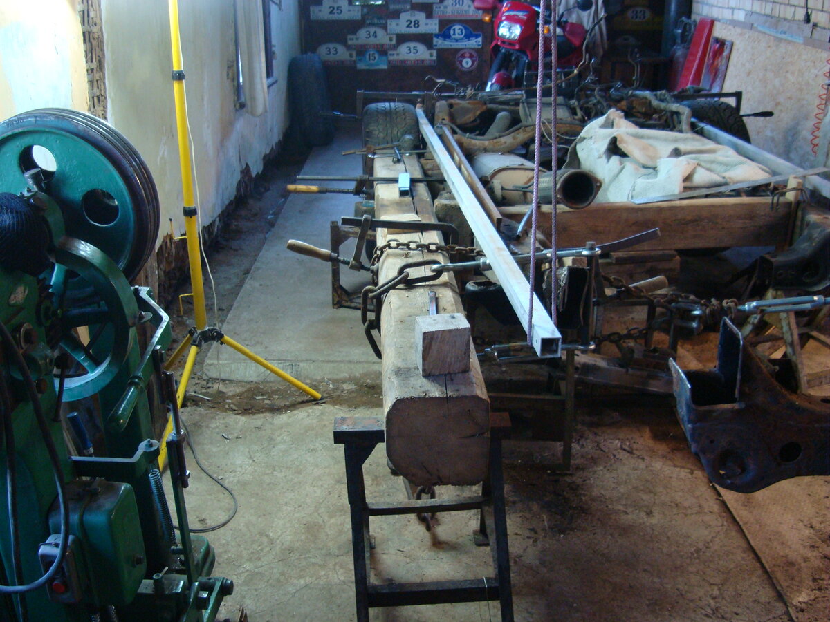

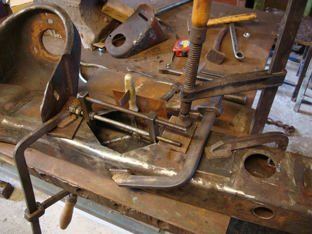

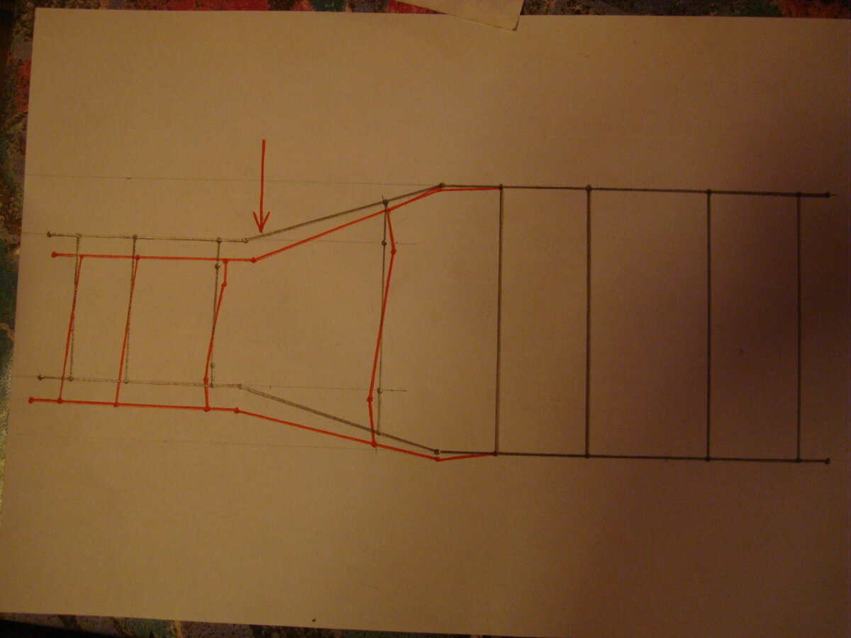

    Кроме повреждения обоих лонжеронов(правого фатально,левого поправимо) произошла общая деформация рамы - на эскизе.
    При помощи несложных приспособлений:деревянного бруса сечением 200 х 200 длиной 3 м,цепей,талрепов,струбцин , деревянных брусков и длинных алюминиевых квадратных профилей(для объективного контроля подвижек) начал возвращать первоначальную геометрию рамы.
    Надо будет ещё и замеры по диагоналям сделать...

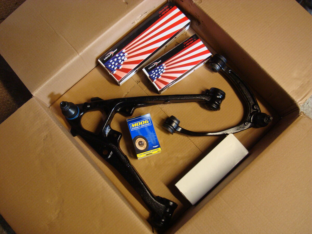

    ....начали приходить детальки!
    Упаковки "звёзднополосатые",а надписи "мейде ин чина"....;)

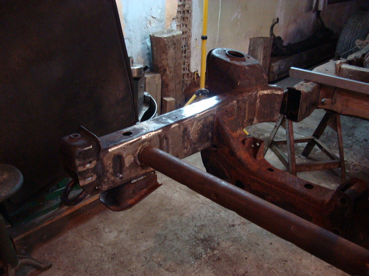

    Опуская мелкие подробности(хотя и устранение мелких повреждений запротоколировано...) из небытия начал вырисовываться правый лонжерон
