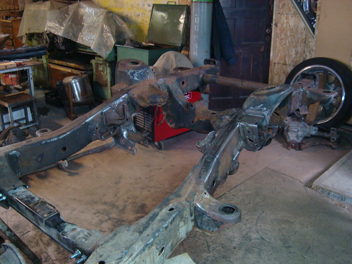

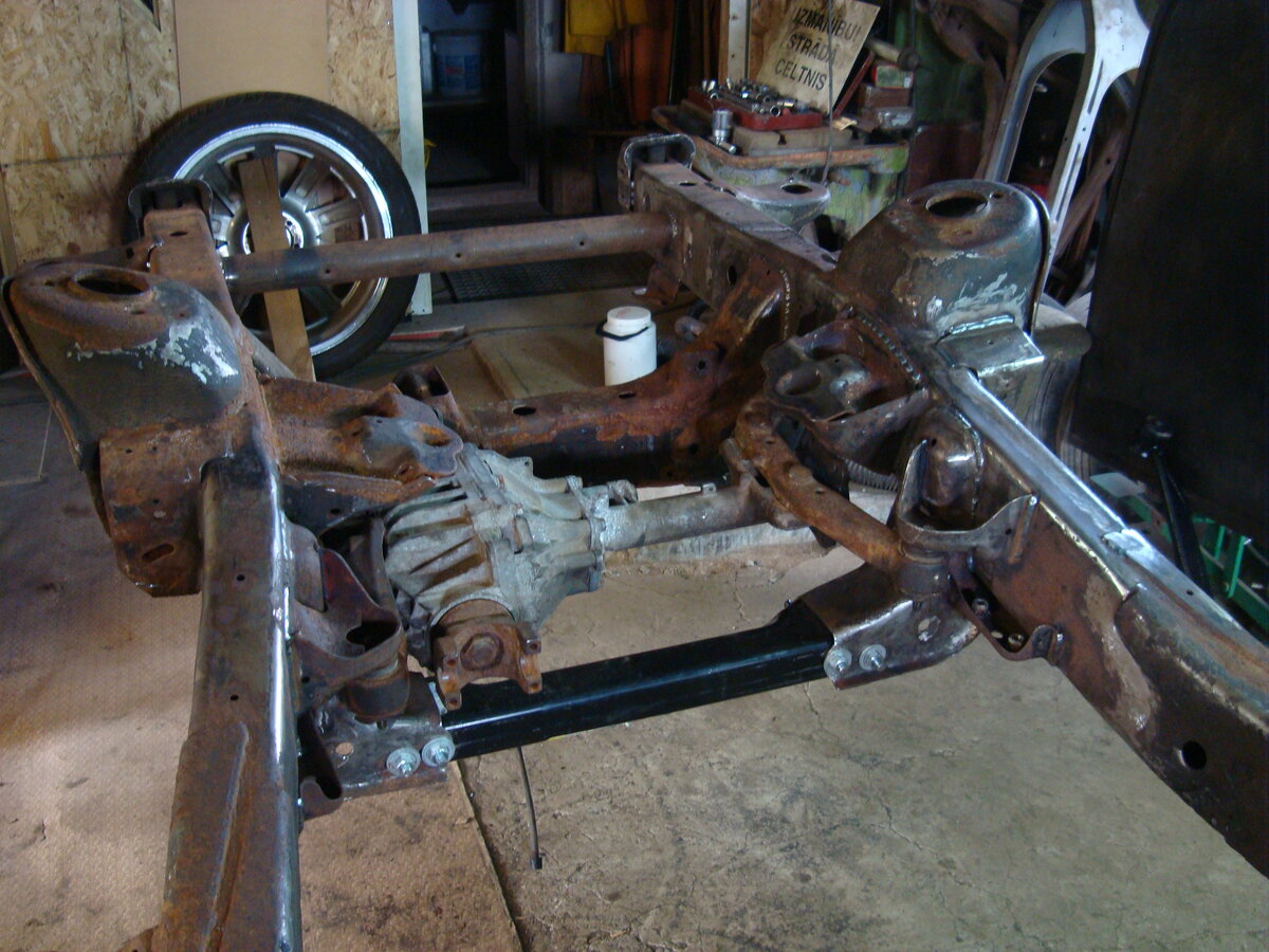

    Правил геометрию рамы опять...

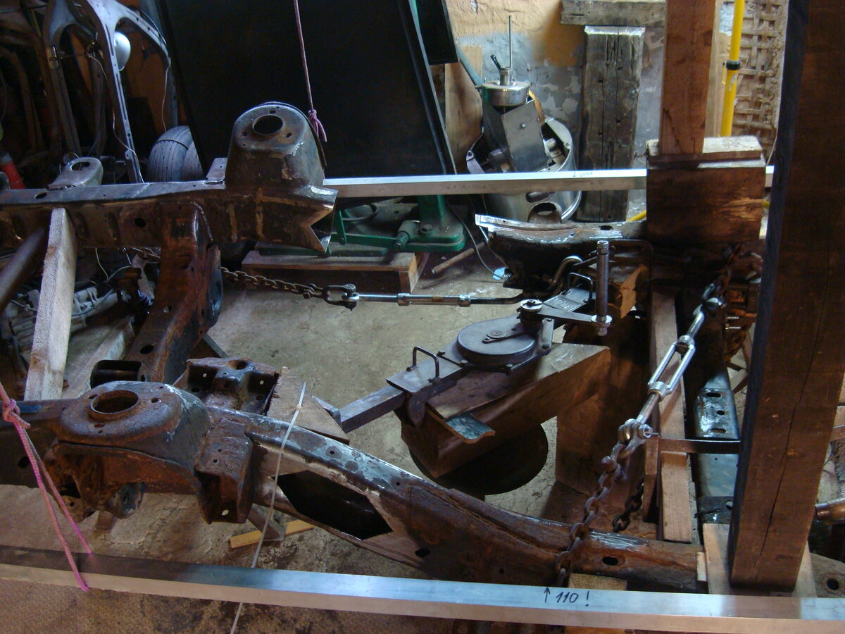

    Забавная штука память металла! Разжал с запасом,с учётом упругости,как бы "переломил" даже.
    Померил длины и ширины - всё отлично.А прошёл час(без талрепов и домкратов) всё опять приплыло в почти в изначальный размер...
    Разжал и стянул всё снова с запасом и оставил на сутки...
    Утром все размеры были в норме,а к обеду опять поплыли...
    Греть не хотел,да и не известно точно какое место "тянет".Погреешь не там и уже не исправить...

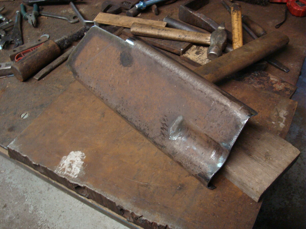

    Изготовил половинку отсутствующей части лонжерона
    К девяти вечера приварил и обработал.Приваривал разжав\стянув раму...

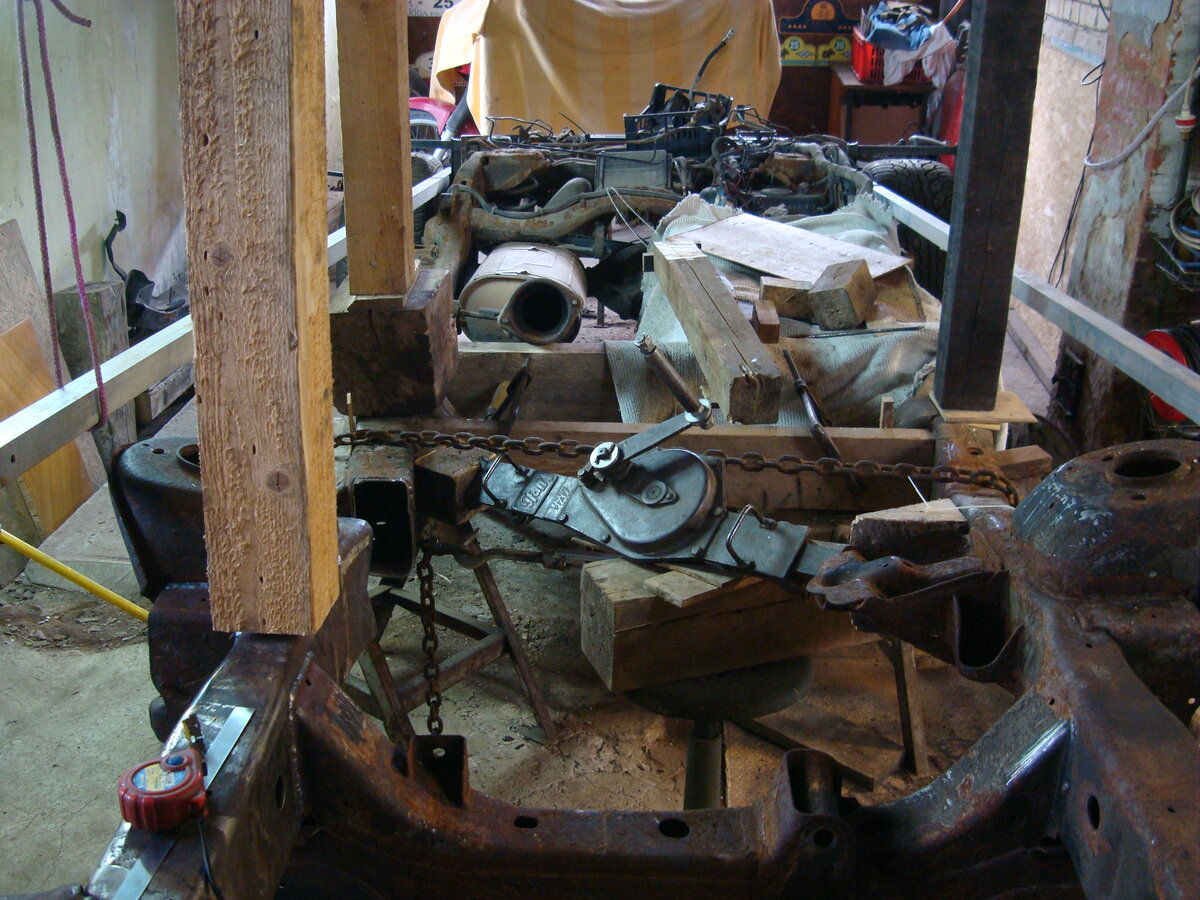

    ну...наметился какой то промежуточный финиш.
    Вернул на место(приварил) кронштейны поперечного стабилизатора и переднего моста.
    ....так выглядит в металле и в антикоре...
    DSC08738.JPG DSC08737.JPG DSC08736.JPG DSC08735.JPG DSC08734.JPG DSC08733.JPG DSC08731.JPG
    Сообщения объединены, 2 2017, время первого редактирования 2 2017
    ....завтра,в субботу,навешу агрегаты и! Аля-улю ,отправлю на сборку "сборщикам"...Трал уже во дворе стоит...

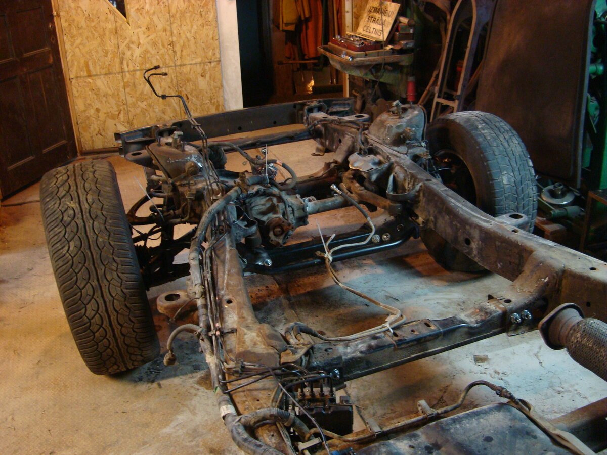

    Дождливая суббота...
    Провозился целый день пока навесил все "причиндалы" на раму...
    Всё! Финиш! МОЯ работа на этом закончилась!Шасси на трале и завтра поедет на сборку...

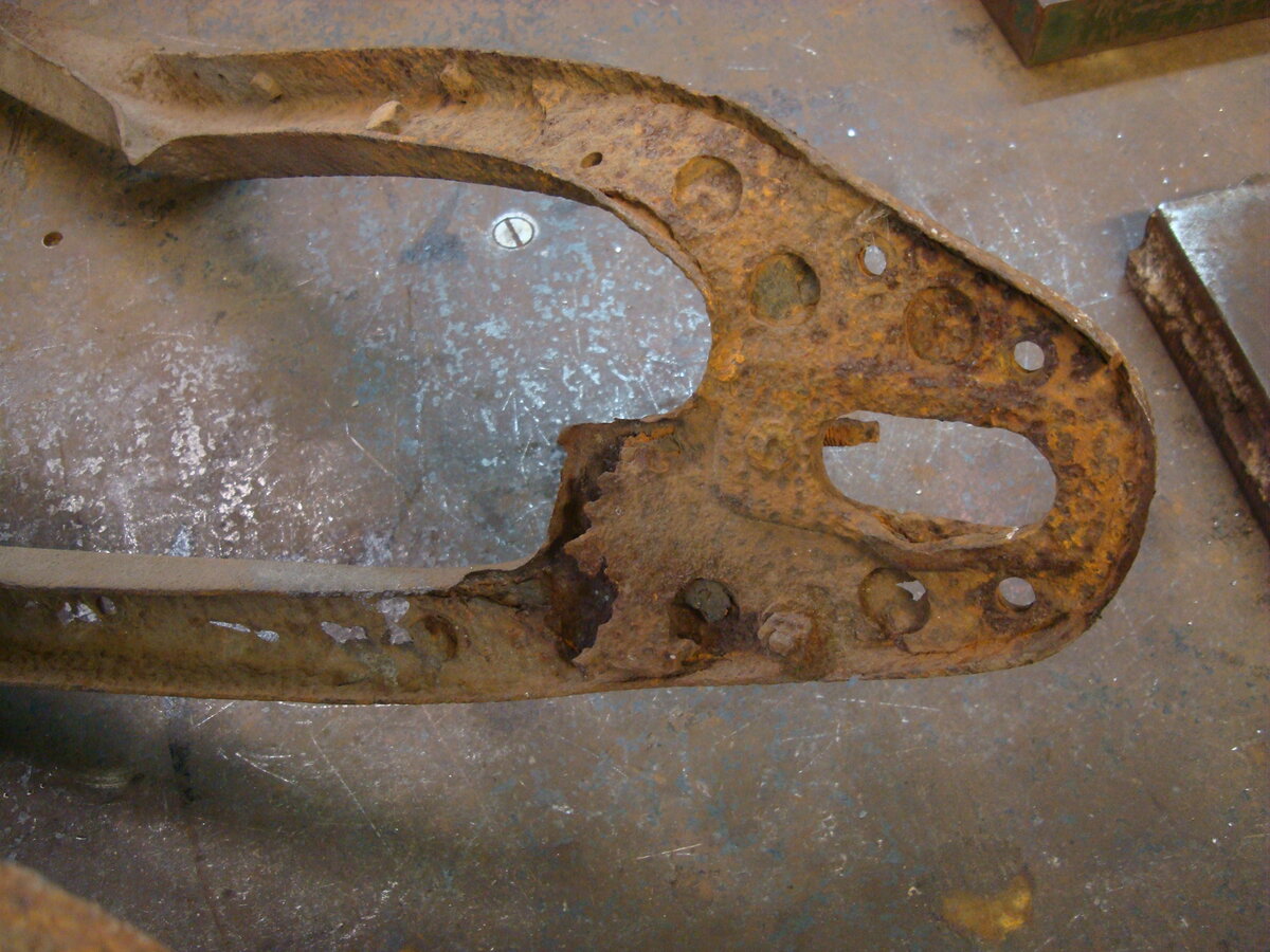

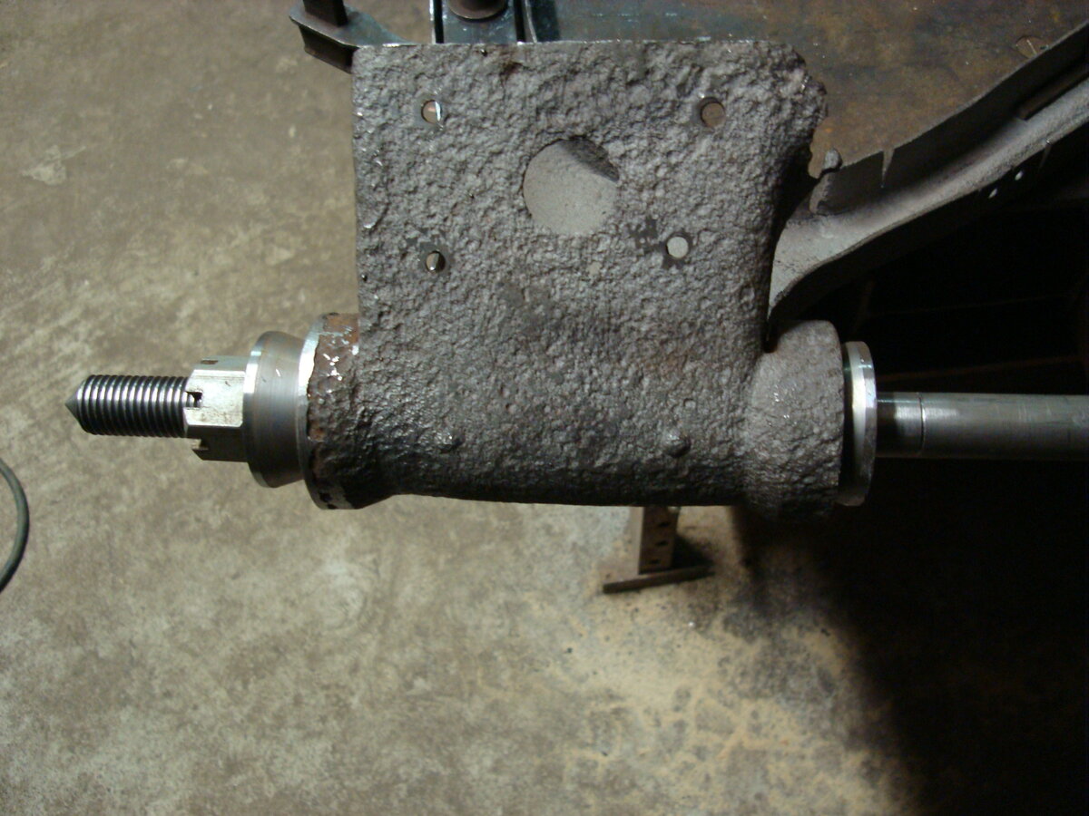

    Надо сделать вот такую раму.На фото "эталонная" с минимумом повреждений:
    А ЭТО,то с чем ,собственно, будет необходимо работать :
    Мотоцикл погиб в войну,остальное убило время проведённое в земле...
    Начало - "протезирование" концов рамы где крепится заднее колесо :
    DSC08783.JPG DSC08784.JPG DSC08785.JPG DSC08787.JPG DSC08788.JPG DSC08789.JPG DSC08786.JPG

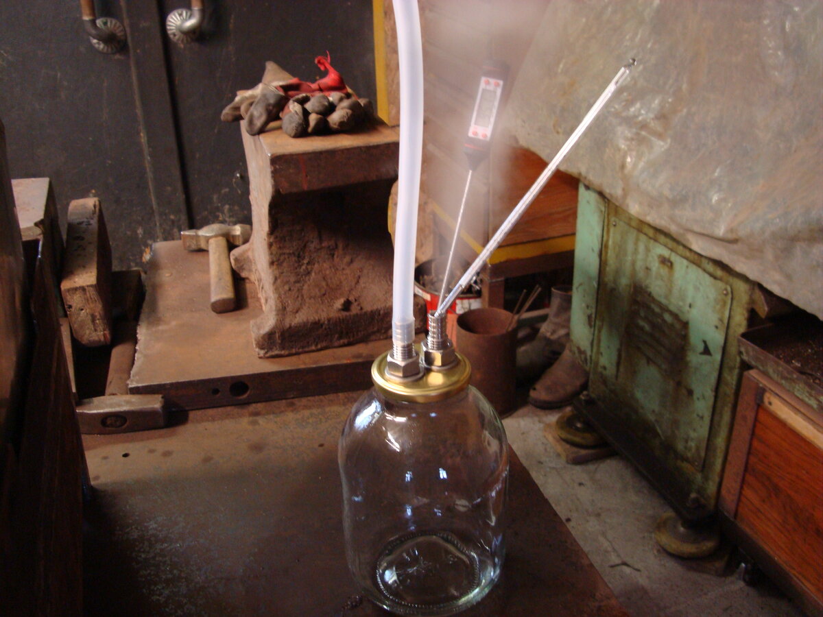

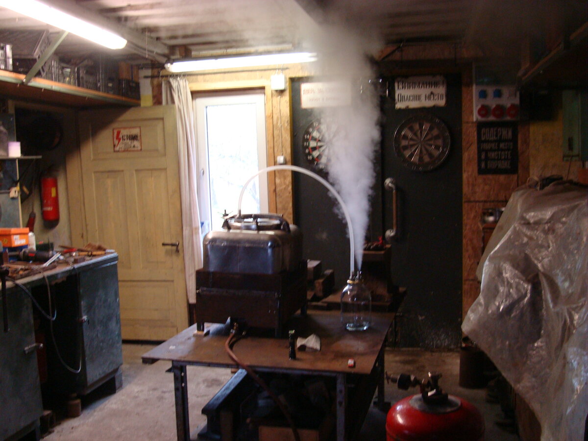

    Проверял сегодня новый самогонный аппарат на 50 литров...
    Пока на воде.Режим работы горелки,температура и её поддержание в диапазоне 80-85 градусов.
    50 литров воды закипели через 1.5 часа...
    потребуется доработка горелки - происходил срыв пламени т.к. горелка конструктивно была сделана для работы в вертикальном положении

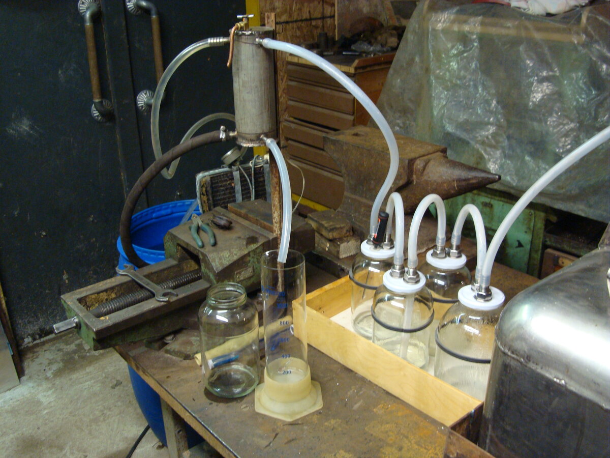

    Подошли первые 80 литров браги...Брага на яблоках из своего сада...
    Начали гнать!Молодёжь превратила мою мастерскую в кальянку....
    сухопарник :
    дистилятор :
    хладоагрегат :
    яблочную мякоть из браги отжимал простейшим способом через бутовые мешки:
    И вообще весело :

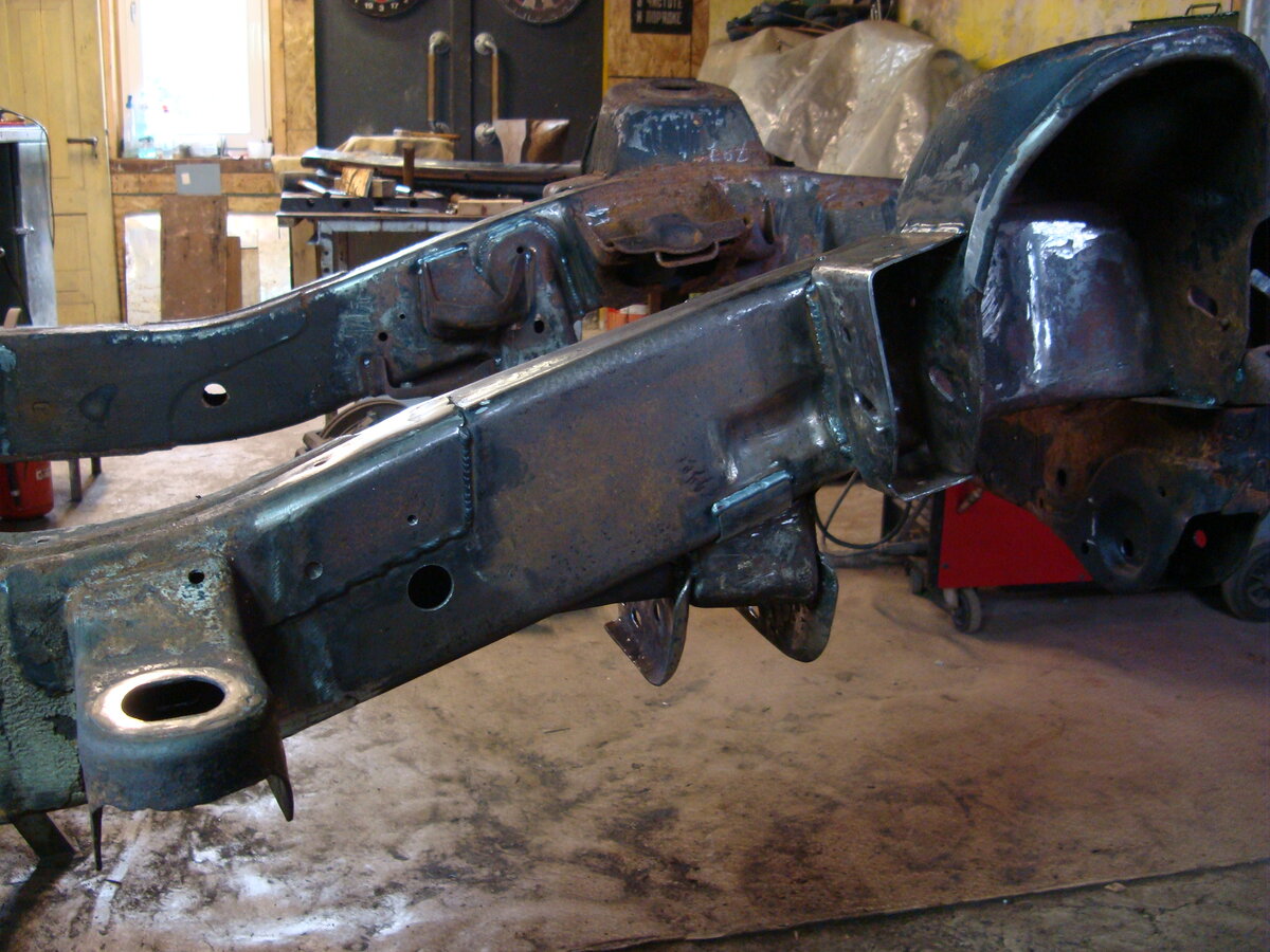

    Вернулся к делу.Не всё ж самогон гнать...
    Почти вернул изначальную форму правой половине рамы:
    для контроля грифа рамы использую такое приспособление:
    Конфигурацию рамы проверяю по фанерным шаблонам сделанным по эталонной раме:

    Половинка рамы со внутренней стороны плоская и все сварочные работы ведутся на монтажном столе в прижатом виде.
    Глубины струбцин порой не хватает,но можно и в балку упереться...
    Правая половинка практически готова.Хотя бы обрела форму,жёсткость и массу...
    Завтра займусь уже левой...
