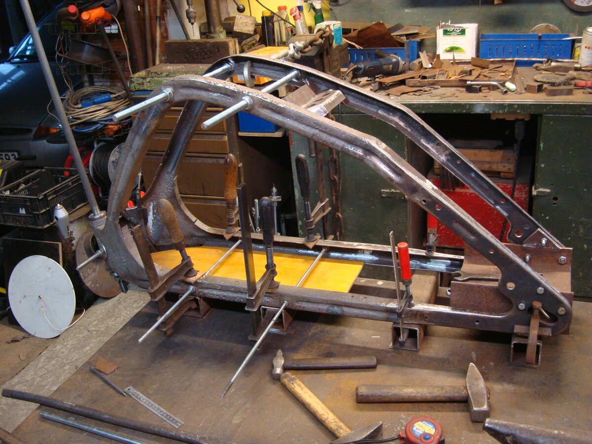

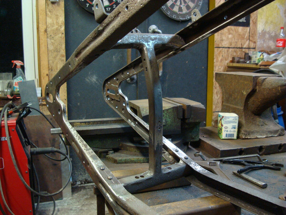

    Сращивать начал левую и правую половинки.
    Самый "зад" собран на кондуктор - единственное симметричное место....
    Надо перед сборкой ещё перемычку под мотор воткнуть.(потом её не вставить...)Делал заново,ибо оригинал потерял в массе % 60,а мотор тяжёлый...
    Рама на "стапеле" выглядит ТАК. Монтажный стол стоит в идеальном горизонте по ватерпасу.
    Все манипуляции с геометрией могу осуществлять по ватерпасам и отвесам...

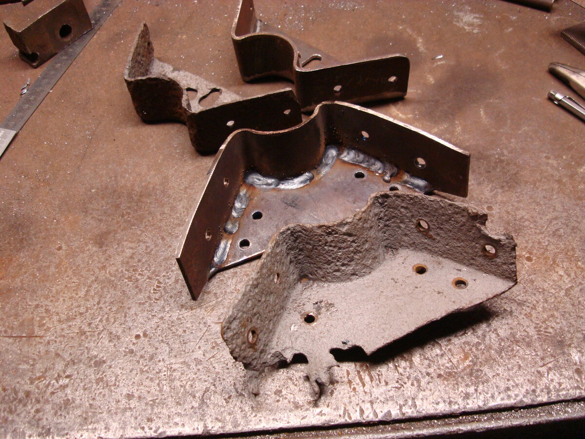

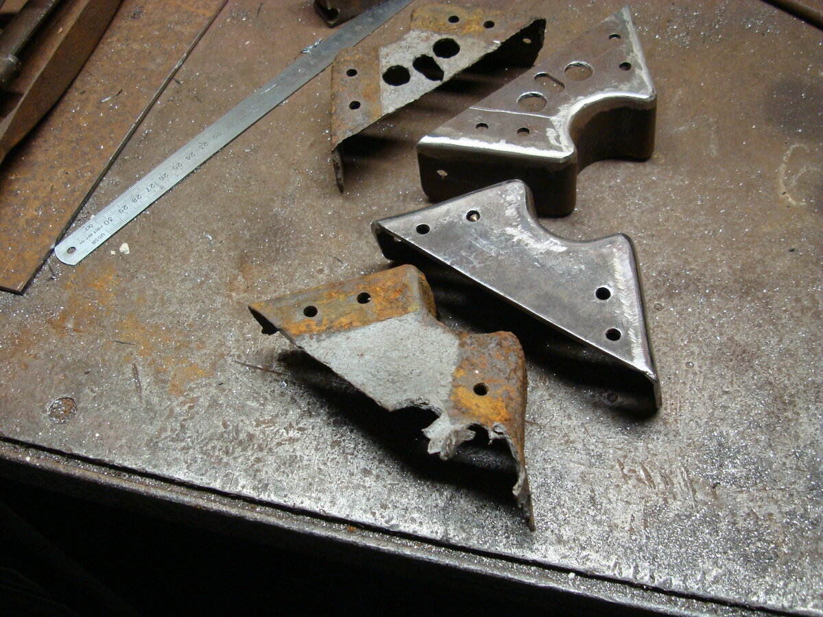

    ...я бы то же не прочь полениться да пофилонить...
    НО! покрутив в руках две железяки(усиление в в грифе рамы)понял что исправлять их займёт больше времени и сил чем сделать две новые в размер и по месту...

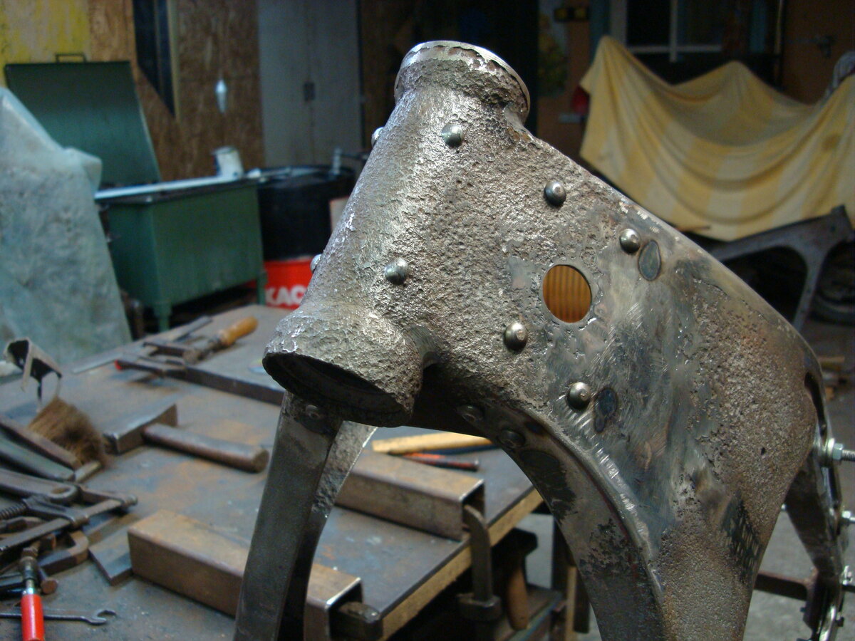

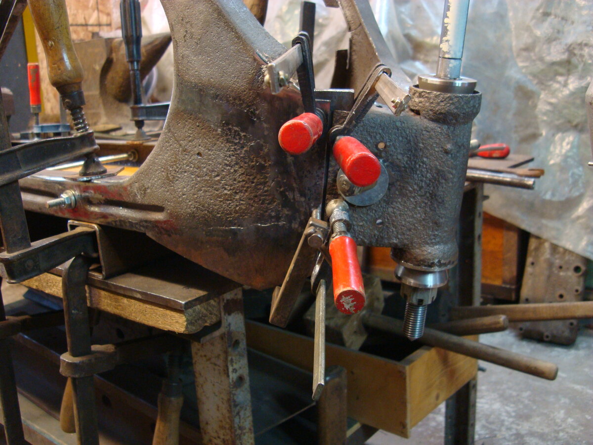

    закончил гриф рамы
    изготовил обе передние перемычки.Та что простая плоская оригинальная перебита осколком на пополам...

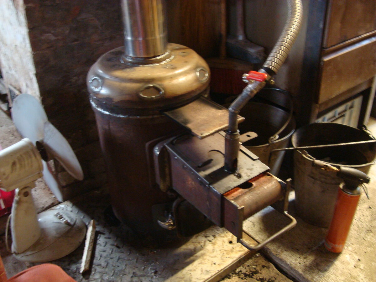

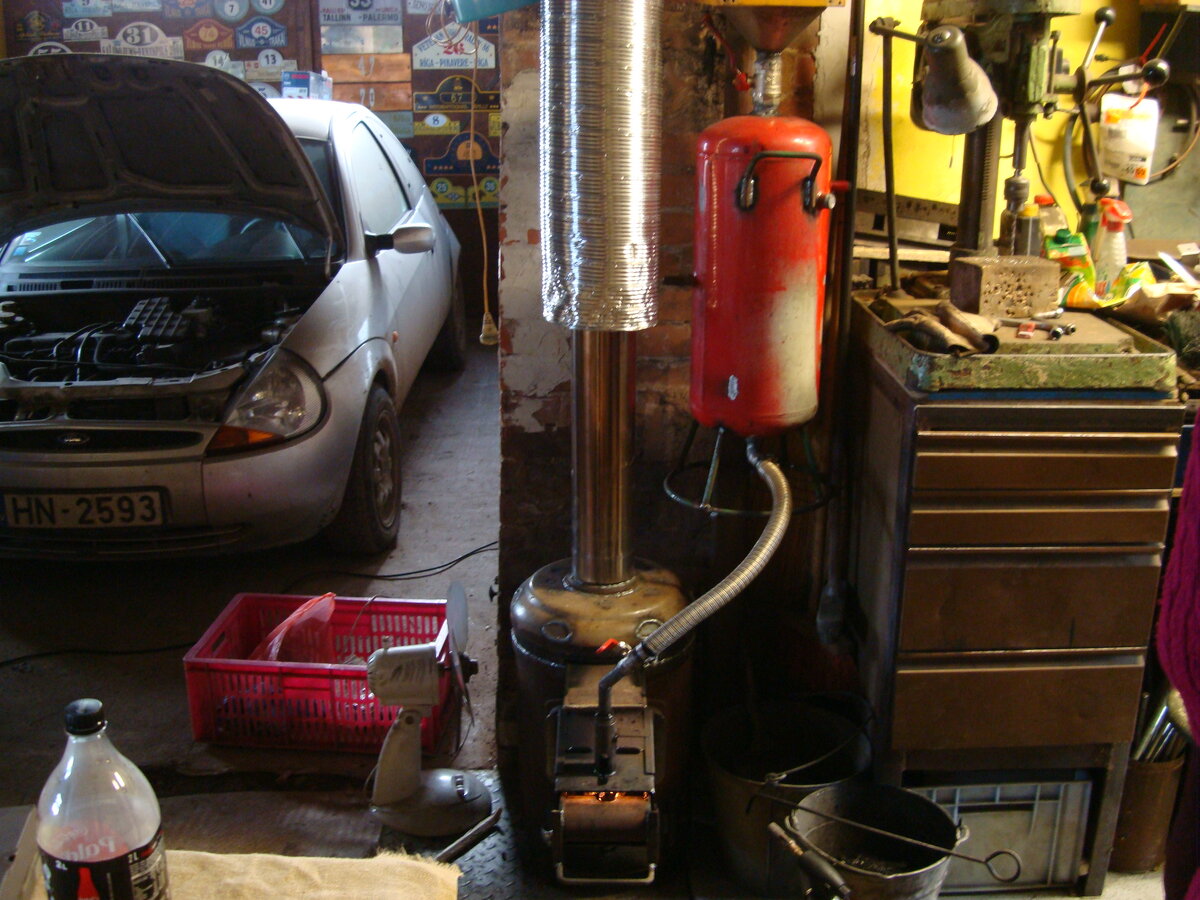

    И! проверил в работе свою новую печку на отработке с отбором тёплого воздуха с трубы

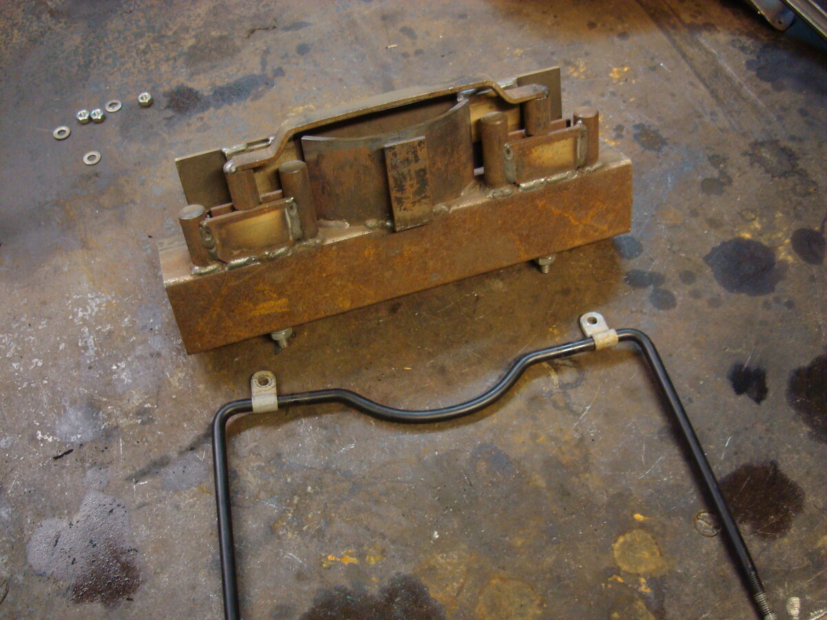

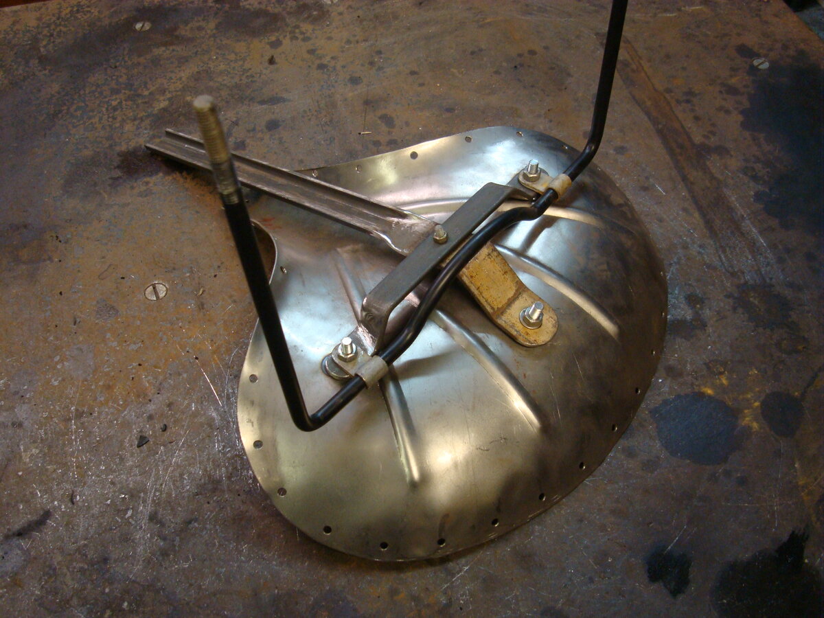

    Изготовил серию крестовин под сидение ПМЗ,обоих верстий - ранней и поздней.
    Сам "поджёпник жестяной" довольно сносно делают поляки(и не дорого...)
    А вот крестовину они халтурят(ленятся...) и Реставраторы с ихней крестовиной имеют СЕКС,хотя деталь вроде не сложная...
    Это "условные образцы"....
    Далее моя продукция:
    Вроде "П" скоба для пружин вещь не сложная,но когда их надо десяток водительских и десяток пассажирских(увы разные чуток..) ,то проще сделать кондуктор что бы их гнуть не задумываясь...
