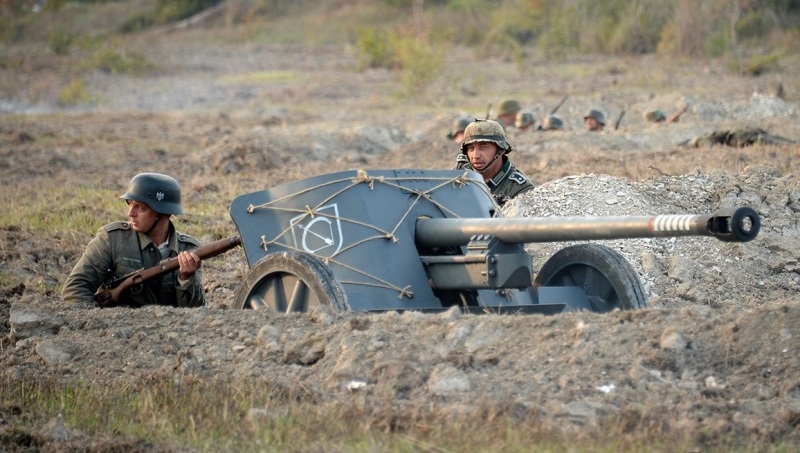

    Несколько эпизодов с нашим орудием Pak38 из реконструкции "Штурм Сапун Горы" за 2016 год.

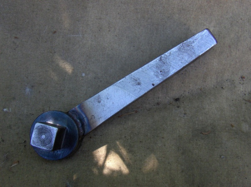

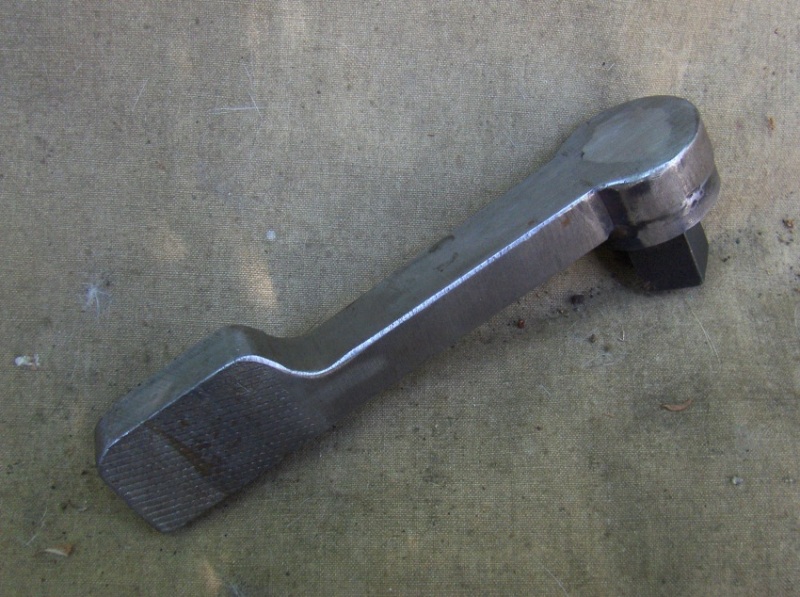

    Понимая что изыскание и покупка такой же детали но от Pak38 может затянутся на годы принял решение что делать дальше.
    Нашел разницу между деталями обоих орудий, вычислил все расхождения, пропорции, ньюансы и сделал точную копию взяв за образец неправильно купленную деталь от Pak40, но сделал именно точно такую какая должна быть на Pak38.
    Так как мне сам поворотный шток был не нужен (он у меня был в наличии), нужна была сама лапка рычага то задача была не сложной.
    Сделал, проверил работоспособность - все в норме. Осталось только заворонить и в последствии окрасить в цвет орудия.
    Как мне кажется получилось достойно. Теперь я спокоен что эта деталь у меня есть, а если появится оригинальная то всегда можно приобрести и заменить если будет такая необходимость, но главное что уже без какой либо спешки, размеренно и перебирая по состоянию.
    По традиции сделанную деталь оклеймил штампом военной приемки.
    Как уже писал выше - хотя и мелочь но приятное дополнение к изделию, даже если это копия.

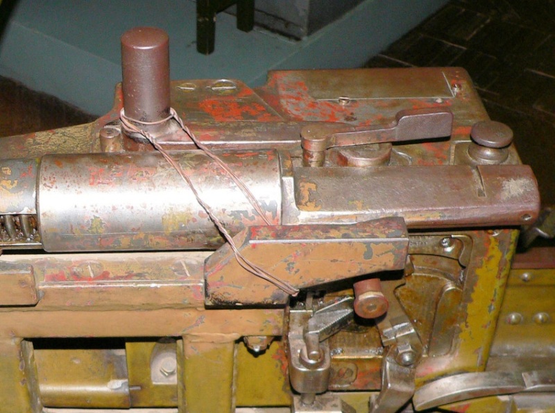

    Когда все станет на свои места это (на примере фото ниже) будет выглядеть так.
    Кстати, оригинальный основной рычаг запирания в хорошем состоянии мне так же удалось купить по случаю.
    Искал его 3 года. На снимке ниже он так же присутствует. Сейчас он в работе, но о нем чуть позже.

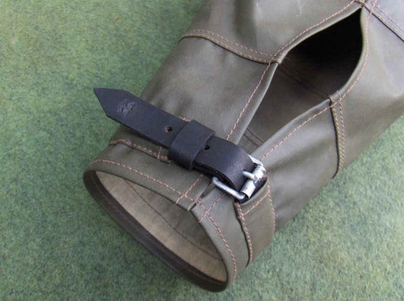

    Между делом пошил новый чехол к орудию на дульный тормоз компенсатор.
    Первый, который был прежде - весь изорвался за 6 лет пользования орудием на реконструкциях.
    А это один из вариантов (их было несколько) чехла на оригинальном фото.
    Наш первый чехол был именно таким.

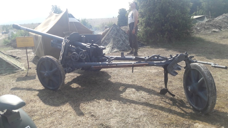

    Только вчера приехали с местного мероприятия "Федюхины Высоты 2018".
    Конечно же, в мероприятии принимало участие и наше орудие Pak38 с нашим подразделением в комплекте к нему.
    За пару недель до мероприятия "обкатали" орудие с обновкой - с третьим дополнительным буксировочным колесом. Помимо колеса на орудие успел установить оригинальную рукоять затвора и заменил ось лапок выбрасывателя с рукоятью на более качественную реплику.
    К слову сказать - это первое и пока на данный момент единственное орудие Pak38 в России в комплекте которого есть третье колесо.
    Всего по России таких орудий (более менее комплектных) только 7 штук, включая наше из Севастополя.
    Ниже на фото - несколько фотографий с недавнего мероприятия на Федюхиных Высотах в Севастополе ...

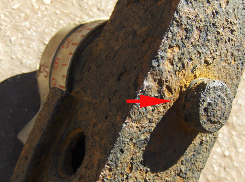

    Если пойти тем путем которым положено, как и должно быть - нужно отвинтить два болта из четырех.
    Еще два - уже кто то отвинтил до меня, чем собственно говоря и упростил мне задачу.
    Сложность в том, что болты закипели в ржавчине и их нужно греть газом и на горячую поливать WD40.
    Но греть - это большой риск. Алюминиевый барабан может расплавится. Но есть вариант - греть аккуратно только шляпы болтов, а алюминиевый барабан поливать водой в процессе нагрева, то есть охлаждать его. Еще вариант который мне не нравится, почему то - высверлить болты. Таким способом можно "убить" круглый диск в который они вкручены, а он мне нужен, хотя бы как образец.
