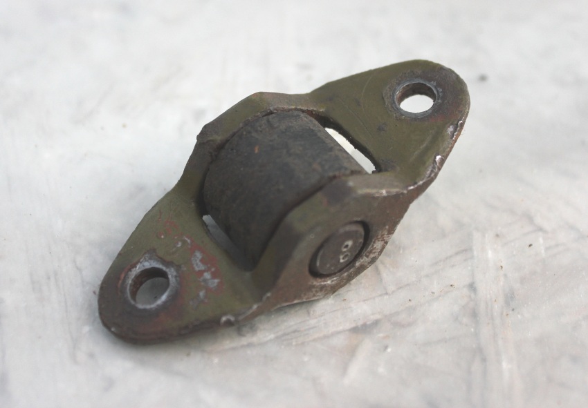

    Передний щит пока не стал ставить на место. Обнаружилась еще одна проблема.
    Оказывается ни один из 4-х роликов на третьем малом броне-щитке не работал. До этого я думал что они рабочие - они же не на виду, спрятаны между щитами. На каждом из них обнаружилась старая, засохшая смазка, которая за более чем 70 лет превратилась в супер клей.
    Почему важно что бы все ролики легко и свободно крутились???
    Дело в том, что этот третий броне-щиток «выезжает» вверх между двумя основными щитами орудия при подъеме ствола вверх и наоборот.
    Но дело даже не в этом. Ролики которые залипли намертво в старой смазке утяжеляли подъем и опускание ствола, особенно его подъем.
    Некрутящиеся ролики просто терлись о внутренние стенки щитов оставляя на них следы, тормозили вертикальную наводку и соответственно при трении стирались сами со временем. Сами ролики выполнены из материала типа – эбонит, бакелит, текстолит или нечто подобное.
    На фото ниже третий броне-щиток.
    На нем - два верхних ролика на месте, и два посадочных отверстия под нижние такие же ролики.
    Верхние более менее целые, я их разработал, смазал и они теперь легко крутятся.
    Нижнюю пару снял,так как не смог придать им нормальное легкое вращение не сняв их со щитка.
    Один из нижних нужно менять - стерлась его одна сторона.

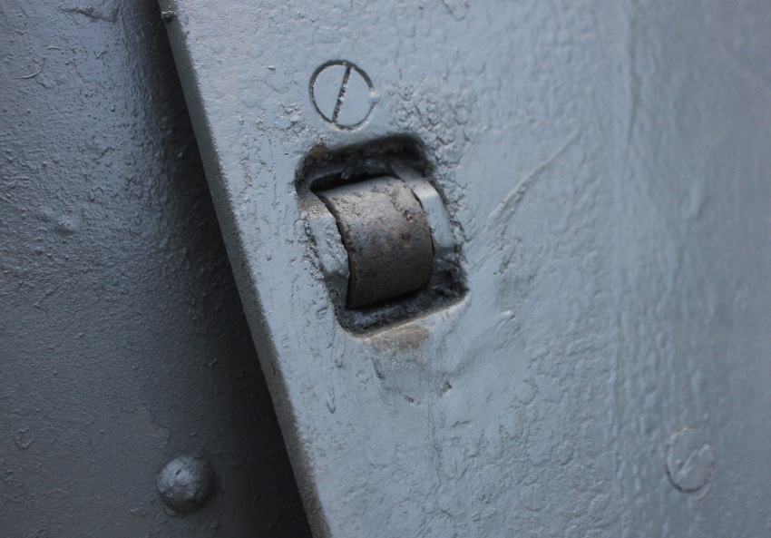

    Вот так выглядит один из четырех роликов когда он на щитке.
    Вот так выглядит посадочное место под ролик со снятым самим роликом и его креплением.

    Само крепление - алюминиевое, ролик - бакелит или что то схожее, ось ролика - сталь.

    Такое же крепление только в разобранном на профилактику состоянии.
    Два одинаковых крепления, которые я снял с нижней части щита.
    Одно – в сборе, второе – соответственно в разобранном виде.
