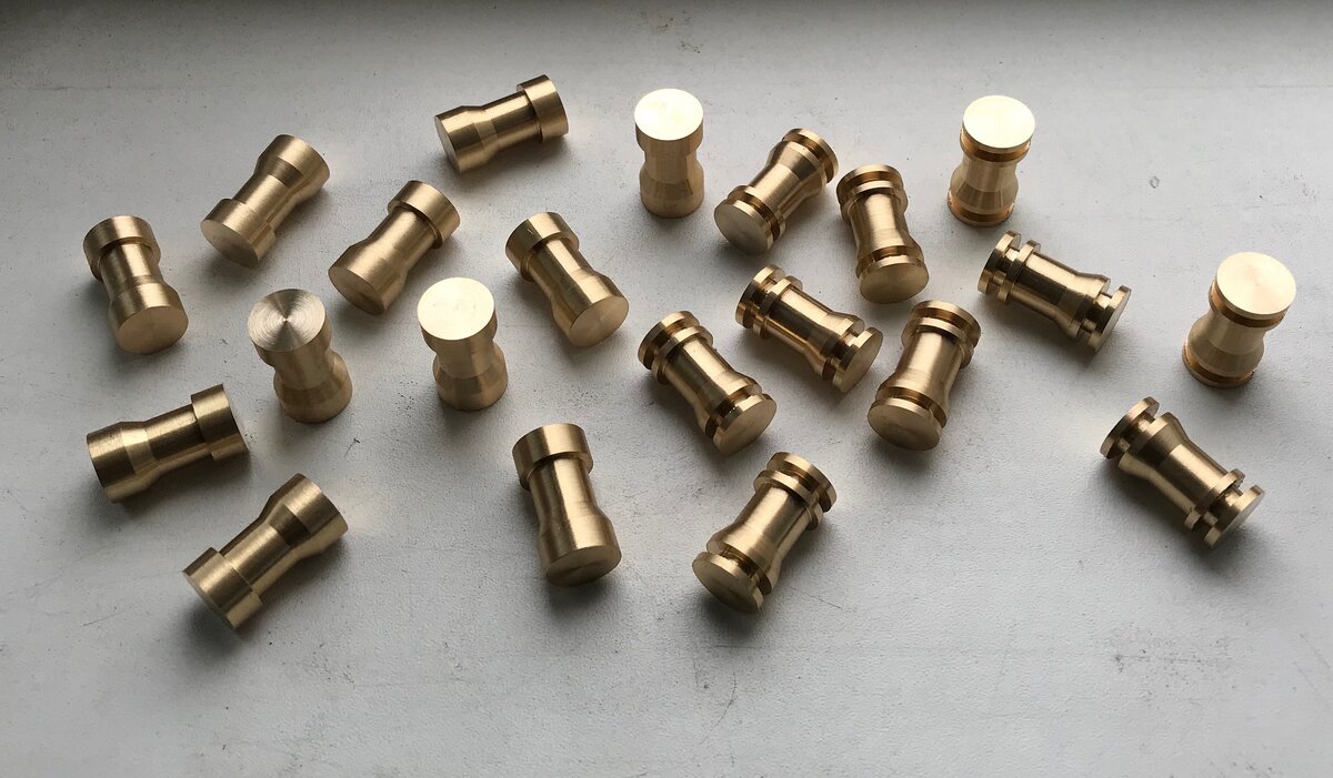

    Показателен и результат с 28 и 20к на тяге - взял с болтовиков МЦ20 01 20К и К98 28К столько же вальдшнепов...сколько коллега с полуавтоматом Рафаэлло Комфорт 12к
    На дистанции 53м стальная катушечная пуля дырявит 5мм стальной лист как бумагу

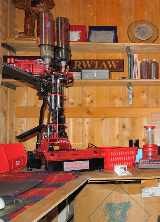

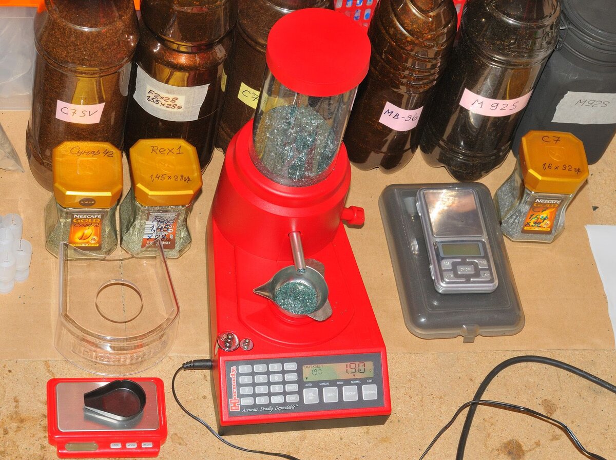

    Самостоятельное снаряжение патронов для гладкоствольного оружия по нашим законом было разрешено еще со времен СССР
    Патроны для нарезного спортивного и охотничьего оружия в РФ разрешено самостоятельно снаряжать указом президента и постановлением правительства РФ с 16 января 2019г.
    Правильно говорят знающие люди - использовать магазинный валовый патрон - деньги на ветер.
    Не буду подробно останавливаться на правильных методиках снаряжения патронов - сейчас уже доступно достаточно информации по этой теме.
    На снимках ниже - оборудование для правильной сборки надежных и стабильных патронов
    7856323.jpg 7856325.jpg 8799997.jpg 8865769.jpg патроны3.jpg процесс пошел1.jpg процесс пошел2.jpg
    Сообщения объединены, 8 июн 2019
    Час работы - ведро патронов :):sbboy:( использованы б.у стреляные гильзы )

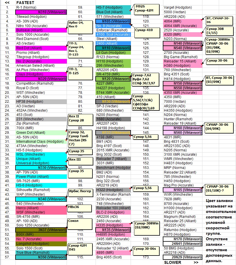

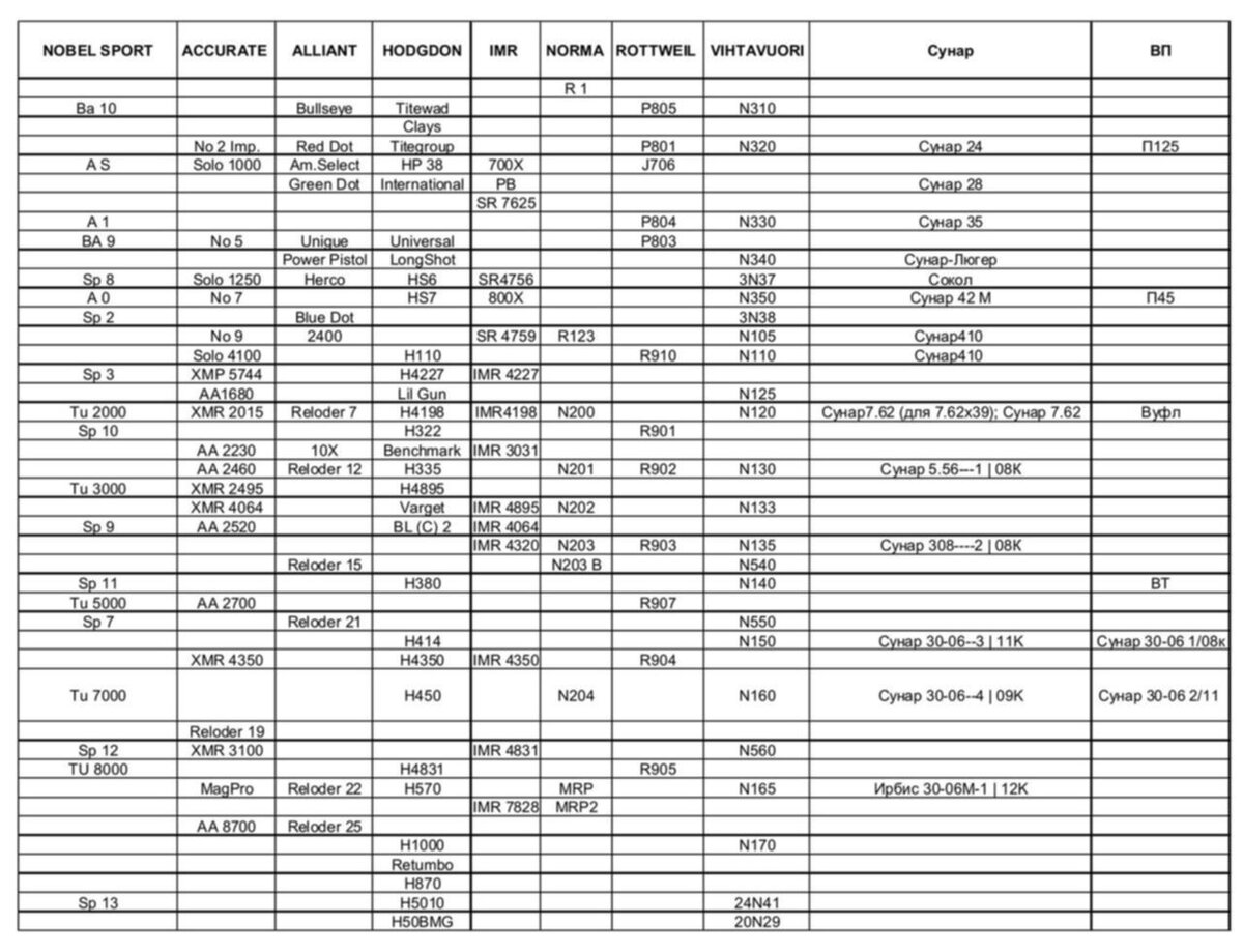

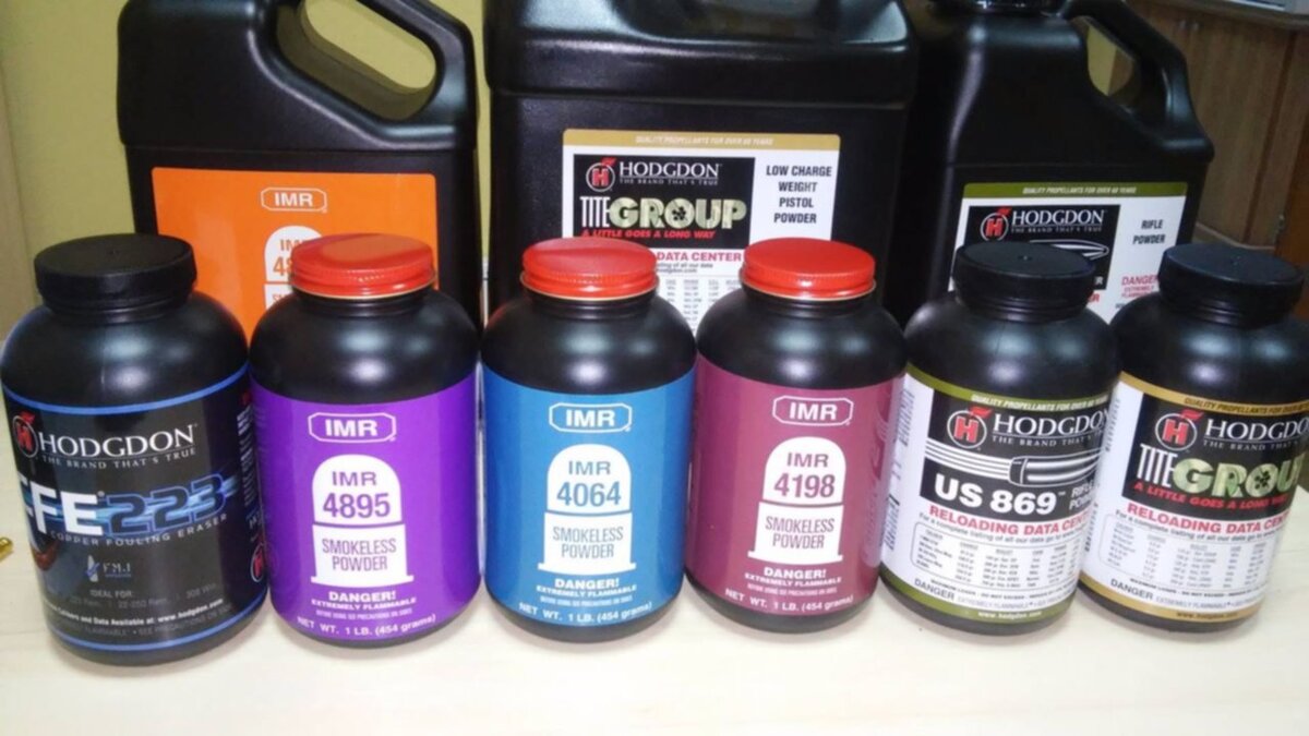

    Порохов для снаряжения достаточно много...быстрые пистолетные, более медленные - винтовочные, отдельная тема порох для гладкоствольного оружия. ( Увы, не все пороха легкодоступны в оружейных магазинах РФ ).
    Поэтому иногда многим приходится довольствоваться отечественными Соколом и Сунарами.
    Ниже - таблицы примерного соответствия наших и импортных порохов.

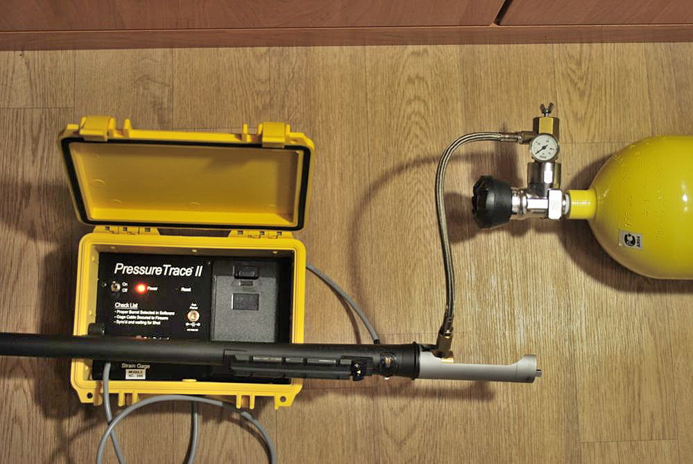

    Мне было интересно получить реальные значения и графики давления в патронниках моего оружия. Использовал тензометрический метод измерения давления ( тензодатчик крепился на патроннике в 25мм от казенной части ствола оружия.)
    затем с помощью баллона ВД проводилась калибровка тензостанции на давлении 300атм.
    После этого тензометрический стенд был готов к работе

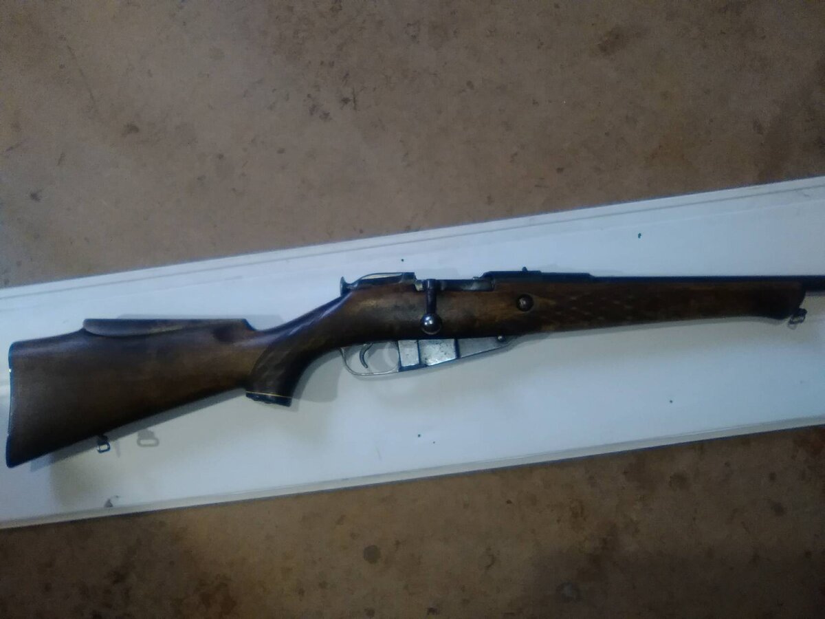

    Недавно мой хороший товарищ с Алтая ( Горная Шория , Таштагол ) прислал фотографии своей фроловки 32 калибра
    1947г.в - перествол в Ижевске, ствольная коробка как и у меня - царская граненка 1917г, дерево - самодельное, ствол вывешен ( см фото №2 с 100р купюрами )
