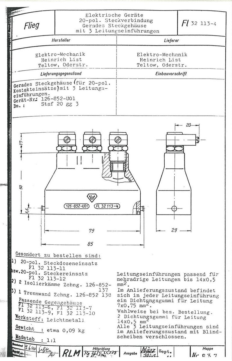

    Посмотрел FL 32113-4 по базе и не нашёл...Ohh
    Сообщения объединены, 25 Kwiecień 2019, время первого редактирования 25 Kwiecień 2019
    Но в интернете всё есть!
    • Bezeichnung: Steckverbindung, gerades Steckgehäuse, 20 Pole
    • Anforderungszeichen: Fl.32113-4
    • Gerät-Nr.: 126-852-U01
    • Baumuster: Staf 20 gg3
    • Pole: 20
    • Hersteller: Elektro-Mechanik, Heinrich List, Teltow
    • Baujahr: ca. 1944
    • Verwendung: Steckverbindung für Bordnetz
    • Bemerkung: mit Steckdoseneinsatz, Fl.32113-11 (20 Pole)
    Fl.32113-4-Steckverbindung-20-Pole-_01-1024x768.jpg Stecker-Fl.32113-4-20-Pole.....jpg

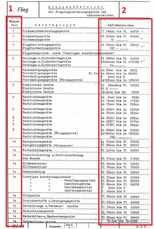

    Кое что по Fl, Fl E, Ln номерам.
    Касаемо первого скина, общая таблица для удобства поиска. Столбец 1 - номер книги, столбец 2 - какие серии номеров в книге.
    Ohh
    Так, не получатся на Форум загрузить! Объем каждой книжки от 40 до 90 мегов. Надо подумать как их сжать.
    А какой максимальный объём загружаемого файла?
    zunder1 lubi to.

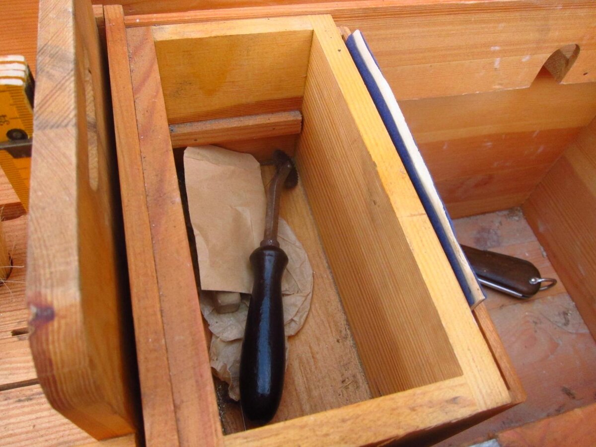

    Попросил меня Друг подсказать, что скрывается под номером Fl.68650 в данном ящике!
    Номер входит в группу Наборов инструментов.Покапался я в своих закромах и нашёл данный ящичек! Но ни как не думал обнаружить в нём такую начинку!:t141038:
    У Друга ящик поменьше, тот что я нашел побольше, но номер один. Походу маленький для истребителей, большой для бомберов!:t141038:
    Flugzeugmaler (1).jpg Flugzeugmaler (2).jpg Flugzeugmaler (3).jpg Flugzeugmaler (4).jpg Flugzeugmaler (5).jpg Flugzeugmaler (6).jpg Flugzeugmaler (7).jpg Flugzeugmaler (8).jpg Flugzeugmaler (9).jpg Flugzeugmaler (10).jpg Flugzeugmaler (11).jpg Flugzeugmaler (12).jpg
