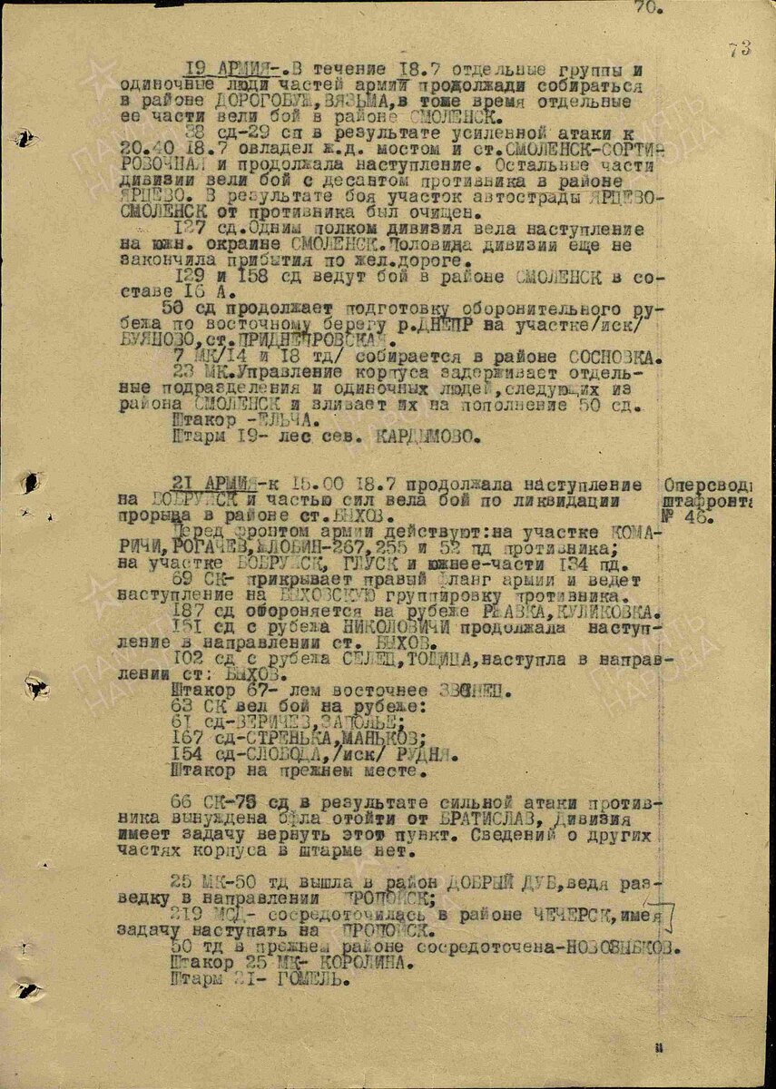

    Хотел уточнить по 127 сд, в боях за Смоленск.
    Начало действий 18.07.1941.
    С "Память Народа" ЖБД ЗФ. Дальше не упоминается в этом журнале.
    Сообщения объединены, 20 мар 2021, время первого редактирования 20 мар 2021
    Есть еще
    18.07 с рассветом дивизия развернув боевые порядки двинулась вдоль Рославльского шоссе на Смоленск, наступление приостановилось возле Смоленской МТС
    Бой с подошедшей крупной группой танков начался. 20.07. в 4 00. В подразделения 535 сп были направленны весь состав КП.
    22.07 пришлось отойти за Днепр.
    25.07 вернуться обратно на западный берег в районе совхоза Рудня и выйти на западнй берег в районе ж/д ст. Ройновка.
    27.07 к исходу дня отход за Днепр. Потери 535 сп: убиты бат.комиссар Балан, зам.ком.полка Данилин. Ранены: командир дивизии Корнеев и командир 535 сд Капленко ...

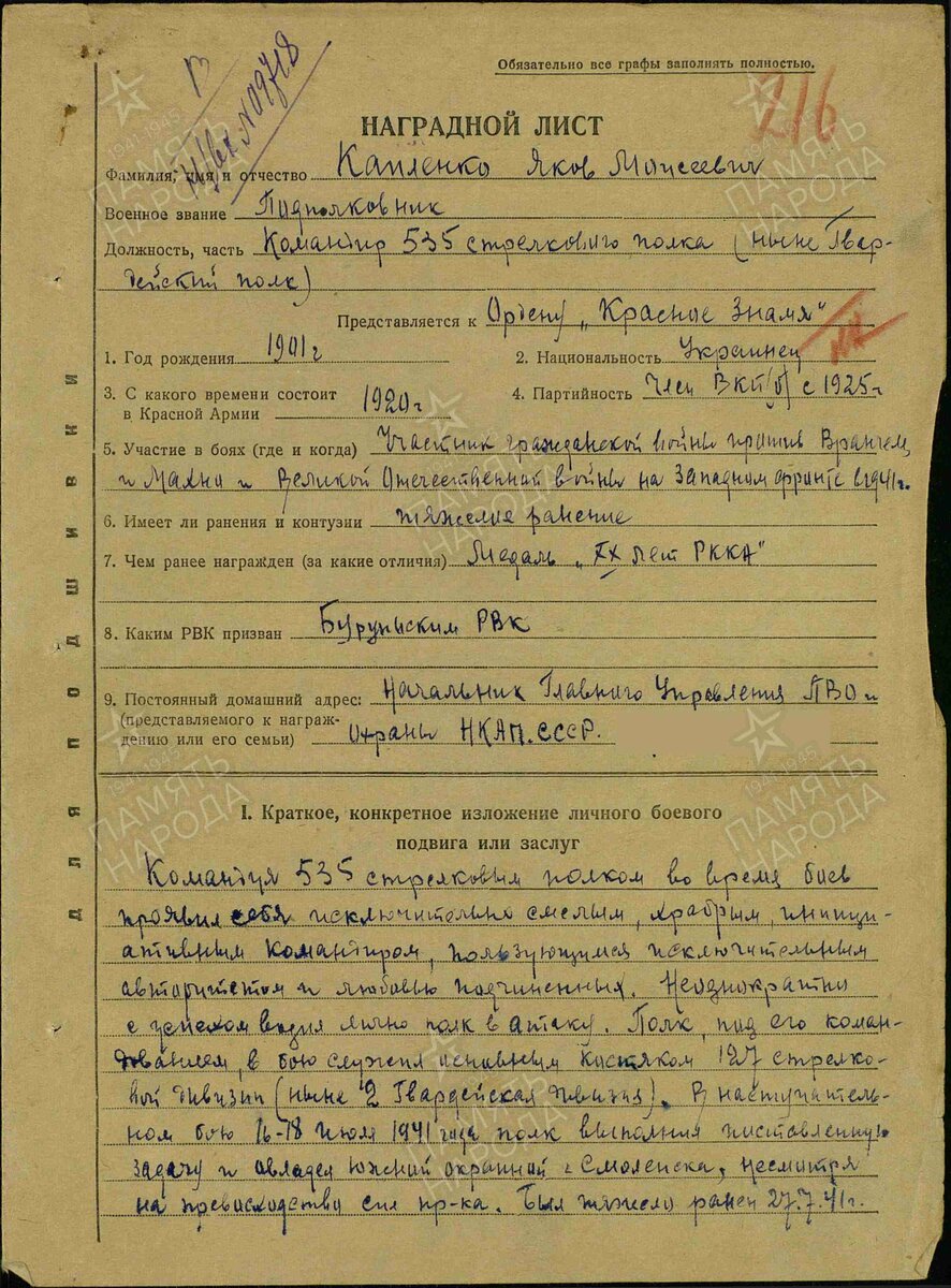

    Конечно интересны воспоминания участников, документы ОО НКВД, можно так-же извлечь информацию из наградных листов...
