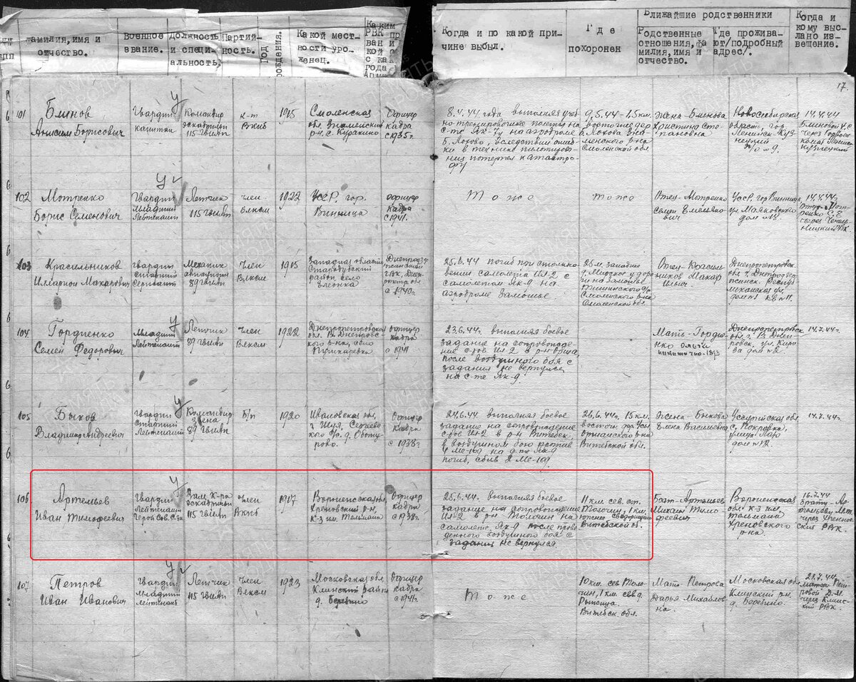

    извиняюсь, похаронен не в Заднево, а в Рыжичах и если верить журналу то это Петров Иван Иванович под номером 107

    Возможно и Петров, надо разбираться. В журнале указан район выбытия - "вилка" с указанием северной и южной границы падения ( попадают в эту "вилку" оба). Истребители на задание вылетали двойкой: ведущий - ведомый. Ведомого могли сбить раньше и "гонять около часа" более опытного - ведущего. Как бы там ни было, однозначный ответ могут дать только номера деталей самолета.

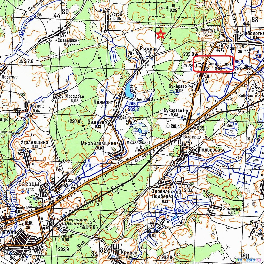

    второй самолёт возле деревни Переволочная (кокраз севернее Свидерщина) но, что там за самолёт я пока ответить не могу (не работал на месте падения) и живых свидетелей боя там не осталось. Лётчик похаронен там же на кладбище как неизвестный.

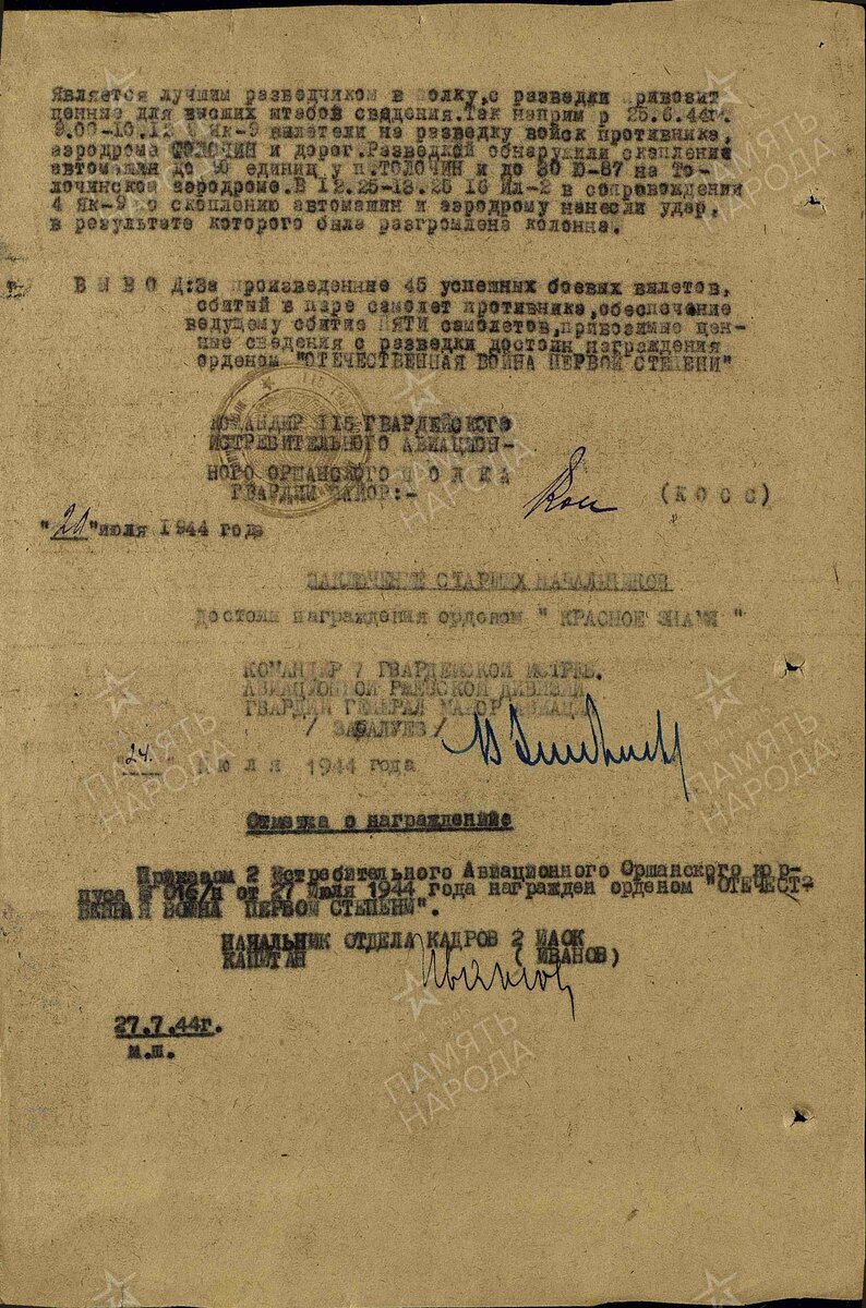

    Свой последний воздушный бой заместитель командира эскадрильи 115-го гвардейского истребительного авиаполка гвардии лейтенант Иван Артемьев провел в небе над Толочином. Иван Тимофеевич вылетел на разведку войск противника, скопившихся в районе населенных пунктов Славени и Славное. В этой зоне базировался немецкий аэродром, где было обнаружено до 30 самолетов Ю-87. Советские штурмовики Ил-2 в сопровождении истребителей Як-9, одним из которых управлял Иван Артемьев, начали его бомбардировку. После успешно выполненного боевого задания в районе станции Славное гвардии лейтенант возвращался на свой аэродром. Его атаковали четыре немецких истребителя. Летчик отважно вступил в неравный бой... Иван Артемьев увел свой подбитый горящий самолет Як-9 от деревень Славени и Заречье и направил его в реку. В последние отведенные ему минуты Иван Тимофеевич думал не о себе, а о спасении людей, о том, чтобы машина не рухнула на крыши домов. читать полностью https://news.myseldon.com/ru/news/index/227743561

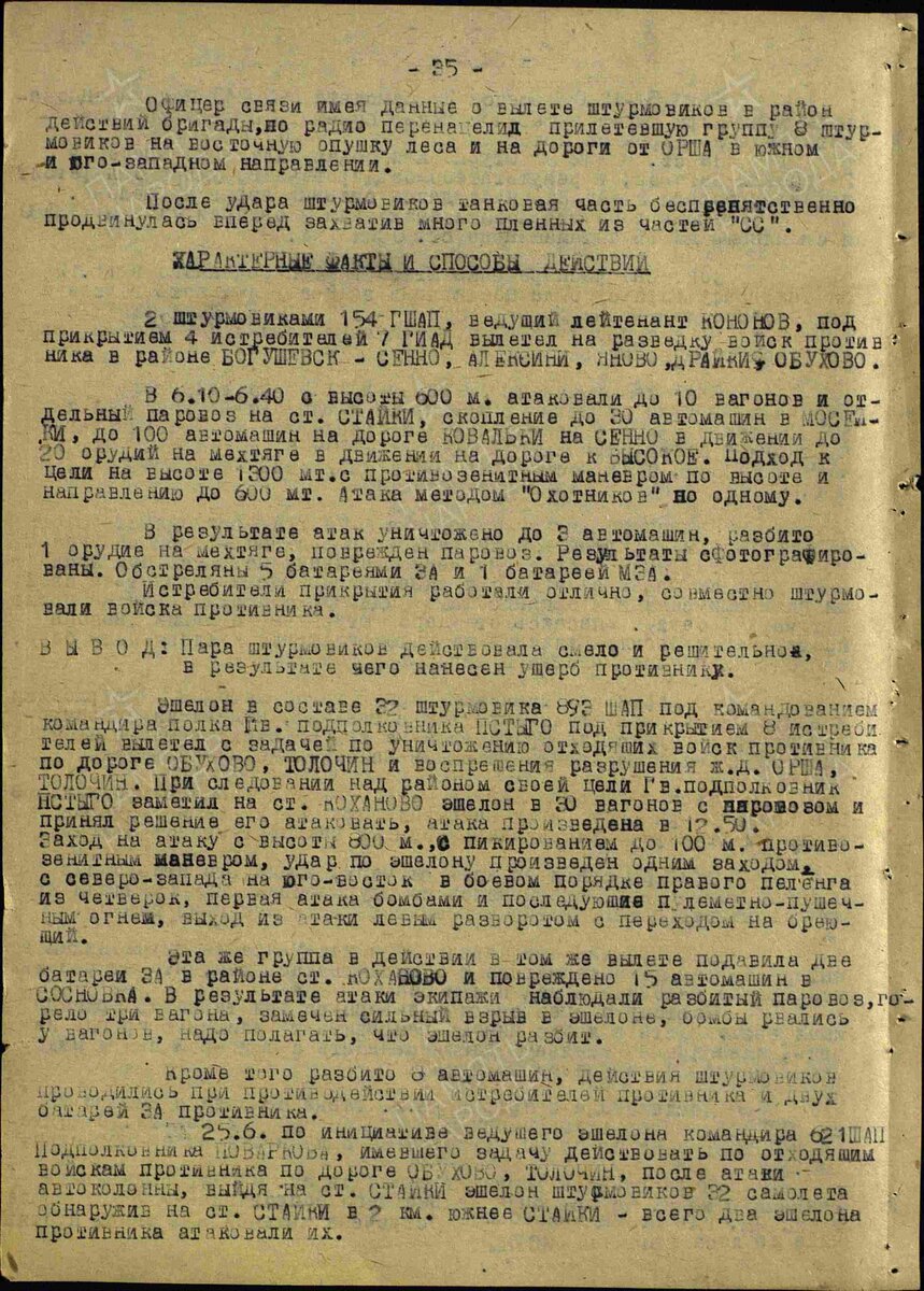

    По-скольку, благодаря проекту Память народа, мы имеем "под рукой" документы-первоисточники, давайте разбираться какая информация правдоподобна, а какая является домыслом.
    Действительно, 25.06.1944 г. группа из 4-х самолетов ЯК-9, 115 Гв.АП под командой гв.лейтенанта Золотова с 12.25 до 13.25 совершала разведывательный полет по маршруту г.Борисов - г.Орша. На пути следования встретили последовательно 3 группы самолетов противника, сбили 3 самолета. Проходя через аэродром г.Толочин, заметили на аэродроме 1 самолет, который и сожгли. Возможно в этой группе разведчиков и находился Пасютин В.А..
    Что касается обнаружения 25.06.1944 г. 30 самолетов Ю-87 на аэродроме г.Толочин (или в районе) и бомбардировки этого аэродрома, то такой информации в документах штурмовиков 3 ШАК или истребителей 2 ИАК - нет.
    золотов дмит.алекс.-артемьев.jpg (ссылку на документы размещал выше).
    Понять какую задачу выполняла группа Артемьева помогают данные из Наградного Кожевникова. В Наградном указано, что падение сбитого им истребителя противника подтверждают штурмовики 897 ШАП (в действительности - 893 ШАП).
    Какую задачу выполнял 893 ШАП 25.06.1944 . находим в документах 3 ШАК:
    - 32 штурмовика под прикрытием 8 истребителей вылетели на уничтожение отходящих войск противника от Обухова на Толочин; воспрещение разрушения ж.д. полотна от г.Орши до г.Толочин (уничтожение путеразрушителя); подавление батарей зенитной артиллерии на ст. Коханово.
    По наблюдению стрелков штурмовиков горящие самолеты Артемьева и Петрова врезались в землю в районе Н. Жизнь, Дроздово ( 2 - 7 км с/в Толочин). Штурмовики 893 ШАП так же понесли потери: 1 самолет сбит у ст.Коханово, два самолета - над целью.

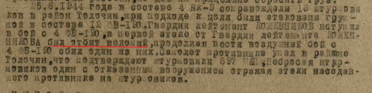

    "Установить место падения его (Артемьева) самолета на следующий же день помог однополчанин, летчик Владимир Пасютин, уроженец Толочинщины, хорошо знавший местность."
    К 18.00 26.06.1944 г. передовые части 19 ТБр. освободили г.Толочин. Западнее г.Толочин ( в районе Славени- Славное) еще шли бои и указать место падения истребителя Владимир Пасютин мог только на освобожденной территории ( в районе восточнее г.Толочин).

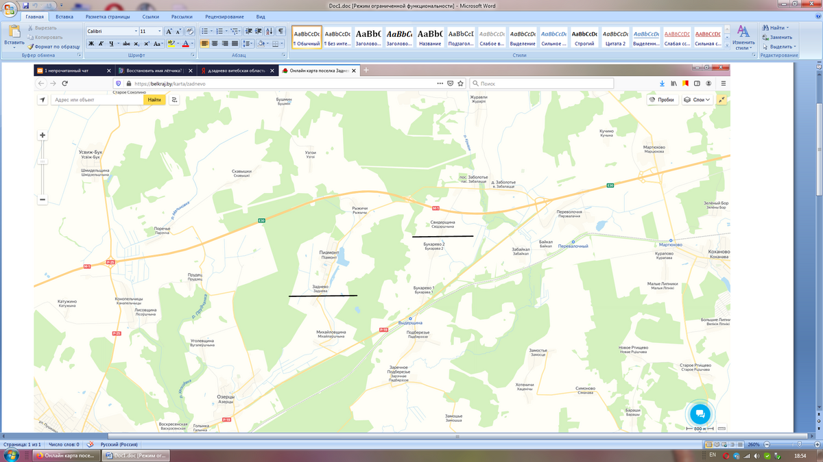

    Найдено место падения второго истребителя (западнее д.Свидерщина, лётчик был похоронен на кладбище в Свидерщине, после, в 70-етые перезахоронен в братскую могилу в д.Заболотье, какие либо свидетельства о личности лётчика отсутствуют.) Лётчик из первого истребителя похоронен на кладбище в д.Рижичи (скорее всего это Петров т.к. по воспоминаниям немногих оставшихся свидетелей в 70-ые к нему на могилу приезжала то-ли мать, то-ли сестра из Москвы или Московской области). С нашей стороны произошла путаница в самолётах потому как бабушка которая первая поведала про тот бой, указывала на лес с такого направления, с которого места падений обоих машин смотрятся в линию. Машины упали не далеко друг от друга и места падений совпадают с указанными в журнале выбытия. Пока железобетонных доказательств хоть по одному лётчику не нашлось, работа продолжается.

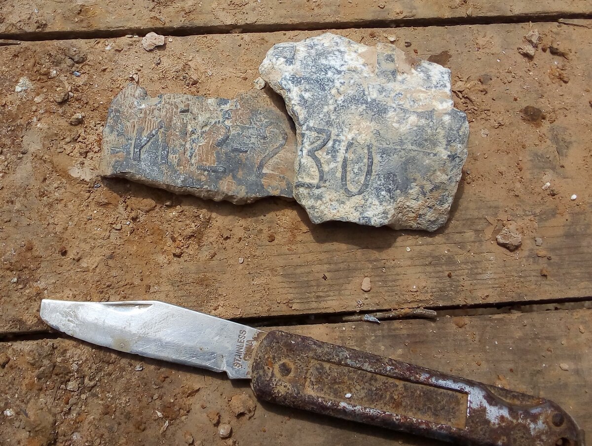

    попались вот такие фрагменты с обозначением, подскажите можно ли по ним что-нибудь определить (самолёт ЯК-9Т). IMG_20210615_131838.jpg IMG_20210615_131842.jpg
