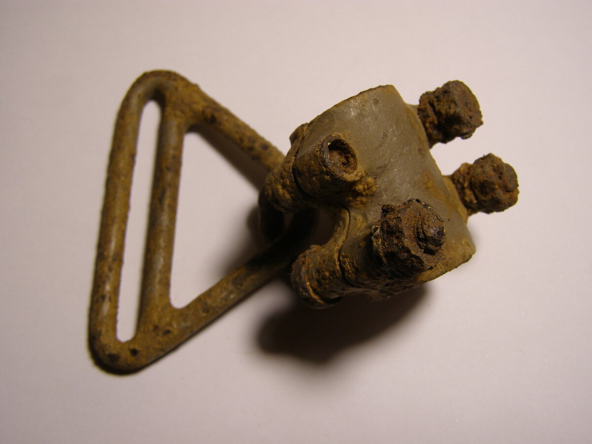

    Dave, привет! Вот эта деталька часом не от пристяжного ремня ФВ-190?
    В интернете нашёл фото очень похожих от этой машины.
    Или это нечто другое?

    Вот пример bf109. То же нечто похожее...

    Жень привет!
    Сам треугольник, типовой, почти на всех типах стоял.
    А вот элемент его крепления к сиденью интересный, на трубу.
    Это не 190-й и не 109-й. Если точнее, надо документацию смотреть.
    Трубка за спиной, возможно бомбер какой нибудь!?
    Посмотрю, отпишусь!

    Вот то же самое на ФБ написАли.
    Трубчатое сиденье пилота было на бомбере. Надо смотреть серию JU 52 или 88.

    Жень привет!
    Не пилота!
    Штурман, стрелок радист, кто из них.
    Документацию посмотрел, но точно такого крепления не нашёл, мелкий предмет.
    Покапаю фотоархиф.

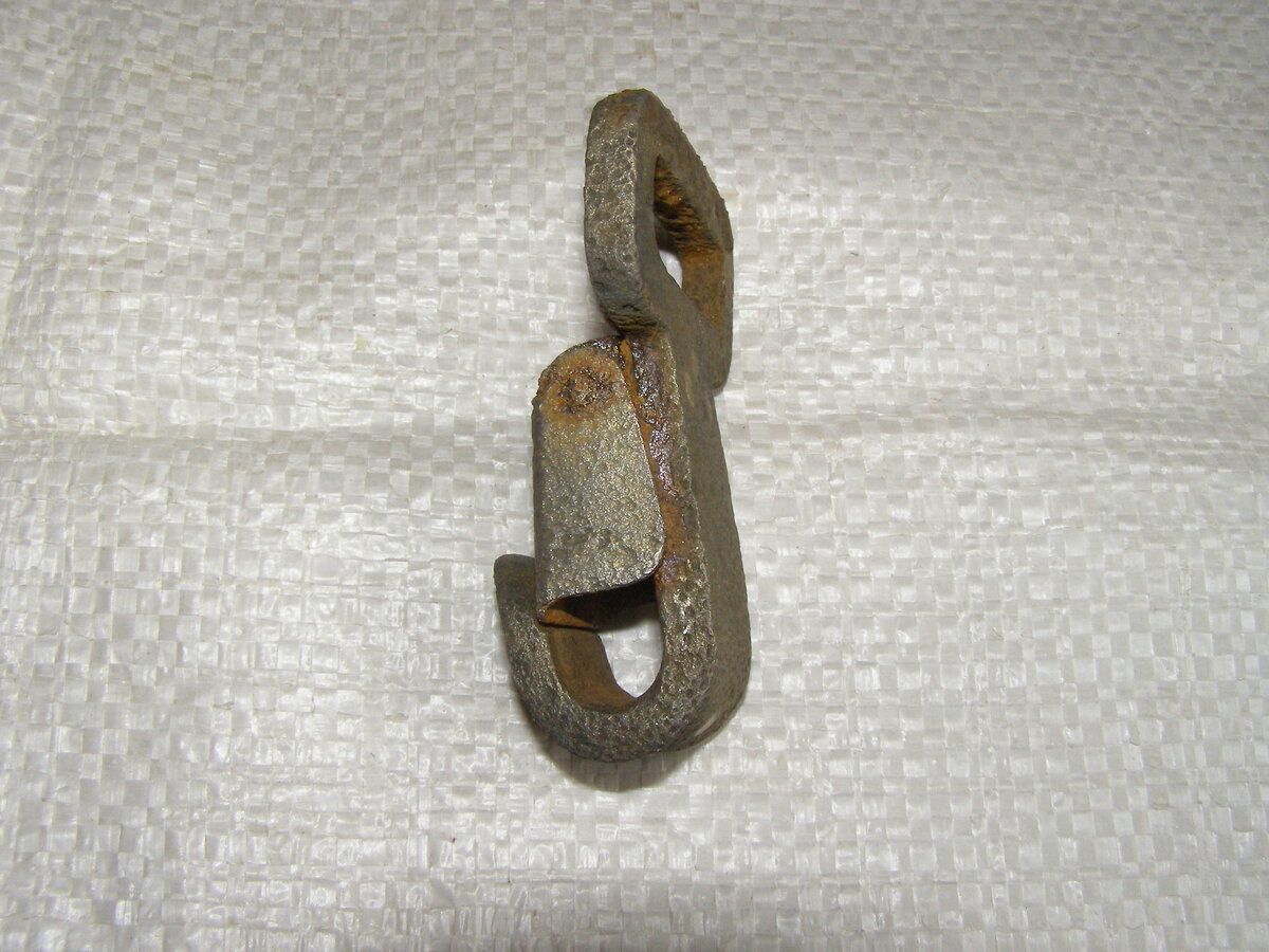

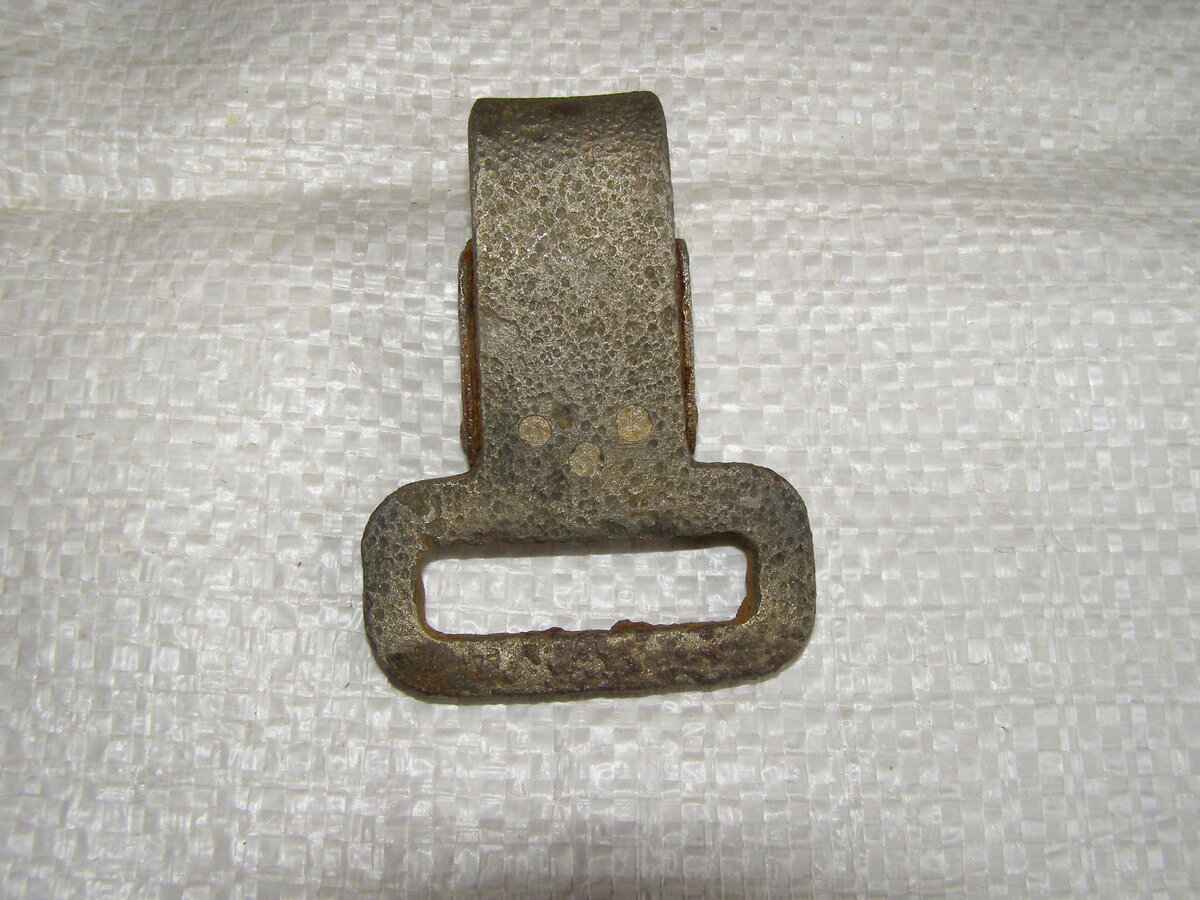

    На месте падения СБ нашёлся вот такой массивный карабин/защёлка. Уже второй по счёту.
    Хотелось бы узнать область применения этой детали.

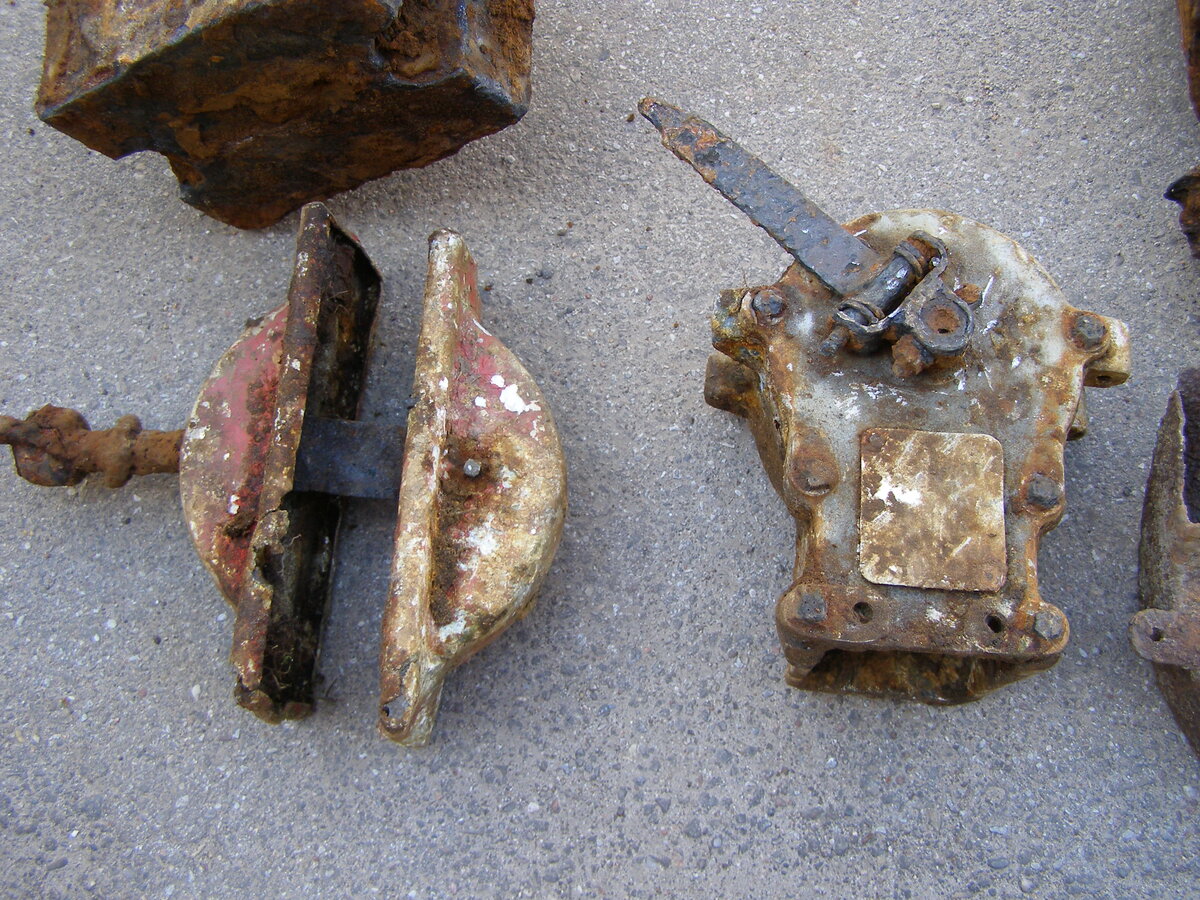

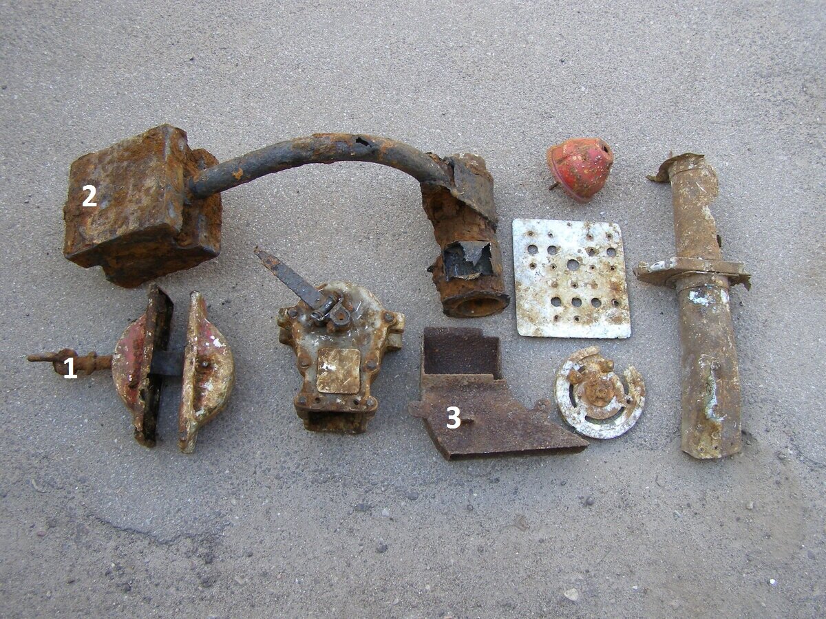

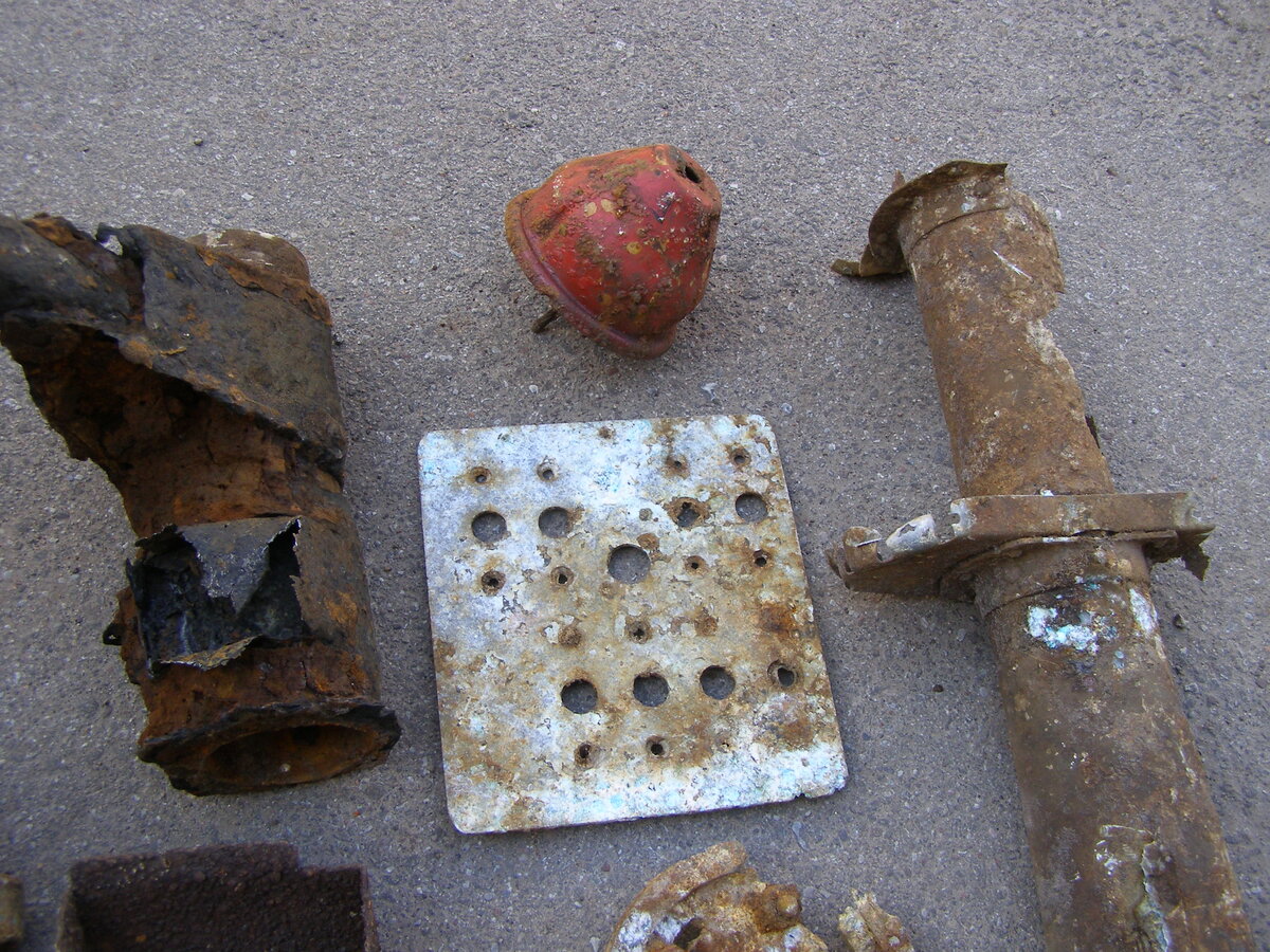

    Новая порция разного на опознание без привязки к конкретному самолёту.
    Может кому что то покажется знакомым.:)
    O.l.e.g и Андрей Бутерман нравится это.
    Dave Завсегдатай SB
    20 янв 2019
    356
    1.384
    54
    Luftwaffe
    1 - фиксатор закрылков, использовался почти на всех типах самолётов.
    2 - грузовой компенсатор закрылка. На нём должен быть номер, похож на 88-й.
    3 - гильзоприёмник видится. По идее тоже должен с номером быть.
    O.l.e.g, Blue Fox и Андрей Бутерман нравится это.
    88.203
    1.843
    Dave, спасибо за ответ! По № 1 не знал,что это такое.
    По остальному согласен с Вами.
    И да,сорри,что не пронумеровал находки. :m1039:

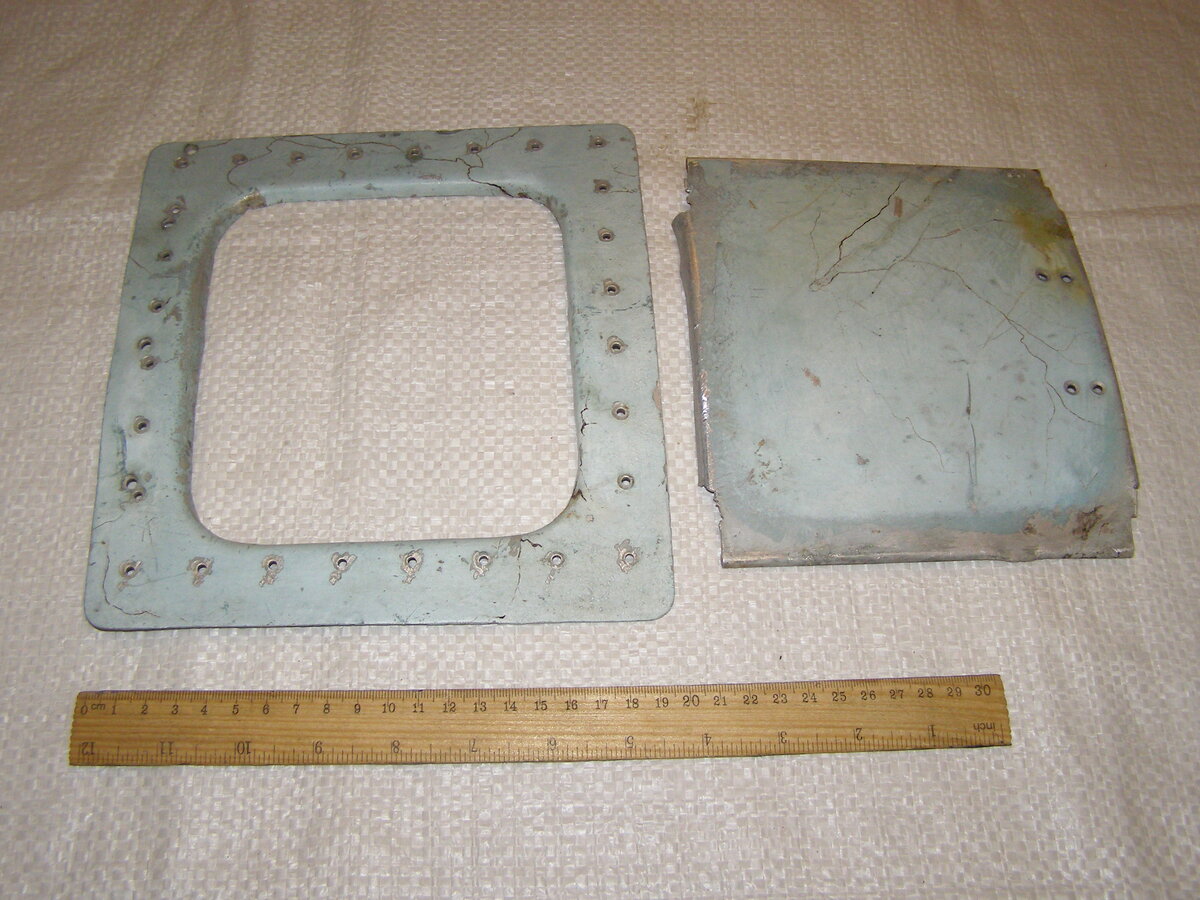

    Табличку от бака ещё нашёл.
    Год выпуска видится 8 месяц 1944.
    Самолёт 2 (ИЛ-2?)
    Сообщения объединены, 11 май 2021

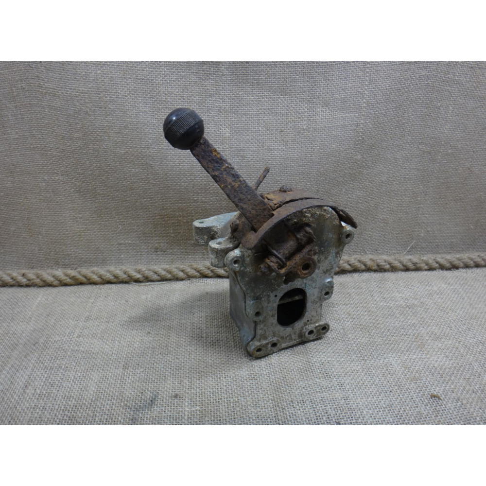

    Вот ещё мнение спецов от авиации:
    "Противовес от руля высоты на Ил-2 ,рядом видится приборка от Ил-2
    и пневмо кран управления закрылками или шасси Ил-2 "
    Андрей Бутерман, Dave и PaulZibert нравится это.
    88.203
    1.843
    Агрегат с ручкой,это для выпуска шасси ИЛ-2.Фотка с просторов сети.

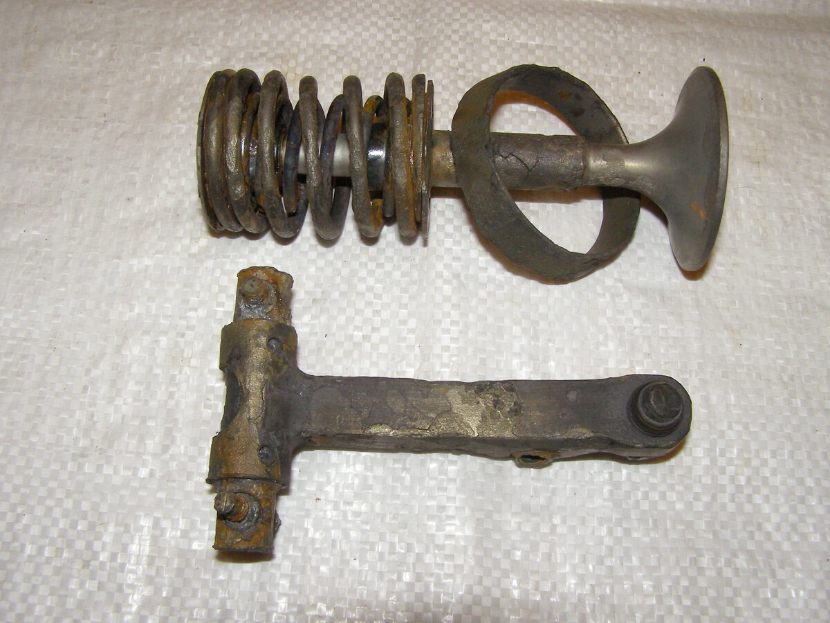

    Давно не отмечался.

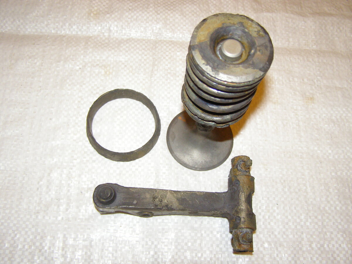

    Прошу идентифицировать клапан с толкателем. Нашёл его в куче горелого дюраля.
    Не далеко сгорел Ю-88, но не факт,что это от него.
    Хотя похожий клапан насмотрел на двигателе ЮМО-211.
    Хотелось бы услышать мнение специалистов.

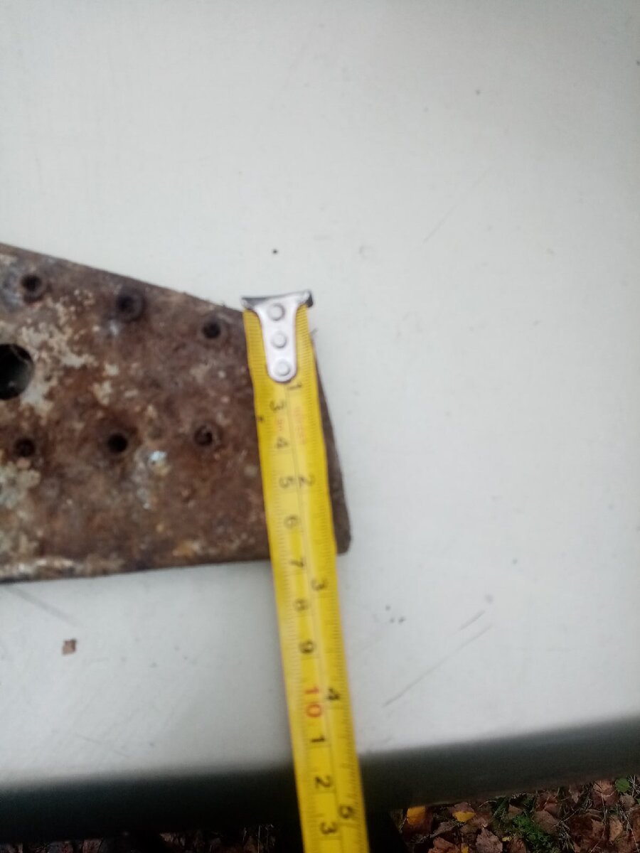

    Приветствую, коллеги! Подписчик прислал фото находки из леса, прошу высказать мнения.:new (2): Я, конечно, огульно, его записал в авиацию:), могу и ошибатьсяOhhОбломок найден в Карелии. В районе обнаружения точно есть сбитые СБ и вероятно ЛаГГ-3, могут быть И-16 и И-15бис, но как-то не вяжется обломок с последними.
    Лично я в этом вижу что-то типа нервюры горизонтального стабилизатора.
