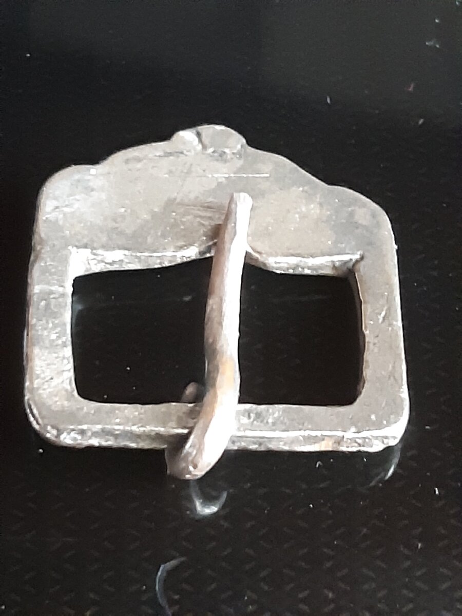

    Что бы не плодить, спрошу Спецов, их у нас много. Что нужно сделать с Подарочной пряжкой, для её последующей первоначальной эксплуатации??? Если ничего не делать, может лопнуть в самый неподходящий момент и месте, это уже пройденный эксперимент! Спасибо за Советы.

    Укрепление хрупкого серебра. Хрупкость археологического серебра затрудняет правку смятого предмета. Хрупкость частично устраняет нагрев до температуры "красного каления". Работой сотрудника сектора металлов И.Г.Равич выяснено, что процессы упрочнения происходят при температуре не ниже 700°C .
    Как это сделать в домашних условиях?

    Я вообще ищу процес укрепления метала этой пряжки, так как она из земли . А мне её нужно сделать надёжнофункциональным предметом.
    Копаюсь в помойке ( интернете) - а там только муфельные печи и т.д.Ohh Карамба! короче.

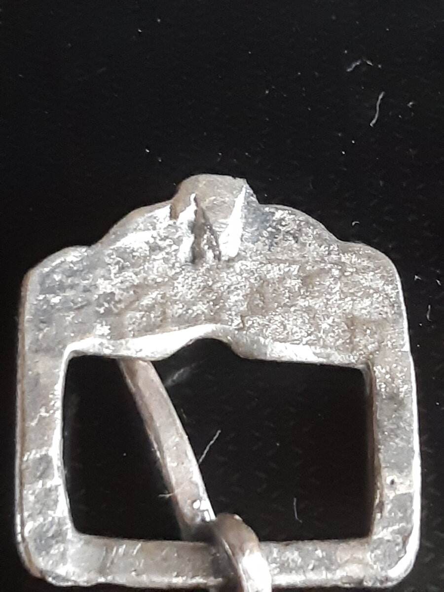

    То-же немного залез. Может нагреть с флюсом(ну там бура+борн.кислота) и медленно остудить? Или просто нагр.и медленно остудить.

    Или остудить быстро-в воде? Ohh Флюс и бура, наверное не нужна, это не производство предмета.
    Еси нагрев открытым пламенем,то лучше при выключенном свете(лучше будет видно начало "покраснения" 600-650*),с охлаждением в воде.Более правильный,с моей точки зрения,но не всем доступный способ,нагрев в маленькой(лабораторной) муфельной печи.Желательно без доступа кислорода.В металлическую коробочку насыпать тонкий слой мелких березовых углей,положить объект,и засыпать до верху углями,и разогретую печь до 20 минут,вынуть,и в воду(объект).Потренироваться лучше на какалах.

    Быстро в воду-наверное не надо. Частично восстановить твердость цвет и драг металлов можно нагрев их и МЕДЛЕННО остудив. Желательно в печке.(эт так прочитал). А вот с углем правильно,но опять без -быстрого в воду.

    Единственное что приходит на ум, с углём-это метод Тлемсена! ))) ( В коробочку с углём и в костёр) Только временной интервал сократить минут до 40?

    Я кривую солевую уделку прогрел с углём.После изъятия из угля она в пальцах была как бумага,через минуту стала твердеть.Выпрямил,и в звоне стала,а до этого сыпалась кусочками.

    Каким Макаром с углём? Не в пластиковой же бутылке? Скалько по времени поджаривали?
    По совету старого товарища, прокалил прягу до зелёного огонька и в холодную воду. Полёт нормальный.

    В железной баночке из под холодка,в Дикси на кассах продавали.Жарил минут 20..25 в углях в мангале.
