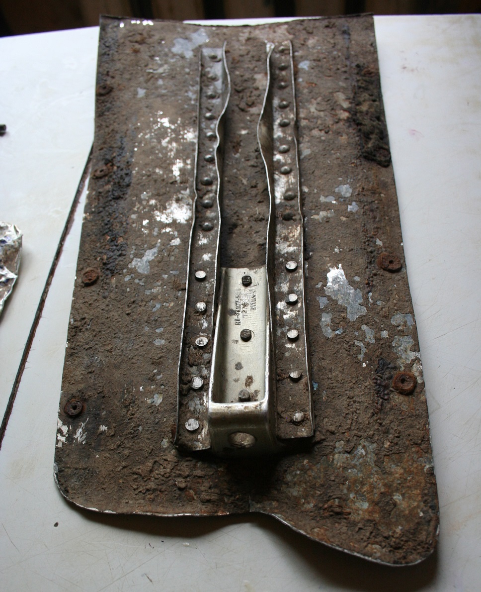

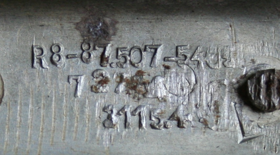

    Я про деталь на 11-м фото! У неё номер так же начинается.
    Трубку посмотрю, отпишусь по результату.
    Спасибо за номер! Не то, о чём я думал!(
    Касаемо последнего фото, видится, что это часть триммера, с руля высоты заднего стабилизатора либо с руля направления киля, точнее сложно сказать.

    Номер на 11 фото будет; R8-87.507-5401 . Далее под заклёпками сверху, первая цифра или буква невидна ?15.4, снизу буквы, первая так же под заклёпкой ?vg.

    Не нашел номерок у себя. Не на каждую модификации самолета, есть документация детальная. А отличия есть на каждой модификации.

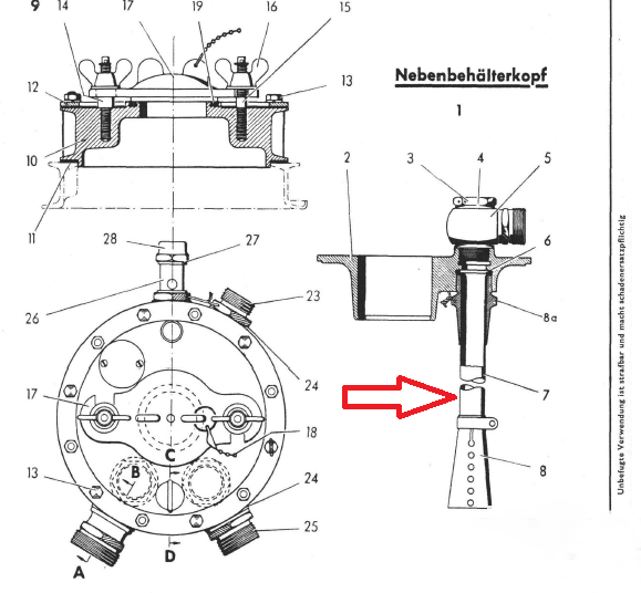

    Касаемо трубки. С горловины топливного бака.

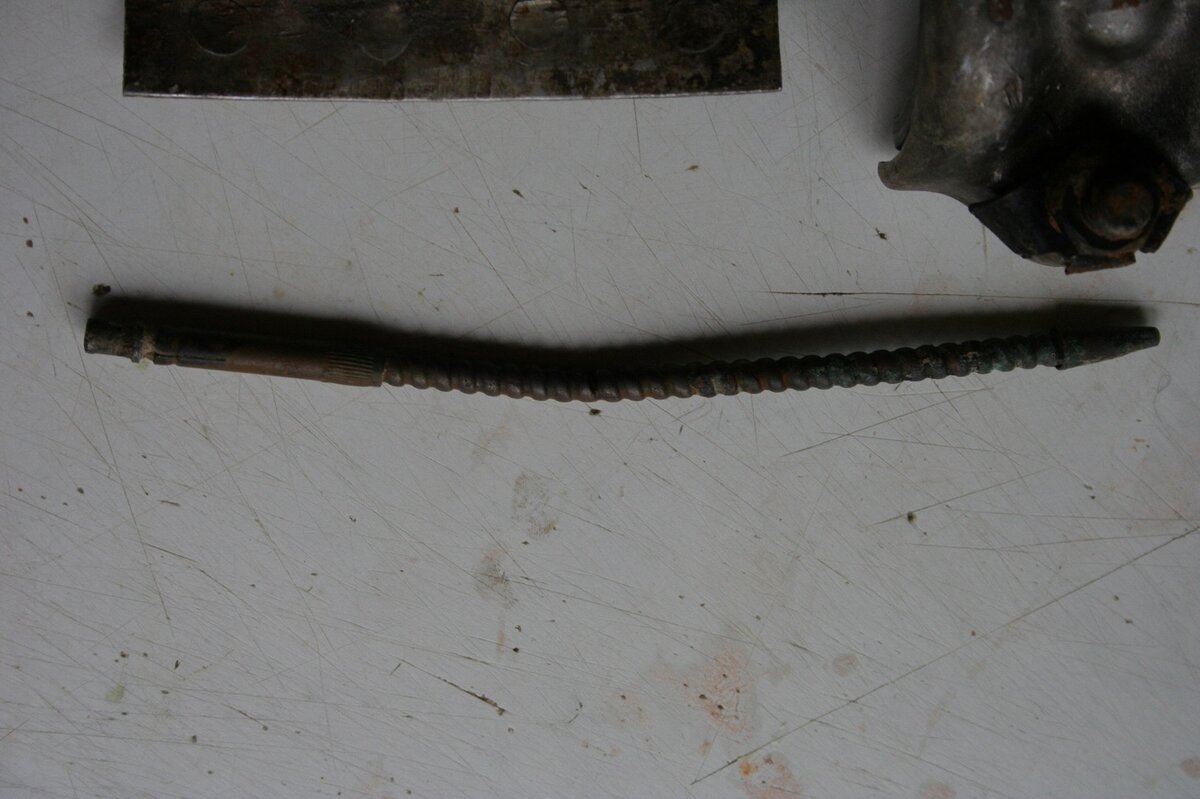

    И наконец несколько на мой взгляд интересных обломков, и как всегда вопрос что и почему?

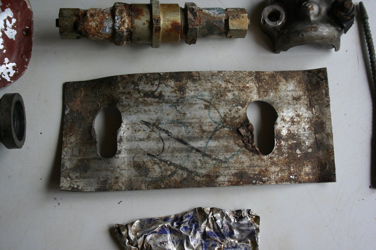

    Общий так сказать план.
    Прям как под сердцевину замка))))),сейф ёпта)))) и художества сделанные на заводе))))
    Не много непоняток, особенно интересно что это за вещь похожая иглу.

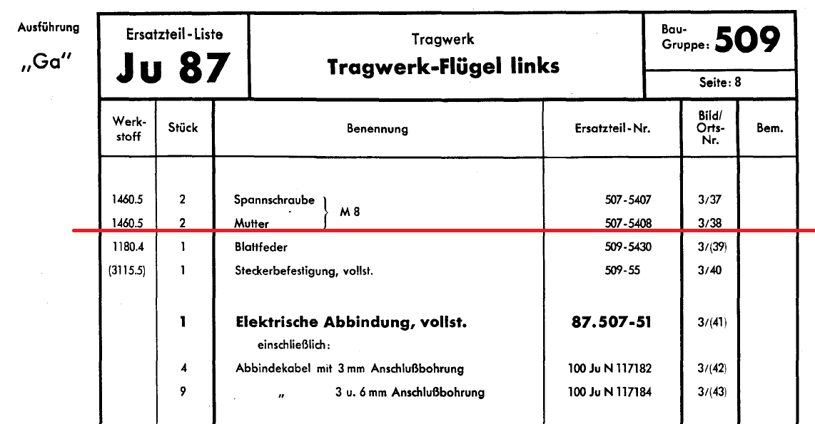

    Касаемо номерочка.
    Если правильно вижу 507-5409!?
    На модификации В, этого номера нет, есть соседний 507-5408. С крыльев дедалька. Картинка не очень информативна, но вроде похожа.

    Касаемо этой детальки.
    С двигателя Jumo-211 деталь, крепила распредвал к головке блока.

    Правильно будет всё же 507-5408 это правильно. Спасибо.

    Под номером 38 - гайка с витом! А вот деталь, в которую они вкручены, не промаркерована, но видится, что она! Деталь под намером 36 имеет номер 507-5406.
    Сообщения объединены, 17 июн 2019, время первого редактирования 16 июн 2019
    Номер на Вашей детали, мне видится не 507-5408! На модификации Ju-87 В - это винт с гайкой, на модификации D, точно не могу сказать, но возможно тот, что и на В. Не все номера менялись при переходе на другую модификацию.
    Последняя цифра восможно 5 либо 9!? Склоняюсь к 5-ки.
